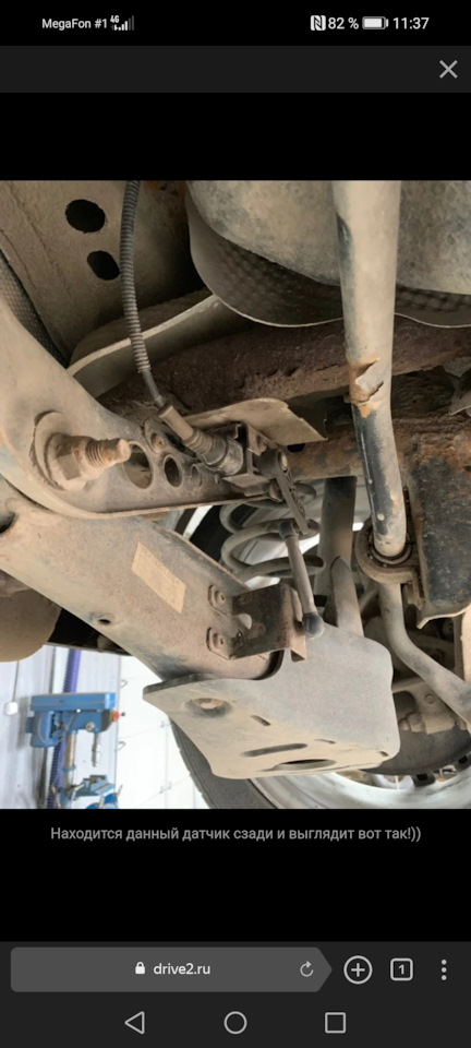

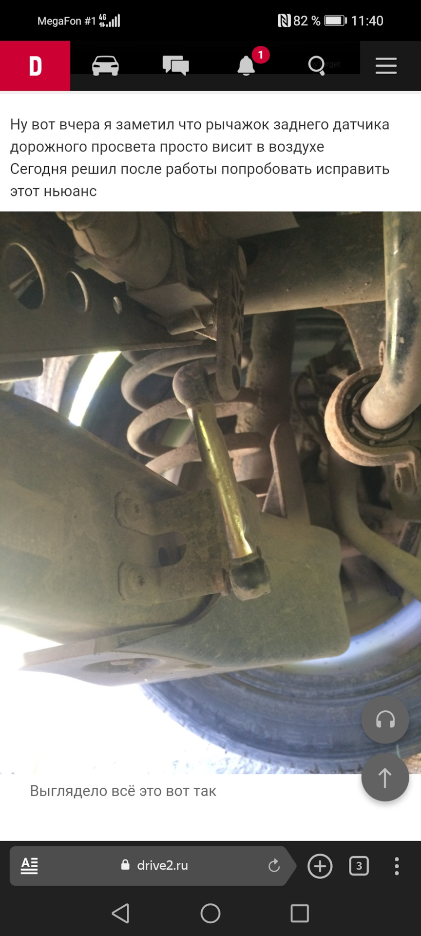

Ну вот вчера я заметил что рычажок заднего датчика дорожного просвета просто висит в воздухе
Сегодня решил после работы попробовать исправить этот ньюанс

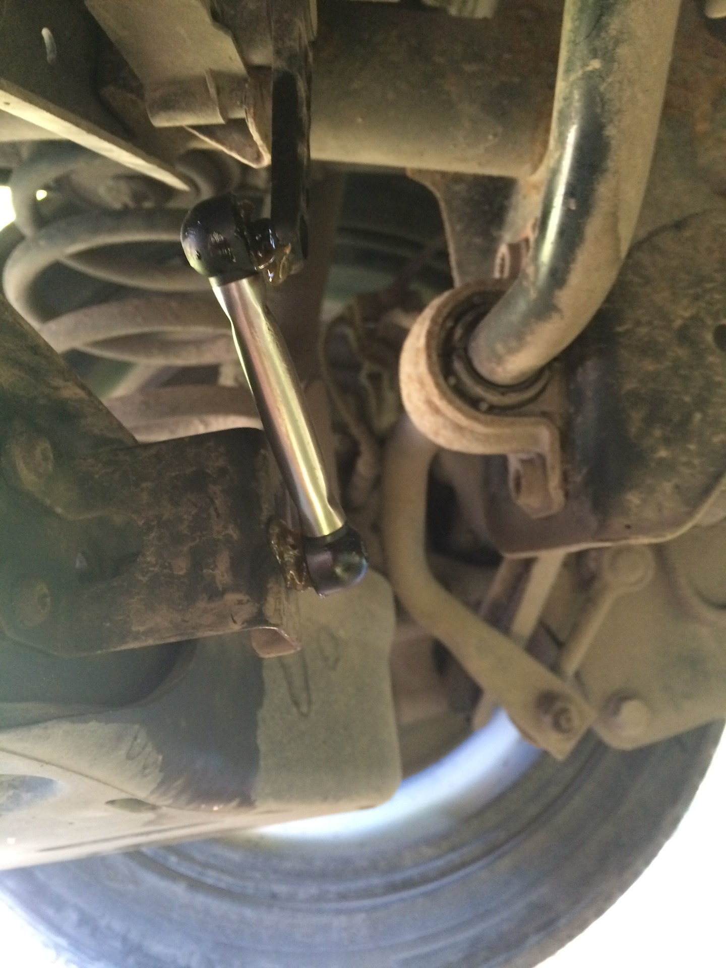

Снимать всё не стал, просто снял сам рычажок

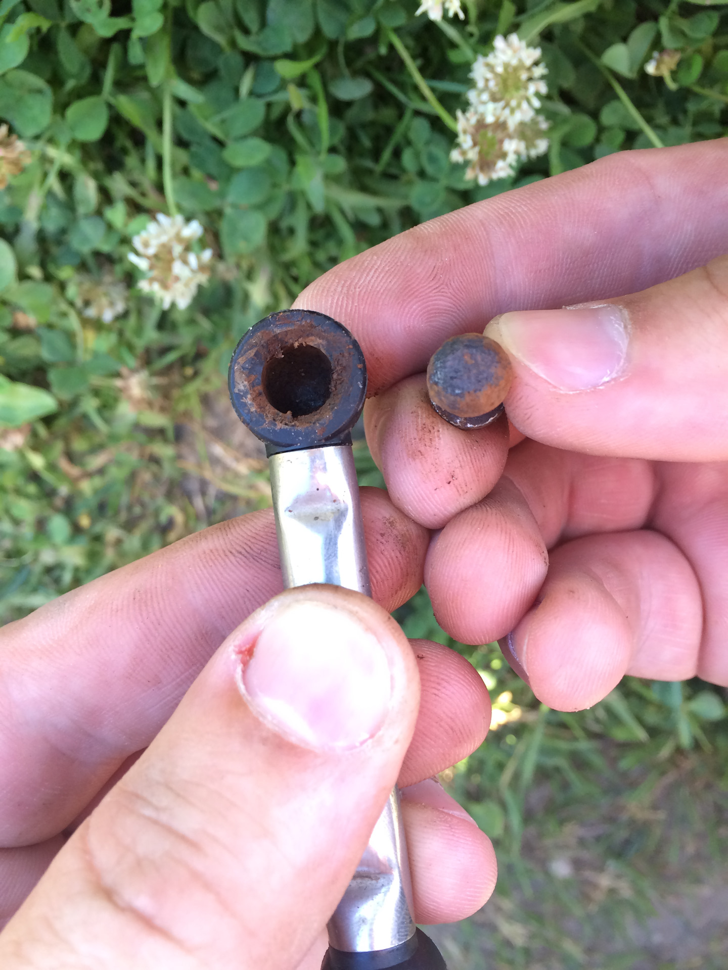

Когда снял понял, что всему причина закисший шарнир, который должен вращаться свободно, но в моём случае он даже не хотел проворачиваться даже при помощи пассатижей

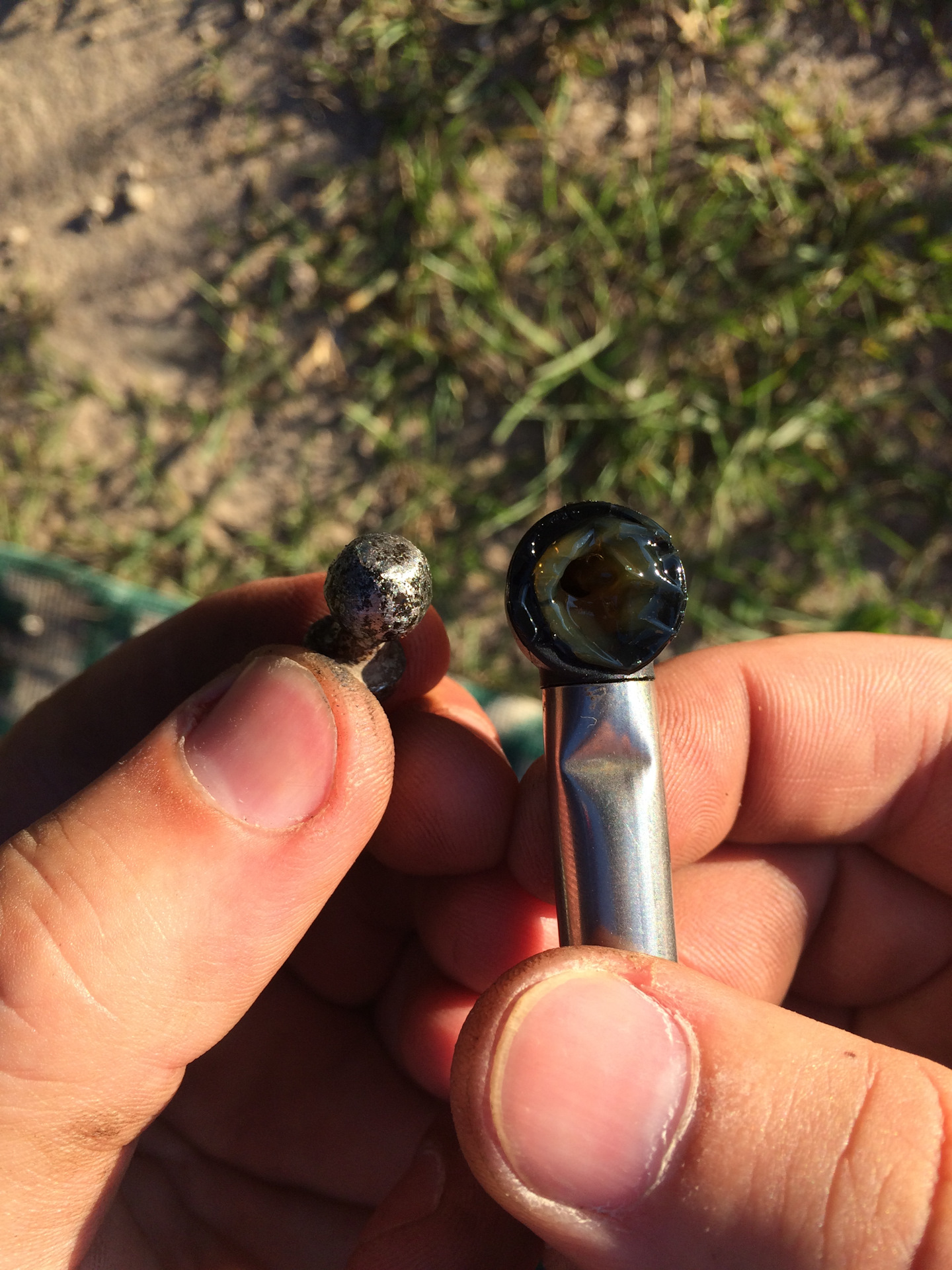

Всё таки разобрал я этот шарнир
Очистил от ржавчины
Литола под рукой не было, поэтому в шарнир забил оригинальную смазку от шруса
Совет для тех у кого адаптивный ксенон проверить эти шарниры и смазать

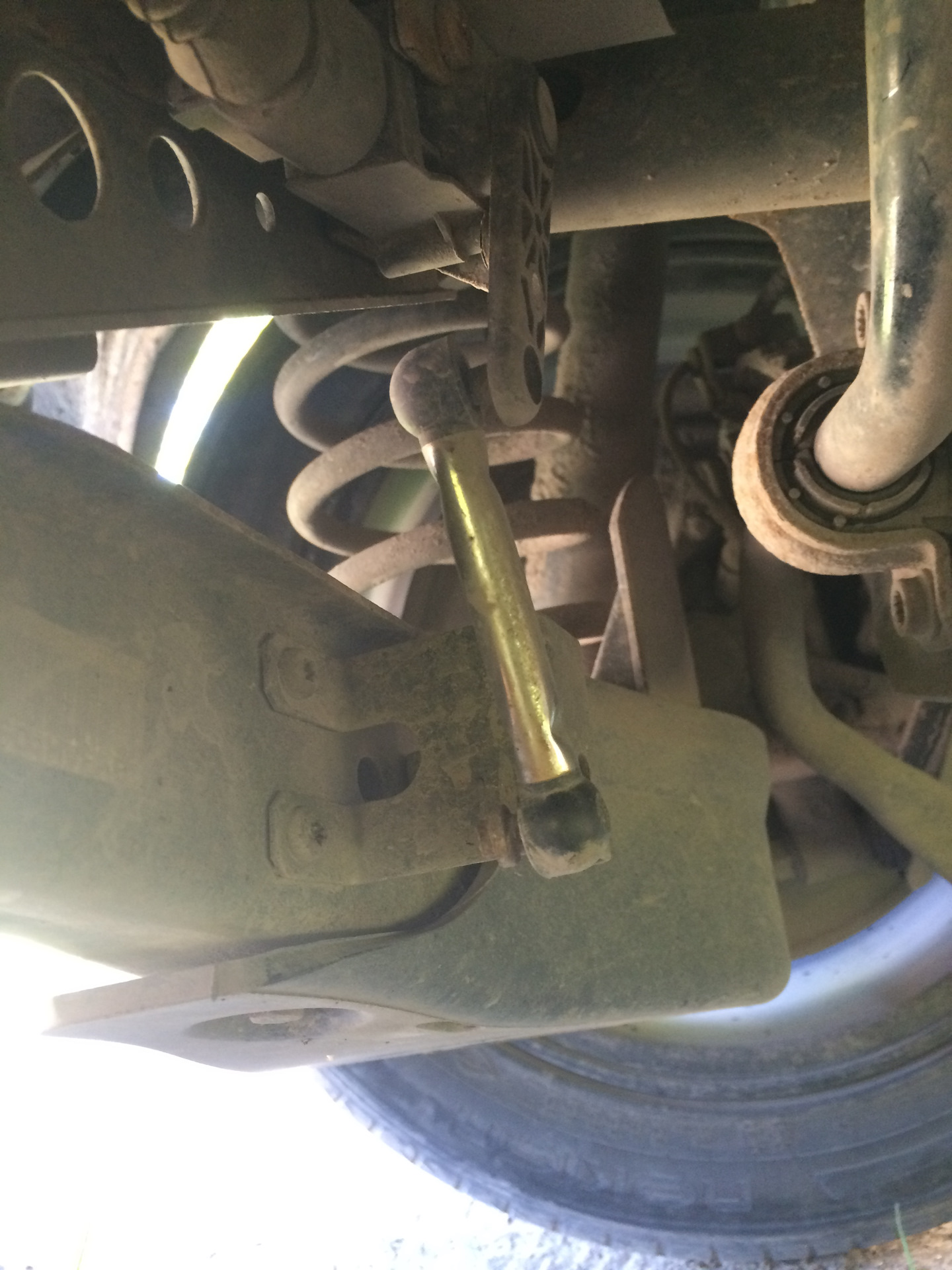

Флажок то не в ту мторону повернут… Должен к колесу быть… Так фары наоборот будут подниматься когда должны опуститься😃

Я тоже думал что все норм пока был штатный ксенон и не видно СТГ… А вот после замены линз уже пол года пытаюсь разобраться почему корректор не опускал фары при нагрузке на заднюю ось, и только сейчас наткнулся на коммент, флажок должен смотреть в сторону колеса😃вот так должно быть
