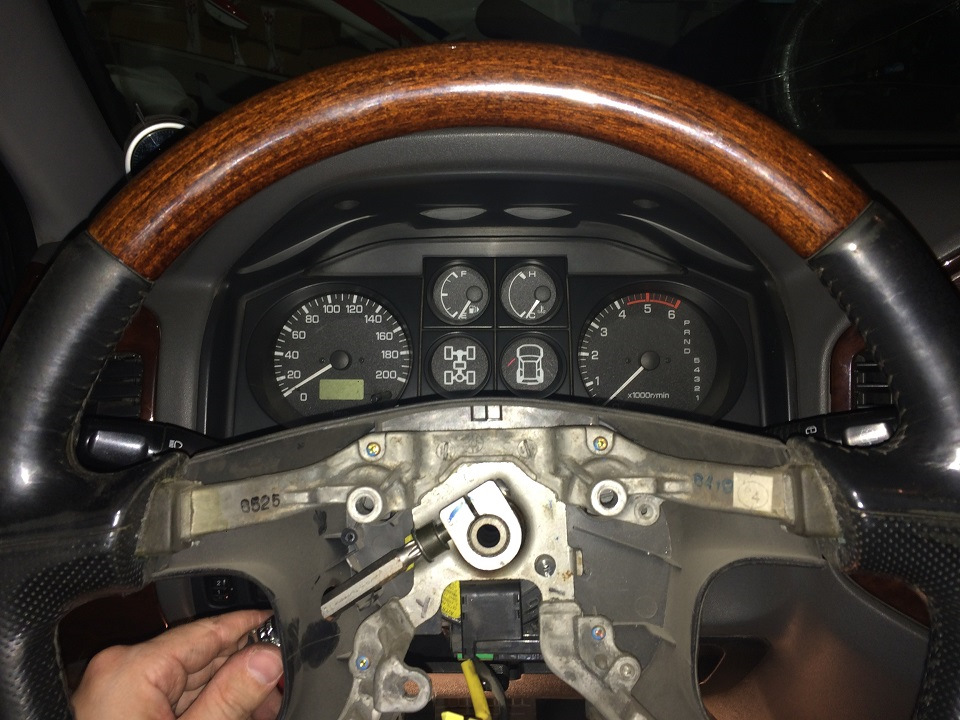

1. Открутить подушку и бибикалкой, а потом открутить руль:
— нужно снять кожухи рулевой колонки (3 самореза)
— поворачивая руль, открутить 3! гайки (желательно иметь гибкий удлиннитель и инструмент 1/4", ибо места мало), которые крепят подушку к рулю и увидеть такую картину:
Из фотки понятен способ №2, который, по мнению японских конструкторов, является основным :) :
2. Открутить болт и снять руль:
— снять защитную крышку разъемов, которая расположена на ступице руля снизу.
— отключить подушку и, если есть, круиз.
— Длинным шестигранником, по-моему на 8, откручиваем болт через специальное отверстие слева.
— дергаем руль на себя.
Я выбрал способ №1, поскольку тонкого шестигранника у меня не оказалось, а толстый не лезет в отверстие в специальной пластиковой крышке, которая удерживает крепежный болт (видно на первом фото).
После снятия: часовая пружина. К сожалению времени небыло. Оставил ее на следующий раз (SRS Горит и БК ругается на подушку водителя).
Кстати говоря, шаг установки руля примерно 10 градусов. Перепутать и установить криво практически не возможно. Руль легко надевается и снимается.

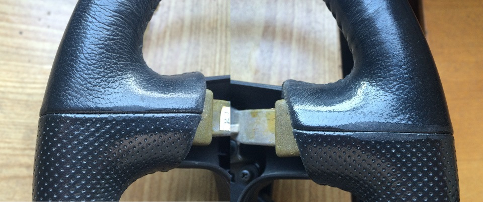

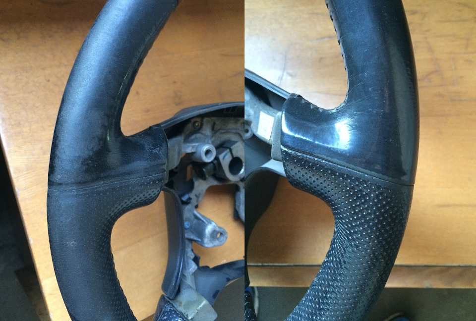

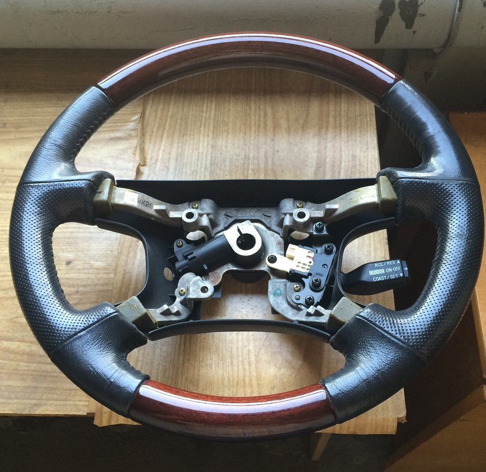

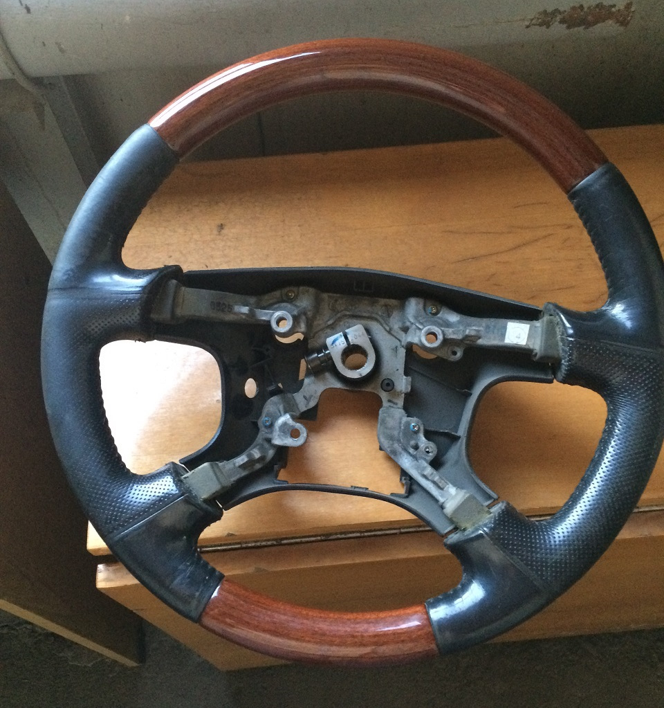

Ну и напоследок фотки старого и нового руля:
