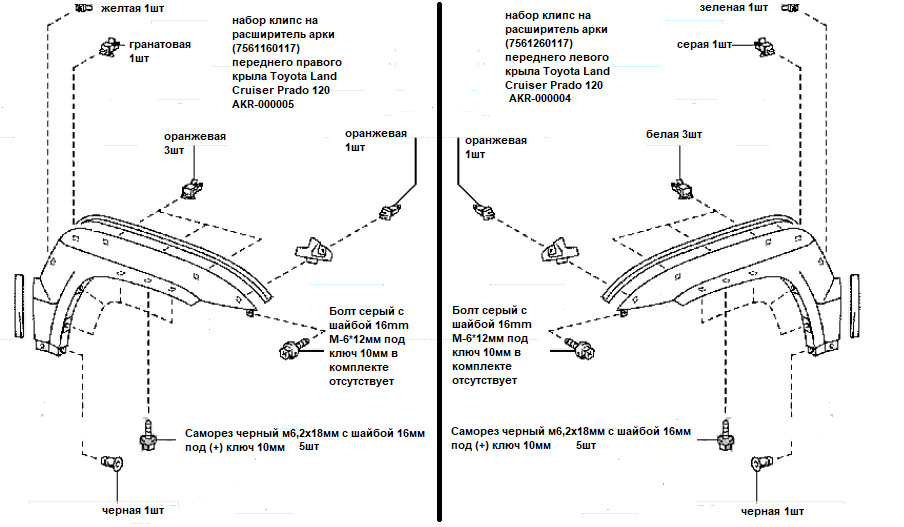

если кому еще надо есть в наборах от 120р за комплект
или полный набор 2500р(на 2 стороны 8 комплектов с саморезами и заклепками )
набор клипс на расширитель арки (7561260117) переднего левого крыла Toyota Land Cruiser Prado 120 OEM-AKR000004
набор клипс на расширитель арки (7561160117) переднего правого крыла Toyota Land Cruiser Prado 120 OEM-AKR000005
набор клипс на накладку молдинга (7573260160) передней левой двери Toyota Land Cruiser Prado 120 OEM-AKR000006
набор клипс на накладку молдинга (7573160160) передней правой двери Toyota Land Cruiser Prado 120 OEM-AKR000007
набор клипс на накладку молдинга (7574160201) задней правой двери Toyota Land Cruiser Prado 120 OEM-AKR000008
набор клипс на накладку молдинга (7574260201) задней левой двери Toyota Land Cruiser Prado 120 OEM-AKR000009
набор клипс на расширитель арки (7565360021) заднего правого крыла Toyota Land Cruiser Prado 120 OEM-AKR000010
набор клипс на расширитель арки (7574260201) заднего левого крыла Toyota Land Cruiser Prado 120 OEM-AKR000011
набор клипс боковых молдингов листвы расширителей Toyota Land Cruiser Prado 120 OEM-AKR000012

А не можешь подсказать на передних крыльях какие пистоны их распорядок а то не как не могу найти инфу по передним крыльям
Скажи, пожалуйста, не нашёл ли ты инфу по расположению пистонов и их номера на передние крылья
Здорова нет же так ни кто и не рассказал так на угад собрал
А номера пистонов как искал?
На вид сверял со своими по цветам они идут у каждого цвета своё место фоткал и подгонял
Понял, благодарствую
