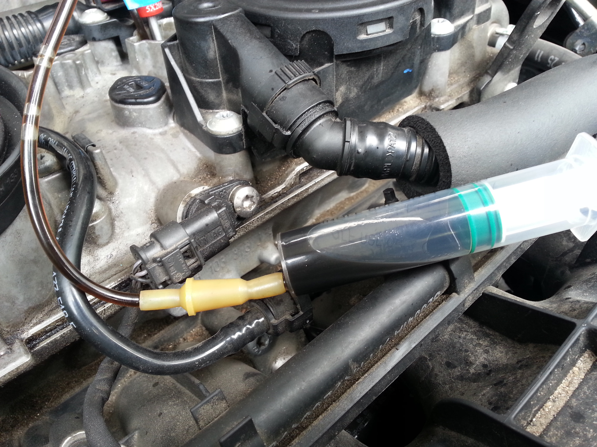

Начитавшись и насмотревшись отчетов Belkovodus и KisseL решил плеснуть чудотворную Shumma.
Почему решил это сделать. На 7100 пробега на масле ЛМ в общей сложности долил 3,4 л масла, при чем жор от зимы к лету уменьшался от самого рекордного 500 гр на 250 км до 300 гр на 950 км, при чем не в самых щедящих режимах.

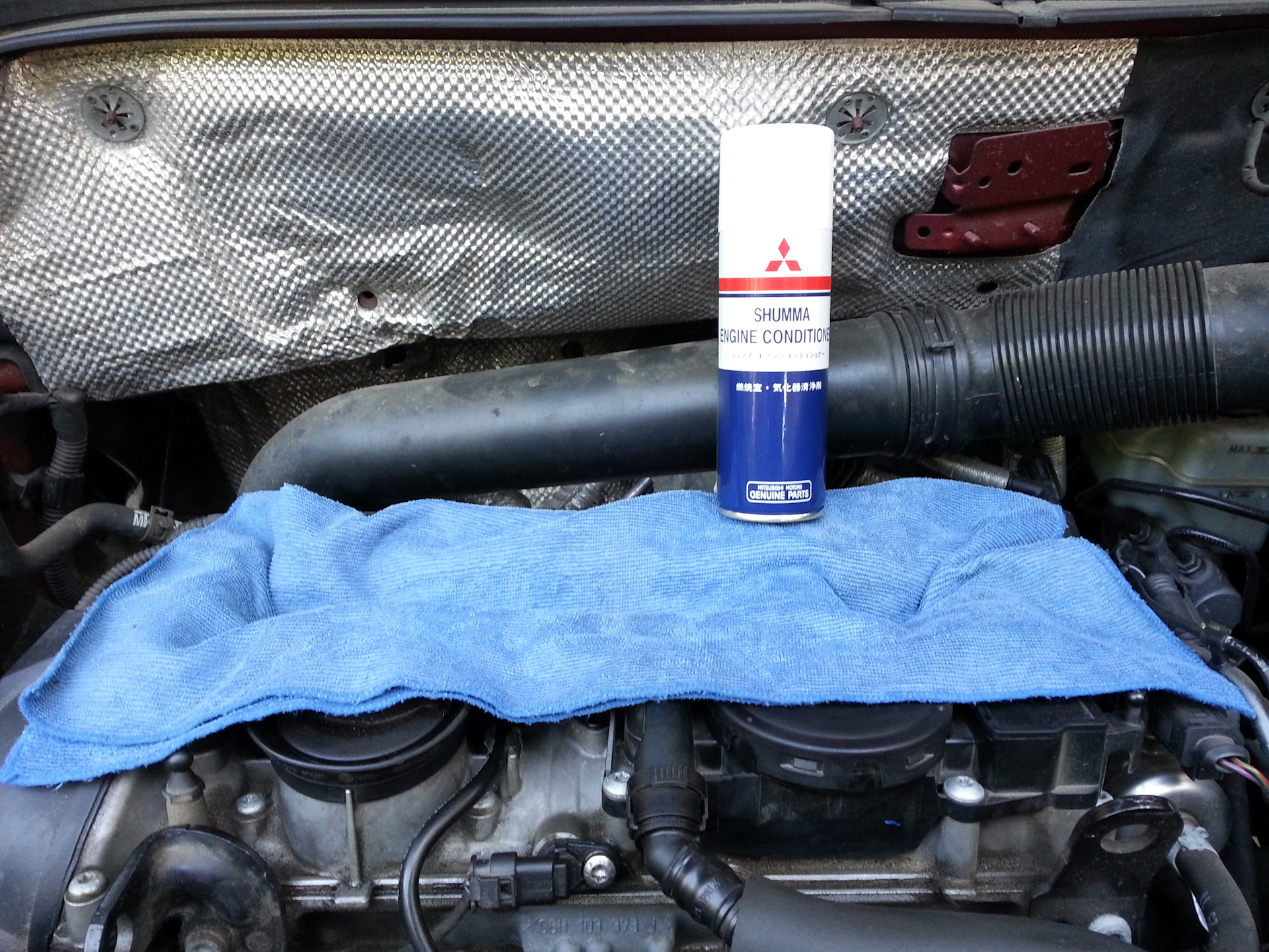

Для "клизмы" двигателю приготовил:
— раскоксовка MMC Shumma
— шприц 20 кубиков и трубка от капельницы
— новое масло и фильтр
— промылка LM Pro-line(не стал использовать в этот раз)
— мелочевка в виде инструмента, старых свечей, старая канистра из-под масла, тряпки

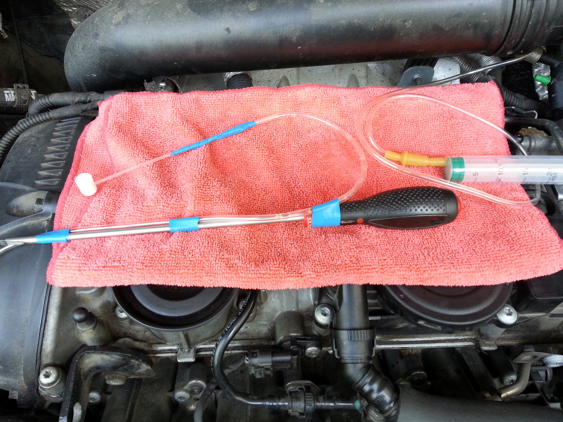

Из-за короткой трубки в комплекте с Шуммой пену загнать в цилиндры не получится, другой трубки у меня не было. Соорудил приспособу из длинной тонкой отвертки, капельницы, изоленты и трубки от Шуммы.

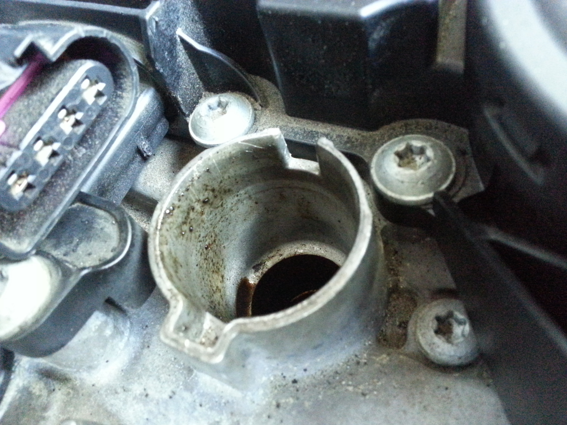

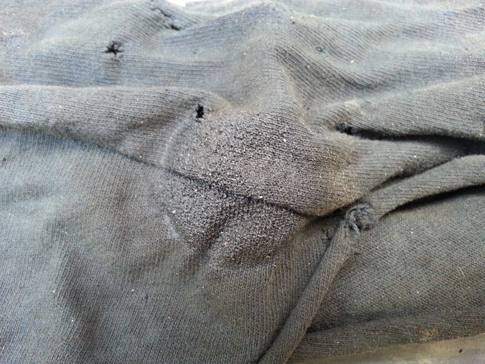

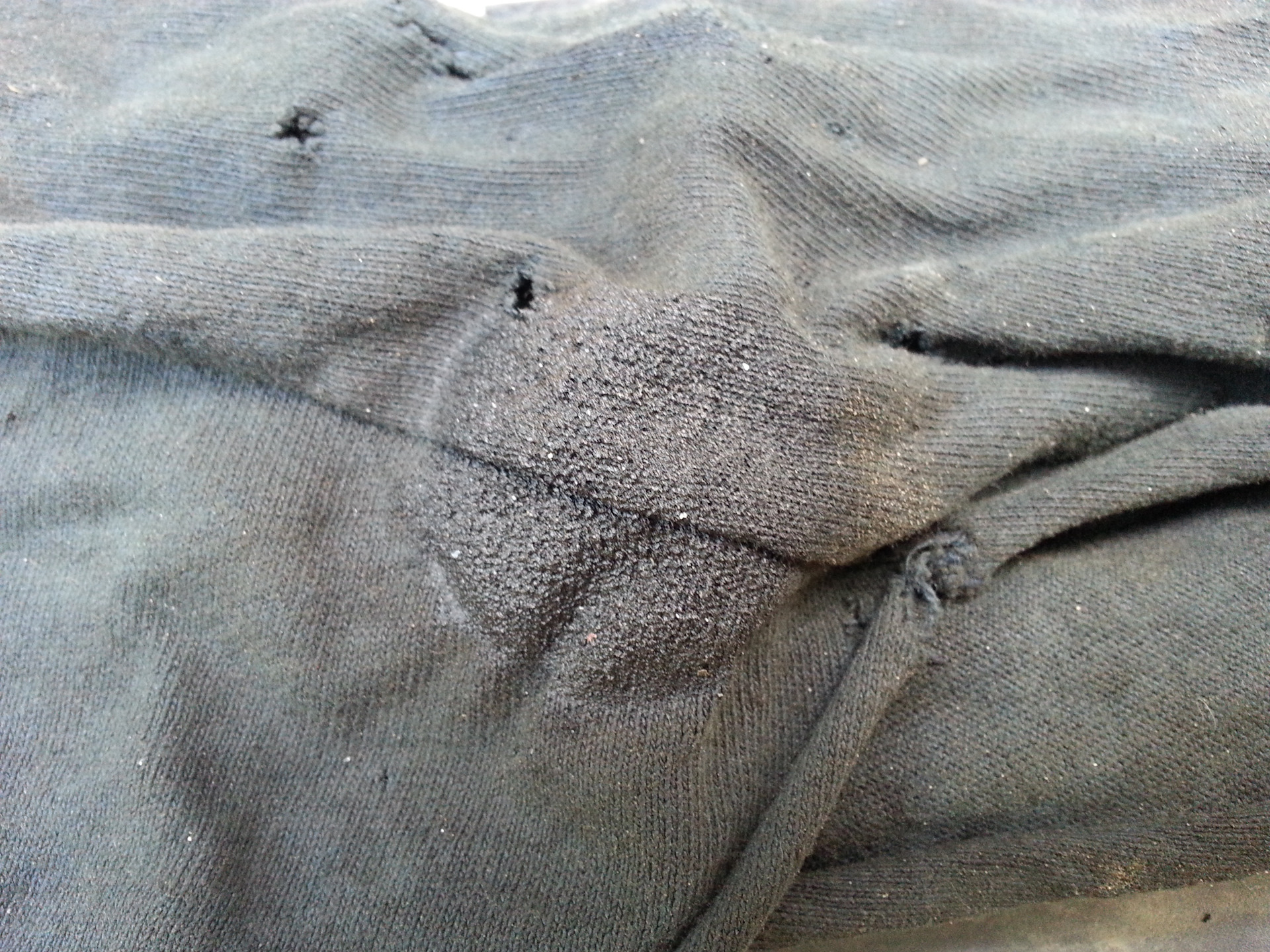

Мне повезло и поршни сами встали почти равномерно. Шумму лил по 6 сек из-за длинны трубки. Пока горшки откисали, занялся уборкой салона. Через полчаса положил тряпку на колодцы и начал крутить стартер. Впервые увидел устрашающую мигающую красную масленку)) Конечно на фото не особо видно, но на тряпке были черные пятна с хлопьями кокса. Кто-то пишет, что они жесткие, но пальцами прекрасно растираются в кашу. 1 и 3 цилиндры оказались самыми грязными.
После залил вторую порцию Шуммы и снова оставил на 30 мин. Многие потом пыжаться с пуском двигателя из-за дикой смеси в горшках. Плюс мне лично не нравится, что все эти говна летят в катализатор. Здесь в игру вступает заготовленный шприц с трубкой от капельницы. Честно, я похудел от увиденного! Черная жижа с хлопьями! С каждого цилиндра примерно по 30 гр откачалось.

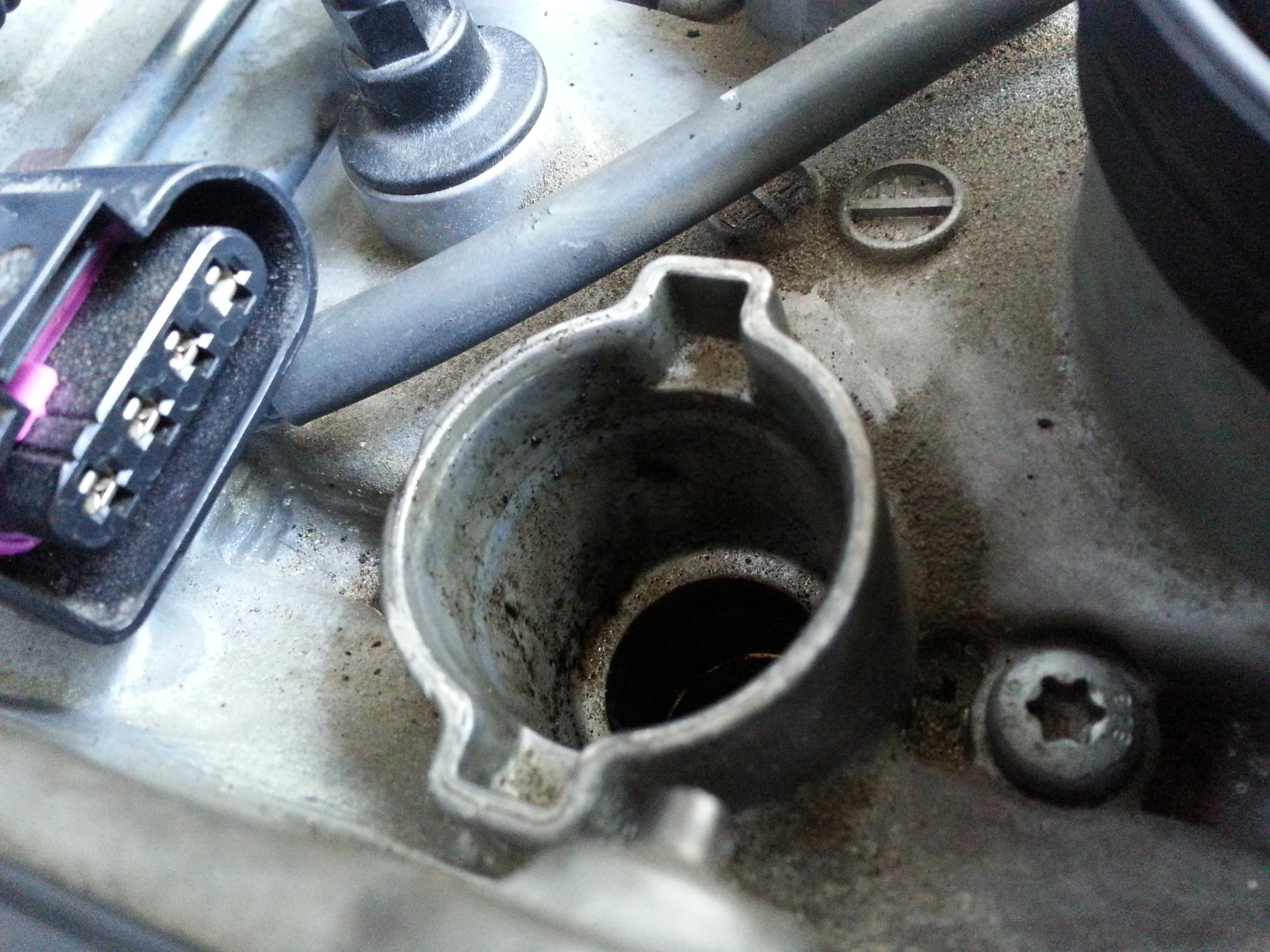

После откачки еще несколько раз покрутил коленом, что б остатки вылетели. Да, протирать колодцы после этого то еще удовольствие…На всякий пожарный вкрутил старые свечи.
Запуск. Поворот ключа, готовлюсь к напрягу…И она завелась с 1 раза! Секундо 5-7 поплавали обороты. Не успел вылезти из машины, а сизое облако уже улетело. Немного подымило буквально 1-2 минуты, но вонь стояла еще минут 5. Дал двигателю прогреться и начал попеременно газовать, держать обороты на 3000. При замене свечей обратно на рабочие посмотрел в цилинды. Я думал до этого у меня были чистые, как же я заблуждался!

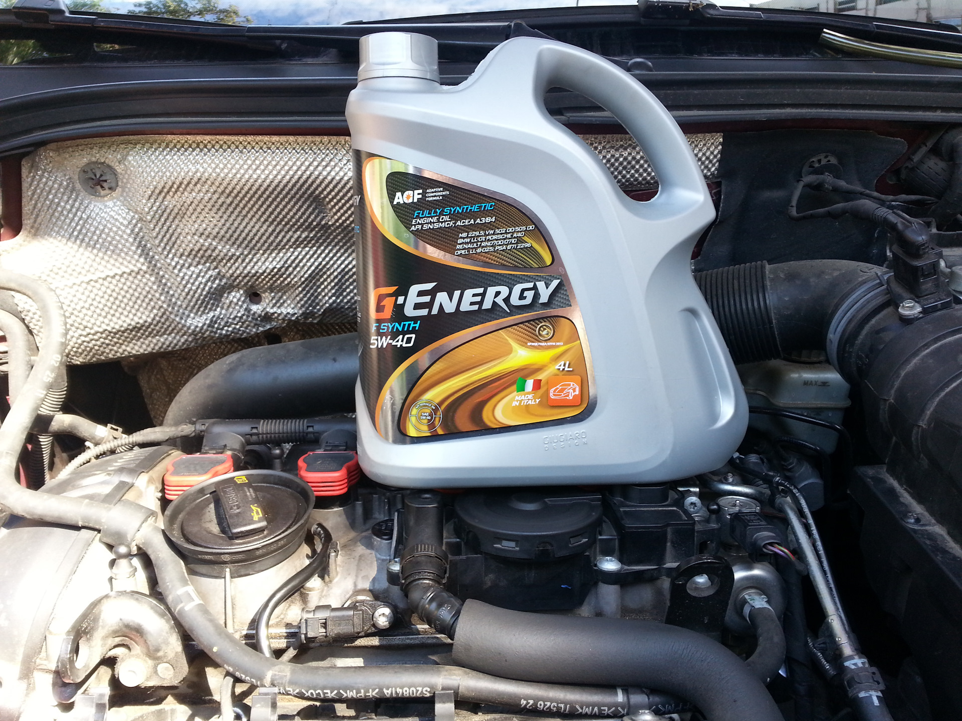

В этот раз решил залить масло ГПН 5w40. Купил за баллы, поэтому вышла халява. Есть хорошие отзывы по маслу. После этой процедуры выезжаю на юг, поэтому как раз промыть двигатель этим маслом хватит.
Позже дополню запись после 3000 км пробега по трассе. Ну а пока двигатель замурчал и явно работает тише! Хотя может плацебо?

предохранитель насоса не снимал когда крутил стартером?
Неа
масло наверно лучше менять после процедуры не заводя двигатель, так как если жижа сольется в поддон то по системе разойдется, чтобы не промывать движок
Да, лучше сменить. Я сразу заливал промывочное.
Лавром раскоксуйся, ты просто не дораскоксовался… вот расход и остался, сверху корку мнял, а в кольца так и не пролилось. купи лавра на пару раз, и попробуй
Возможно, все еще впереди!) Но поездка показала, что на тот же литр масла я проехал на 1000 больше, а это хоть какой то результат…

Я в прошлом году раскоксовывался Xado, немного говен вылетело. Этой весной всё было чисто. Визуально проглядывается блеск поршней через колодцы, правда не по всей их плоскости.
Я в мае выкручивал свечи оценить и фонариком посветил на поршни. Думаю, о блестят, ништяк! А сегодня понял, что только сейчас заблестели, да так ярко! Но все равно очаги кокоса видать, будем травить и дальше!
Да идеал не так принципиален, главное чтоб кольца не залегали.
Да, эта химоза отмачивает …такое ощущение что и то чего не было в моторе)))
