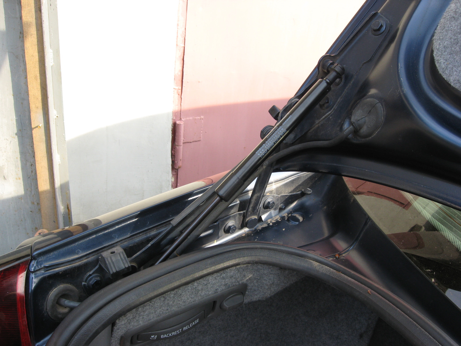

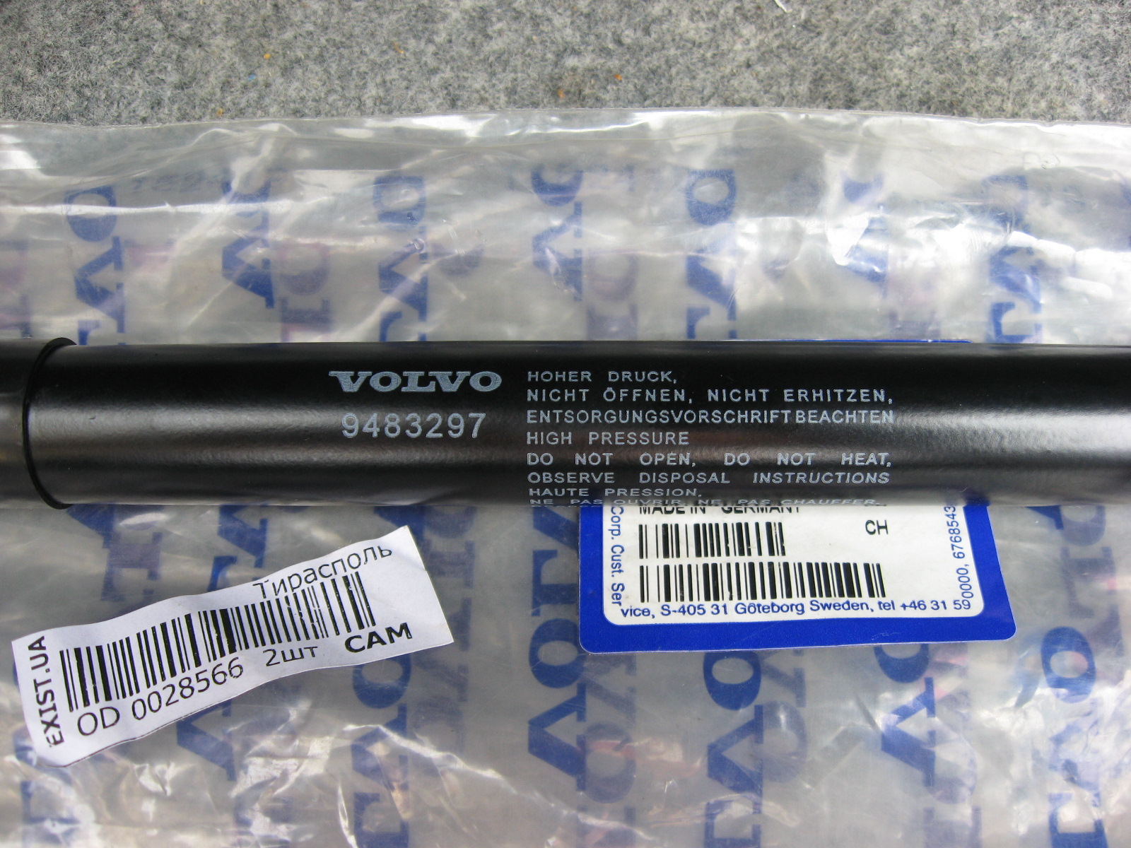

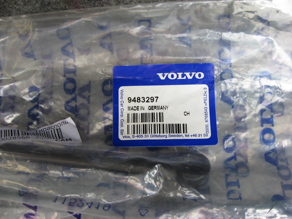

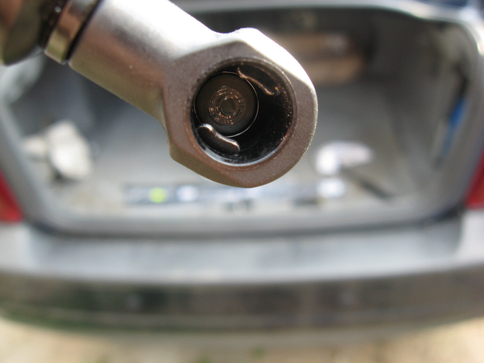

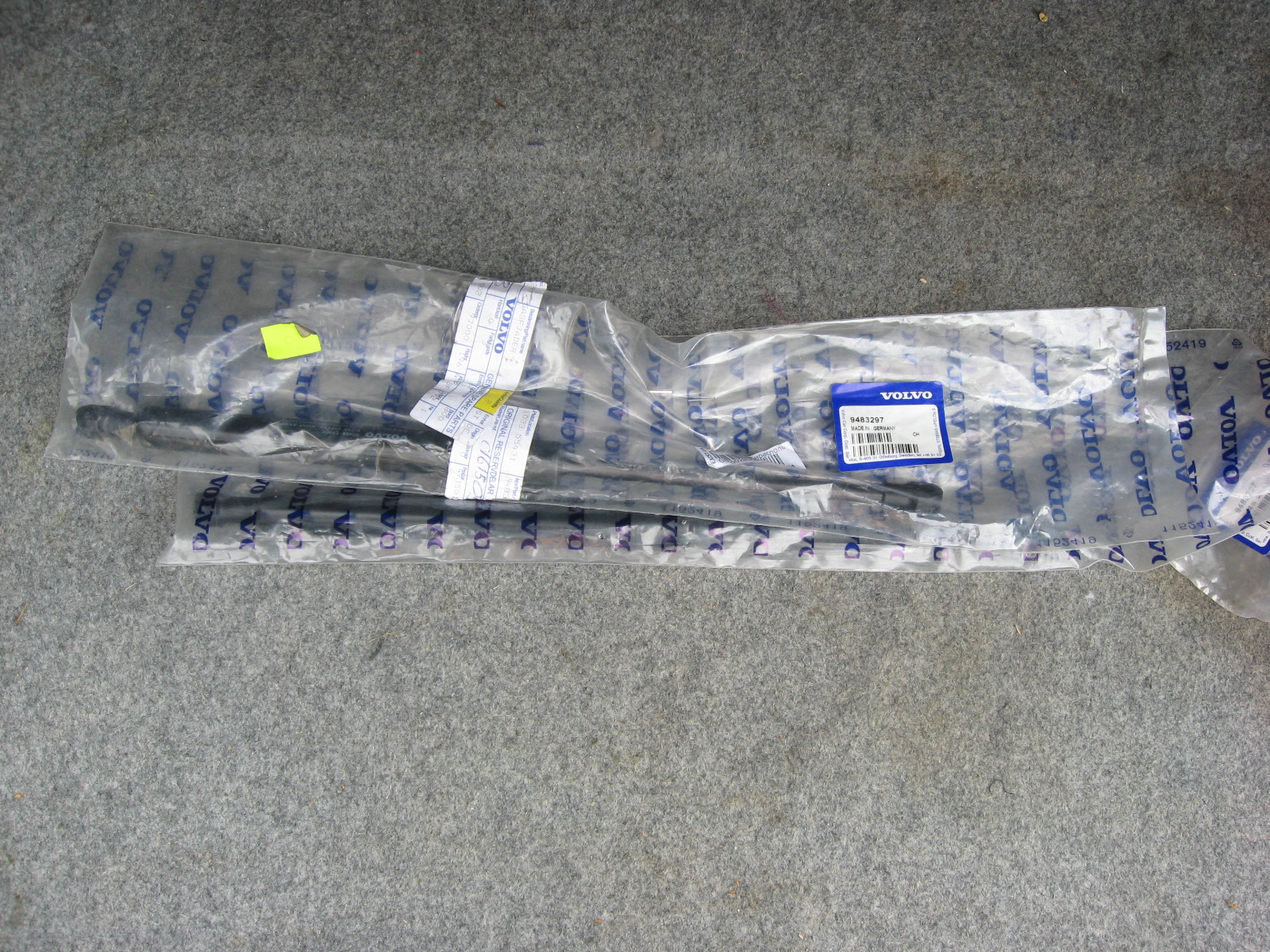

В последнее время стал замечать что с каждым открытием багажника крышка становится все тяжелее. Особенно доставляло особое неудобство когда подходишь с полными пакетами. Причина банальна, газовые амортизаторы под замену.

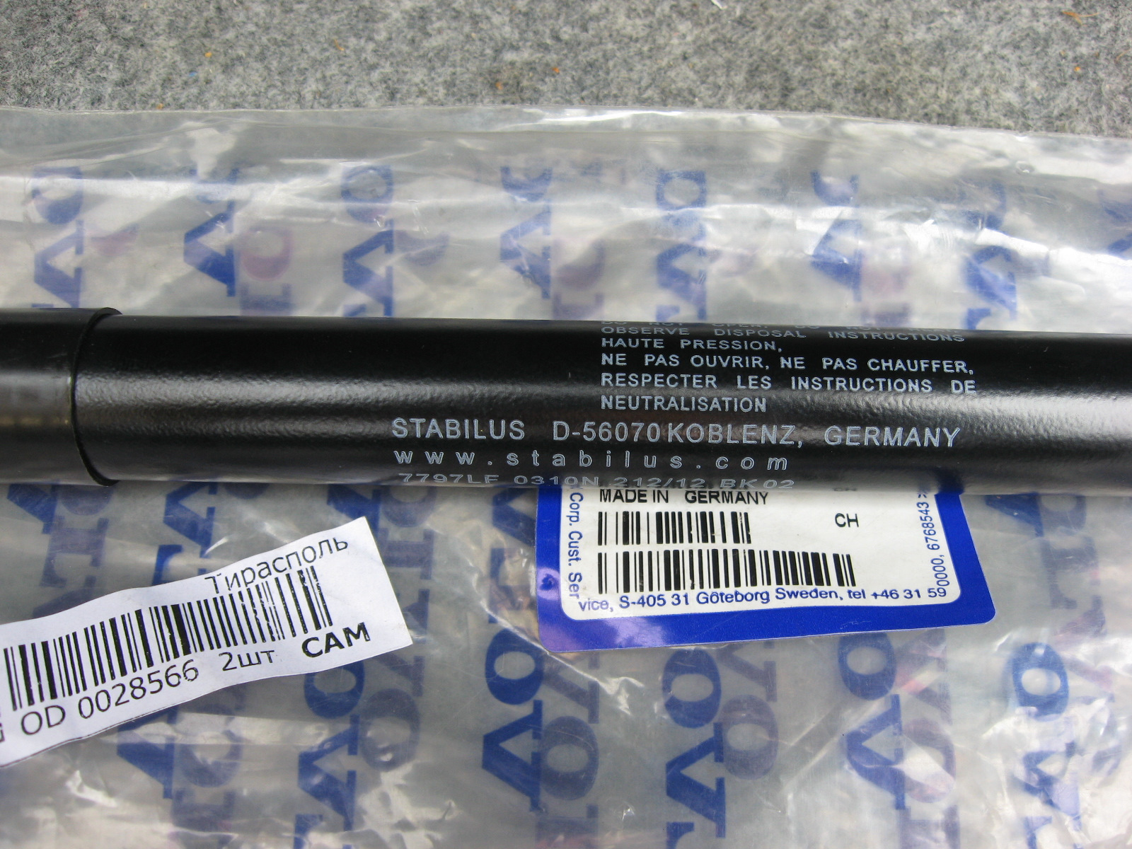

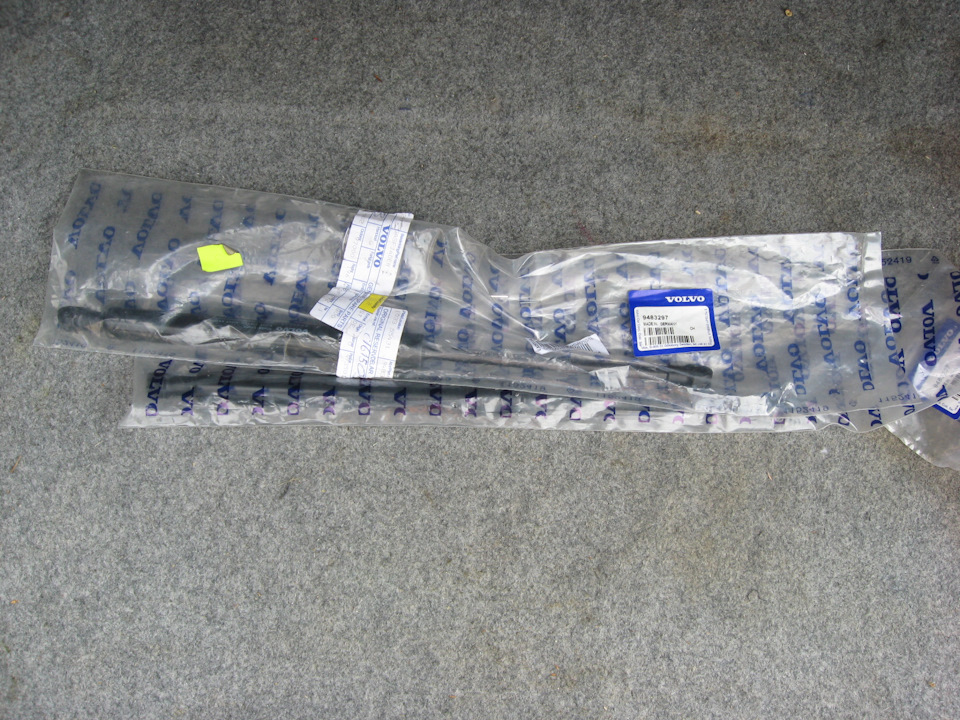

Производитель как ожидалось STABILUS, т.к. он один из крупных поставщиков на конвейеры авто.
Демонтаж прост до безобразия, отщелкиваются металлические фиксаторы и упор снимается, а устанавливаются простым защелкиванием на место. Перед установкой уже же было протер шарнир и хотел смазать, но заметил что смазка уже заложена
После установки по началу не мог избавиться от привычки при открытии прилагать большое усилие, а при закрытии что уже нужно крышку разгонять. Теперь после открытия замка крышку нужно немного подтолкнуть и она сама плавно отрывается.

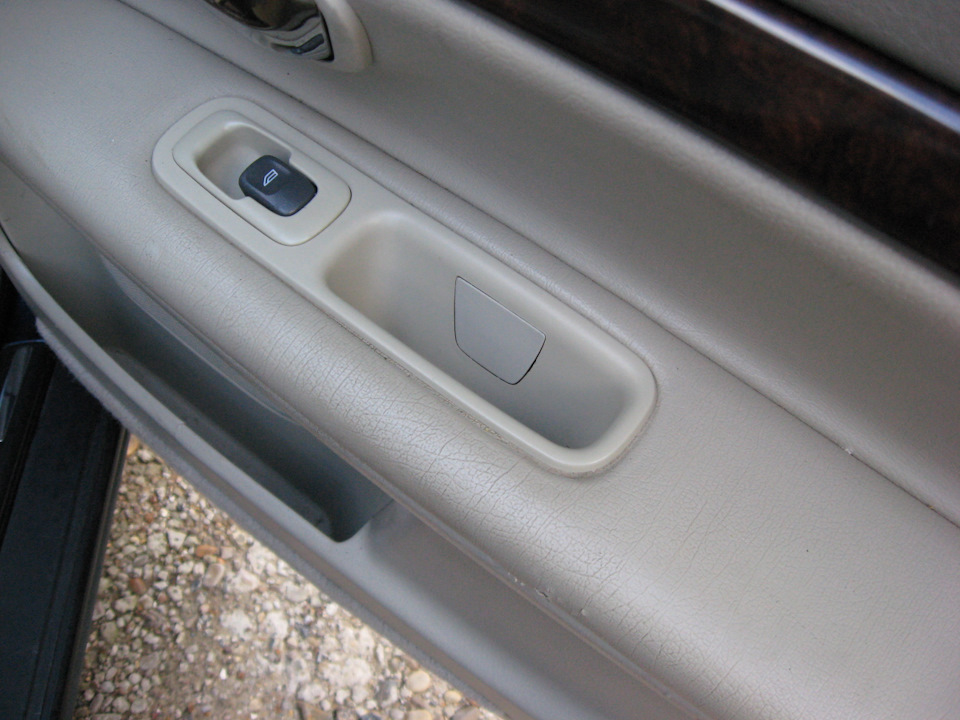

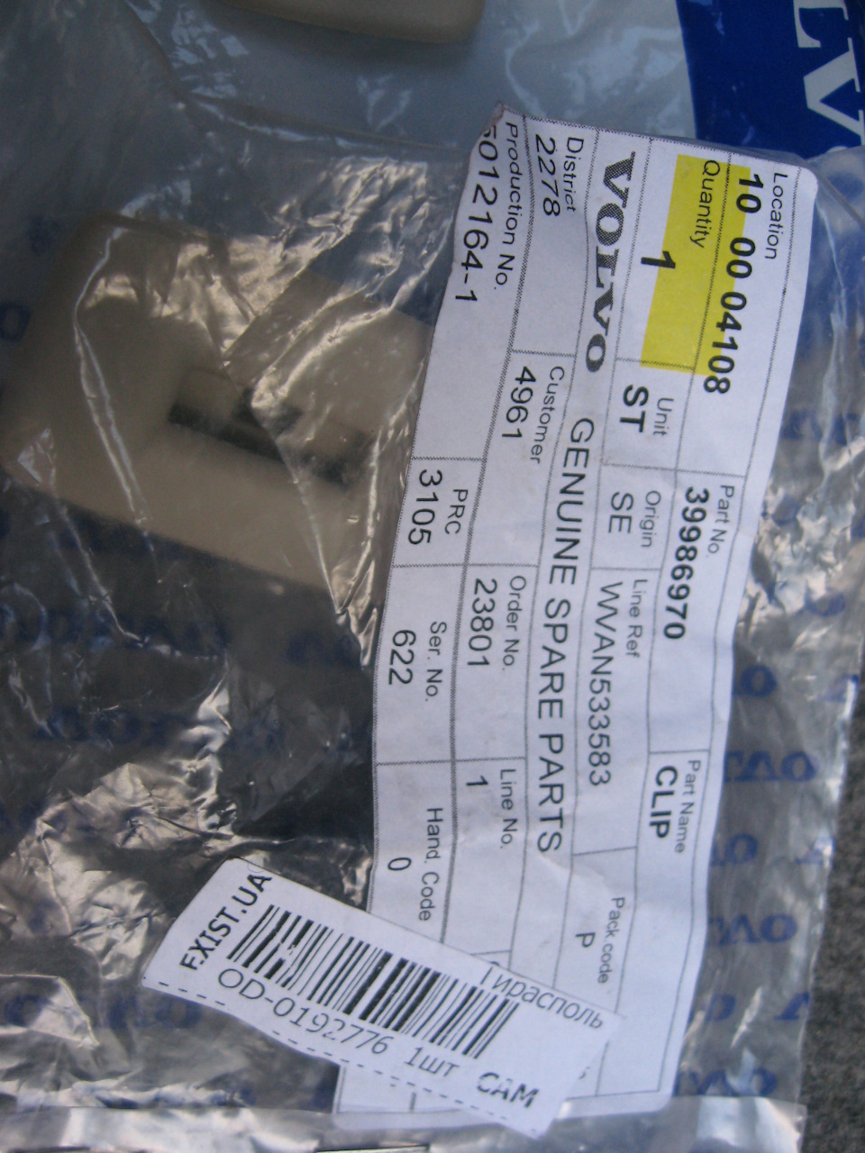

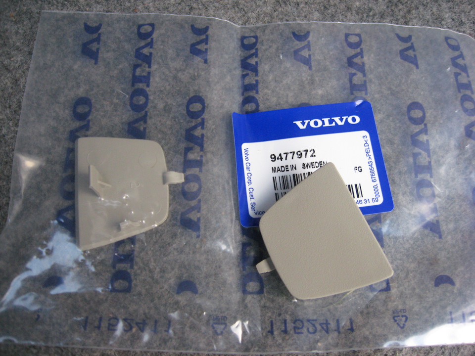

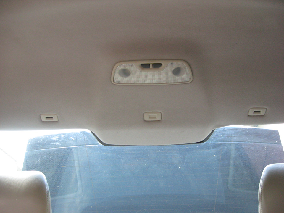

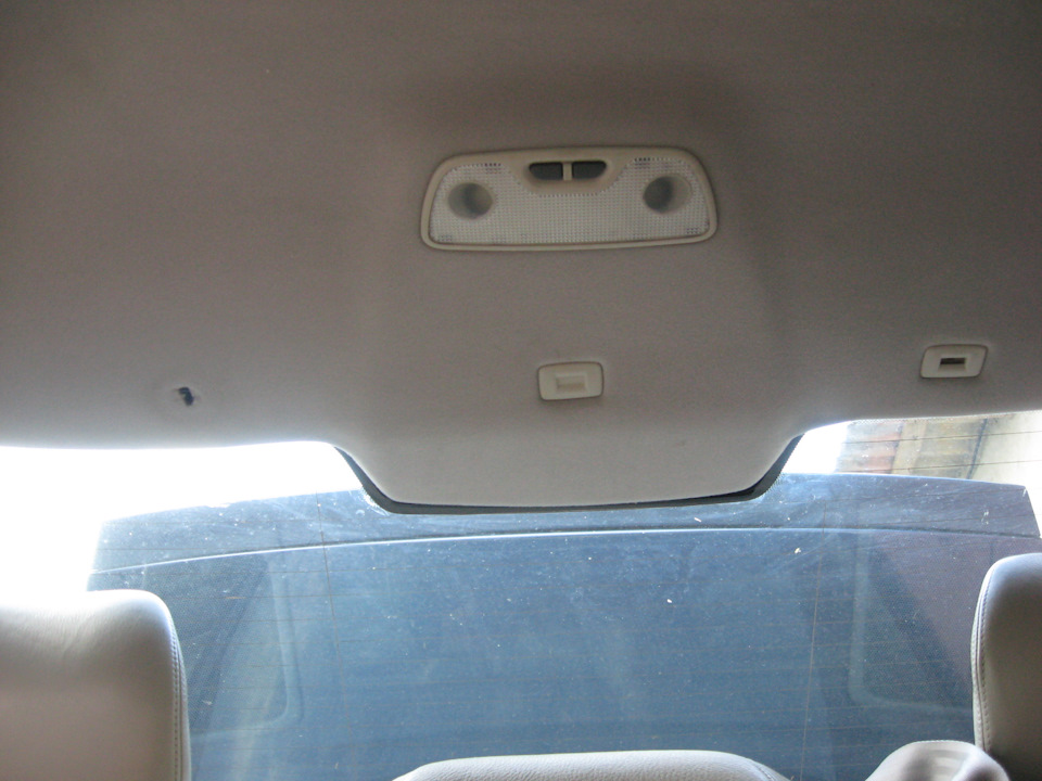

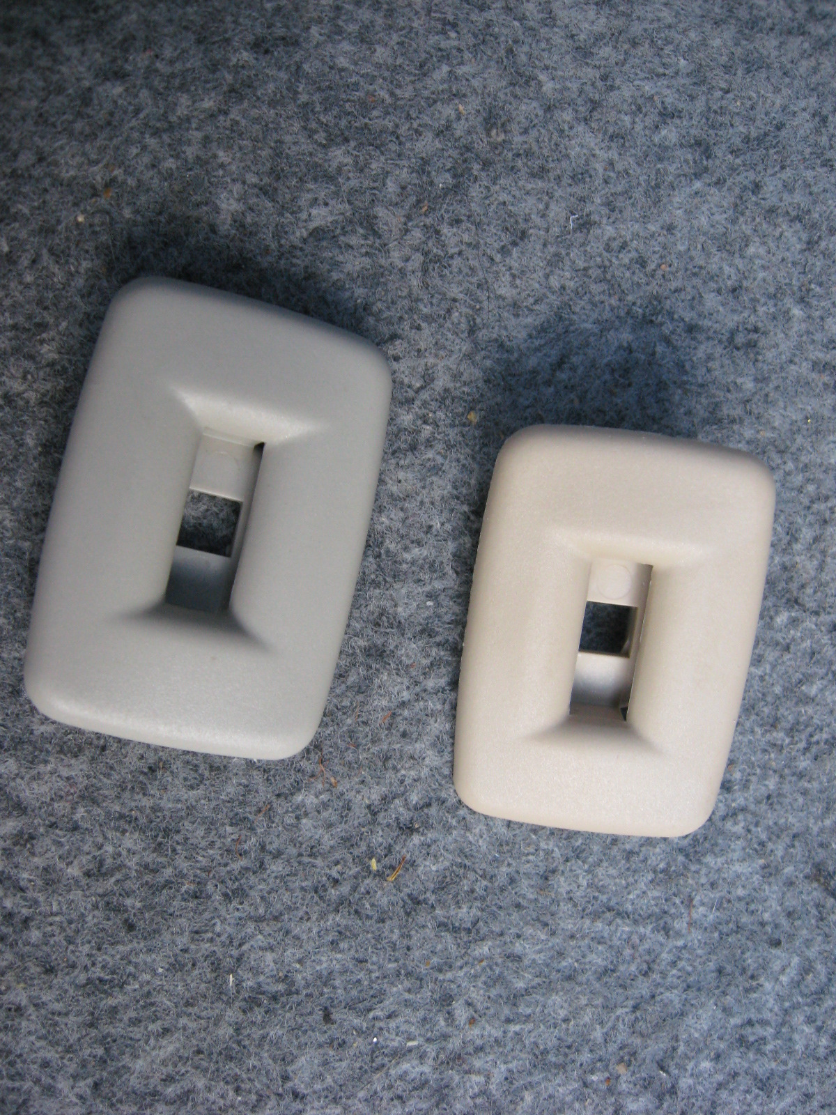

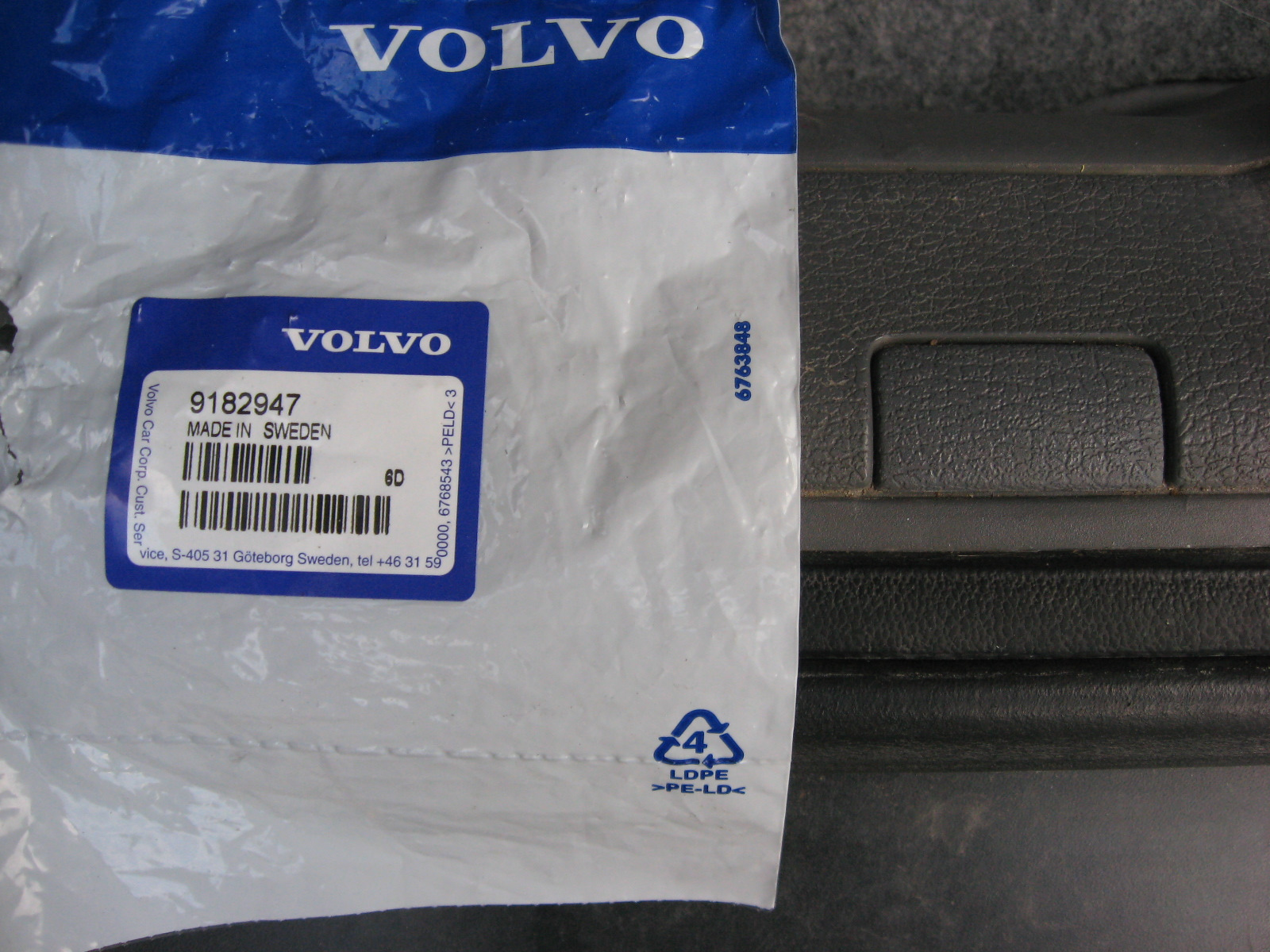

Заодно были заказаны клипса и заглушки которые каким то образом потерялись при переклейки салона. Т.к. авто из штатов, то VIN не бьется по каталогам, пришлось действовать самому. Оригинальный каталог предлагает 4 вида цвета салона: бежевый/песочный, гранит, серый и арена. У меня явно не гранит и не серый, может арена?, вообще не знаю что это, вроде бежевый, заказал …
Фото искажает цветность в сторону бежевого.
То что приехало справа явно отличается от родной слева. Т.к. гранит и серый явно не подходит, то неужели арена?!, это видать супер разработка от Вольво цвет арена. Заказал, и точно, оно

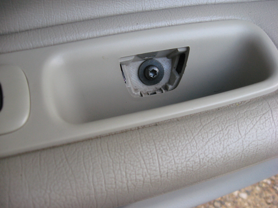

И еще 2 заглушки дверей тоже свет арена
Вот тут правильная цветопередача, цвет бежевый?, а нет, это цвет арена
И уже заодно заказал заглушки на накладку в багажник, с момента покупки авто их не было. У всех авто один цвет, так что здесь не возможно ошибиться

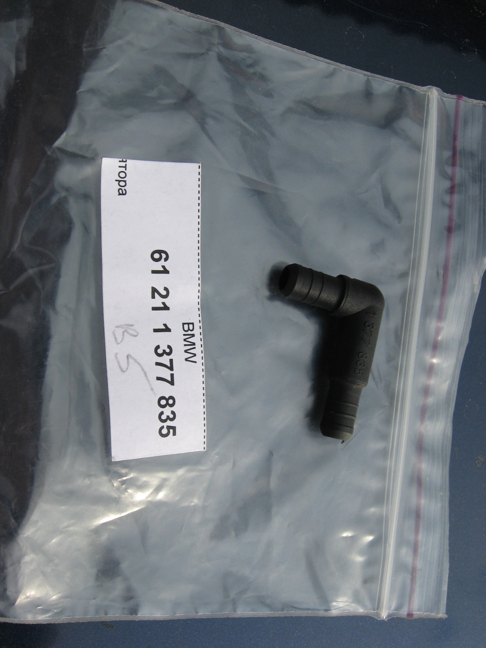

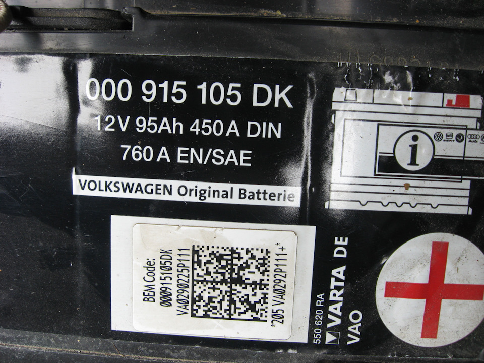

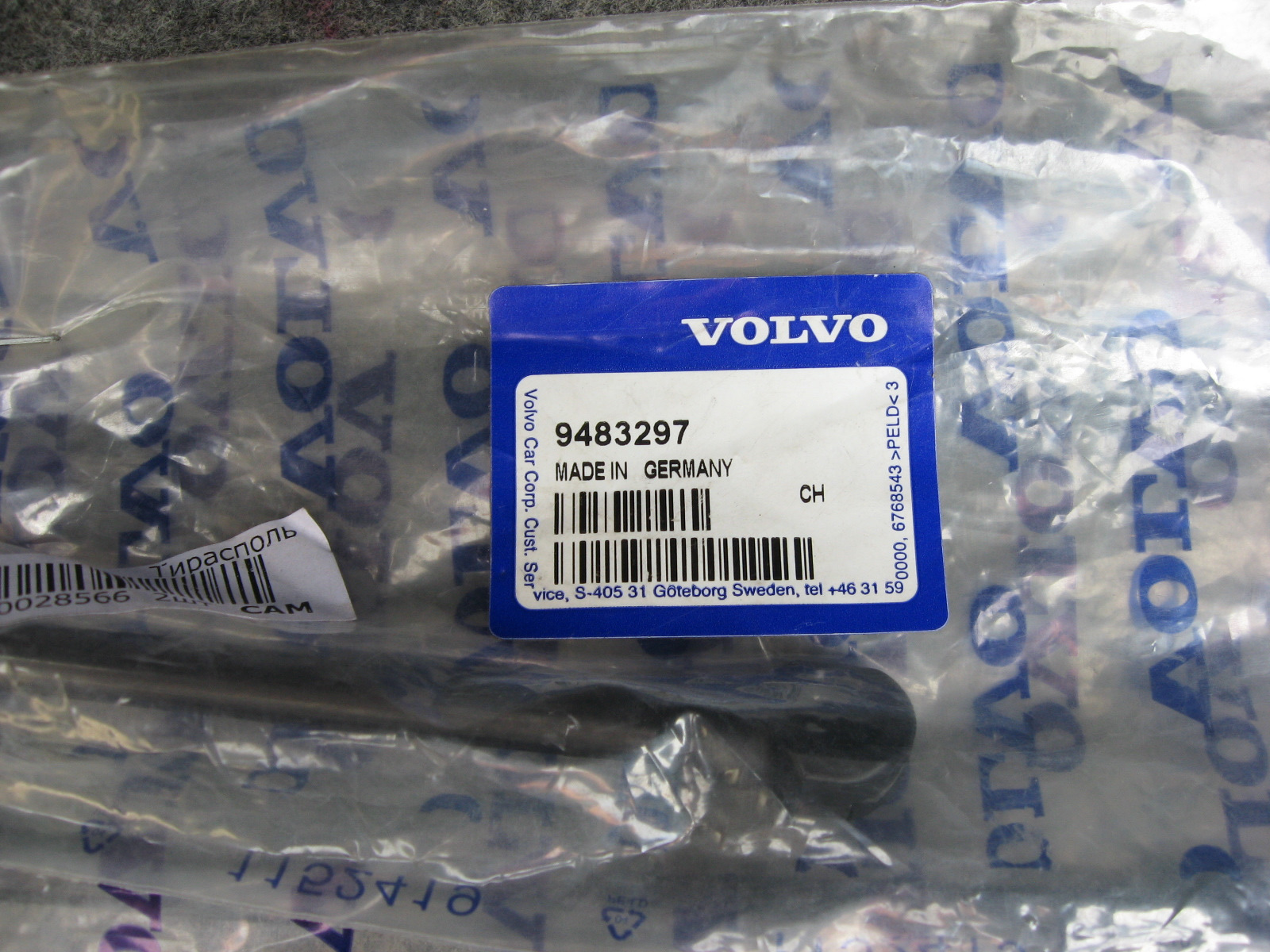

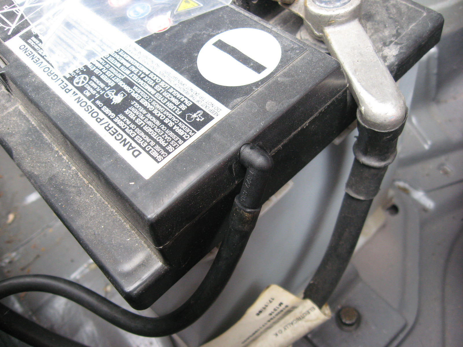

Изюминка поста, деталь от BMW. Может кому пригодиться, при замене аккумулятора испарился уголок от вентиляции аккумулятора, оригинальная от Вольво деталь продается целиком вместе с трубкой, цена соответствующая. Купил только уголок
Батарея на Вольво такая, бардак в общем

Привет.
Не затруднит сделать пару фоток вентиляции аккумулятора, куда это хозяйство подключается.
ЗЫ Руль и торпеда светлые?
Руль и торпеда да, светлые, сам верх торпеды немного темнее.
Трубка вентиляции уходит под днище багажника через овальную заглушку рядом с аккумулятором, та которая по центру пола багажника за запаской. Если не понятно, то могу сделать фото, но уже завтра.

Трубка идёт через отверстие в днище багажника с резиновым уплотнителем и выходит на улицу.
