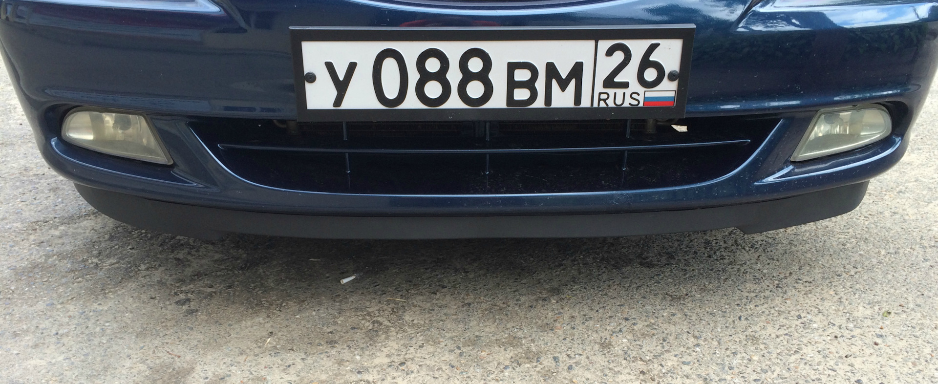

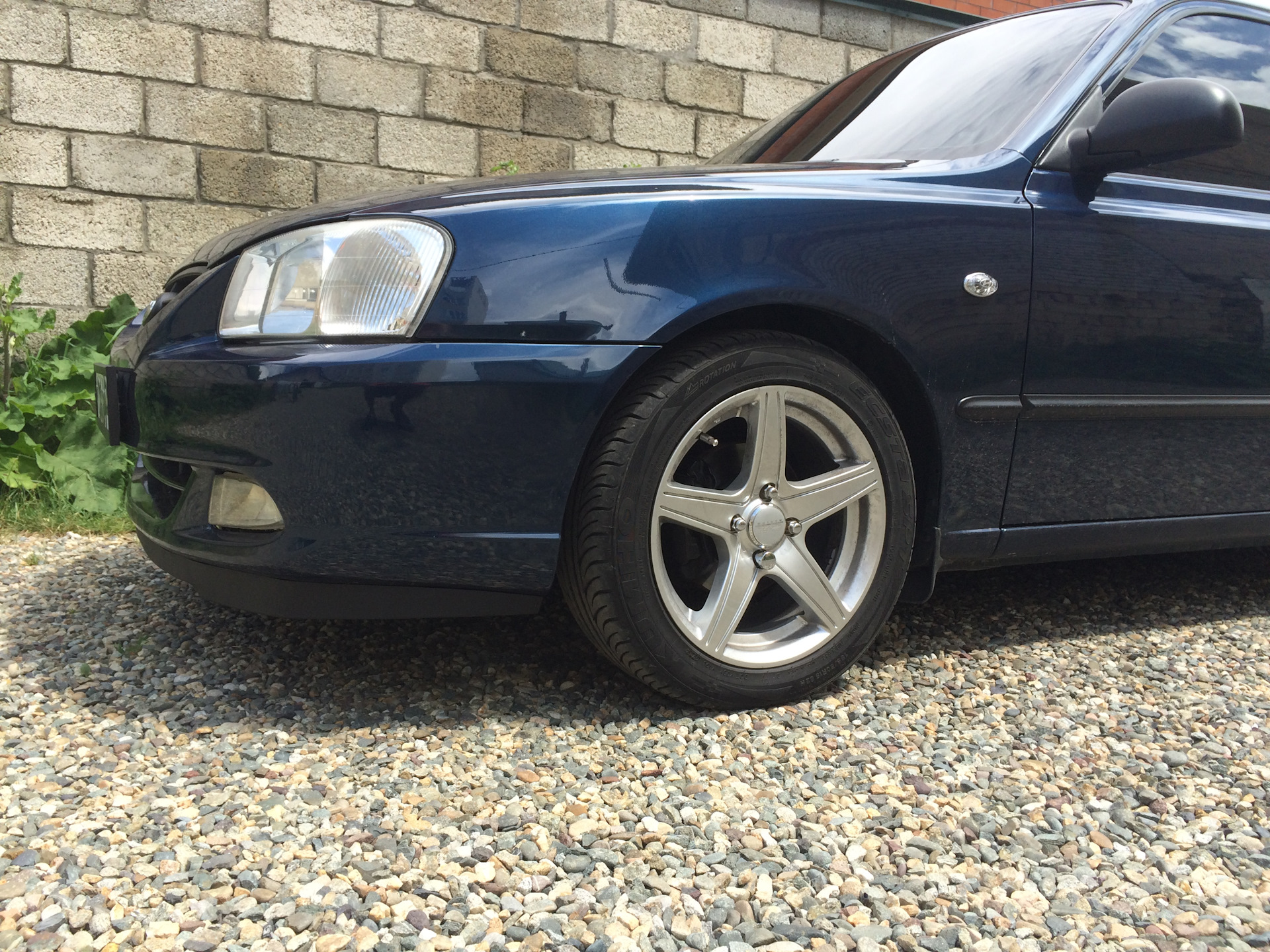

И так, вот и быстрая вторая часть! Итог!

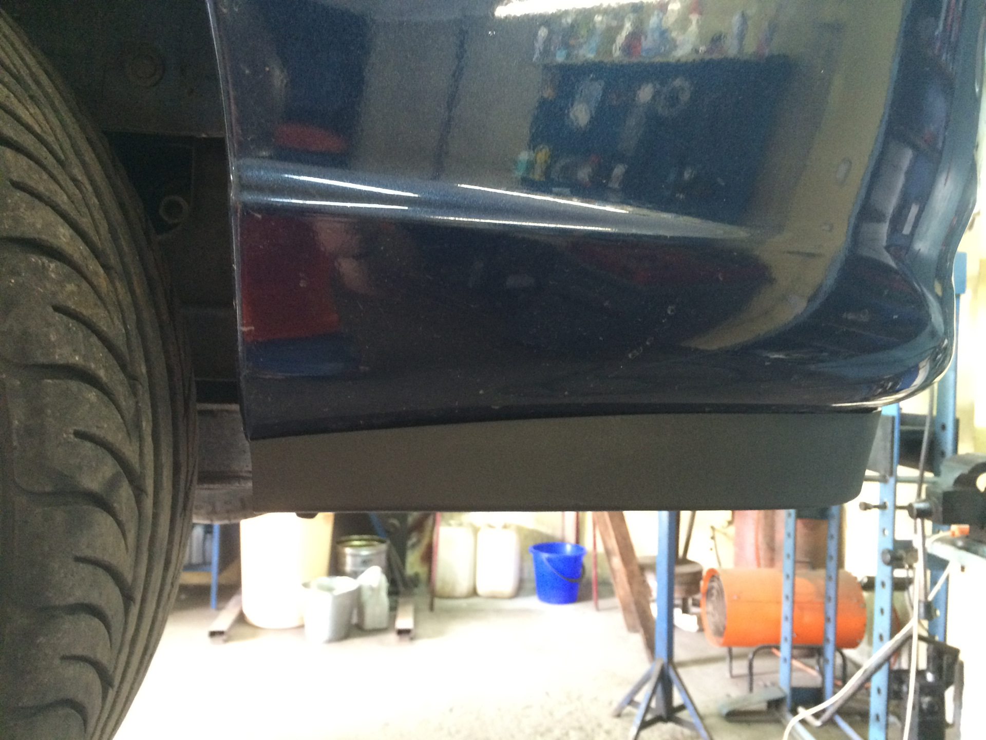

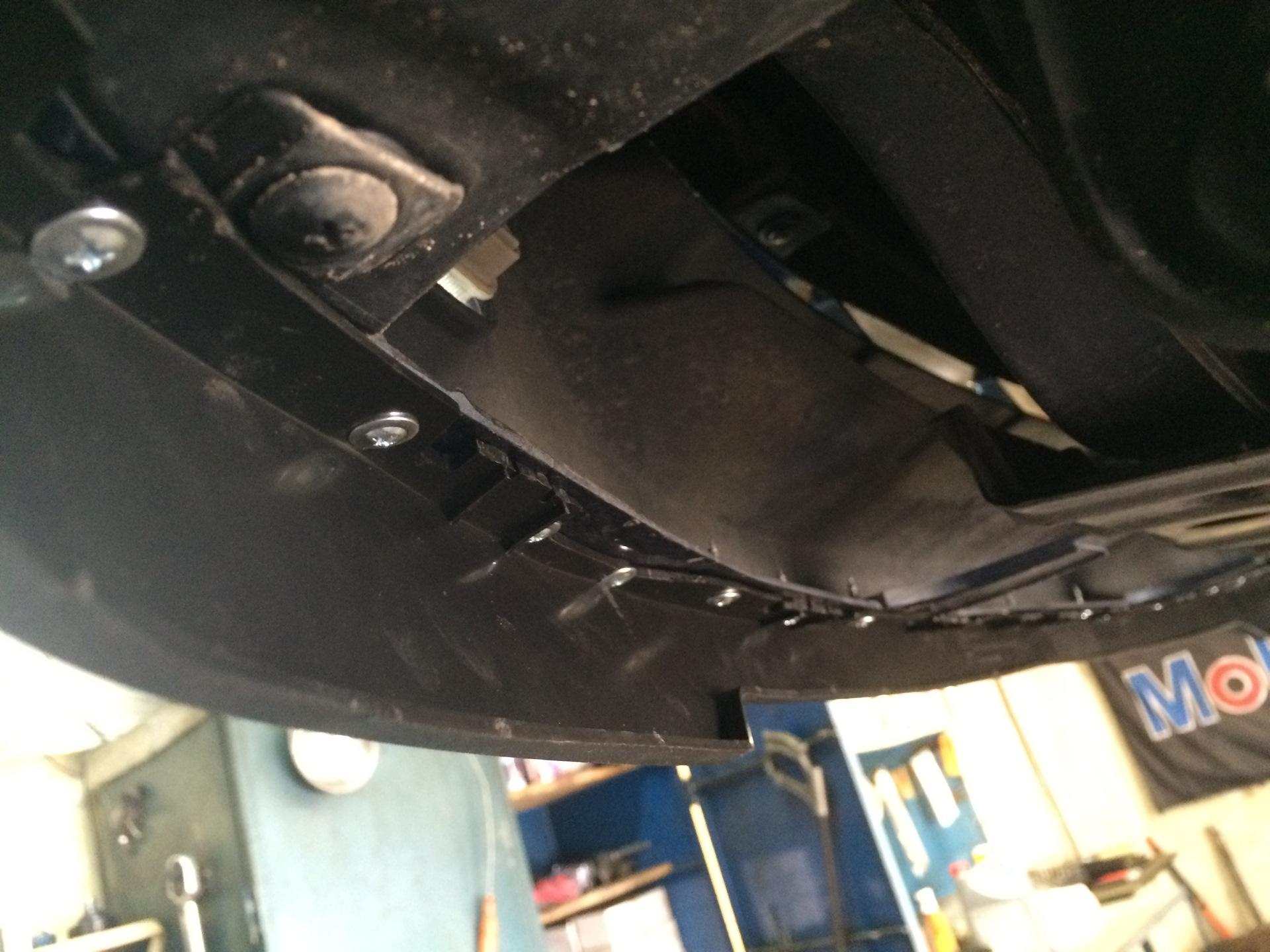

Честно сказать очень хотелось быстро поставить её, желание было огромное, и вот сегодня пару часов назад мы сделали это! Поехал к близкому братику своему на СТО, и попросил помочь с установкой, естественно загоняй сделаем, это вещь хорошая и нужная. Времени ушло от силы мин 20-25, сам процесс особо не фоткал т.к. помогал, но в целом есть кадры которые в любом случии кому то помогут при установке.
Первое, Сразу говорю все крепежи которые в стоке у губы нужно будет срезать, они мешают и вам не понадобятся.
Второе, часть начала и конца нужно будет отрезать, т.к. губа больше ну оно и так понятно морда у Кукуруза шире, поэтому как все установили поставили срезали края, выравняв их по канту.
Ну и в третьих сажали все на саморезы, потому что вариантов не было, мало места для клипс, ну и надежней все таки на саморезы, все чётко ровно и без щелей.
В итоге ребят я очень доволен проделанным, классная вещь и вид просто бомба!
Как будто стояла там с завода, как надо, ничего лишнего как я и люблю, сидит как своя стоковая.
Классная стоящая вещь, внешний вид в живую просто по трусам бьёт!
Любите свои телеги, и радуйте их, и прежде всего себя…
