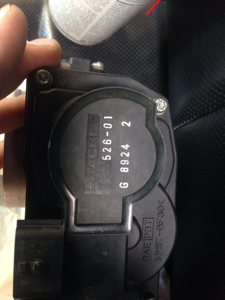

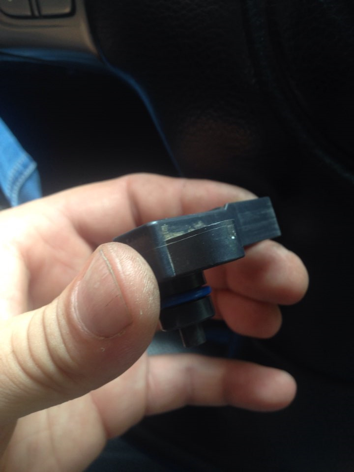

Доброго времени суток форумчане! Нужна ваша помощь, достаточно грамотного совета )
Начну из далека, пару месяцев назад провёл профилактику дроссельной. После первого запуска двигателя выскочила ошибка P2109: Generic. Throttle/Pedal Position Sensor "A" Minimum Stop Performance (Датчик А положения педали акселератора — минимальное ограничение ), не до конца был одет разъем на датчике давления (в некоторых источниках он называется датчик ХХ?) .
Разъем поправил, ошибку скинул, и забыл про эту неприятность.
Примерно дней 20 назад, начали плавать обороты, с непонятной периодичностью, то на холодную, то на горячую, как правило на холостых оборотах, обороты подпрыгивали до 1500 и резко падали до 500, выскочила ошибка P0130: Circuit Malfunction 02 Sensor (Bank 1 Sensor 1). Расшифровка ошибки низкого напряжения цепи датчика кислорода.
Ошибки больше не появлялись, скачки оборотов проявлялись раз-два в день, а иногда я про них вообще забывал и ждал именно этих выходных что бы разобраться с этой проблемой, но не успел… Сегодня утром завёл машину, а она льёт, троит, бензином воняет, и выскочила все также ошибка Р2109… Ошибка сбрасывается, но опять сразу появляется, максимальные обороты на месте можно поднять только до 2500, в движении только 1500, максимальная скорость 15-20 км/ч, больше ни каких ошибок нет . машина просто не едет. Свечи новые тысяч 10 прошли дроссельная заслонка чистая, MAF поменял, но вот что смущает, на не заведённом двигателе ошибка сбрасывается и сразу выскакивает, и по сканеру показывает расход воздуха 217,5 г/с ?! Вот я и грешу на датчик абсолютного давления, возможно когда мыл заслонку попал карбклинер в сам датчик или давлением смяло мембрану, а может что нибудь произошло с ДПДЗ, сам дроссель ещё не разбирал. Да и ещё, этот ДАД работает в паре с MAF кое какую инфу нашёл здесь corolla-club.ru/doc1/1898…024fa6dc063764df955f.html
Но ещё попалась статья на дроме где товарищ забыл одет фишку на сам дроссель, и симптомы были точно такие же обороты до 2500 и машина не ехала и ошибка р2109, вот думаю, разобрать сам дроссель и проверить контакты, они там скорее всего не сильно отличаются от привода дворников (( Каталожный номер дросселя 16112AA240, а датчика 22627AA400.
Вот отсюда и вопрос, навернулся вакумный датчик, или сам дроссель ?
P.S.
И так, в поисках проблемы была распотрошена коса двигателя, прозвонил все провода от заслонки до разъема и далее до блока управления. (на SG бывает проблема с разъемом косы двигателя в подкапотном пространстве с загоранием ошибки P2109). Зачищены все контакты массы двигателя. И вот оно … появилась еще одна ошибка P2135. Ошибка P2109 сбрасывалась, а P2135 не сбрасывалась и машина просто перестала заводиться. Покурив форумы (правда по опелям и вазам) аналогичная проблема, решалась исключительно заменой дроссельной заслонки. Что интересное, на ВАЗах была партия исключительно с бракованными дросселями, и симптомы те же: скачки оборотов от 500 до 2000, пропадание тяги и ошибки P2109 и P2135.
Начал искать контрактную заслонку 16112AA240, ценник не радовал да и в наличии я нашел всего две, одну за 5500, вторую за 8500. И тут мне как то стремно стало покупать б/у, итоге заказал новую за 16 000 (((.
Заслонку поставил, ошибки сбросил, и вот уже неделю катаюсь абсолютно без проблем. Холостые стоят как вкопанные, лошадей прибавилось. ну на 50 точно )). В общем похоже она давно уже умирала, обороты периодически плавали какие то непонятные провалы.
Если кому нужна старая заслонка на опыты или для свапа с 1.5 в 2.0 (там единственное нужно переставить модуль положения дроссельной заслонки с рабочего дросселя 1.5, должен подойти) отдам безвозмездно.
Всем удачи, спасибо за советы.

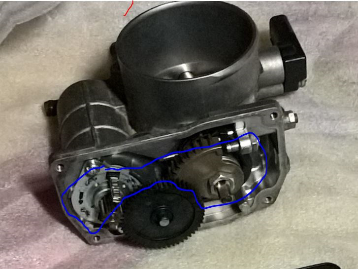

Я по позже перекину датчик, есть с чего, были мысли пшикнуть туда, за него в шестеренки карбклинера… или че там чем туда можно брызгать ? спасибо за опыт .
Датчик в пластиковом корпусе, в который разъем вставляется, т.е. в самой крышке.
mendisabal
Датчик здесь
mendisabal
Вот у Никиты почитай www.drive2.ru/l/483263124149895459/
да конечно я это прочитал, фотку даже от ткда взял, ежу понятно где датчик, за ним в шестеренки карблинером можно пшикать ? сюда : лень, но таки наверно надо мануал найти и почитать
Ну мне кажется критичного ничего не будет, только зачем? там смазка должна быть.
значит смазать нада, и перед тем как туды лезть, желательно его иметь руках) не находишь ?)
если уж лезть, то то узлу надо провести .
Я про шестерёнки, там на них смазка есть. А так если снимешь и посмотришь ничего странного не произойдёт 😁 да и попадался пост, что после вскрытия обнаружили кучу хлама на шестерёнках, промыли и всё заработало.
ну так промыли карб клинером, или наверно таки лучше галошей, а потом чем смазывать ? веретенкой ? не думаю, есть синька во ! вспомнил .
Там густая смазка, совсем немного намазать, хоть для подшипников

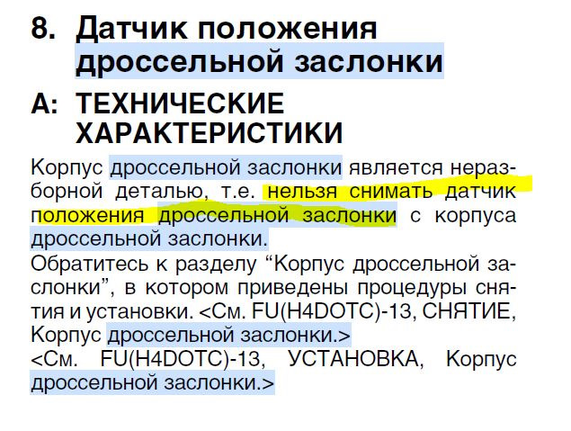

stGarik
прикольный мануал )

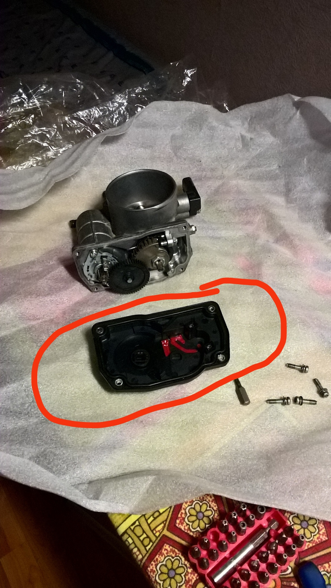

Ну не разборная так не разборная 😁 да и пацан из Воронежа эту крышку разбирал, развел усики и до сих пор катается.
"развел усиков" ))) было бы на это интересно посмотреть .
😁 там пластинка с прорезями скользит по дорожке, так он эти усики немного сместил, чтобы они попадали на нестёртую часть дорожки. А чтобы вскрыть, на крышке по периметру компаунд расковырял. Technotuning его ник, давно с ним не переписывался, чего-то найти не могу.
писк не помог, ну ладно, есть этот датчик с родного мотора, заменю посмотрю, если что текущий расковыряю, спасибо .
stGarik
поменял, по ходу это оно было, спасибо бро . Причем у меня пробег у мотора с родной дз не больше 100, с момента свапа низкочастотный писк был оч громким (это года 3 назад) по сравнению со штатным полторалитровым мотором, теперь я снял с него датчик и пищит он тише раза в 3.

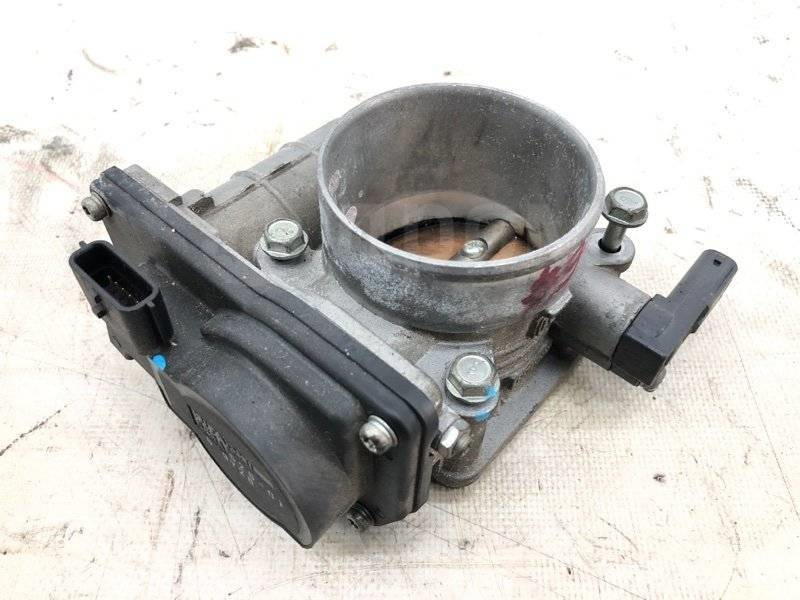

Есть вариант восстановления: покупается дроссель от ниссана и переставляется контактная часть на наш дроссель, вот у Никиты посмотри www.drive2.ru/l/483263124149895459/
Здравствуйте, Сергей. Заслонку не отдали ещё?
Привет, заслонку отдал, если проблема с работой дросселя, то вот бюджетный способ решения проблемы www.drive2.ru/l/483263124149895459/
Здравствуйте, кто может подсказать про совместимость ДЗ 16112aa240 -16000р. И по моему vin 116112aa250 -54000р. Разница по цене в три раза(((
Привет, у тебя заслонка как на фото, если да, то не подходит. Есть вариант купить б/у заслонку от кашкая и с нее переставить пластиковую накладку, она один в один, такую операцию проделывал Zverolov25 цена вопроса 2000,
