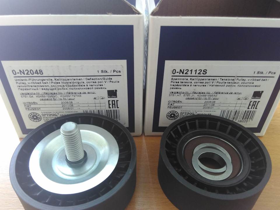

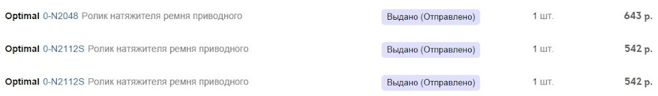

Подбирал данные ролики, прежде всего, по каталогу Optimal. Именно тогда узнал, что один из роликов не совсем подходит по рёбрам жёсткости (нужна доработка). Поэтому я переплатил ~100 рублей и заказал тот, который точно подходит без использования напильника и моих шаловливых ручек.
Получил я ролики посреди недели. Поскольку у меня мёртв подкатной домкрат (к сожалению, я благополучно посеял шарик диаметром 2.4 мм от него), в первый день решил заняться своими делами. На следующий день на работе решил глянуть, что же это за ролики, насколько они хороши?
Их упаковка мне понравилась. Коробочка, в коробочке пакетик, в пакетике уже ролик. Причём паразитные ролики в запаянном пакетике (но с дюрдочками), а ролик натяжителя — нет.
Ролик натяжителя идёт в комплекте с болтом и пыльниками, ролики паразитные — с шайбой.

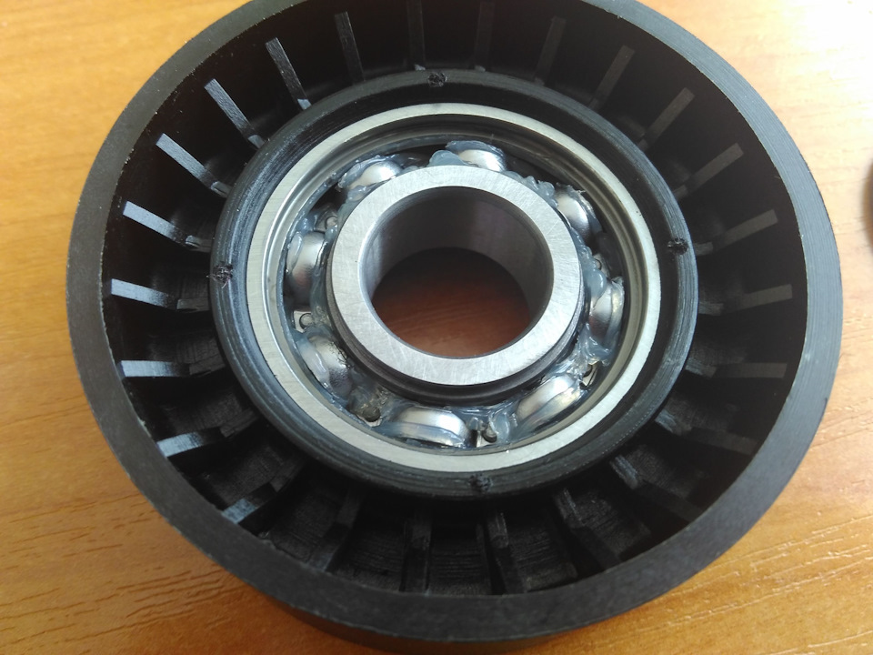

Решил заодно глянуть на смазку подшипников. Для этого надо снять защитные крышки. Берём тонкую узкую плоскую отвёртку или иголку. Поддеваем крышку во внутренней части, а дальше стягиваем. Усилий прилагать не надо, всё прекрасно снимается. Крышки сняты, подшипники голые.
Если честно, не впечатлило. Но и не сказал бы, что мало. Только в одном из них было маловато смазки. Посмотрел я по срокам доставки смазок и решил не париться и оставить, как есть. Ибо основная причина полной замены роликов — уставший и съевшийся пластик.

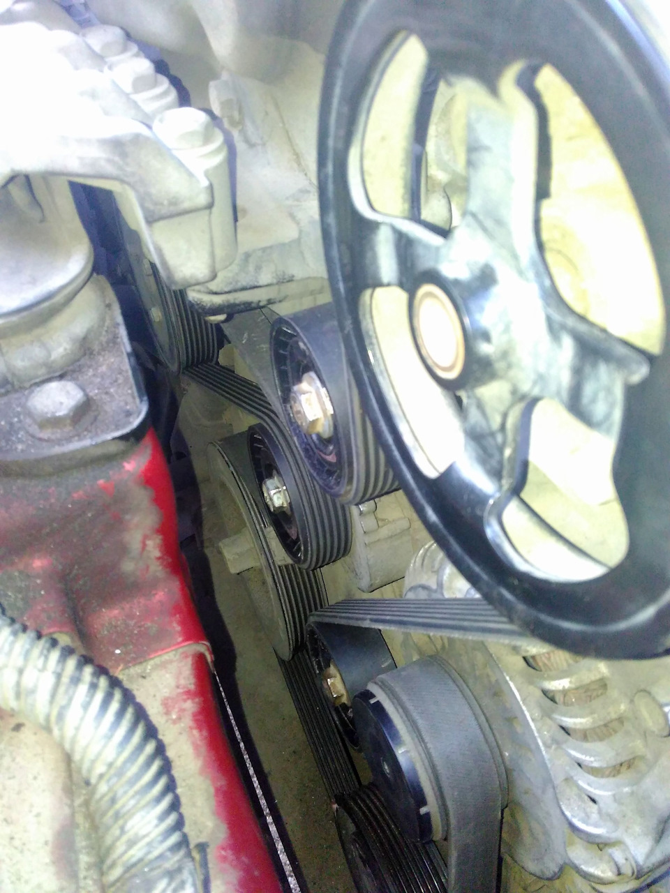

Ну, мы лёгких путей не ищем, да и в гараже нравится пребывать. Поэтому мы сделали немного расширенную работу между 5 и 6 пунктом, а также несколько раз повторили процедуру, чтобы всё было "как надо".

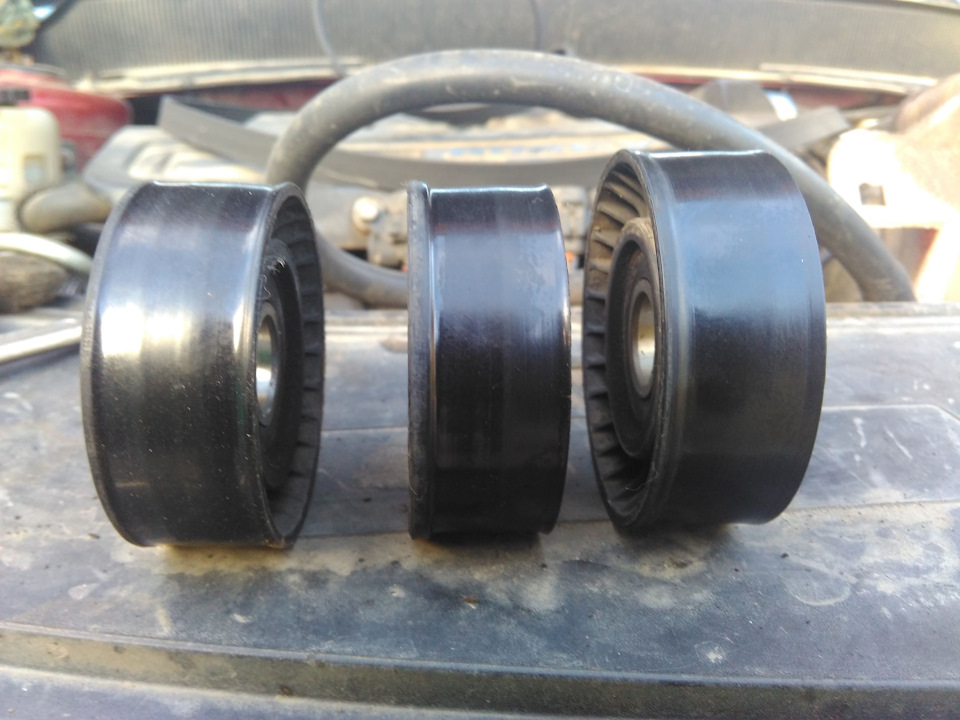

Сняв ролики, мы видим, что, всё-таки, народ не врал. У нас действительно 2 ролика 65 мм и 1 ролик 70 мм.
Подшипники роликов, в большинстве своём, оказались в ещё адекватном состоянии. Но, как чувствовалось, заменить смазку им не мешало бы. Но основная причина, почему я их поменял, видна с другого ракурса
Как видим, уже проедена дорожка величиной в 1-1.5 мм. А это уже не есть хорошо. Поэтому ролики мы откладываем на "Чёрный день", набью их смазкой (скорее всего, смазкой для направляющих VMPAuto MC 1630). В случае, если ролики Оптимал помрут, ничто не мешает мне заменить в них подшипники, которые вполне можно подобрать по каталогам.

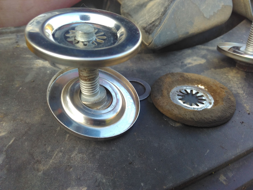

Сняв ролики мы обнаруживаем, что они прикручены через пластины-пыльники. Значит, будем их вылизывать очищать! Для этого можно использовать

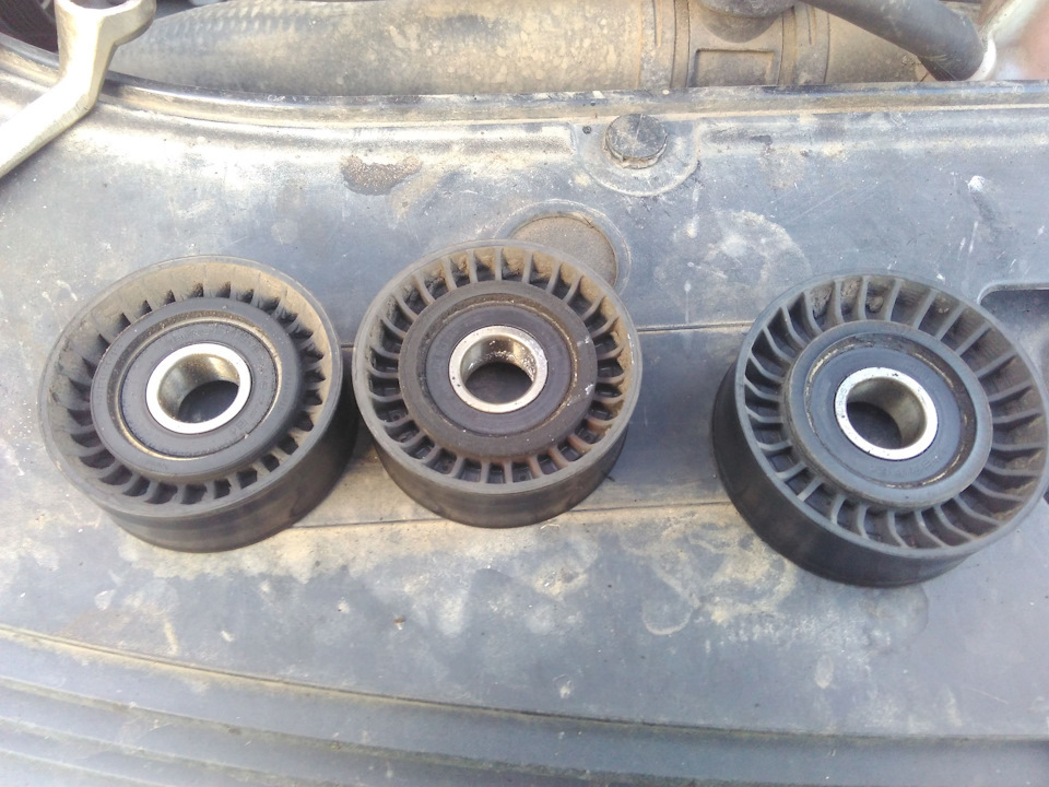

Но мы отвлеклись. В итоге работы мы получаем вот такой комплект:
Но не всё прошло гладко. Прежде всего, мне пришлось разобрать ролик натяжителя. На родном ролике свои защитные пластины, которые в комплекте не подходят. К тому же на родном одна пластина, вторая "впаяна" в двигатель. Также не подходит болт из комплекта Optimal — он тоньше, в 2 раза длиннее и резьба "прямая" (как помним, у нас обратная резьба!). Помимо этого в ролик Оптимал вставлена втулка, которую пришлось выбивать (при всём желании родной болт никак не влазил туда). Ну да ладно.

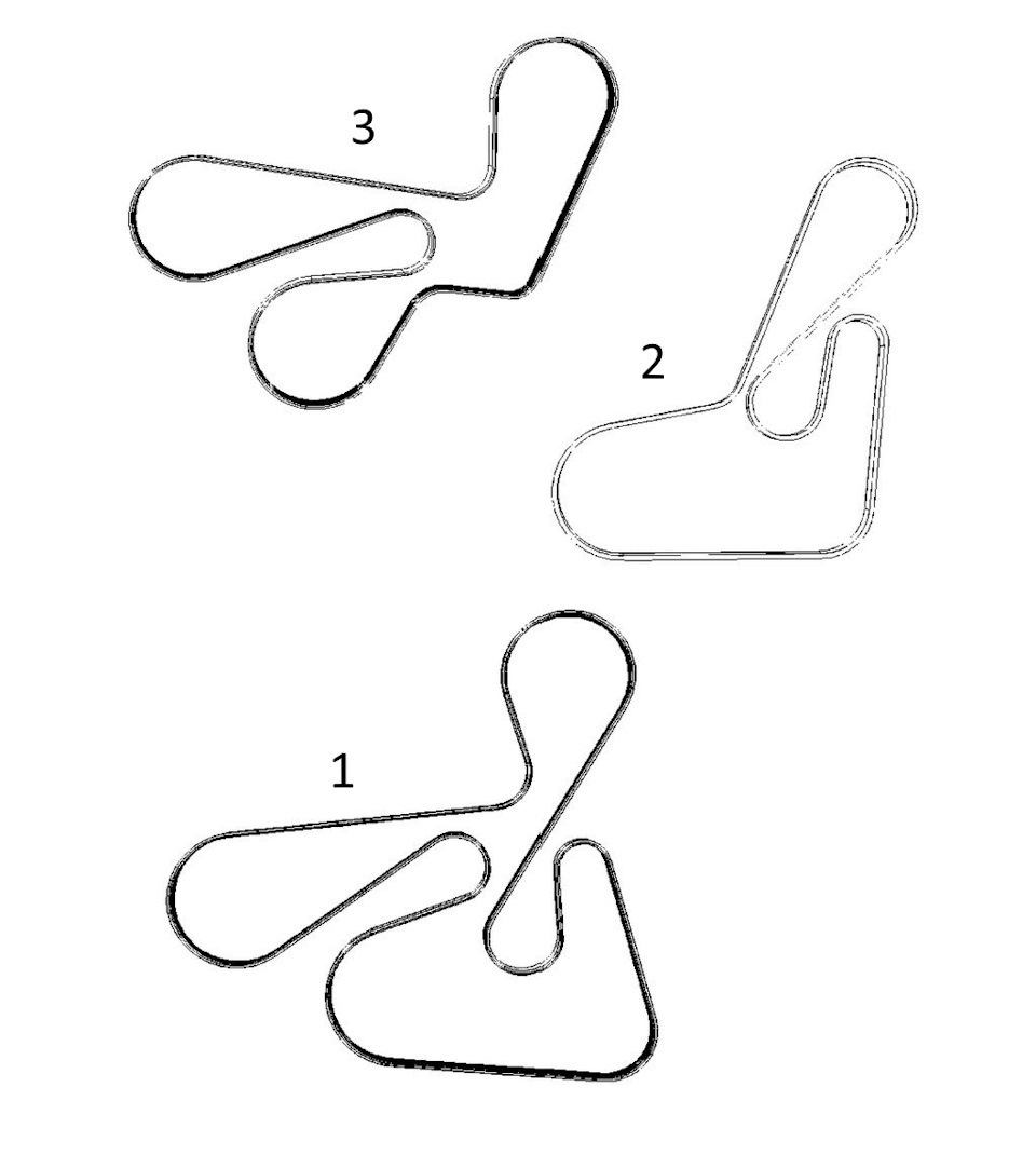

Как правильно натянуть ремень в одну харю?
В предыдущей статье я уже давал рисунок обводки приводного ремня, повторю её ещё раз:
Вот самый удобный способ для меня:
1. Надеваем ремень на дальний шкив (помпы)
Стараемся держать ремень в натяжении
2. Надеваем ремень на шкив вала, кондиционера и генератора
Без роликов, напрямую.
3. Одной рукой подтягиваем ремень, другой накидываем на ролик натяжителя
Промежуток между шкивами вала и помпы
4. Точно также натягиваем ремень на нижний ролик
Между ГУР и Генератором
5. Натягиваем ремень на верхний ролик, оттягивая натяжитель
Мата много, особенно если ключ с короткий и/или с изгибом
Самое главное правило — ремень должен быть в натяжении всё время, иначе он будет слетать с дальнего шкива и придётся начинать всё с начала. А также забудьте в этот момент про перчатки, иначе в п.5 будет мата намного больше.

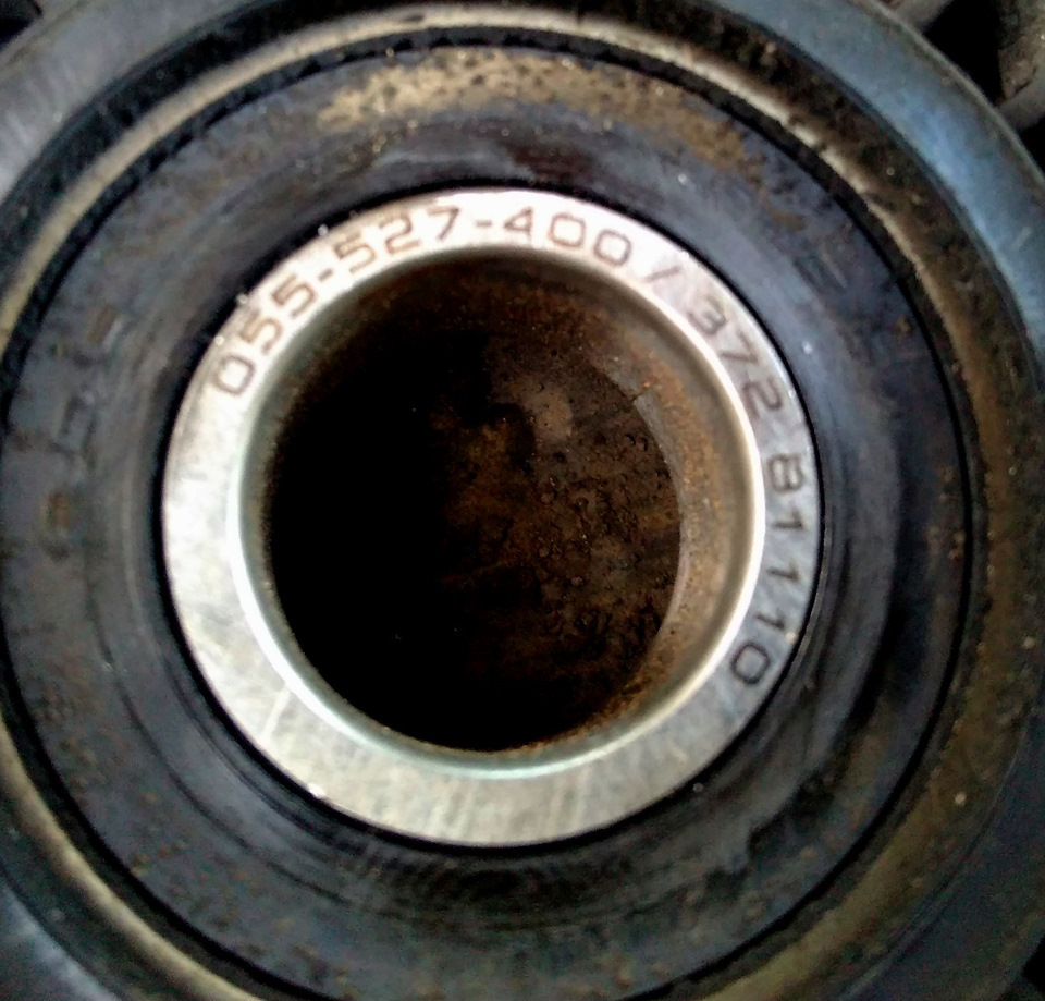

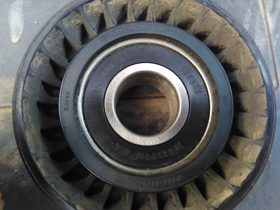

Как оказалось, родной ролик — это корейский INA (SCHAEFFLER GROUP) от производителя HSC (Hansol Corporation bearing) с китайским подшипником BRS Bearing (есть вероятность, что BRS — это марка пыльников)
Информация по кодам ролика и подшипника ничего не дала

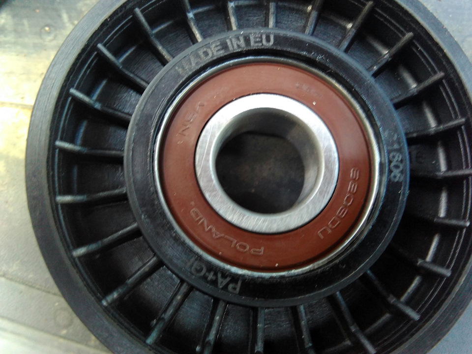

А что же Optimal?
Это обычный ролик, сделанный в ЕвроСоюзе с польскими подшипниками и не очень большим количеством смазки. Могу ли я рекомендовать? Время покажет.
