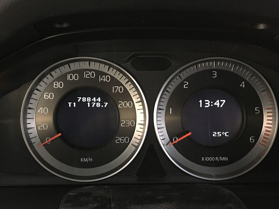

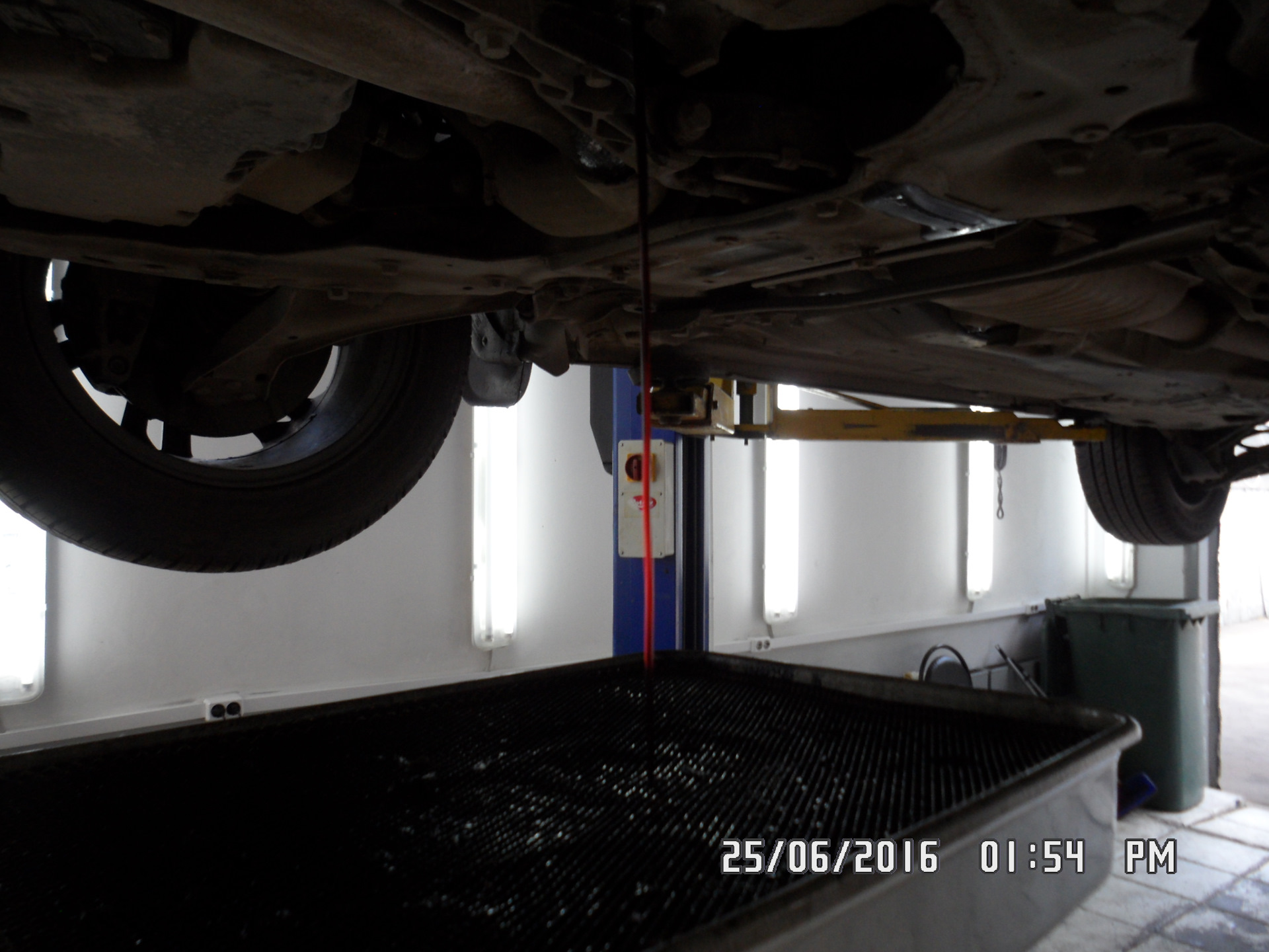

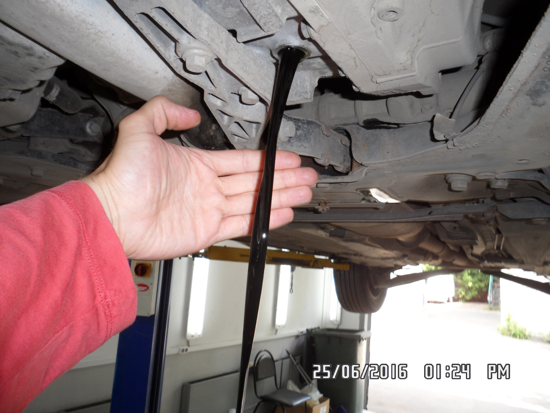

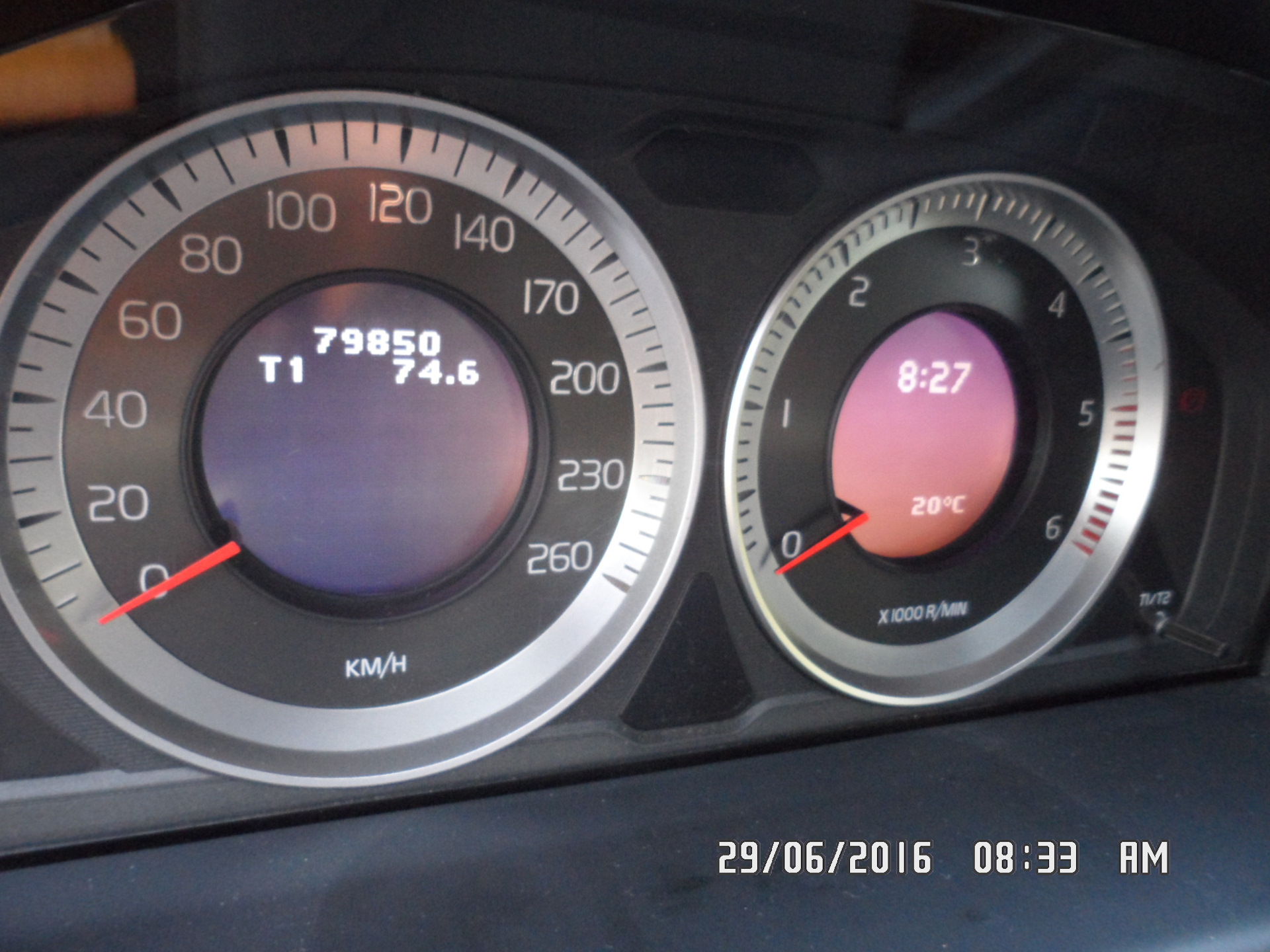

Предыдущий владелец моего автомобиля масло в АКПП не менял, да и даже если бы не решился продавать автомобиль, то склонялся к тому, что и не стоит менять (по крайней мере в ближайшее время). При диагностике у ОД перед покупкой по моей просьбе открутили сливную пробку и немного слили масла для его анализа. Масло естественно темное, но на первый взгляд без примесей и следов износа. Симптомов в поведении автомобиля для замены масла я тоже не наблюдал. Пару раз были рывки при переключении ручки АКПП, но и то, скорее всего из-за моего малого опыта эксплуатации данного автомобиля (еще не привык полностью, да и вообще выжимать педаль тормоза при этом), да и в принципе автомобиля с АКПП. Да пару раз при понижении передачи были рывки. Но исходя из пробега автомобиля (подходило к 80 тыс. км), принял решение менять его.

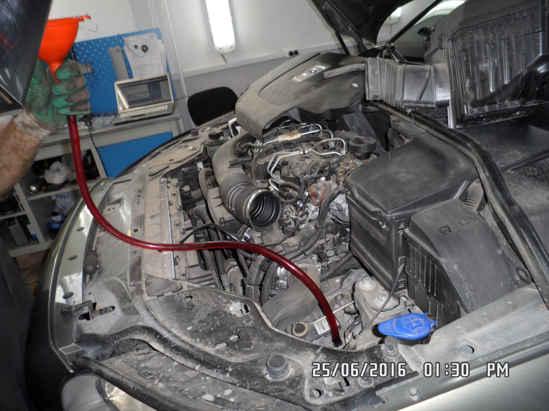

Как и было предварительно оговорено, мне разрешено было присутствовать в ремзоне. Пока мастер Григорий делал свою работу, Игорь любезно и терпеливо отвечал на все заранее записанные мной и новые, возникавшие в ходе диалога, вопросы по эксплуатации и обслуживанию нового для меня автомобиля.

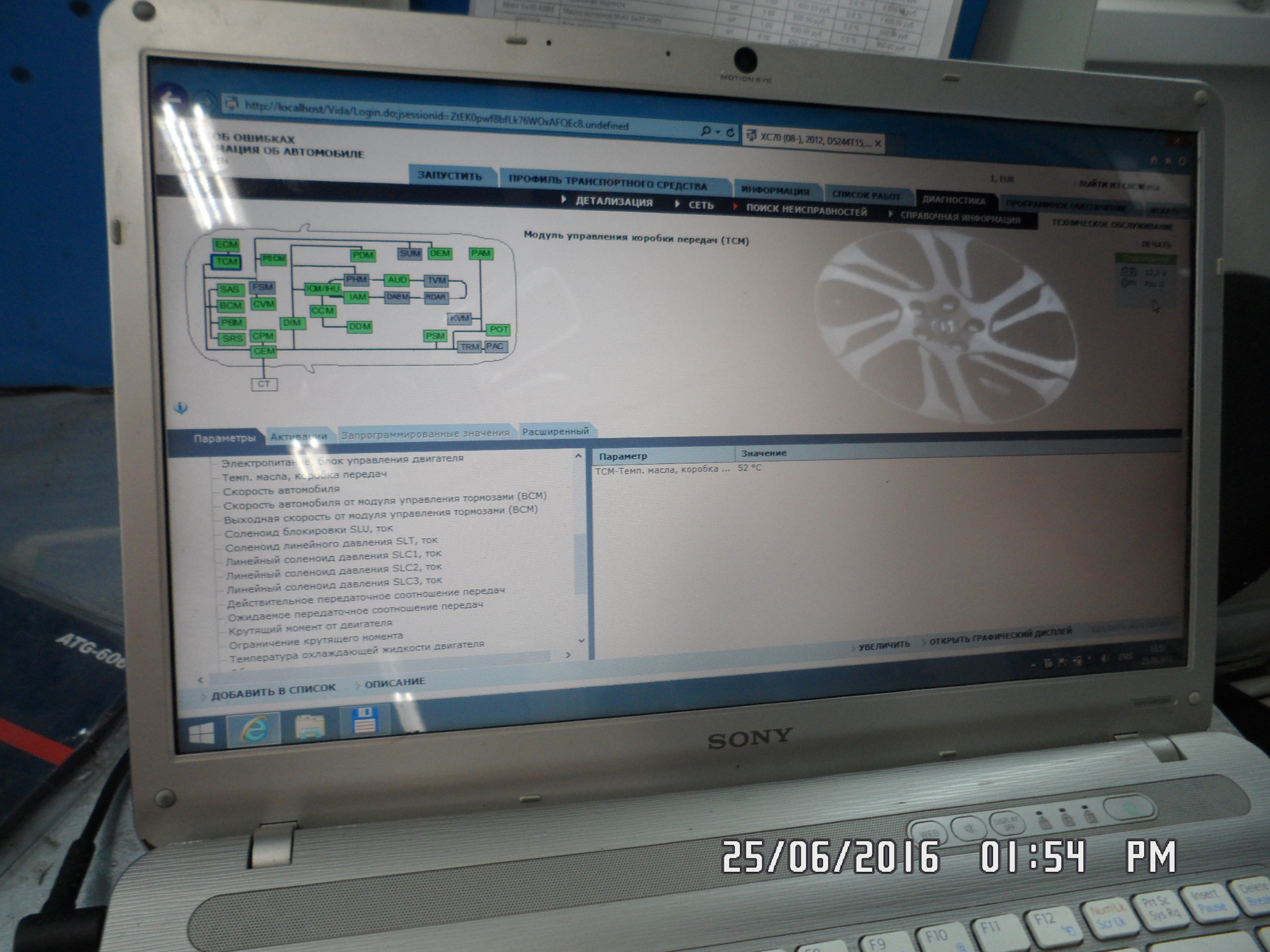

После замены масла в АКПП подключили VIDA, сбросили накопленную адаптацию, сделали еще один пункт (вроде окисление) и выставили уровень масла при температуре 52 гр с заведенным двигателем. По моей просьбе проверили наличие ошибок — они, даже те, не значительные, не возобновились после сброса в ОД при диагностике перед покупкой автомобиля.

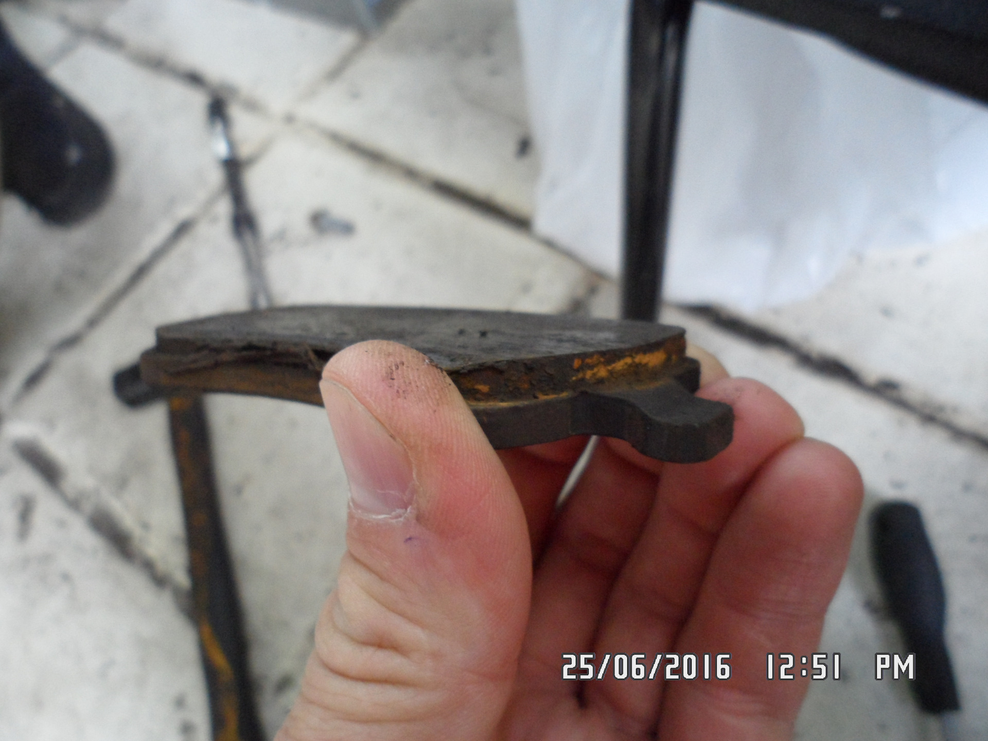

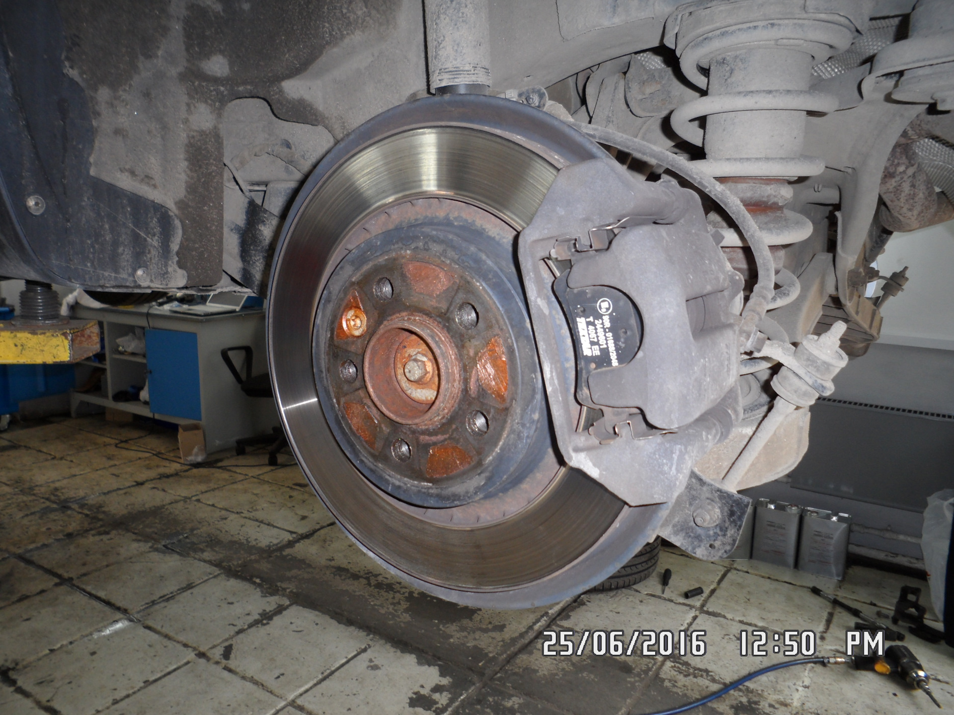

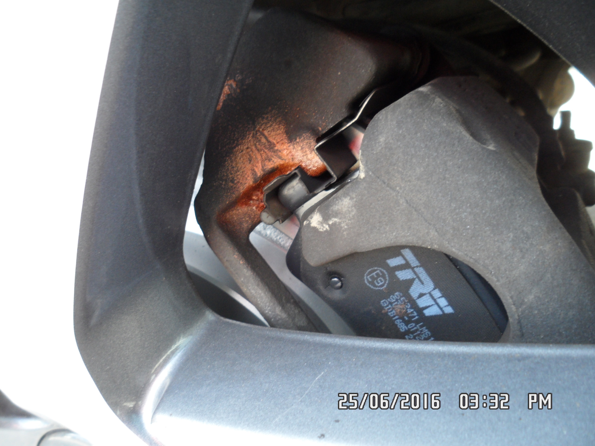

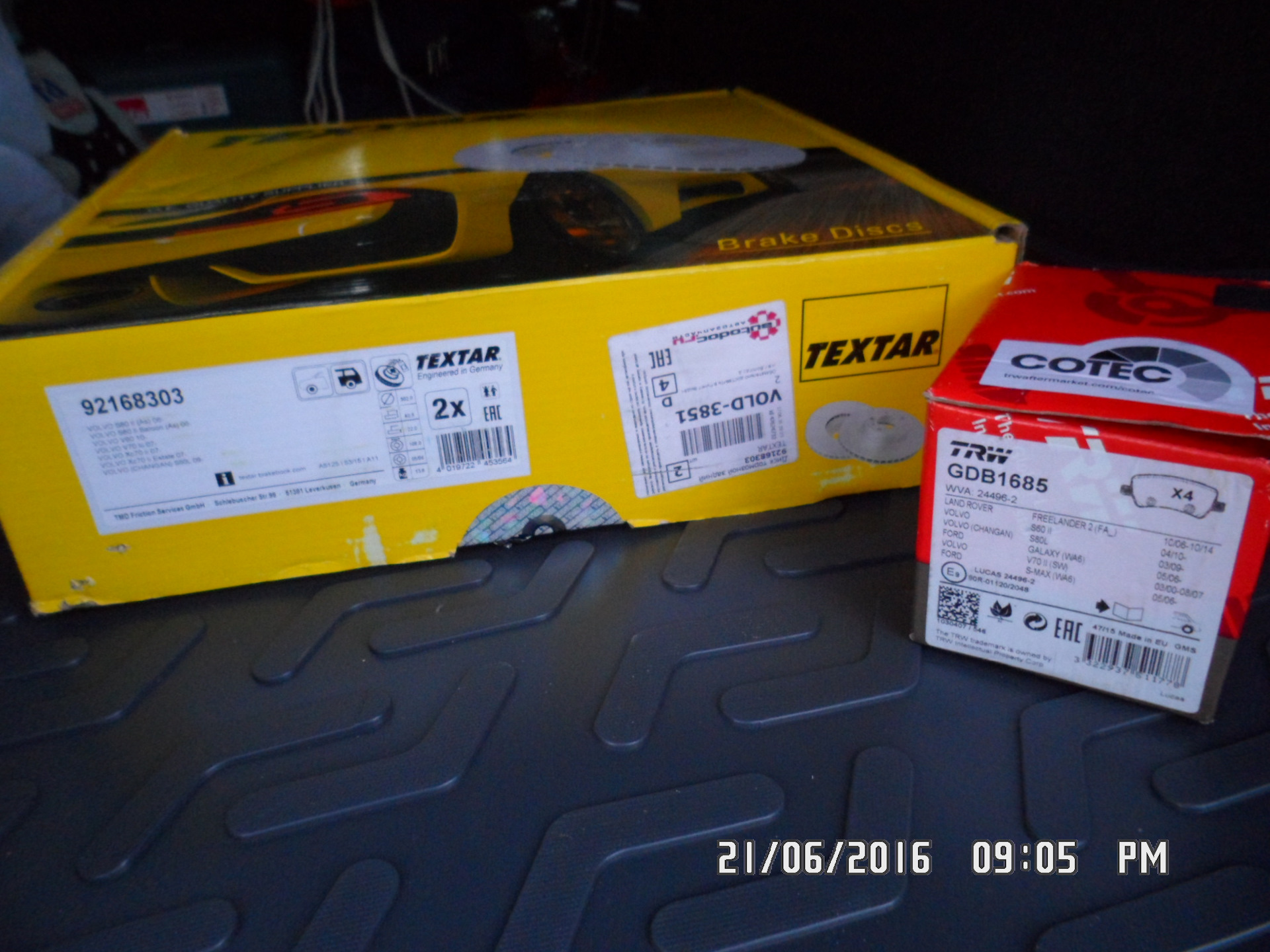

Да, у выбранных мной аналогов задних тормозных колодок не подошли металлические скобы (или как там они называются). Мастер Григорий использовал их с прежних колодок. Состояние тормозных дисков если не забуду, то позже буду прикладывать в фото.,

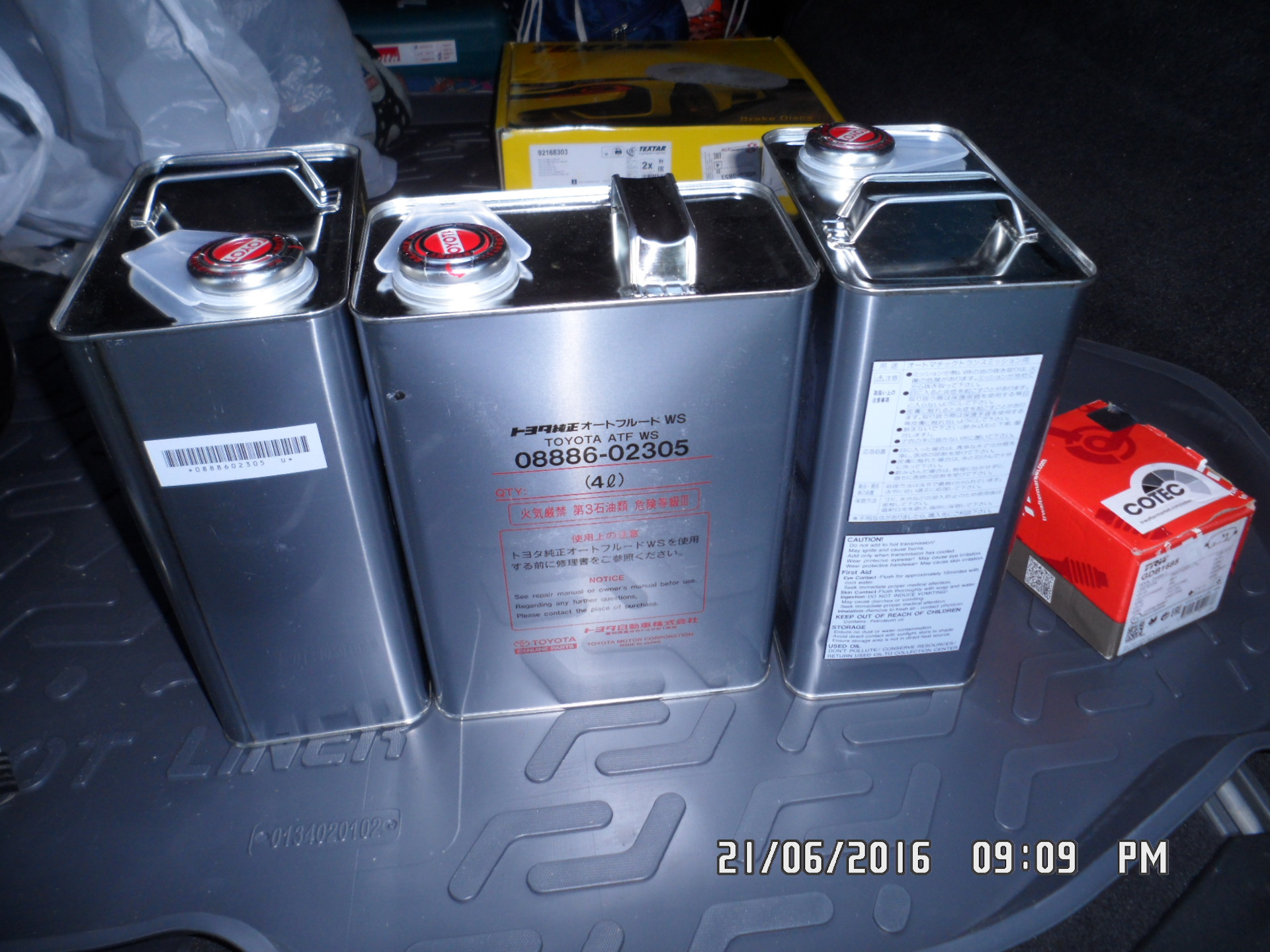

— масло в АКПП Toyota ATF WS 08886-02305 (3*4 л) — 8 370 руб.
— замена масла — 2 500 руб (+ еще скидка)

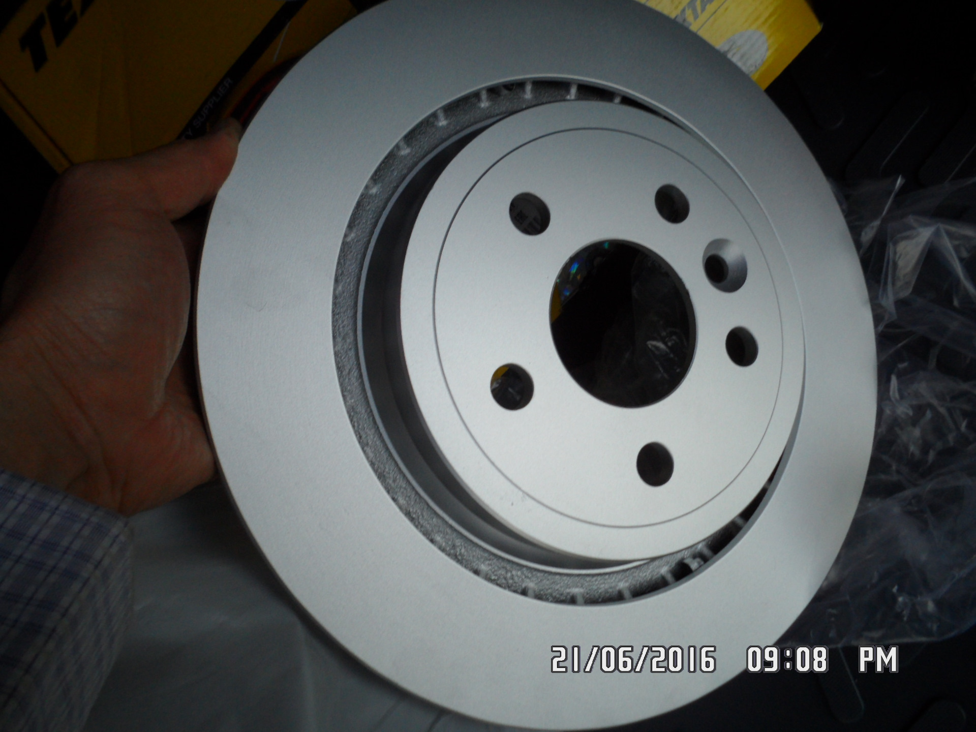

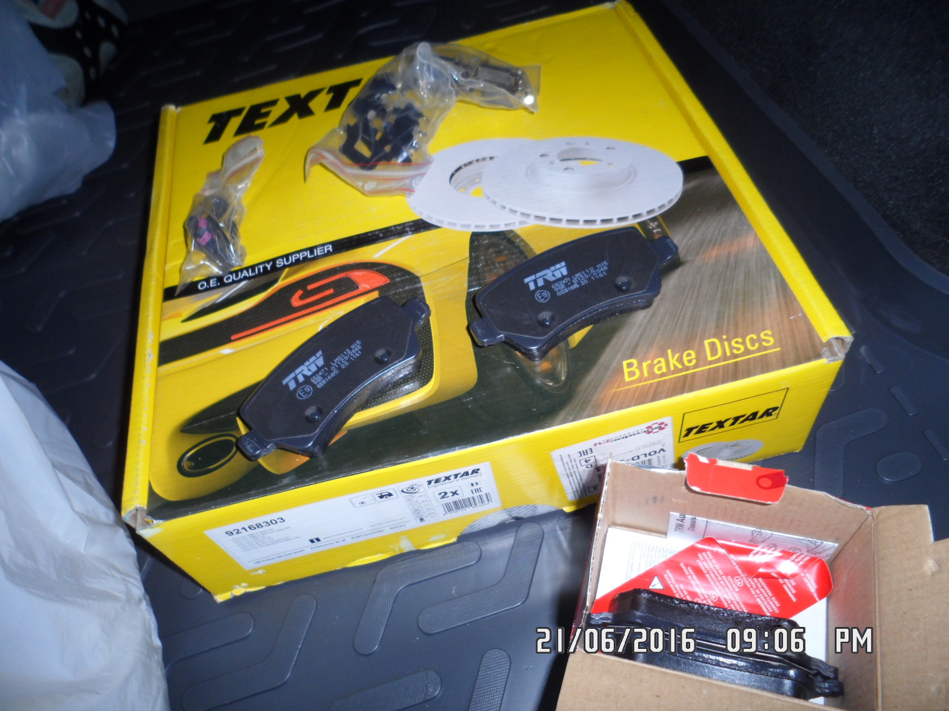

— Диски тормозные задние TEXTAR (92168303) – 2*2 770 руб
— Колодки тормозные задние TRW (GDB1685) – 2 087 руб.
— Замена задних тормозов – 1 800 руб (+ еще скидка)

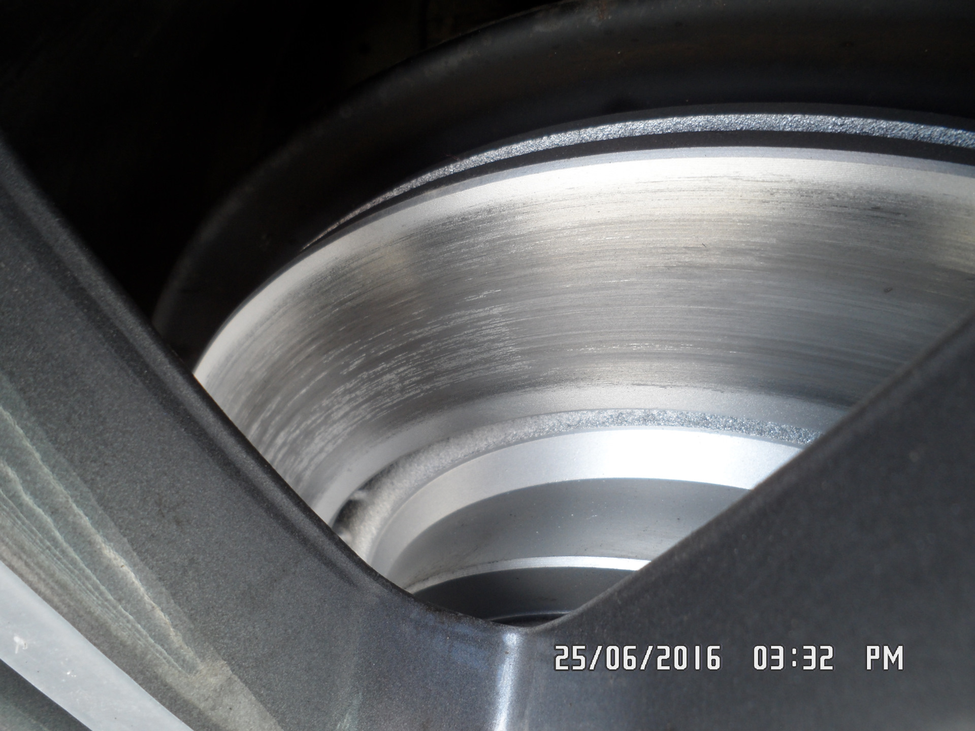

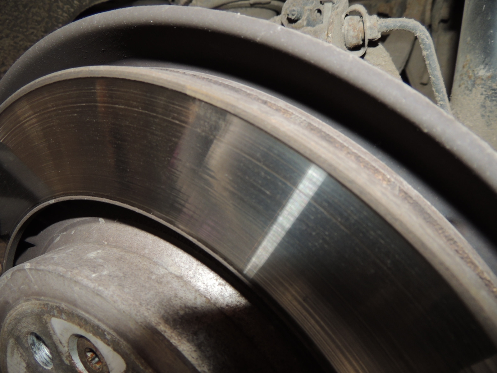

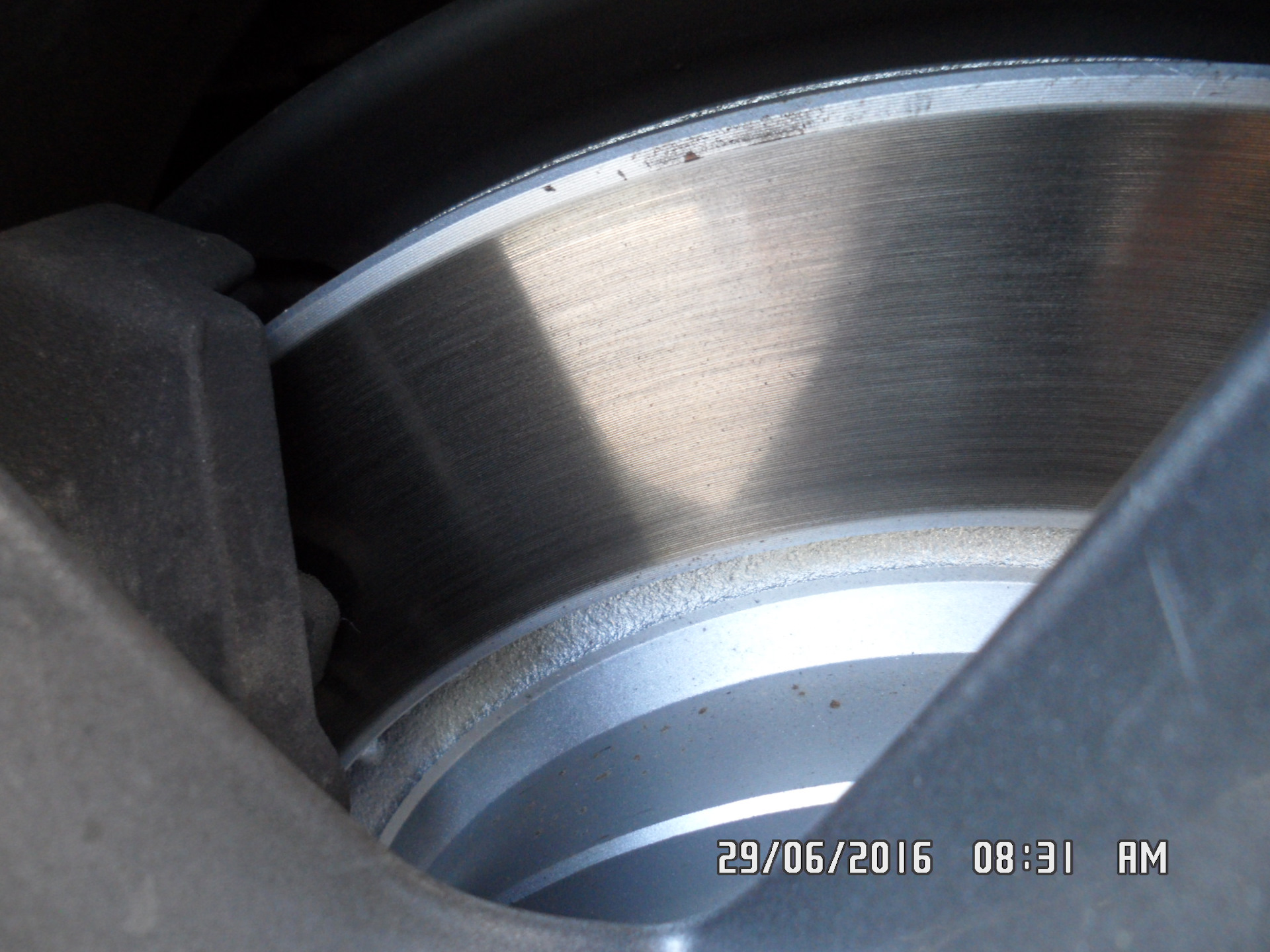

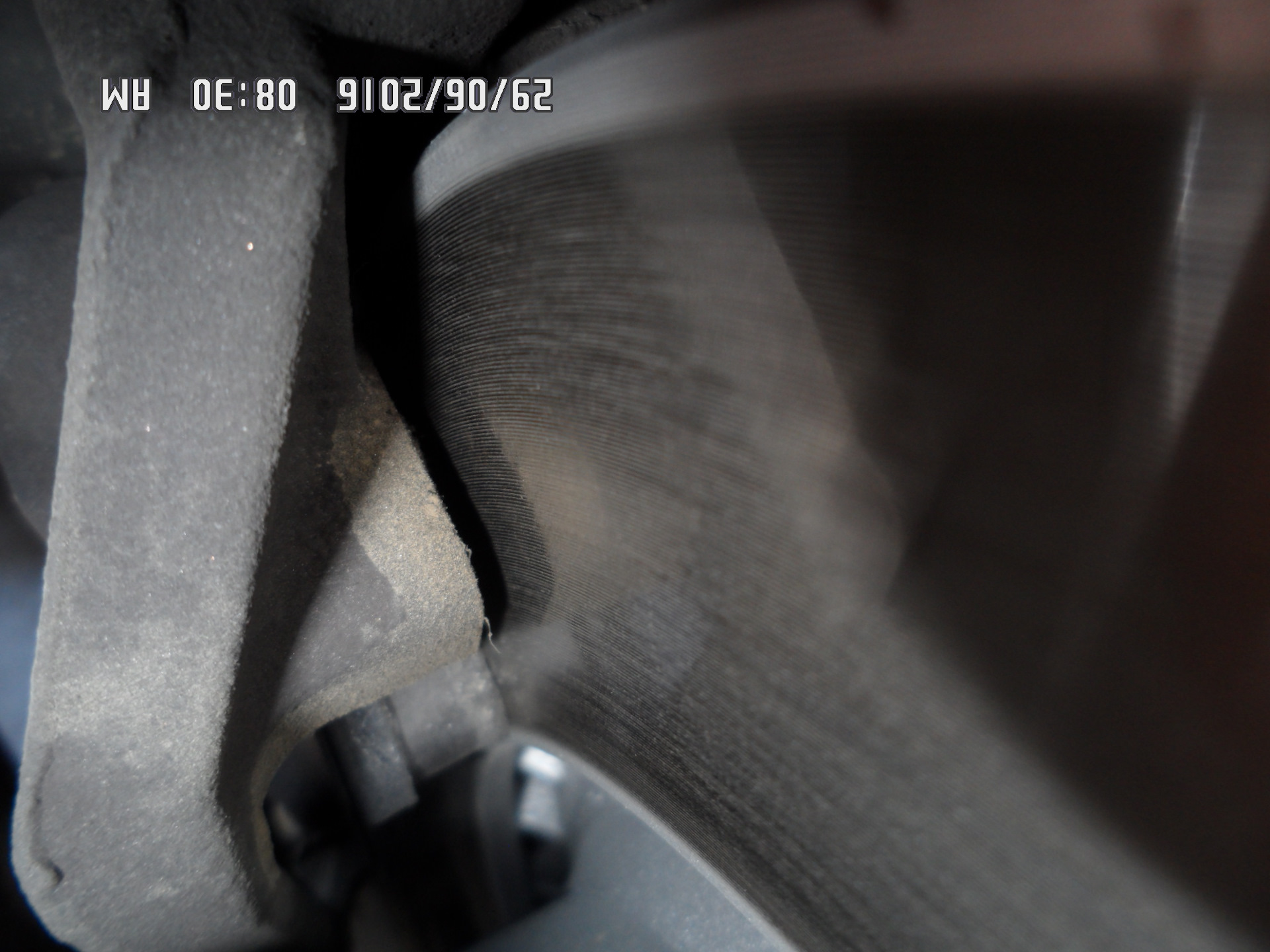

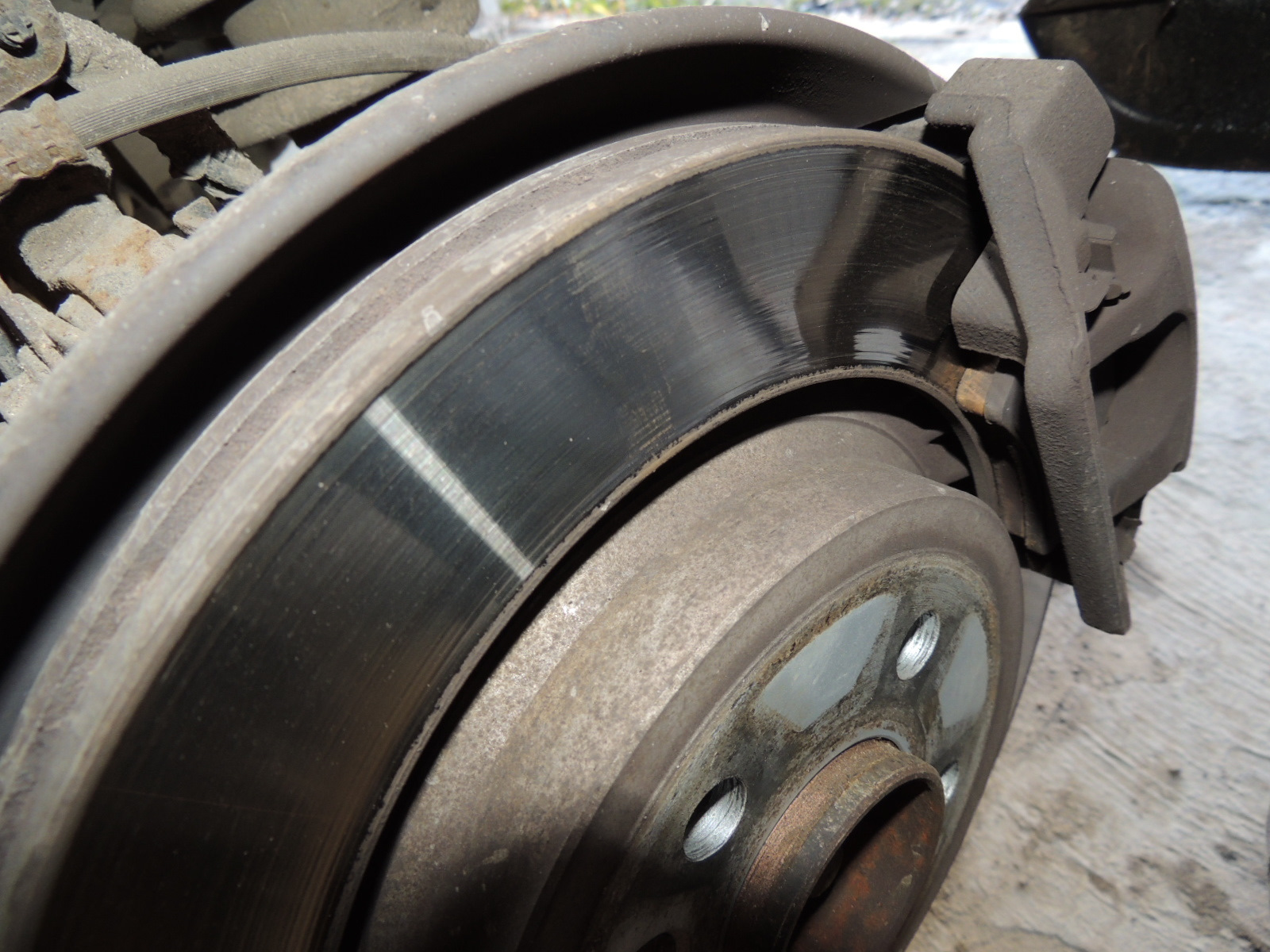

Как и обещал, добавляю при очередной сезонной замене колес, в октябре 2018, по истечению 28,5 месяцев и 35,7 т.км пробега фотографии состояния тормозов.

Текстар норм диски, сейчас кореш такими на ауди фольксваген, торгует)
Но все равно хочу себе или с перфорацией или насечками)
Спасибо, согласен, пока не пожалел, что диски этого производителя купил.
С перфорацией — это здорово. Удачи на дорогах.
Спасибо)
Добрый день, можно узнать артикул масла Toyota ATF WS 08886-02305?
Добрый. Да, конечно.
0888602305 TOYOTA Масло трансмиссионное. Под таким номером оно идет в том Инет-магазине, в котором я покупал (ниже цен на материалы указал где именно брал).

Правильный подход! Есть еще стандартный метод адаптации: езда с разной скорость в определенных режимах и определенное время, но это через виду или у ОД, или у того кто умеет. Это для того чтоб как раз не ждать пока она сама под тебя адаптируется и не было толчков. По колодкам ТРВ был опыт на тойоте -все с ними хорошо, но диски они быстро жрали, при том что с суппортами и цилиндрами все было в порядке.
По толчкам теперь все гуд. Вернее вроде их пока нет. Но скорее всего все правильно выбрал и сделали — поэтому так и должно наверное быть :-)
Да, бум надеятся, что выбранные бренды по тормазам оправдают мои надежды. Пока полет тоже нормальный. А с суппортами на Тойоте (Лексус) вообще засада. Наверняка причино-следственная связь с качеством колодок и дисков у них есть.
