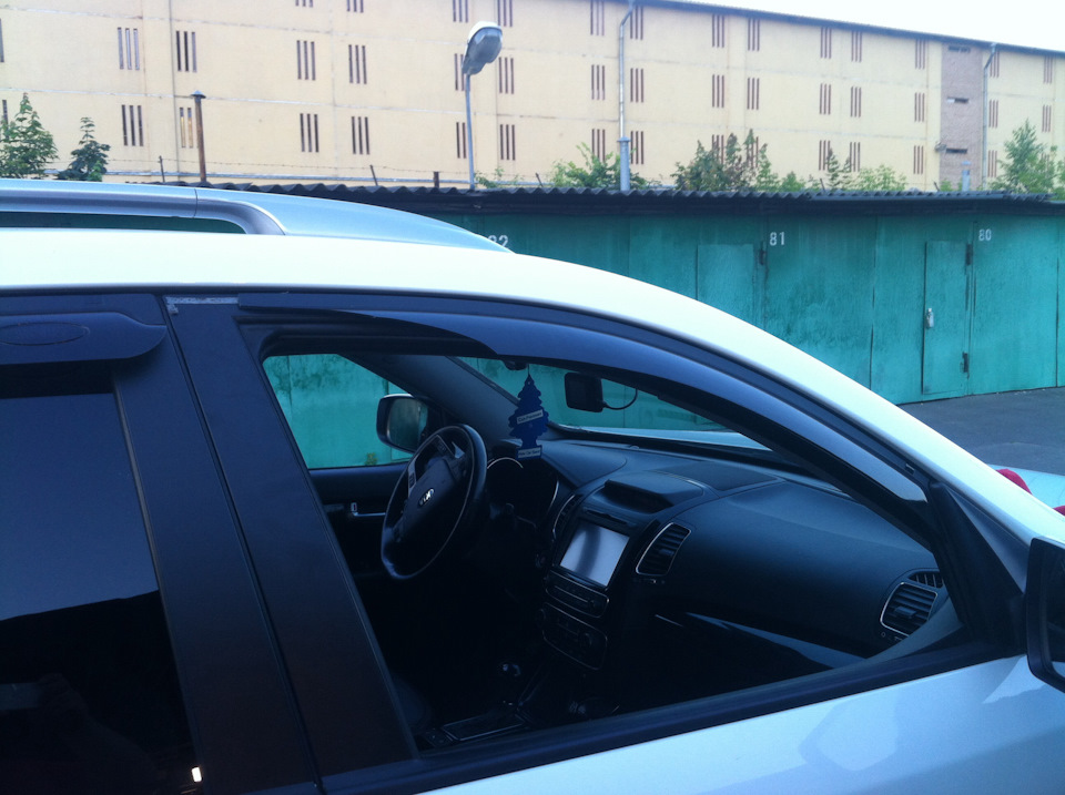

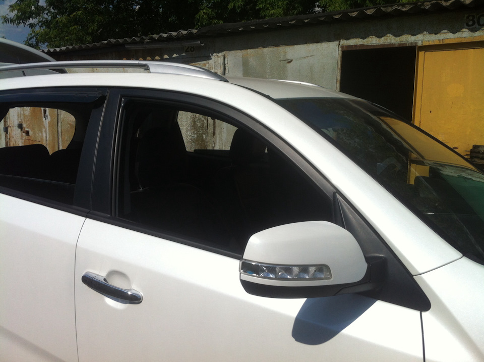

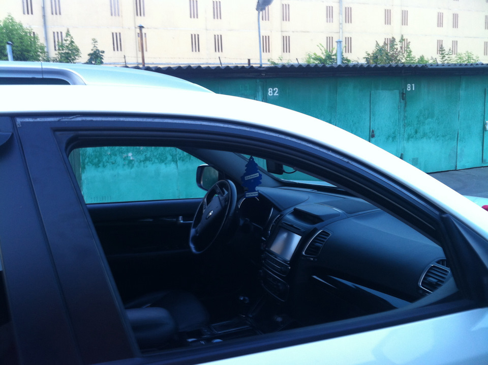

Всем привет. В общем дело было так. Один нетрезвый товарисч взял и облокотился на дверь рукой. Естественно на дефлектор. Естественно с хрустом))) Ой! Это не я! Он сам! Чес слово! Так появился обломыш))) ездил я так месяца три. Все никак руки не доходили поехать купить новый комплект.

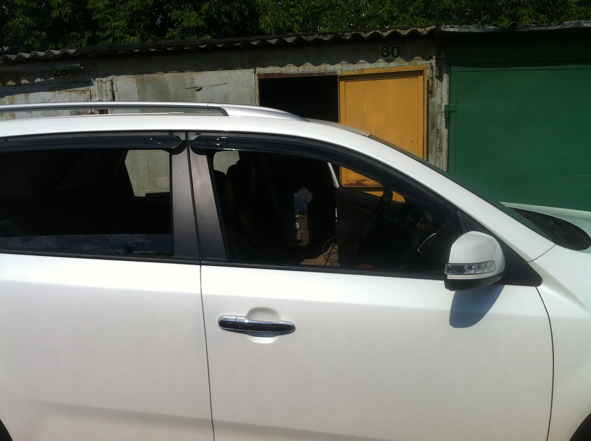

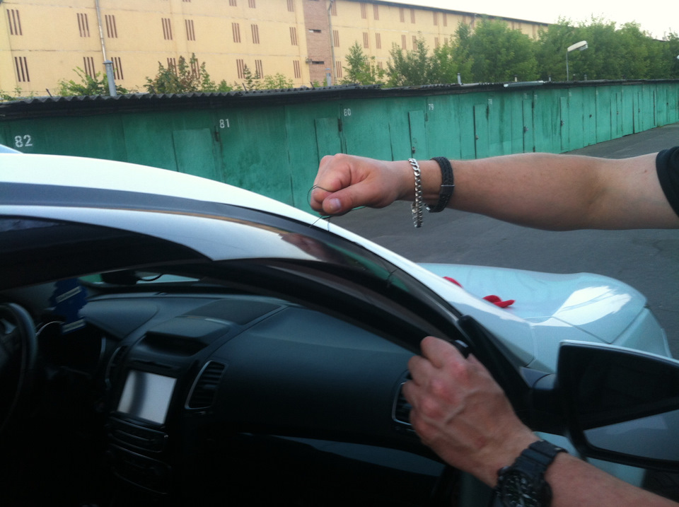

Вчера решил все это дело нять. Взял нитку и отрезал скотч от дефлектора. Затем руками отодрал остатки скотча с двери. Дело сделано. С дефлектором управился минут за 15. А дурная голова все рукам покоя не даёт.))) Думал думал и придумал. Надо ободрать облезшую плёнку с зеркал. А то тоже надоела. Сказано-сделано))) остатки клея удалял уайт-спиритом. Оттирается достаточно легко.

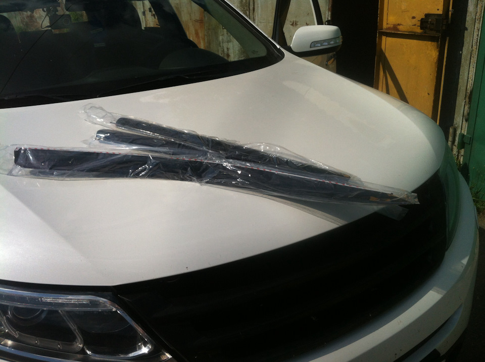

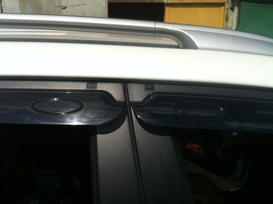

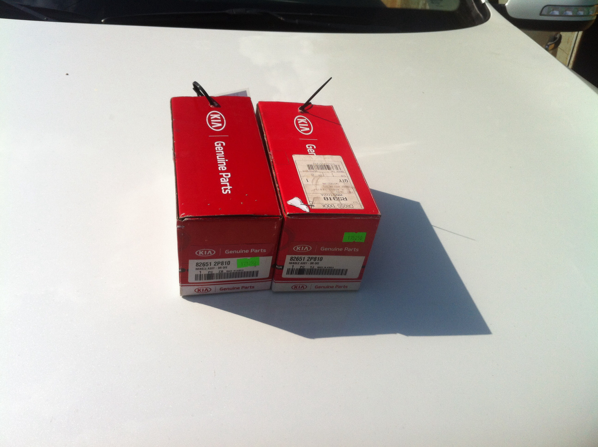

Сегодня поехал за новым комплектом в Южный порт. Оббегал все и вся. Нет таких. Берите другие. Мол такие уже сняты с производства. Уже настроился что придётся срезать ве остальные, и тут вижу последняя палатка с краю. И они там оказались. Только чуть другие. По форме один в один только вместо надписи мобис написано Соренто Р. Ну да ладно. Пришлось взять их.

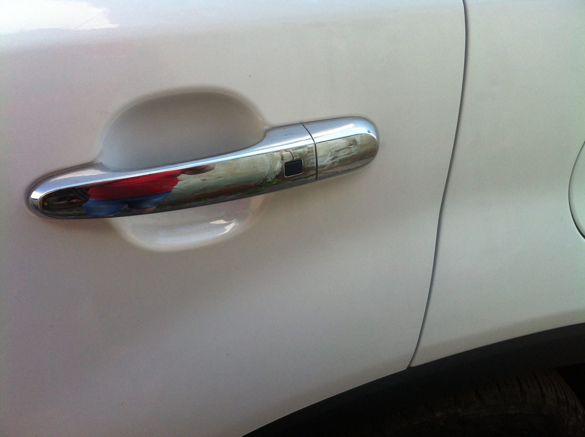

И в концовке небольшой тизерок.

Черные лопухи смотрелись не плохо. А что с ручками дверными случилось?
Черные скоро вернутся. А ручки будут на задних дверях как на передних. С подсветкой и рабочей кнопкой keyless.
Ну ждем тогда инсталляции ручек!

Тоже из-за одного покупал недавно комплект) Правда так, руками без нитки отклеил, хоть и переломал все)
Тут уж никуда не деться. Продают только комплект. Да и не так дорого получается. Ниткой на самом деле проще срезал за 30 секунд, а потом нудно отдираешь клей.

Зеркала в черном мне больш нрав.)
Саня. Все будет))

Разбираешь зеркала или так клеишь?
Разбираю. 5 минут работы.
Красивые ветровики!

короче ты сдался, я так и знал, что зеркала не покрасишь!
Я и не собирался их красить. Скоро обратно в черный. Но только нормальной пленкой.
они же у тебя уже 100 лет назад облезли, я тебе предлагал взять чёрный корпус!
а ты всё обещал, что обтянешь плёнкой!
лишь бы вводить людей в заблуждение!
gif1.mycdn.me/image?t=45&…w0O25oYtZ4NA3LKXhH2YK8t5c
Нафиг мне целый корпус. Из за накладки покупать целое зеркало? Не не не. Проще затянуть все в плёнку. Только качественной пленкой.
а шо, качественная плёнка бывает?!
Бывает)) KPMF например. Я ей ручки в салоне обклеил. Даже не намёка на облезание))

кстати, нафиг ты ручки менять собрался?!
неужели решил и на задних дверях поставить ручки с кнопками?!
Да. И кнопка и подсветка будет. Точь в точь как и спереди.
Метр плёнки стоит 1500₽ бу зеркало от 4000₽
т.е. ручки абсолютно одинаковые?!
Абсолютно. И даже нет отличий право лево.
а у меня в водительской ручке есть сердцевина для ключа!
Она остаётся старая. Меняется только та часть за которую дёргаешь.

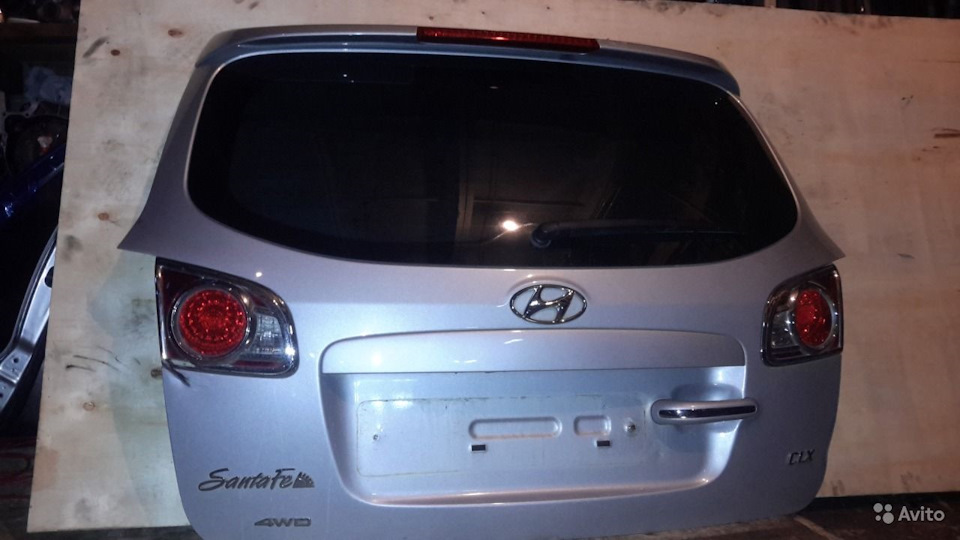

а на дверь багажника тоже будешь ставить?!
Зачем? Он так открывается когда к нему подходишь и нажимаешь на кнопку открывания над номером.
чтобы было как на санта фе!
Нет спасибо. Я как нибудь и штатной обойдусь.
ведь дверь закрывать неудобно, вечно руки грязные!
А эта как будто чистая всегда)))
Да и внутри ручка есть для закрывания)))
