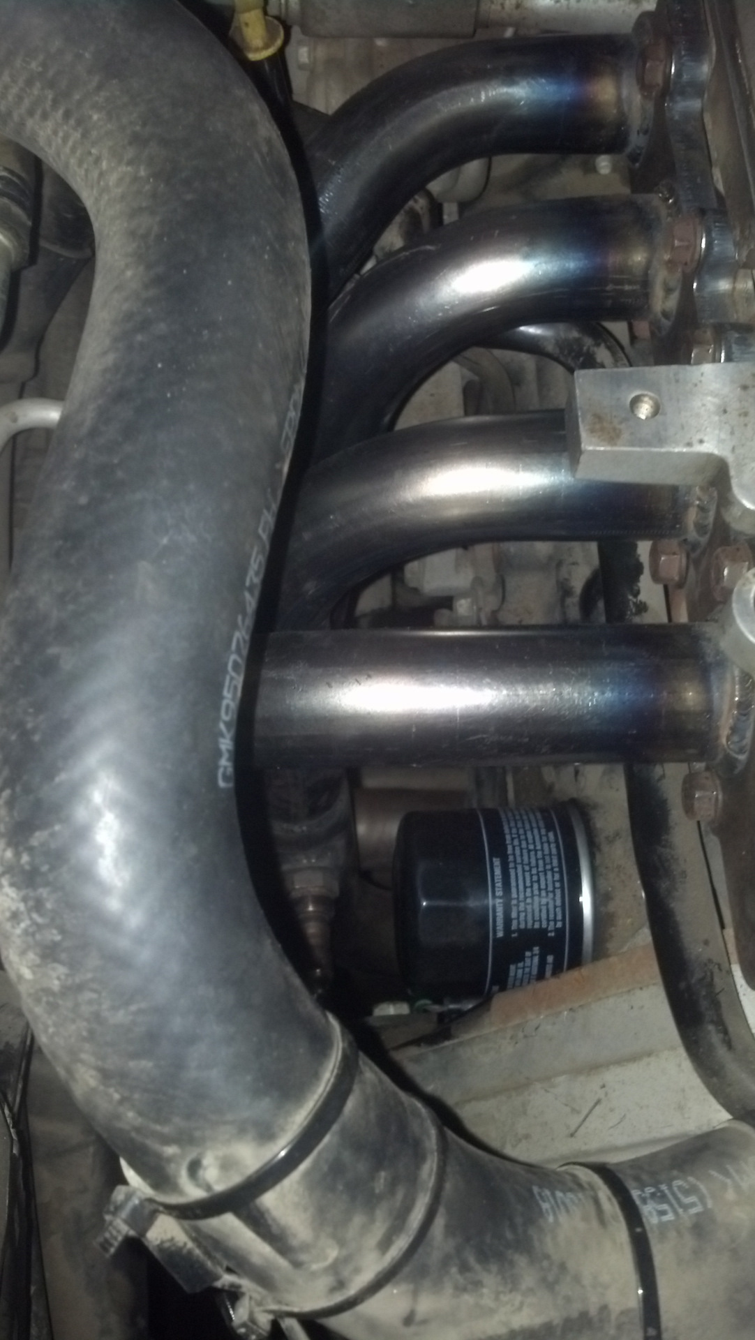

В будни не было времени, а в пятницу мне позвонили из транспортной компании и сказали что моя посылка приехала. В выходные было запланировано заняться последней доработкой. Установка паука заняла два дня.
Дело в том что ранее паук примеряли к авто с АКПП, а как выяснилось у них двигатель смещен на 40мм ближе к салону. Так что если будите делать заказ обязательно уточняйте на какой автомобиль будет ставиться с АКПП или МКПП Забегая наперед скажу, что Вадим поступил крайне порядочно и вернул мне значительную компенсацию. Если буду ставить паук на следующую машину, то обязательно обращусь именно к нему.
Установка паука особых сложностей не вызвала, мануал по установке Вадима:

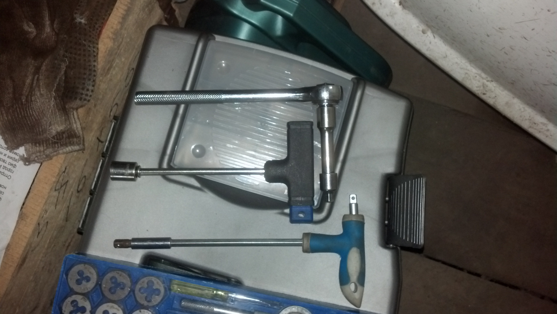

инструмент: маленькая трещётка. к ней удлинители малый и длинее. головки 10-11-12-13 больщая трещётка с удлинителями головки 10-11-12-13 желательно длинные головки, головка 14-15 короткие и рычаг к ним ВД-40, щётка по металлу, минус тонкая отвёртка — фишки поможет ДК1 и 2 разъедениеть! 3 гайки с резонатором колокольчик 14-15 и на него трубу подбери удлинение рычага! рожковый ключ 21-22 для датчиков кислорода нож. кусок шкурки грубой — чистить остатки прокладки на резонаторе — если при разъеденеие раслоиься на 2 части (будет новая прокладка в комплекте!)

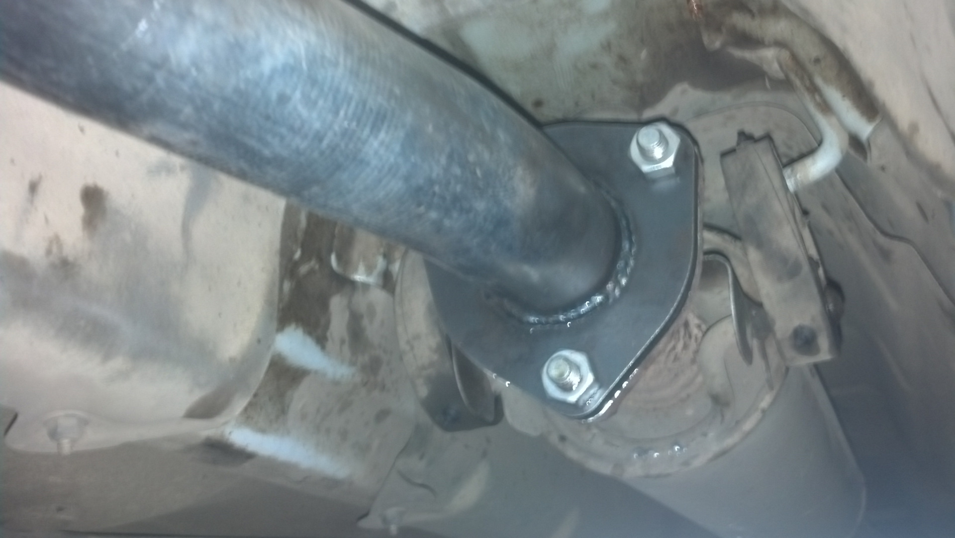

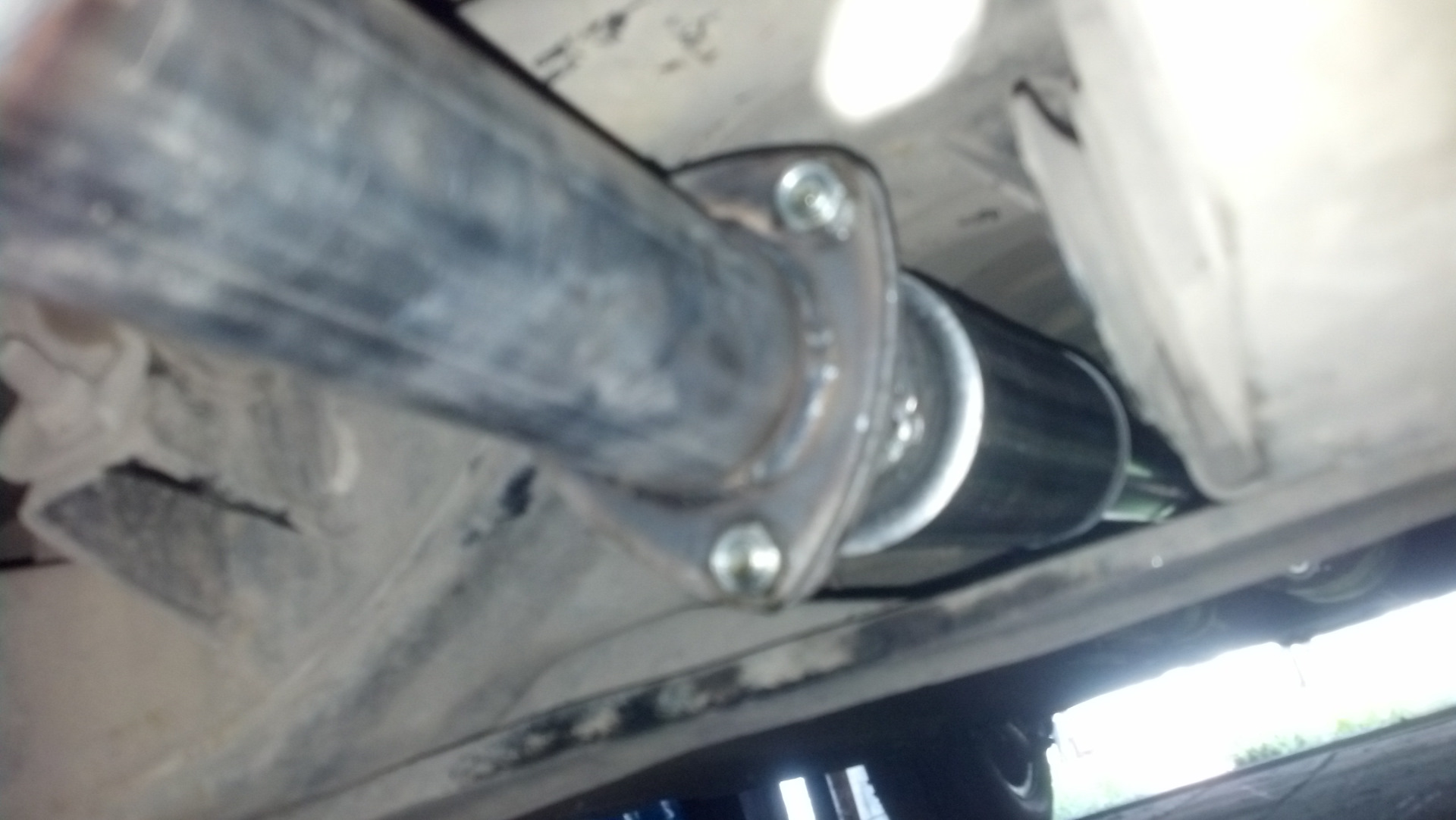

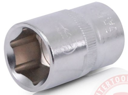

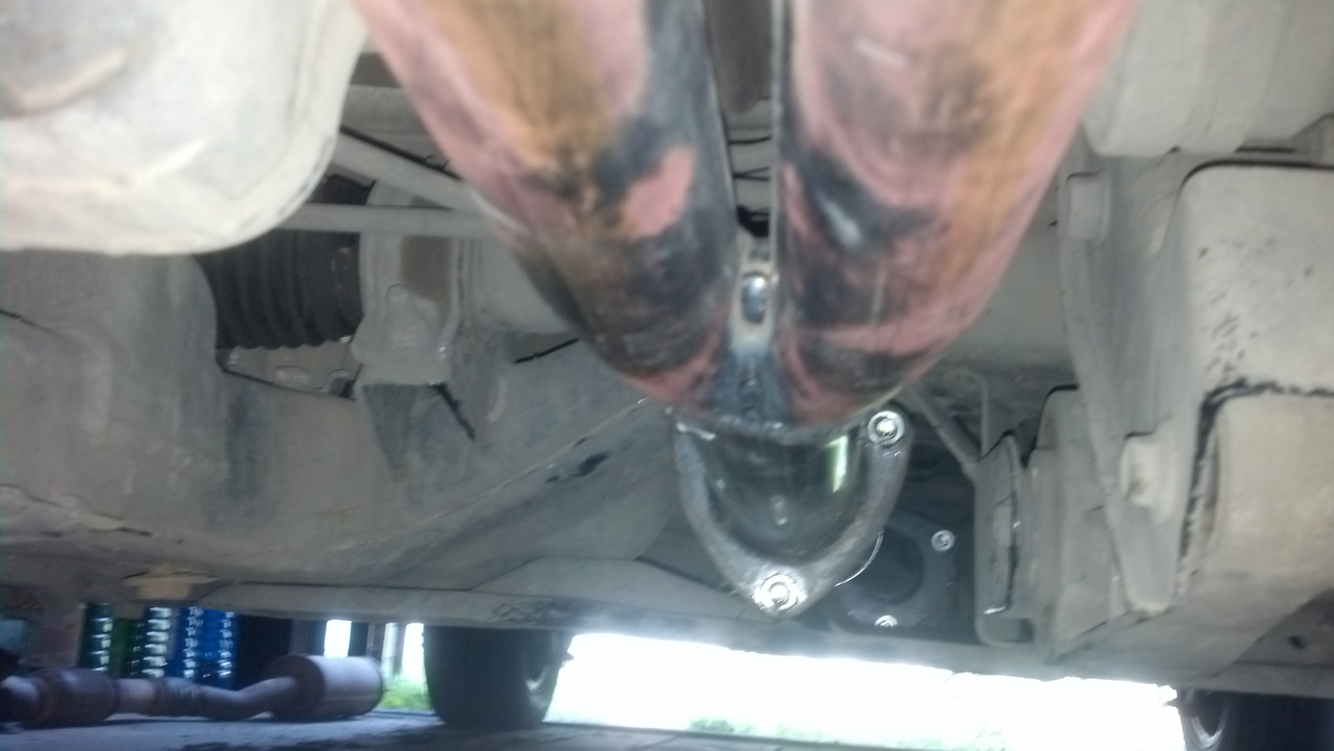

В принципе почти все так, остановлюсь лишь на паре моментов. Все болты и гайки до которых не долетало содержимой с наших дорог, открутились на "УРА". А вот фланец между резонатором и глушителем поддался очень не охотно. Мои рекомендации такие, нужна хорошая головка с проточенными углами. Типа такой:
Так как гайки сильно подвергаются коррозии, такая головка позволит вам надеть головку максимально глубоко, что не даст ей провернуться. Отворачивать рекомендую медленно с усилителем. Я использовал огрызок трубы сантиметров 50 надетый на трещетку. Если попробуете срывать 100% закатаете грани. Естественно первоначально не жалейте вдшки и хорошо отчистите гайки и резьбу.

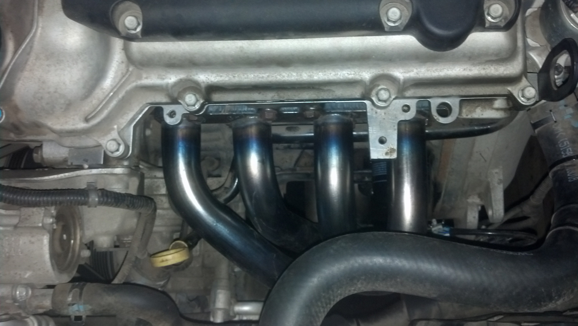

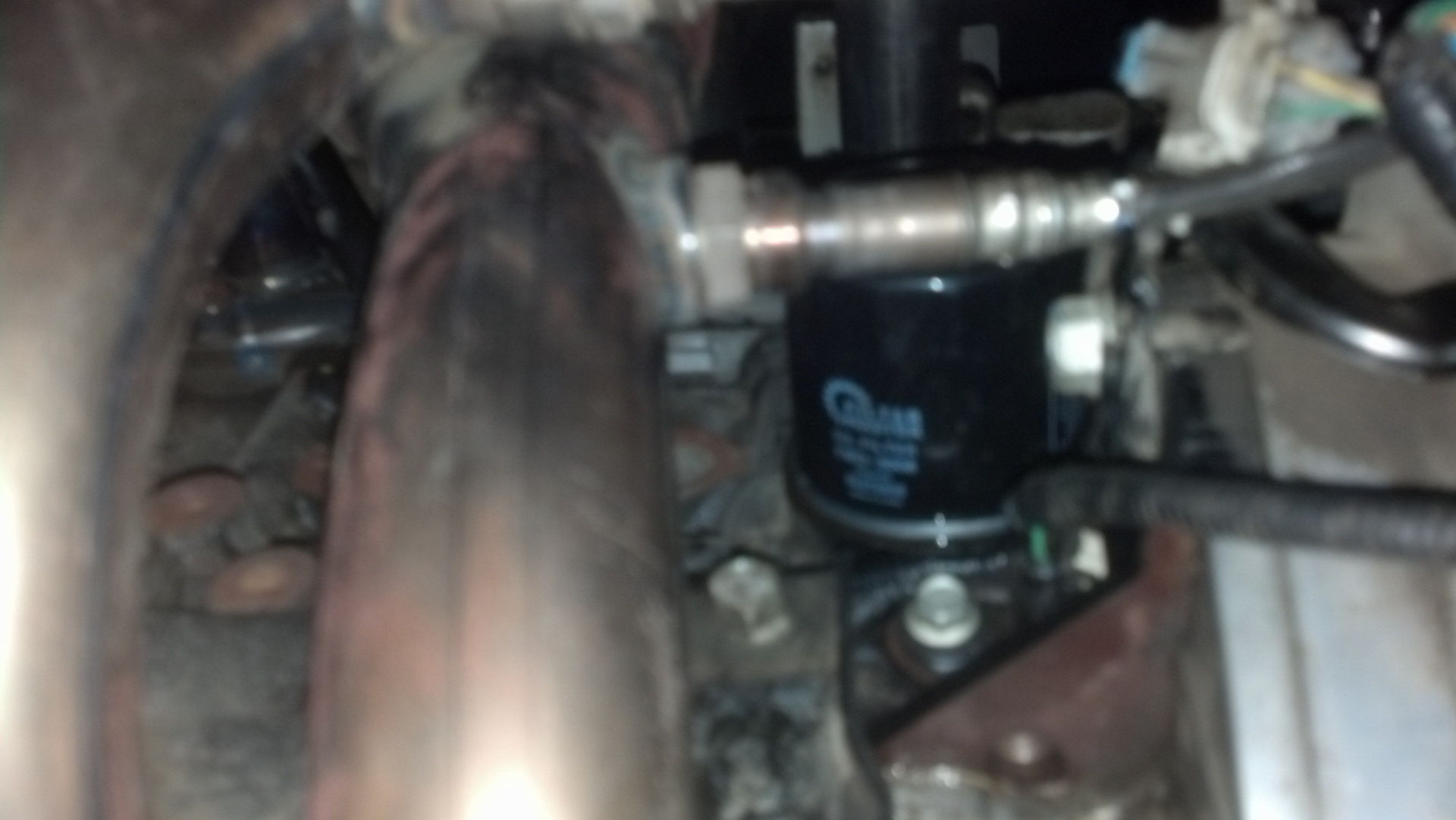

Второй сложный момент это закрепление паука к двигателю. Там есть очень узкие места и обычная головка там не подлезет. На этот случай Вадим положил 2 шпильки в комплект, но я обошёлся без них. Меня выручил китайский наборчик купленный в своё время за 300руб в магните. Вообще он меня выручал уже миллион раз :).
Аккуратнее с болтами крепления паука к двигателю они закрепляются с усилием не более 20Нм. В моем арсенале есть сорванная шпилька ЕГР, поверьте мне это очень просто :), так что не усердствуйте.

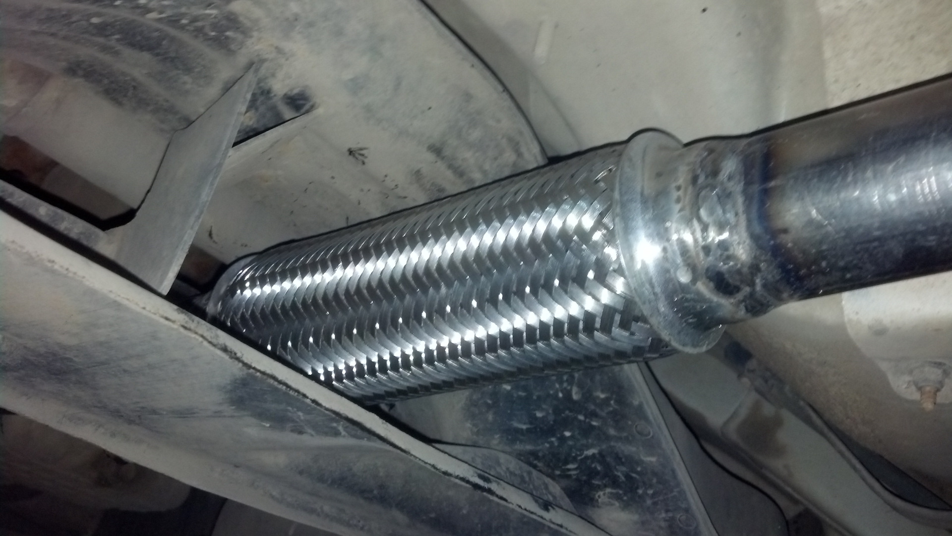

Несколько фото после установки:
Что надо отметить в плюс, не изменился звук выхлопа, меня это очень порадовало. У меня уже 4-ый десяток подходит к концу и "пацанские фенички" мне ни к чему :). Я все больше ценю тишину и комфорт. Так же не сказал бы что сильно усилился запах от выхлопа. Настал трепетный момент, и не раз в голове промелькнула а мысль а не напрасно ли все это?

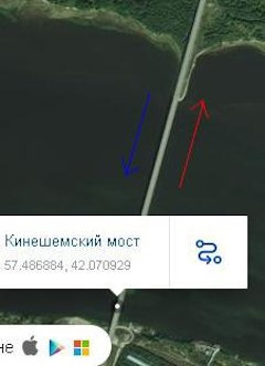

Участок где происходит замер, все правильные
заезды по синей стрелке. Он немного идет с горы, соответственно, обратное направление — красный, в гору. Горка очень незначительная и на глаз не видна. Но она она есть, много раз проверял по разгону машины,
и замеры собственно это подтверждают.

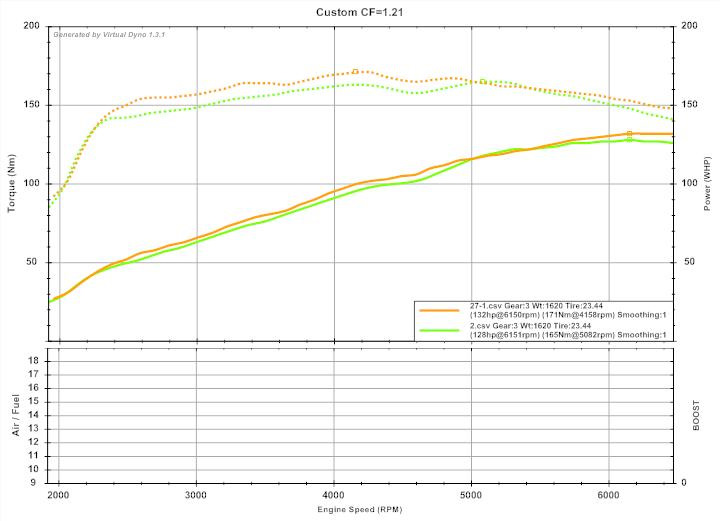

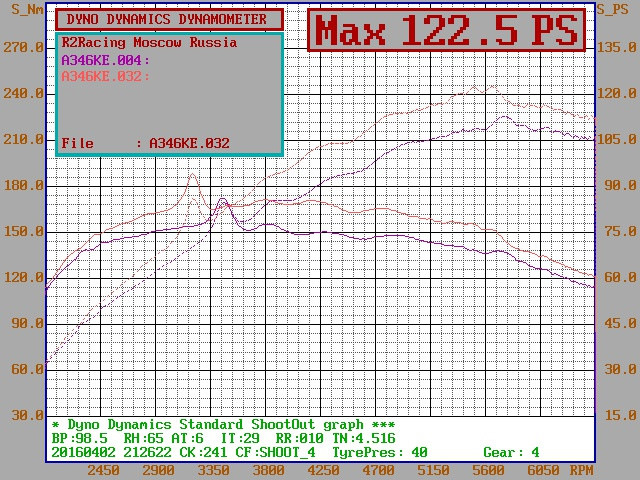

21-05-2016 Замер на первых валах и подбор коэффициентов под показания стенда. Сделано два заезда, графики наложились погрешности небольшие. Оба заезда по синей стрелке.
Сравниваем с показаниями стенда, почти один в один:

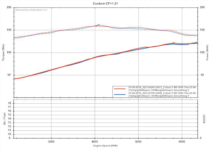

Значит далее будем исходить из этих коэффициентов. Так как оба замера делались в красном направлении, то надо подогнать скомпенсировав горку. И если проводить аналогию и подогнать значения то примерно получится:
Но таким образом естественно нормальной картины не увидишь графики нужно немного повернуть против часовой стрелки. Немного положе будет от низа до середины и круче от середины до верха. Соответственно кобыл будет больше в абсолютном выражении.

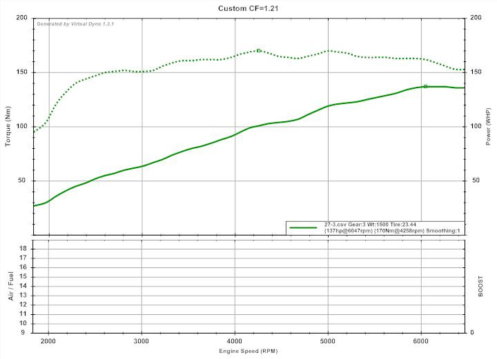

Если просто вычесть дельту из последнего графика то следовательно с переделкой валов удалось добиться 133лс.
А вот этот график сделан в правильном (синем) направлении. То есть сейчас картина выглядит вот так и она наиболее близка к стенду, опять же если судить по первому и стендовому графику:
