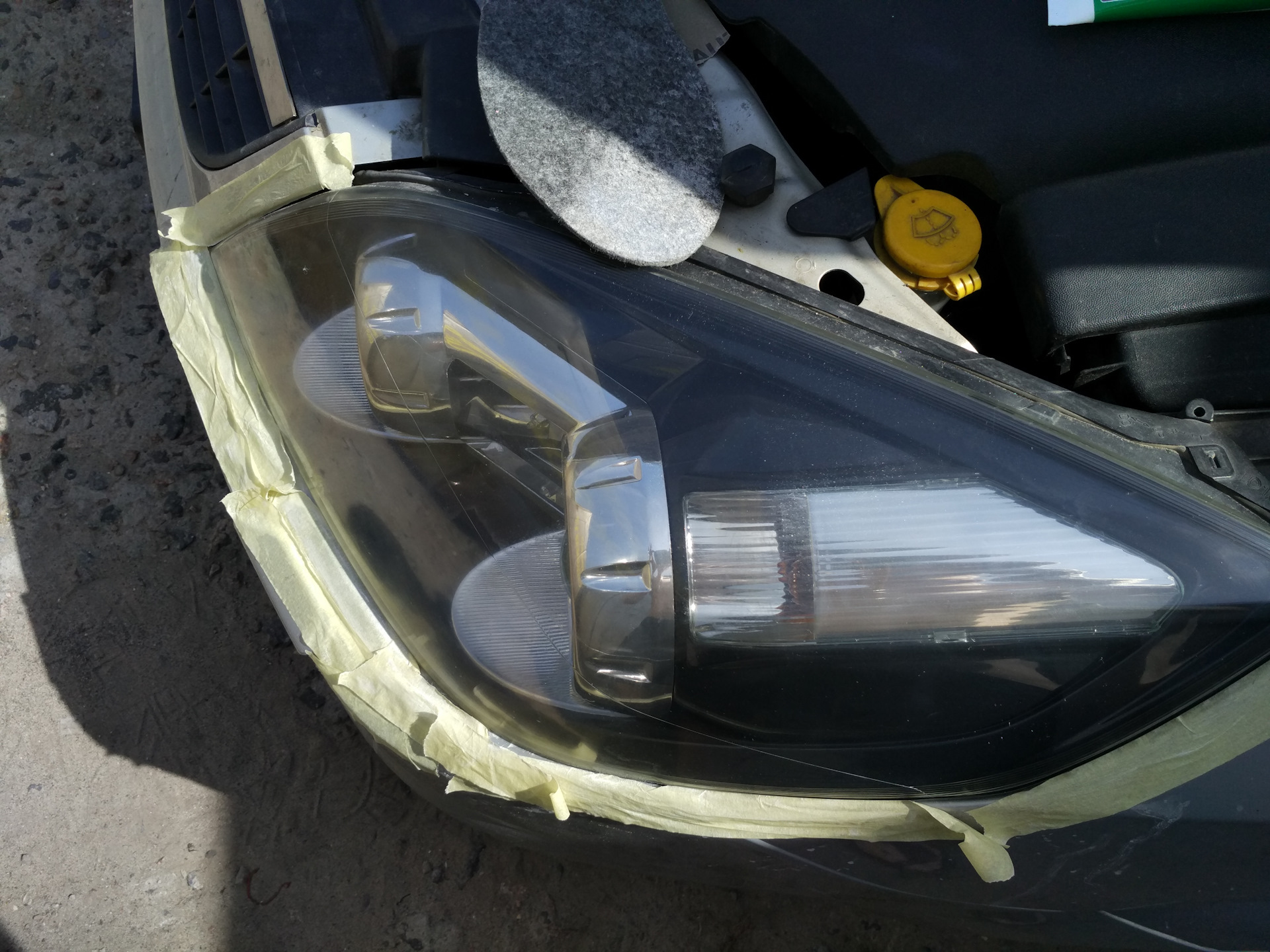

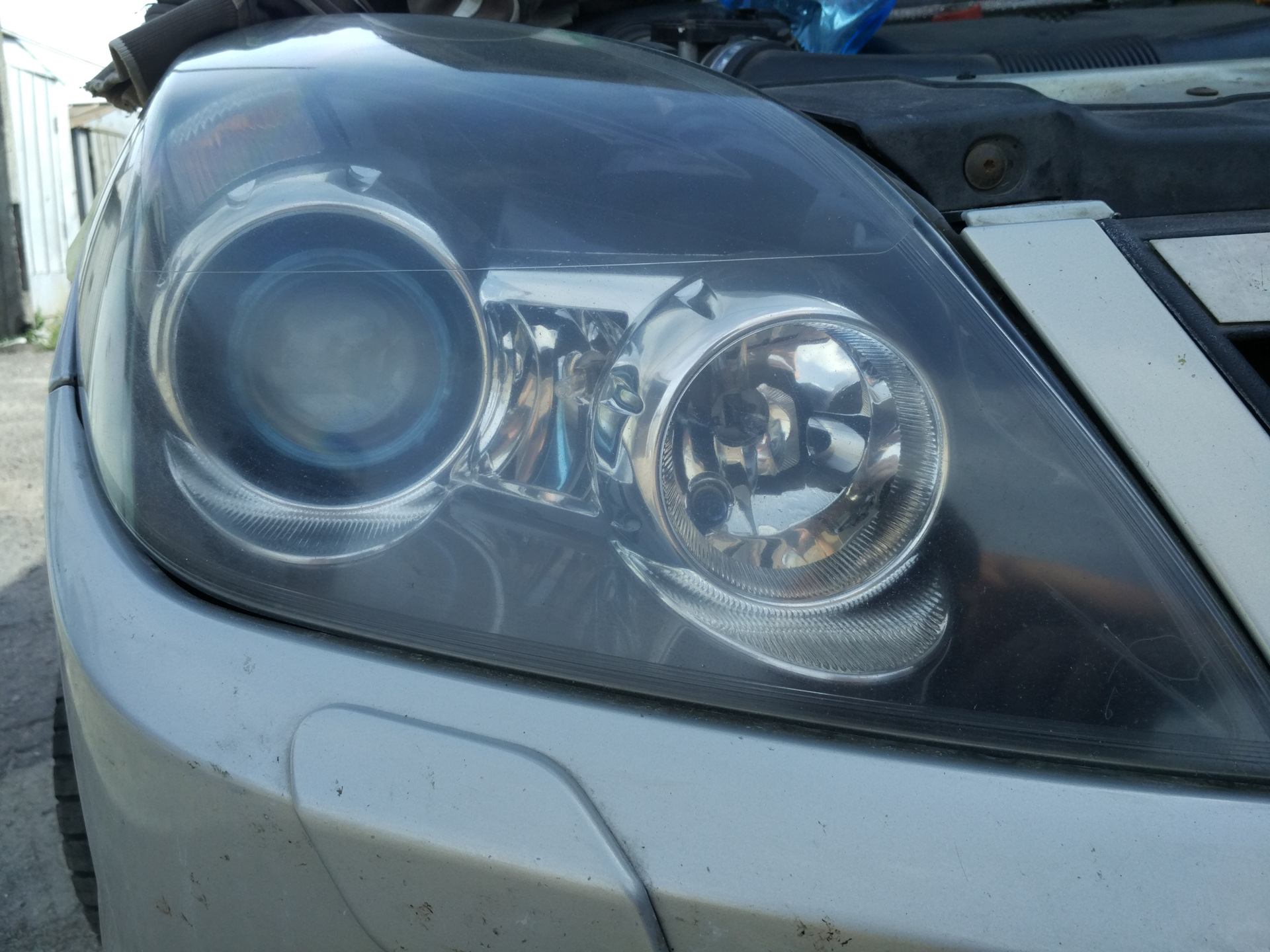

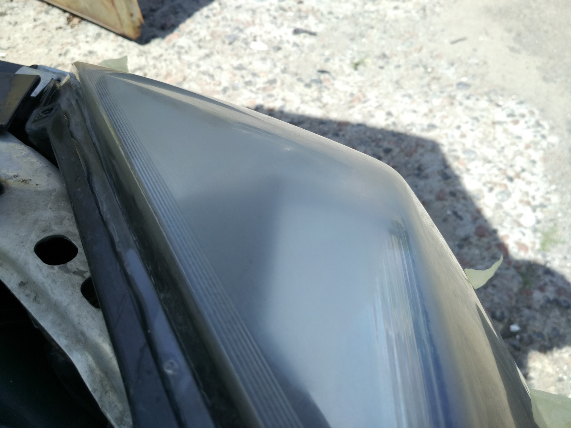

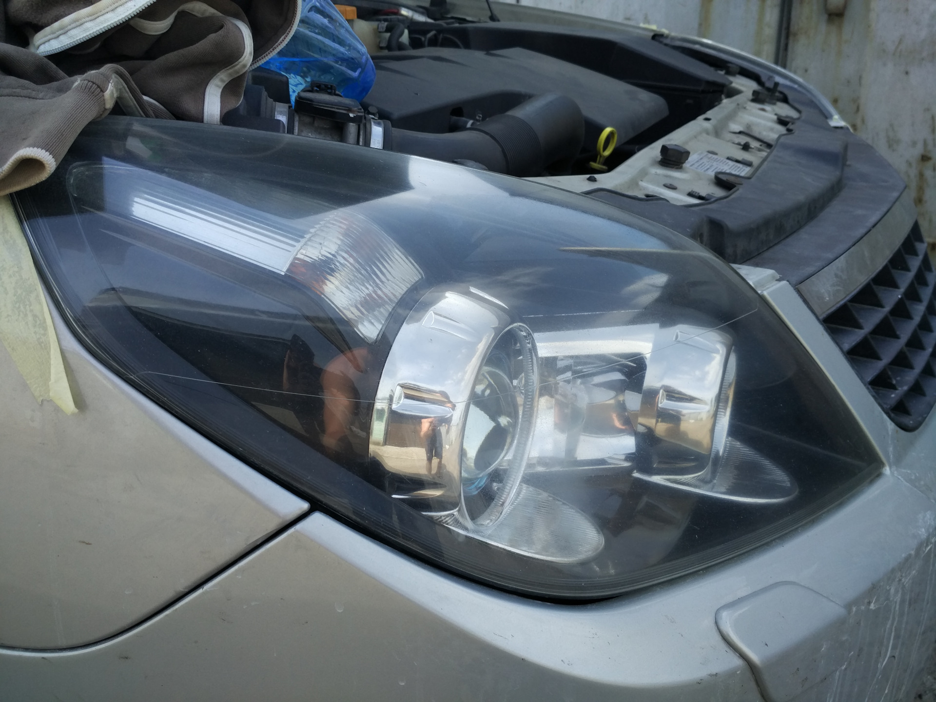

На фаре с водительской стороны было мутноватое пятно…скорее всего то место наиболее подвержено воздействию окружающей среды…особенно брызги и отбросы от встречного потока транспорта.

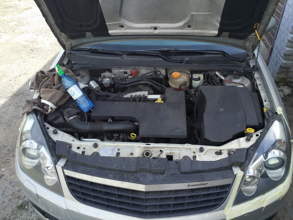

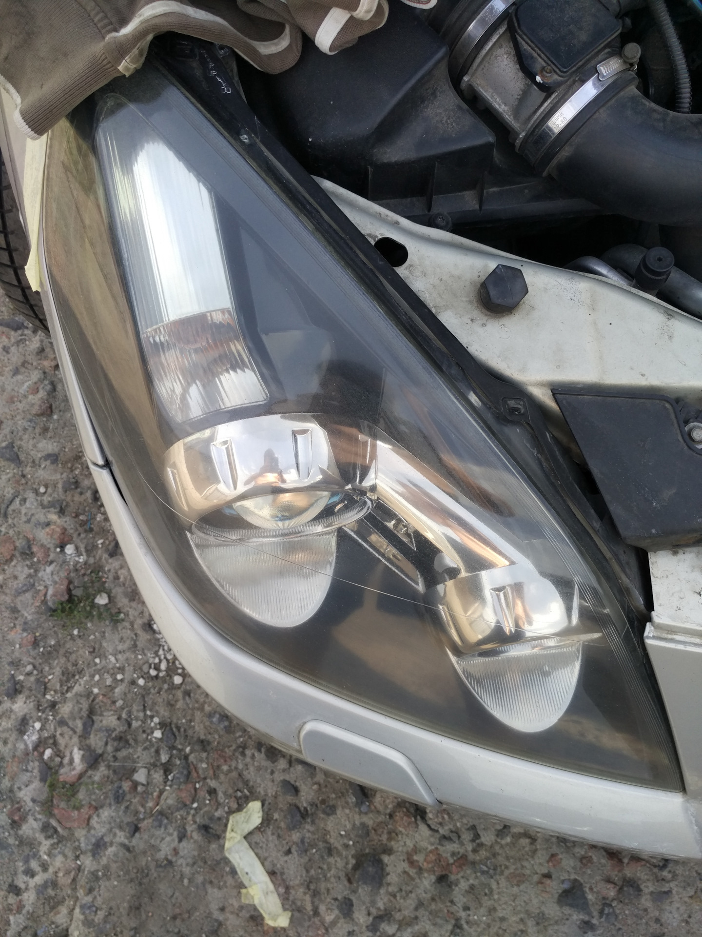

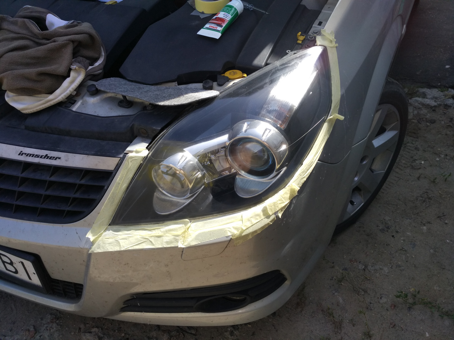

Выпало свободное время, решили полирнуть…перед этим была куплена полировочная паста Sonax, шкурка 1000, 2000. И в качестве войлока — толстые стельки. Сложного ничего нету, но нужно немного терпения.
Инструкций по полировке полно в интернете.

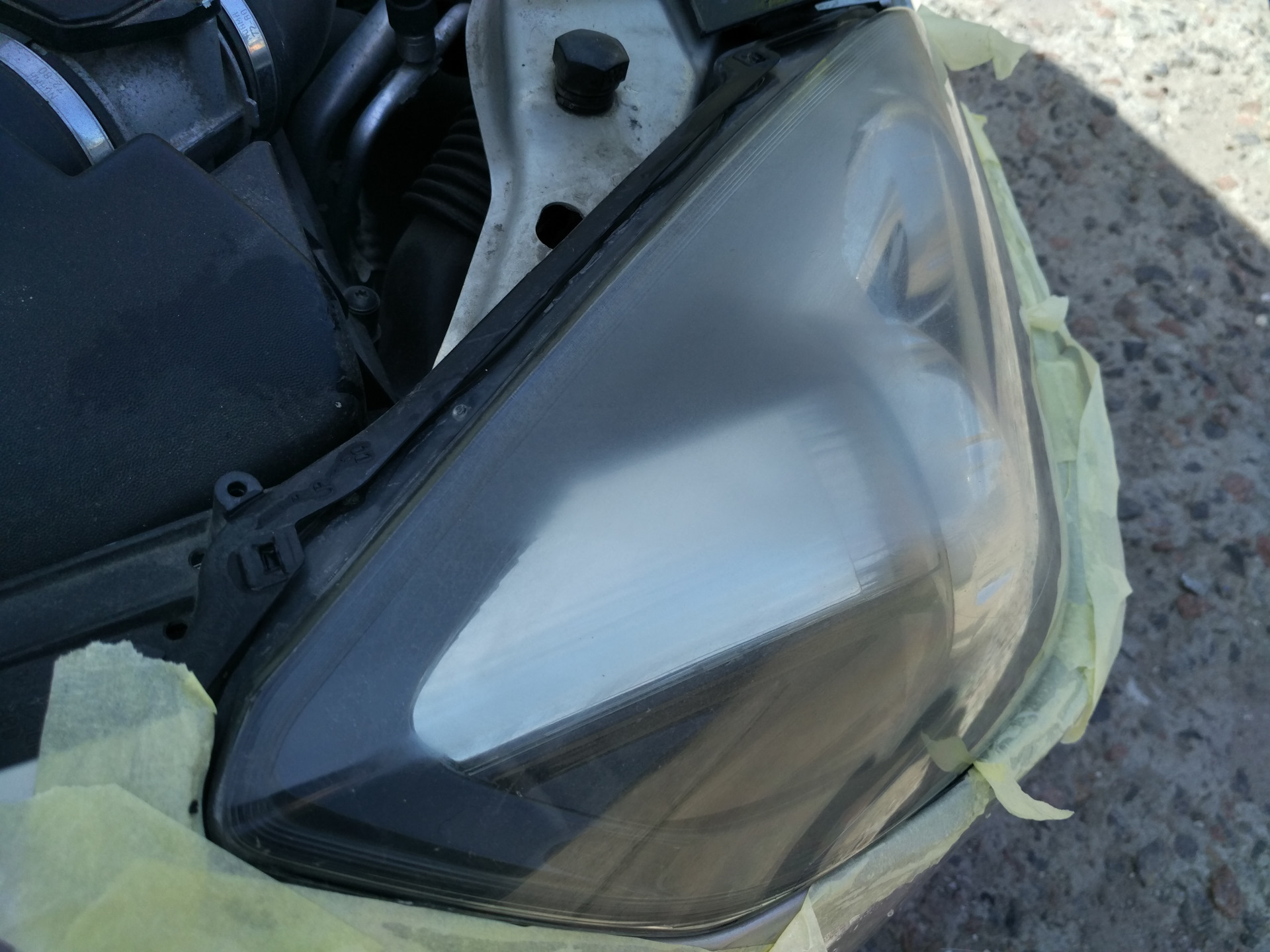

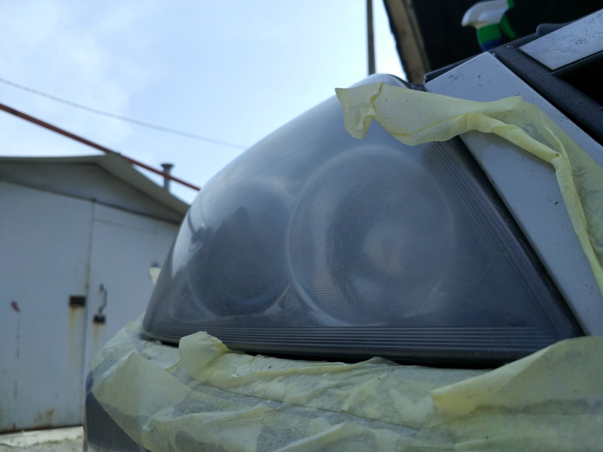

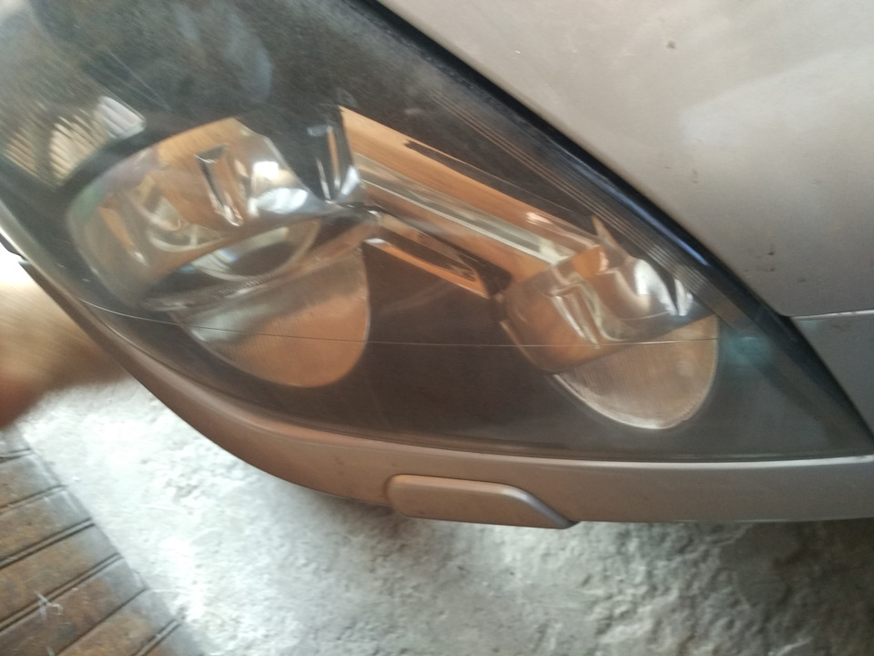

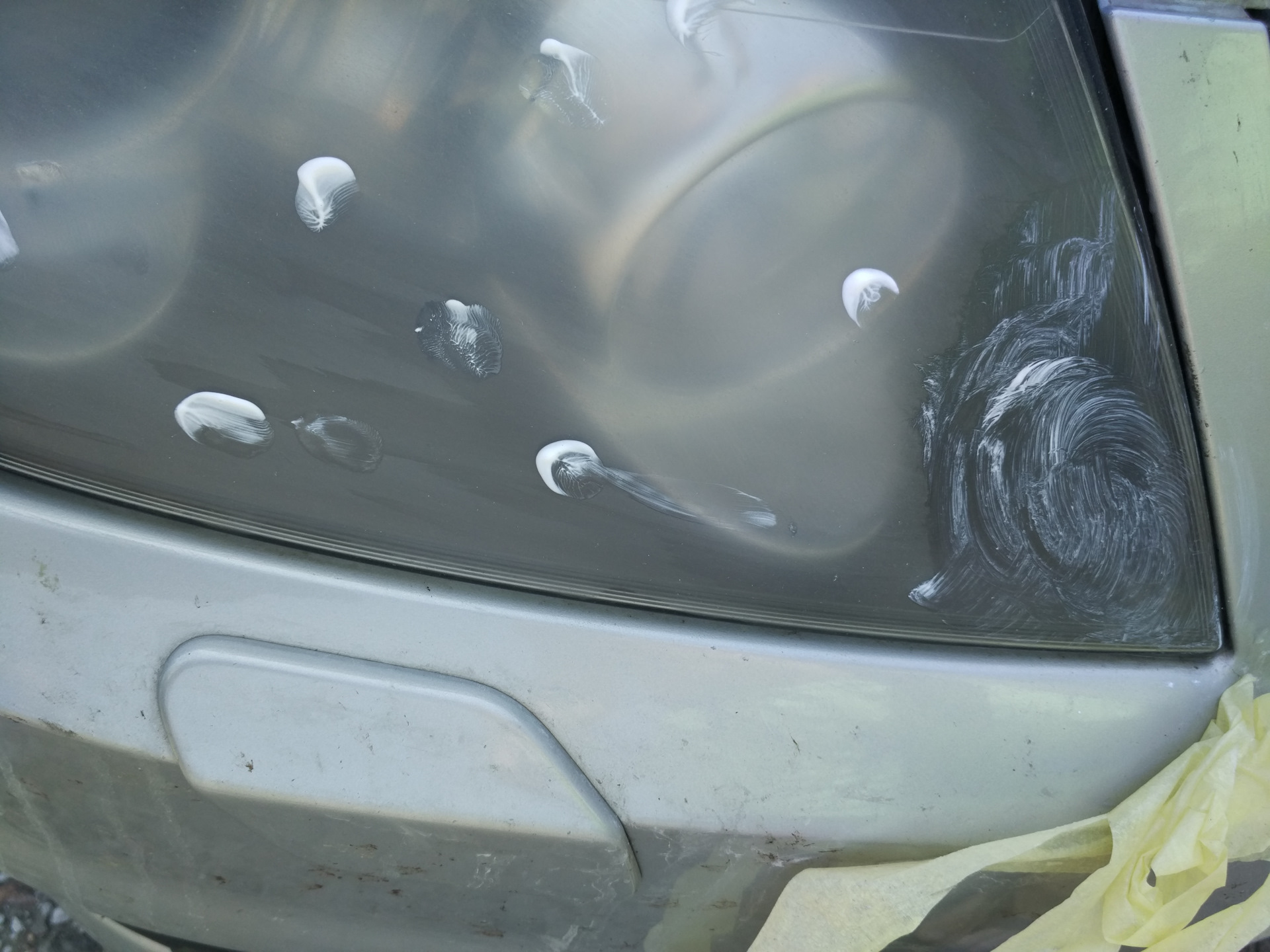

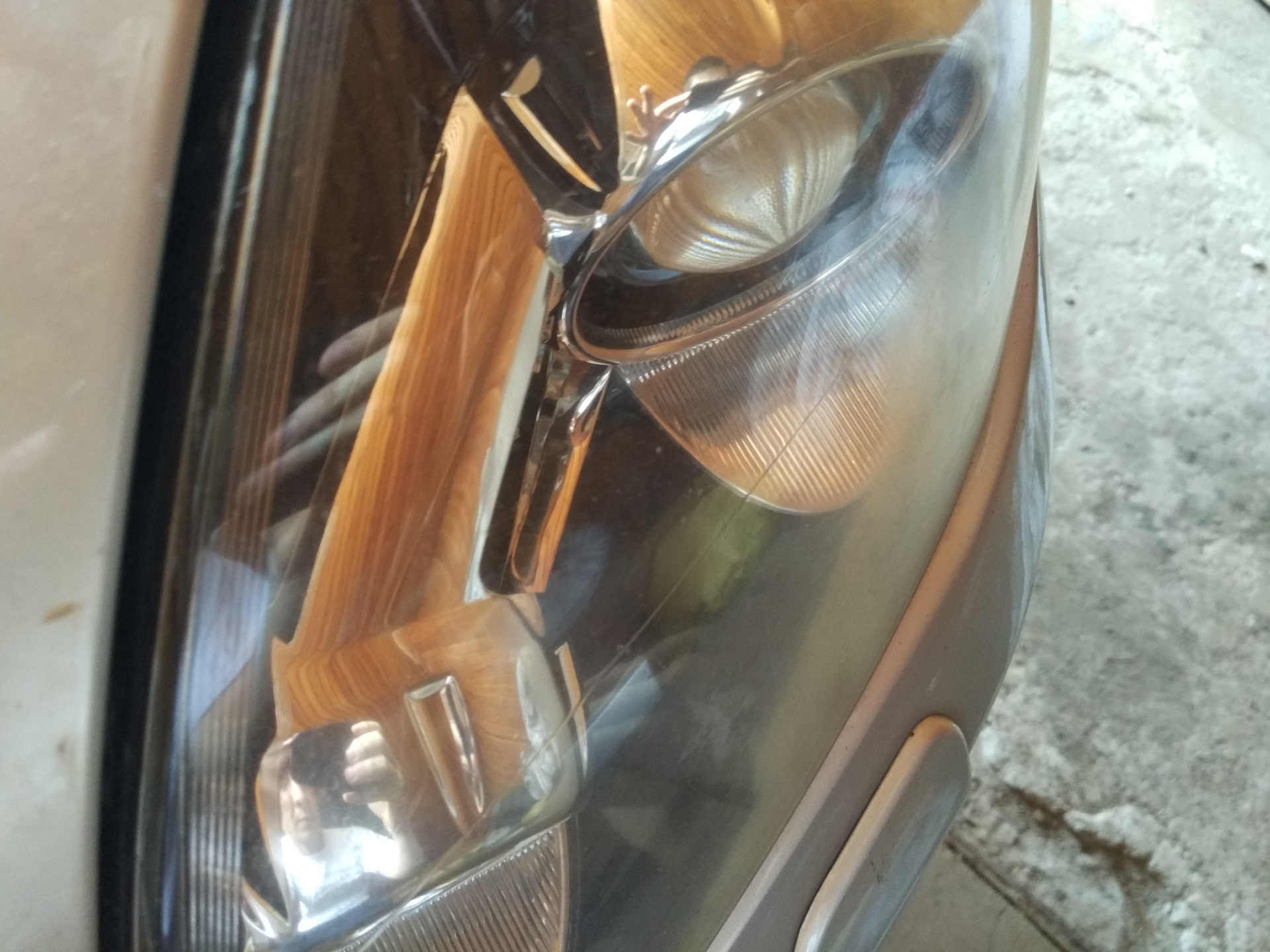

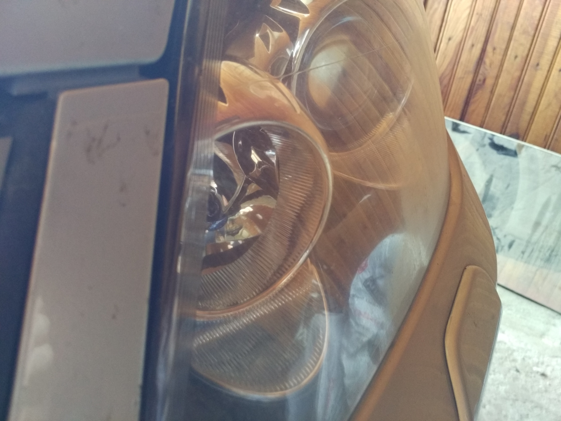

Шлифуем шкуркой 1000 от глубоких царапин, шлифуем с водой. Далее переходим на 2000. Далее все вытираем, вымываем…наносим полировочную пасту и полируем войлочным материалом.
П.С, Далее в планах облеить фары прозрачной бронепленкой.

Я с 400 начинал до 3000 и полироль, броню не использовал, 2 год полёт нормальный
Тоже полировали, и клеили броне пленкой так похабно поклеили, видно пузырёчки и клей, поехал забрал деньги за бронировку, на такую фару очень тяжело наклеить пленку без косяков. А еще со временем пятно темное появилось в районе дальнего света! Будет интересно, как ты сделаешь…
