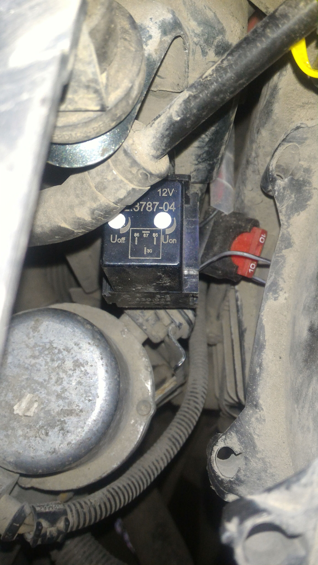

В продолжении темы о ДХО, сегодня до пилил их по варианту от salexey2010, внедрил в цепь включения, реле контроля напряжения 362.3787-04, чтоб они не включались сразу после того, как включится зажигание! Изначально мой вариант включения ДХО, меня полностью устраивал, но все же вариант Алексея мне очень приглянулся!
Для этого было куплено реле контроля напряжения 362.3787-04. Выглядит оно вот так
Принцип работы реле, взято из описания
Предназначено для автоматического включения/выключения различных устройств в зависимости от напряжения бортовой сети автомобиля.
Реле имеет возможность ручной регулировки напряжений включения/выключения. Регулировка осуществляется с помощью встроенных подстроечных многооборотных резисторов через отверстия в корпусе. Визуальная диагностика неправильной настройки реле обеспечивается за счет применения в конструкции изделия встроенного светодиода и прозрачного корпуса. Реле применяется на автомобилях любой марки с напряжением бортовой сети 12В.

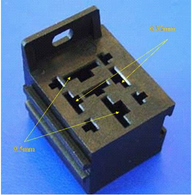

Для нормального подключения я использовал вот такую фишку

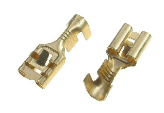

3 клеммы типа мама

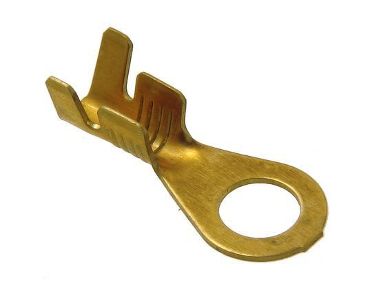

Одну кольцевую клемму

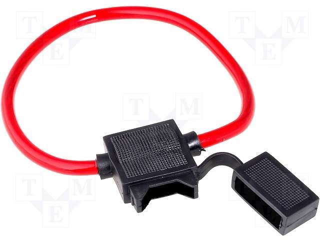

Держатель предохранителя
И кусок провода, чтоб подключить массу на реле
Процесс доработки занял примерно 30 мин., под капотом все выглядит вот так
Настройка реле очень простая:
1. заводи авто
2. крутим болт Uon против часовой стрелки, до тех пор пока не включатся ДХО, таким образом мы настраиваем напряжение при котором включатся ДХО, я не мерил, но думаю это диапозон от 13 — 13.5 вольт
3. глушим машину
4. включаем зажигание
5. если ДХО включены, то крутим по часовой стрелки болт Uoff, таким образом мы настраиваем напряжение, при котором отключатся ДХО, у меня я думаю это порядка 12- 12.6 вольт
Как итог, после всех регулировок, ДХО включаются только после запуска мотора и при напряжении от 13 — 13.5 вольт, примерно через 9 секунд, а не сразу после включения зажигания!

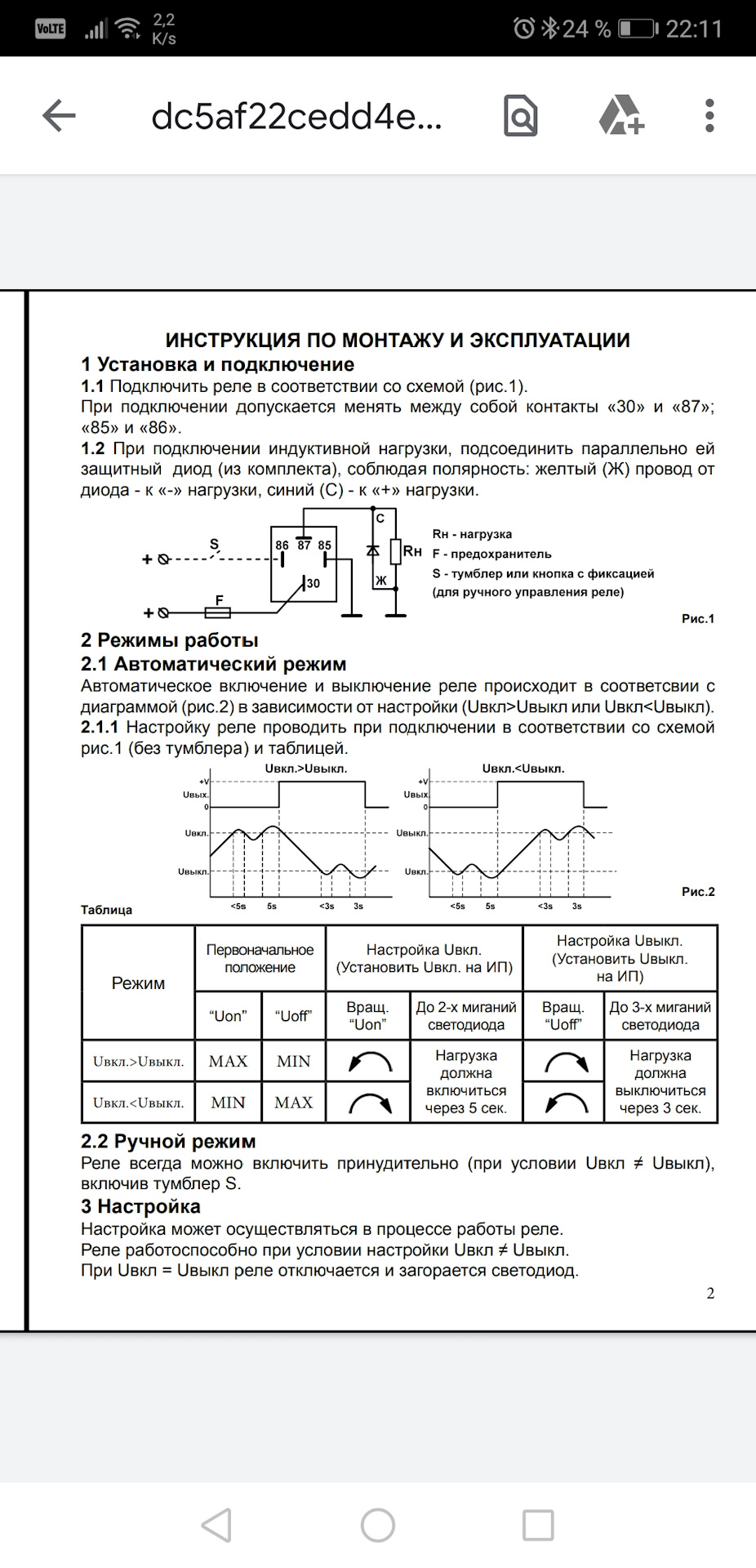

Вечер добрый Эльдар.Для особо бестолковых(это я про себя))) ), как подключить это реле.Целый день и ничего.Плюс понятно на 30.Минус на 85.Нагрузку на 87.Крутил и так и сяк-ни нагрузки не загорается ни диод.Дополнительный диод подсоединяли?В каком положении загорается светодиод?Спасибо.
Привет, крайний раз я его настраивал после ремонта генератор, и пользовался вот этой инструкцией, фото ниже, там есть таблица, вот я пользовался ей, диод мигает в самом реле
крути крутилку включения, пока диод не моргнет два раза, после этого через 5 сек включится лампа или нагрузка
Потом настрой напряжение выкл, реле должно мигнуть 3 раза, и через 5 сёк погаснет нагрузка
Если диод горит в реле, то у тебя напряжение включения равно напряжению выключения
Можешь сделать так, чтоб диод включился, а дальше уже понизить или повысить напругу вкл, и аналогично для выключения, крути крутилку не спеша

Постараюсь иначе объяснить. Мое реле работает так. Представим, что цепь потребителя запитана от прикуривателя. Подаешь на него (реле) питание провернув ключ в замке в положение, когда на прикуривателе появляется напруга. Оно сразу передает его потребителю в течение 10сек. И уже после этого, видимо померяв напругу на входе, одумывается и вырубает, т.к. мотор же еще не заведен, выше 13,3В нетуть )
Из-за этого бага регистратор только включившись от проделок реле вынужден выключатся, так как спустя 10 сек ему вырубили питание и тут же опять включатся после пуска двигателя 🤪
Теперь понял, такого на своем реле не наблюдал, у меня таких две штуки, одно в авто, второе поставил на самодельную нагрузку, для разрядки АКБ, все работает корректно, включает и выключает без глюков
