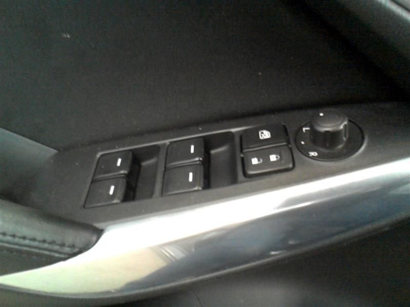

Еще одного не понял, в мануале написано, что можно задействовать функцию автоматической блокировки замков дверей при пуске или начале движения авто. Активация производится кнопкой центрального замка на водительской двери! Но такой кнопки нет))) Еще есть функция в MSD Connect, ставишь галку "Автоматическая блокировка дверей", но двери так и не блокируются. Получается снова "Опция не для РФ"?
так точно. Читай мой пост про автоблокировку
Прочёл! Так когда расскажешь как включить?)))
Нужна кньпкаот американки
А разьем с проводами уже на месте? Тупо меняешь кнопку и все?
Не, если тупо менять- не заработает
Ну так в чем мулька то?)) или секрет семи печатей?))
Нужно пробывать, нужен блок, нужно программировать
Ооо, это не для меня)))

вопрос шкурный, вы писали про активацию автозакрытия дверей? как это сделать удаленно? например на аутах или лансерах это можно было сделать — сливаешь кодинг у дилера на флешку, отправляешь Ежику-Пыху по электронной почте, засылаешь деньгу, он делает, затем обратная последовательность. С маздой такое возможно?
Автозапирание пока нормально не работает. Необходима физическая замена блока центрального замка
я правильно понял, заменить нужно на вот этот блок?
Так точно
sashokkkkkkk
если на фото американский блок, то он же не встанет — там распиноска другая. На СХ клабе уже ковыряли, один себе с ебея заказал американский блок — не подключить физически.
именно американский), ну пины то и перекинуть можно))
если на сх клабе правильно разобрались, то не получится — они электрически не совместимы. Я долго копался там, но к сожалению мазда не мицубиси – между моделями и разными рынками сквозной совместимости нет, как оказалось.
На лансере автозакрытие дверей ставится галочкой в конфиге и ничего менять не нужно, работает и так. Я нашел на разборе блок стеклоподъемников с кнопкой ЦЗ и поставил, надо было еще три провода проложить. Просто дико раздражает когда открываешь водительскую дверь и все двери открываются автоматом.
