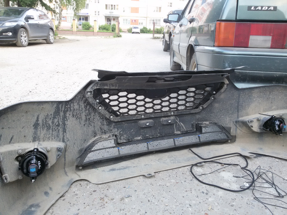

Так как сегодня взялся за снятие переднего бампера, то решил уж поставить противотуманки.
Было куплены противотуманки от Гранты производства ОСВАР — 2440 руб за комплект.
Разъемы для лапочек — 120 руб.
Снял бампер.
Снял заглушку противотуманки, выкрутив 3 саморезал. В заглушке ножом вырезал отверстие. Правда не очень аккуратно, но с высоты человеческого роста незаметно. Закрутил ее обратно. Прикрутил туманки. В подкапотное пространство вывел провода.Стало уже поздно. Подключение будет в следующей записи, т.к. еще не придумал как это реализовать красивее.

Дружище! Подскажи плиз, как правильно снять бампер. Не могу понять как по боками он достётся, пробовал вертеть в разные стороны, отходит только немного в бок от крыла (там где шурупы откручиваются) — будто что то его там держит под фарой?
1. Ключом на 8 отворачиваещь болты сверху.
2. Отрверткой Т20 откручиваются винты от подкрылка. Колесо лучше вывернуть для удобства.
3. Снимаешь номер и под ним тоще парочка болтов
4. Ну и снизу откручиваешь болты. У меня снизу два болта были закрыты защитой картера. Так что сначала открутил защиту картера.
Ну и тянул на себя.
А так то все в камасутре все описано. Скачай. Ссылки уже выклавывали
Уже справился! Спасибо!

ЗАачем накладки покупать. Проще и дешевле у родных вырезать отверстия. Режется ножом, потом можно напильником довести.
