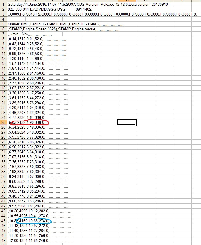

Но это все теория. Порывшись в VCDS нашел непосредственно крутящий момент двигателя. В коробке, 10 группа. 9 группа — обороты. Снял лог на 3-й передаче
В интернете есть калькулятор: Соотношение между мощностью и моментом силы. Приходилось поочереди всавлять значения. Красным на скриншоте отмечен максимальный момент — 338 Нм, при заводских 350. Синим — мощность 162,29 л.с. при заявленной 170 л.с. График по форме, в принципе, совпадает с заводским, только чуть меньше.
В итоге, за 9 лет куда-то убежало почти 8 лошадей и 12 ньютонов момента. Возраст, однако, а может сажевый мешает. Вася показывает 82 грамма сажи в нем.

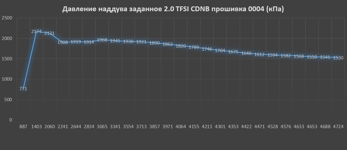

И график заданного давления наддува из логов.

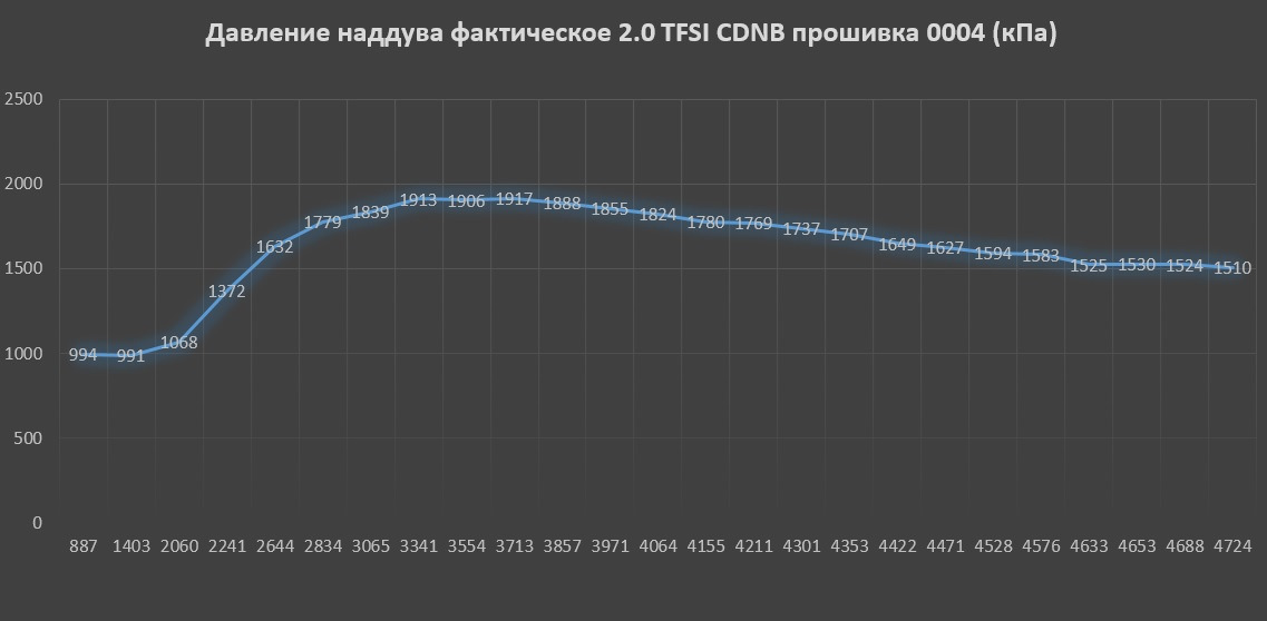

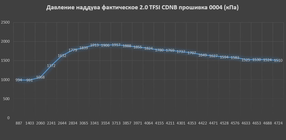

Ну и график замера фактического давления наддува из логов.

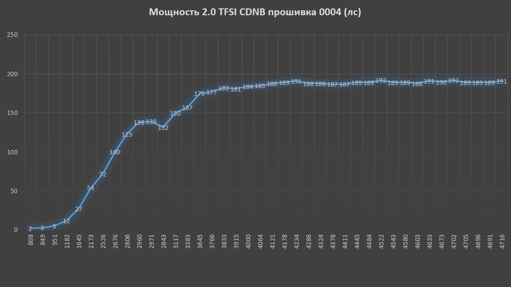

И мощность тоже вывел из Exel на график.

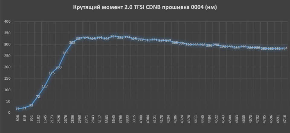

Тоже померил в VCDS крутящий момент, обороты и мощность по формулам. Выгрузил там же в Exel. Красота.
Померил тоже получилось самое большое по графикам 241 л.с и момент уже не помню какой больше 450 вроде.
