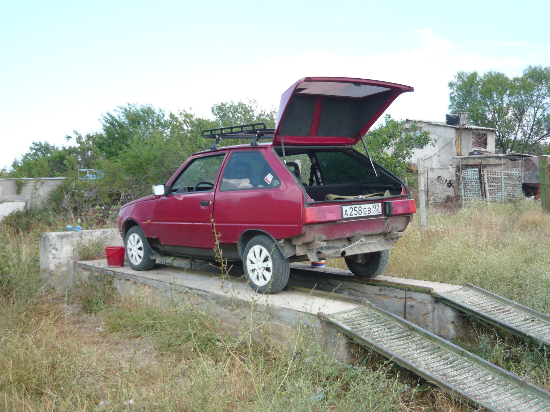

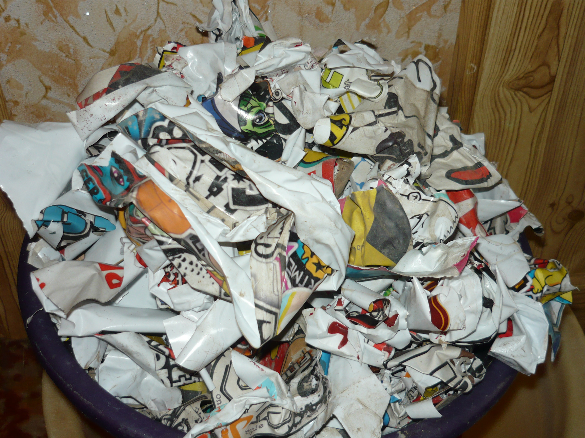

После работы открутил весь обвес, остался доволен что за год с лишним под пластиком ничего не сгнило. Занес все домой и принялся долго и муторно отрывать все наклейки. Геморрой еще тот, клей традиционно остался на самом обвесе, поэтому еще пришлось долго спиртом и уайт-спиритом удалять эти сопли. В это время приехал Rozzmarin принять активное участие во всем этот безобразии.
На следующий день загнал машину на эстакаду, помыл все места, прикрытые обвесом, замазал все битумно-каучуковой мастикой. Банка осталась еще с установки подкрылок, не пропадать же добру.

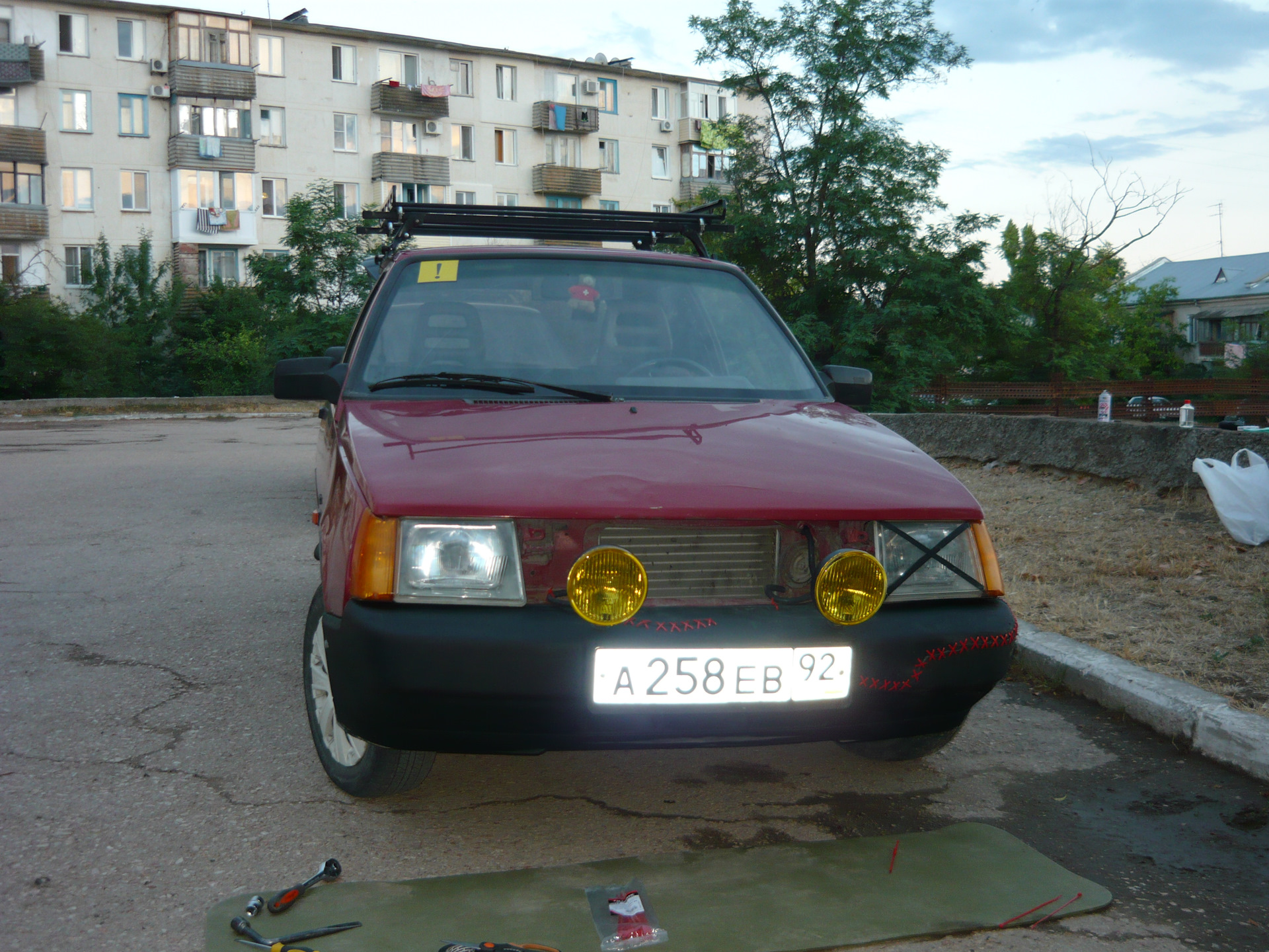

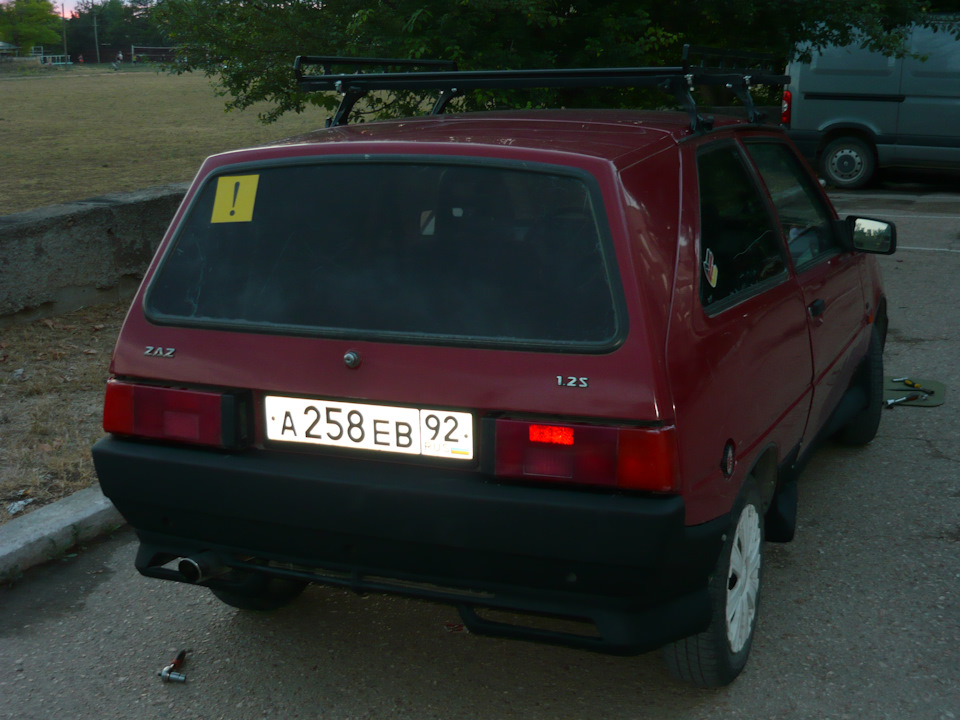

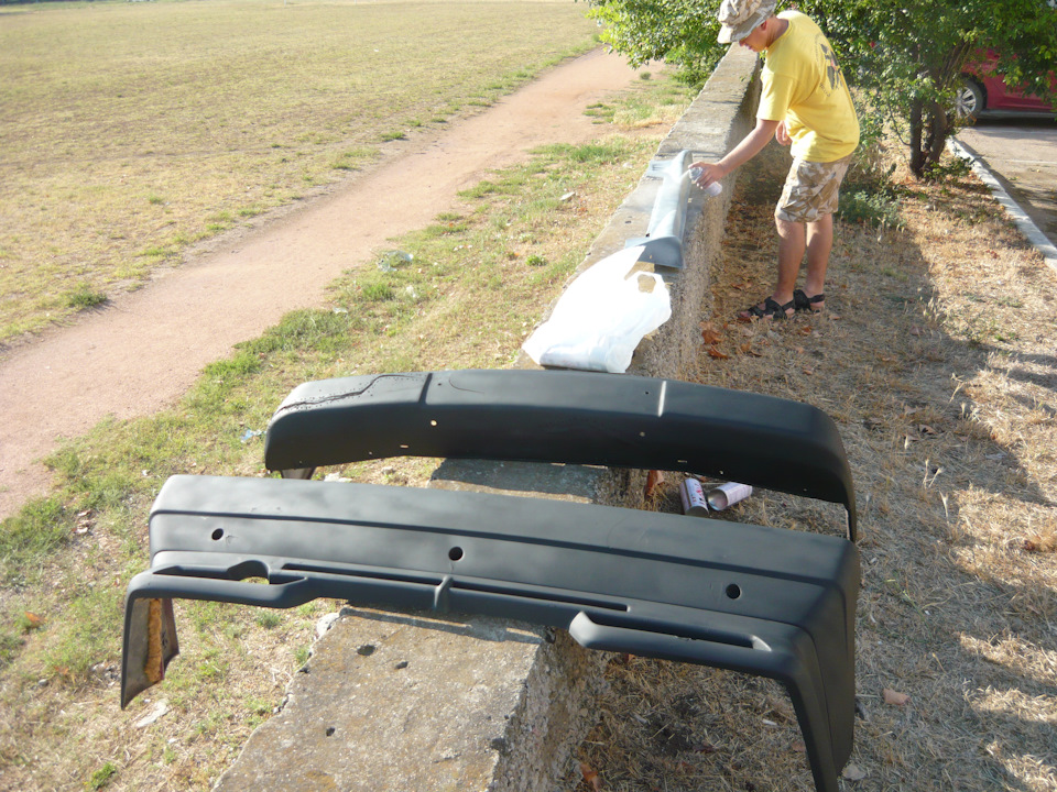

Вернулись домой, сгоняли на море открыть купальный сезон (в ливень, ага, дэбылы, блин). Правда вскоре вылезло солнце и снова зажарило. После во дворе устроили филиал покрасочного цеха. Выбор цвета пал на черный матовый. Хорошо выглядит, но чую вся грязь на нем будет как на ладоне. Пофиг, Крыса же.

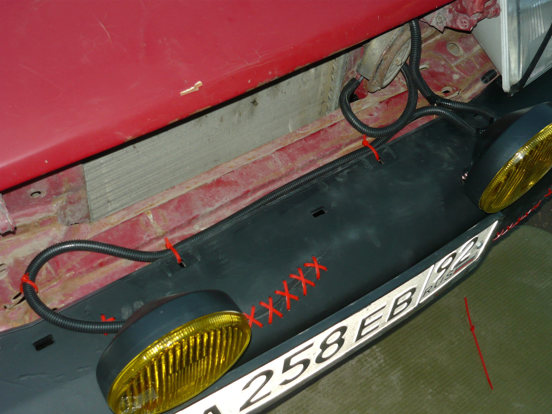

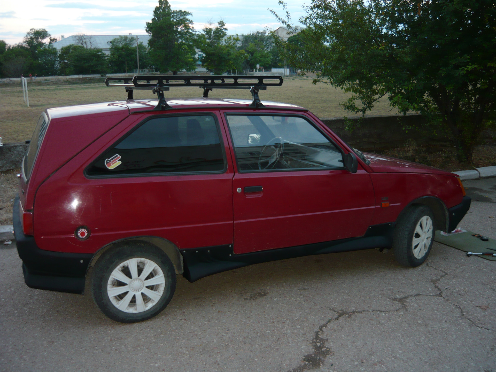

Перезашили бампер стяжками, в этот раз красными. Хорошо они смотрятся на черном. Готичненько так))))) Провода к ПТФ и сигналу одели в гофру. Вообще круть! Терминатор получился)))))
В общем и целом, результатом всей проделанной работы очень доволен. Визульно машина стала смотреться чуть выше, прямо кроссовер. Черный матовый обвес по кругу еще больше добавляет сходства с кроссоверами.
Немного мрачно вышло, но через пару дней забомблю стикерами покоцанные места, будет веселее.

А че в падлу бампер запаять
Не впадлу, но хотел именно зашитый бампер
