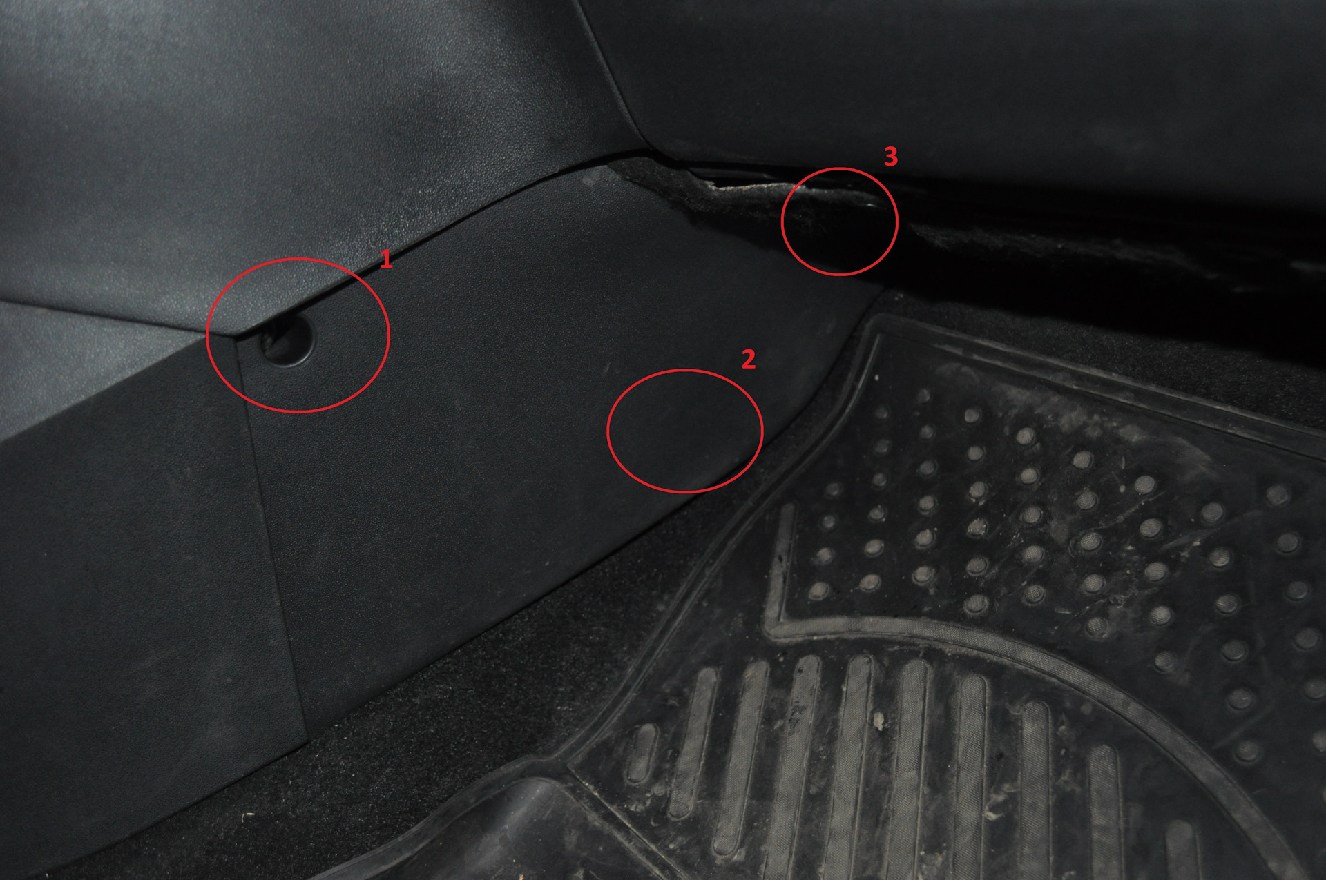

2) Со стороны пассажира находим панель под бардачком со стороны центральной консоли как на фото ниже. Откручиваем звездочкой на T10 болт обведенный красным овалом под цифрой 1, и отдергиваем 2 клипсы, которые находятся с обратной стороны в районе овалов 2 и 3 (см. фото ниже)

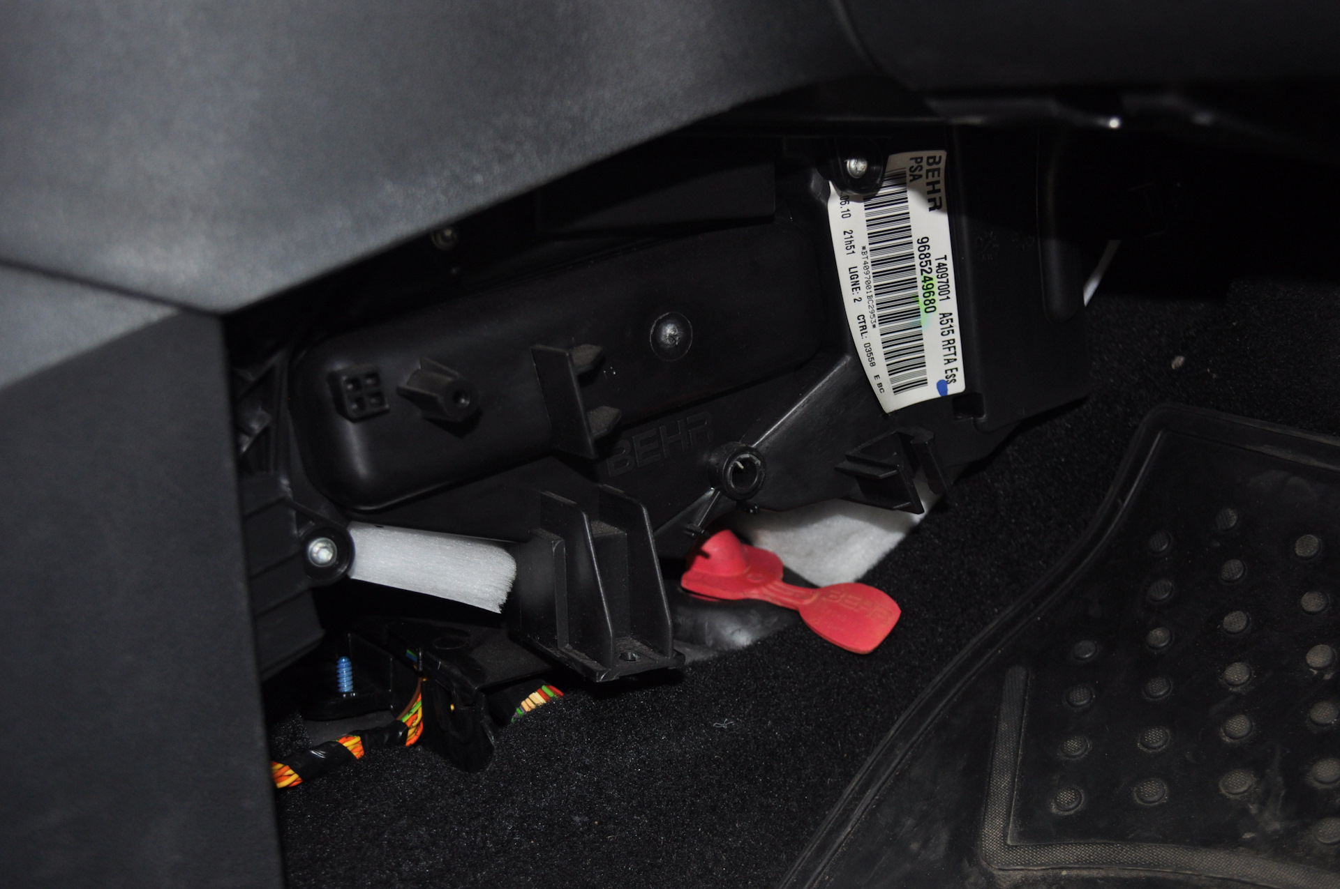

3) Видим красный, резиновый шланг с язычком (см. фото ниже) — это дренаж для слива конденсата. Тянем за язычек и вынимаем шланг со стороны слива, потом нащупываем конец шланга со стороны испарителя и тоже снимаем (зачем станет ясно из пунктов 4 и 5. Если вкратце — вкратце иначе не подлезть к испарителю)

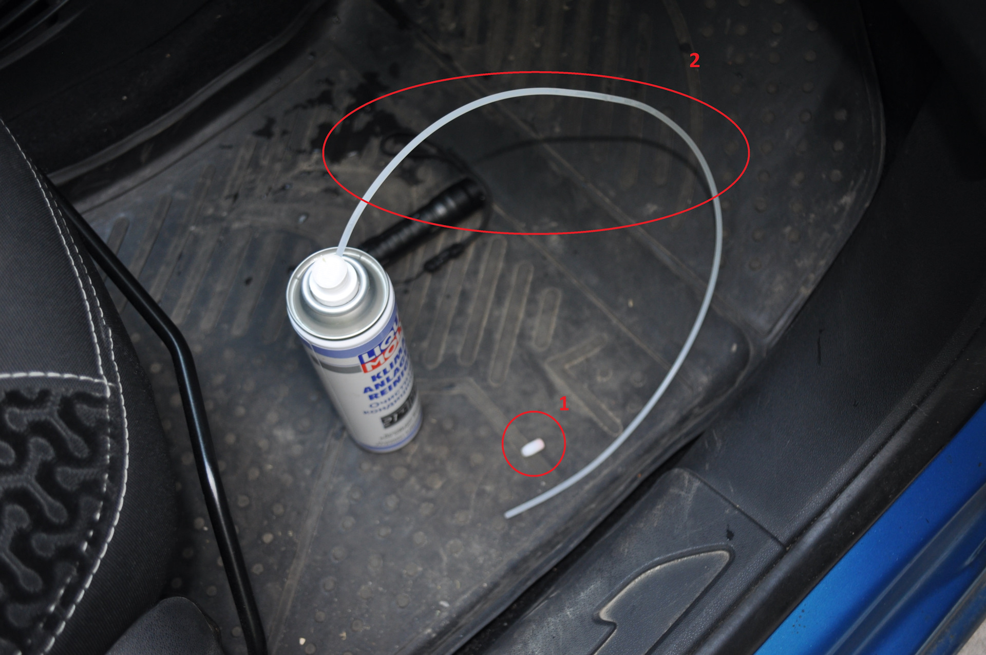

4) Подготавливаем балон с очистителем: снимаем крышку, одеваем головку с разбрызгивателем и СНИМАЕМ головку 1 со шланга 2 (см. фото ниже) т.к. в трубке есть ступенька и с головкой трубка не пролезает к испарителю
5) Одеваем красный шланг слива конденсата на шланг ликви моли, Просовываем конструкцию к испарителю примерно на 2/3 шланга (если войдет только на 3-4см — значит вы уперлись в ступеньку и нужно подергать шланг) одеваем внутренний конец красного шланга на слив конденсата и начинаем разбрызгивать окуратно держа второй конец красного шланга над тренажем т.к. рано или позно из него польется вся эта гадость…

у меня citroen c3 первого поколения не получается по-простому под ковер подлезть (где может быть эта трубка запрятана). Вопрос в том, возможно ли просунуть трубку очистителя из-под днища? Прямо через дренаж, если заехать на яму?
Почти наверняка просунуть можно, но тут проблема в том что, даже если Вы пройдете соединитель (тот что у меня красный, с язычком), то снизу, все-равно, не преодолеть ступеньку (если конечно она у вас есть… Но на мазда3 и С3 А51 — ступеньки есть…
