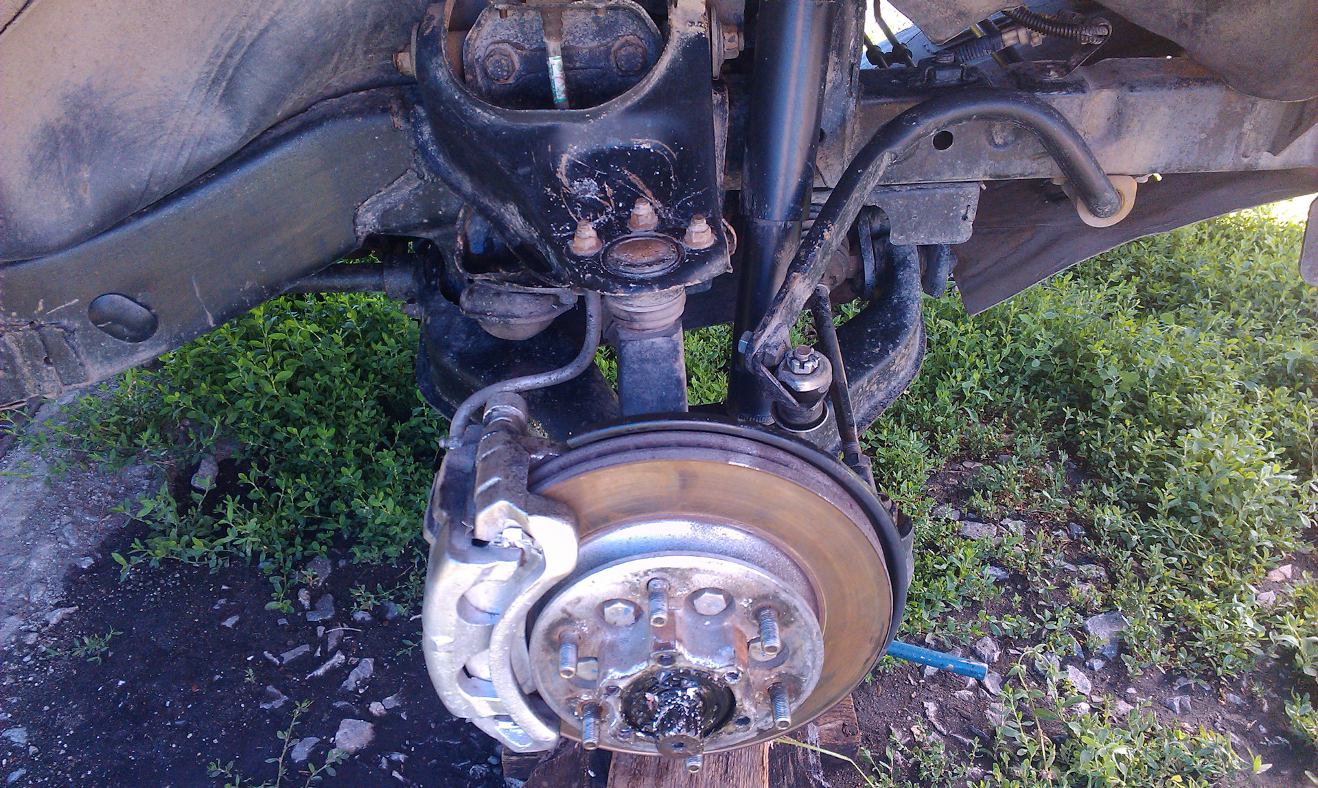

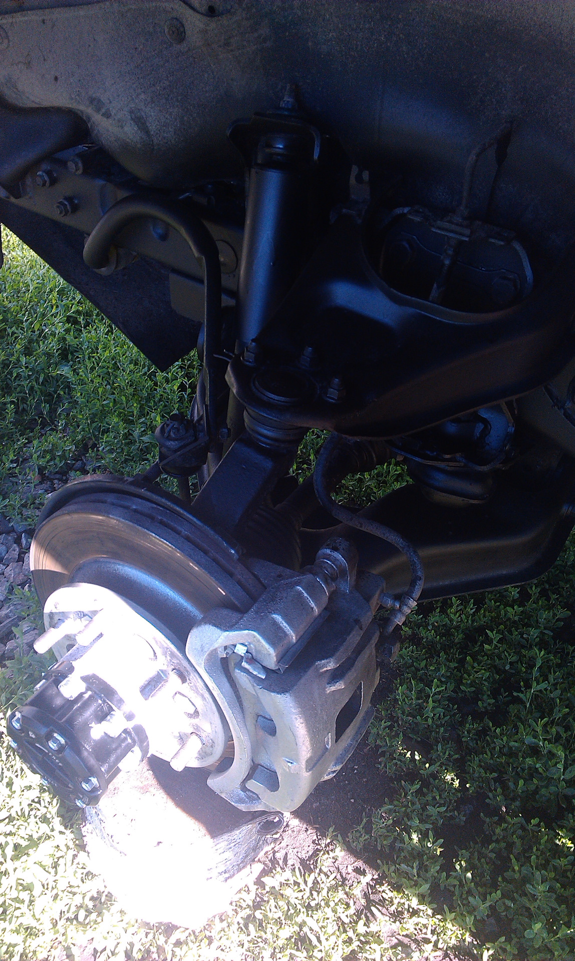

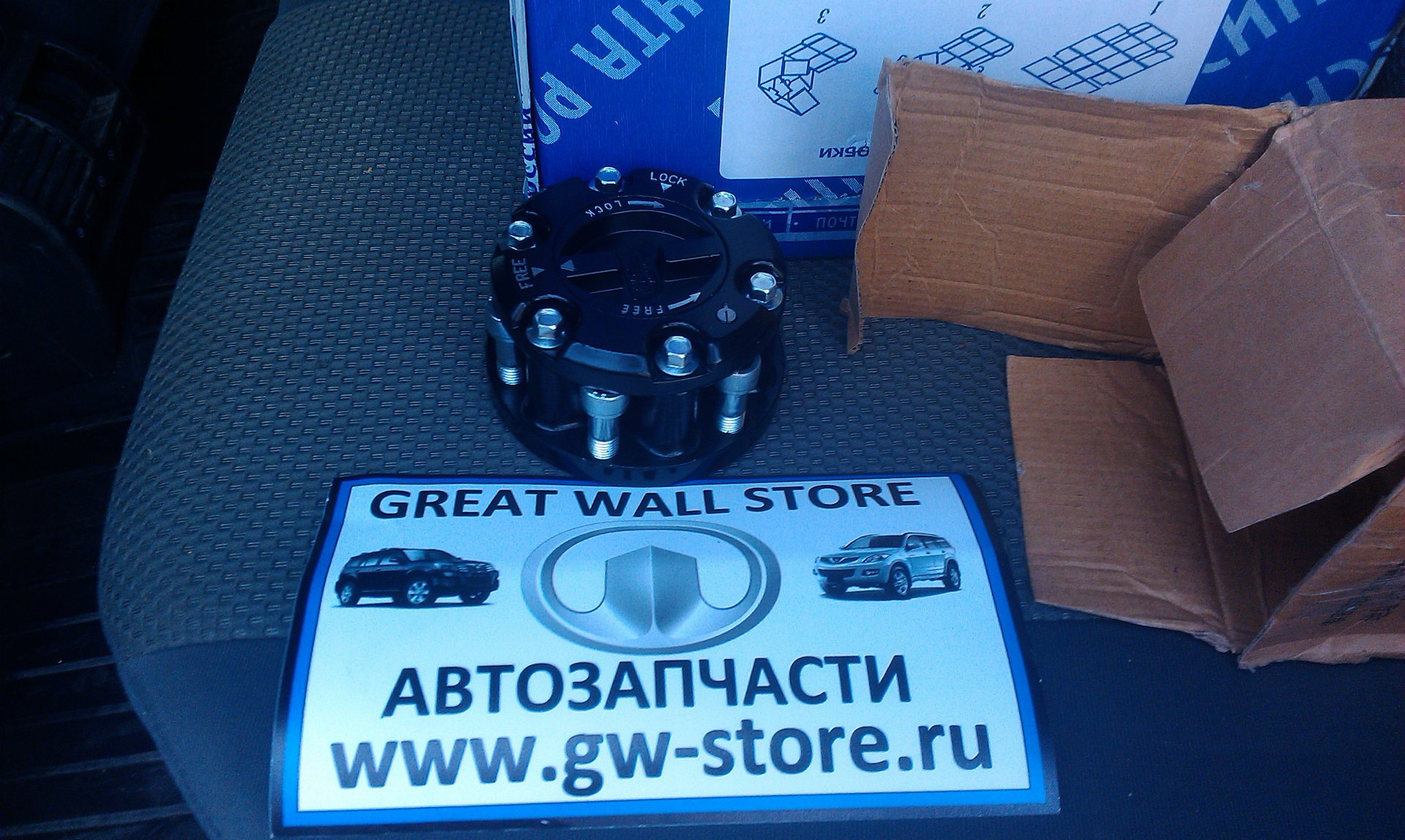

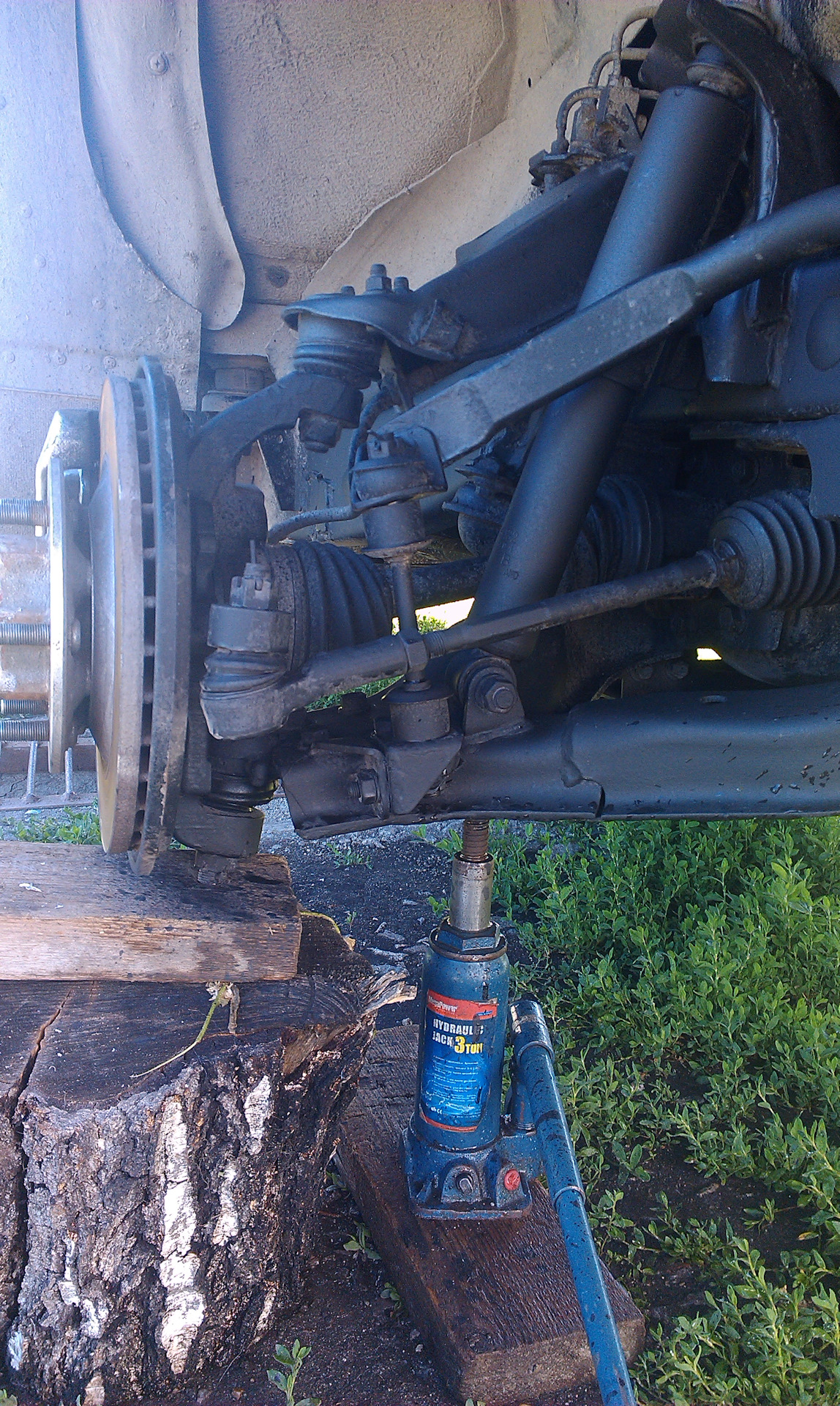

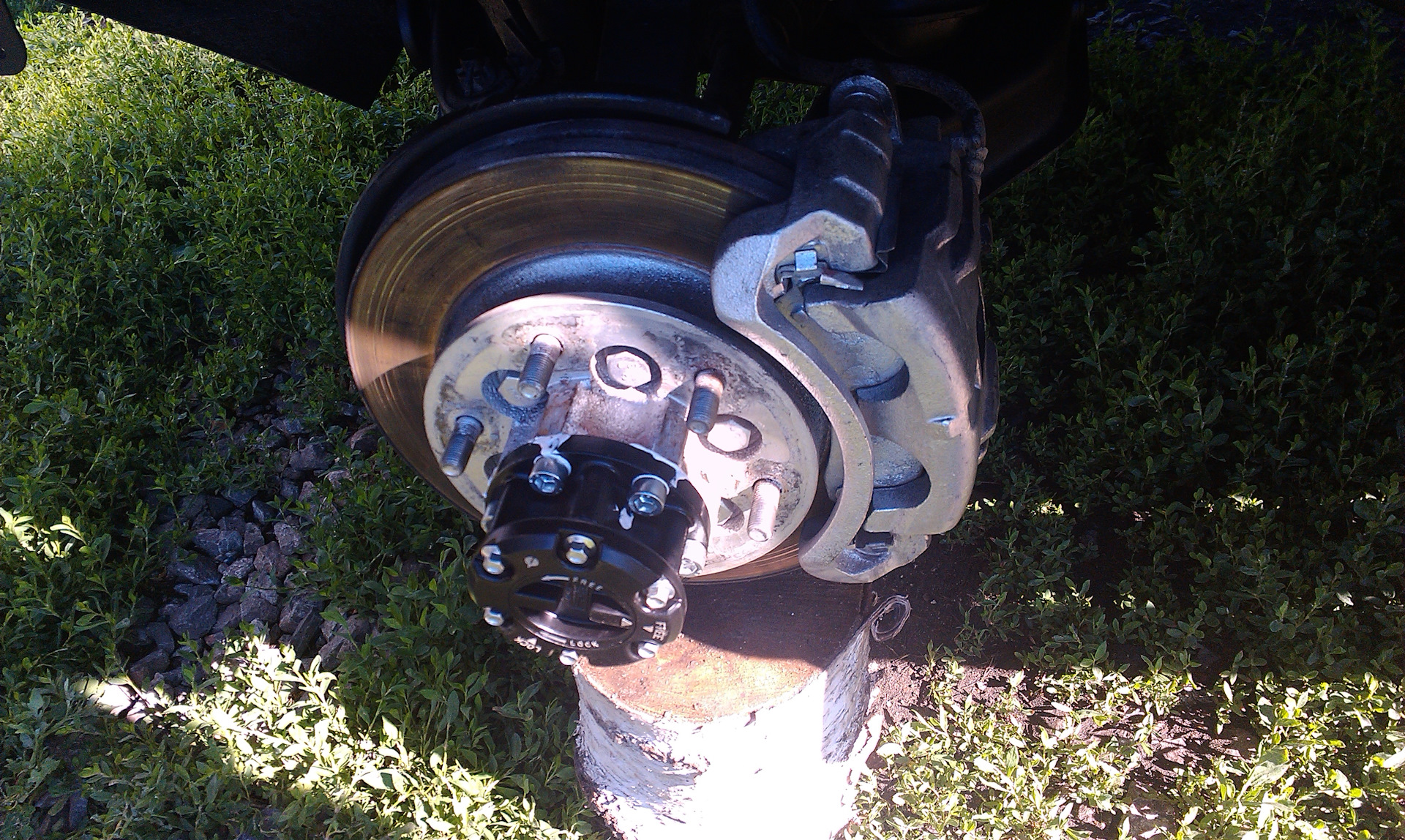

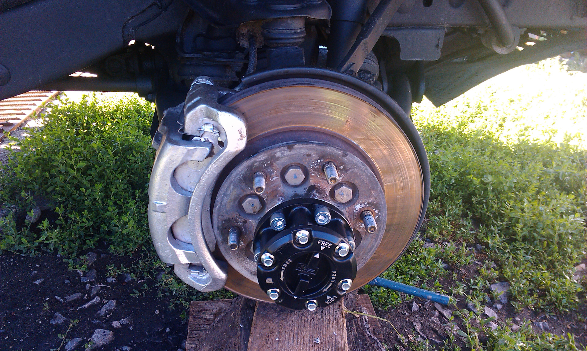

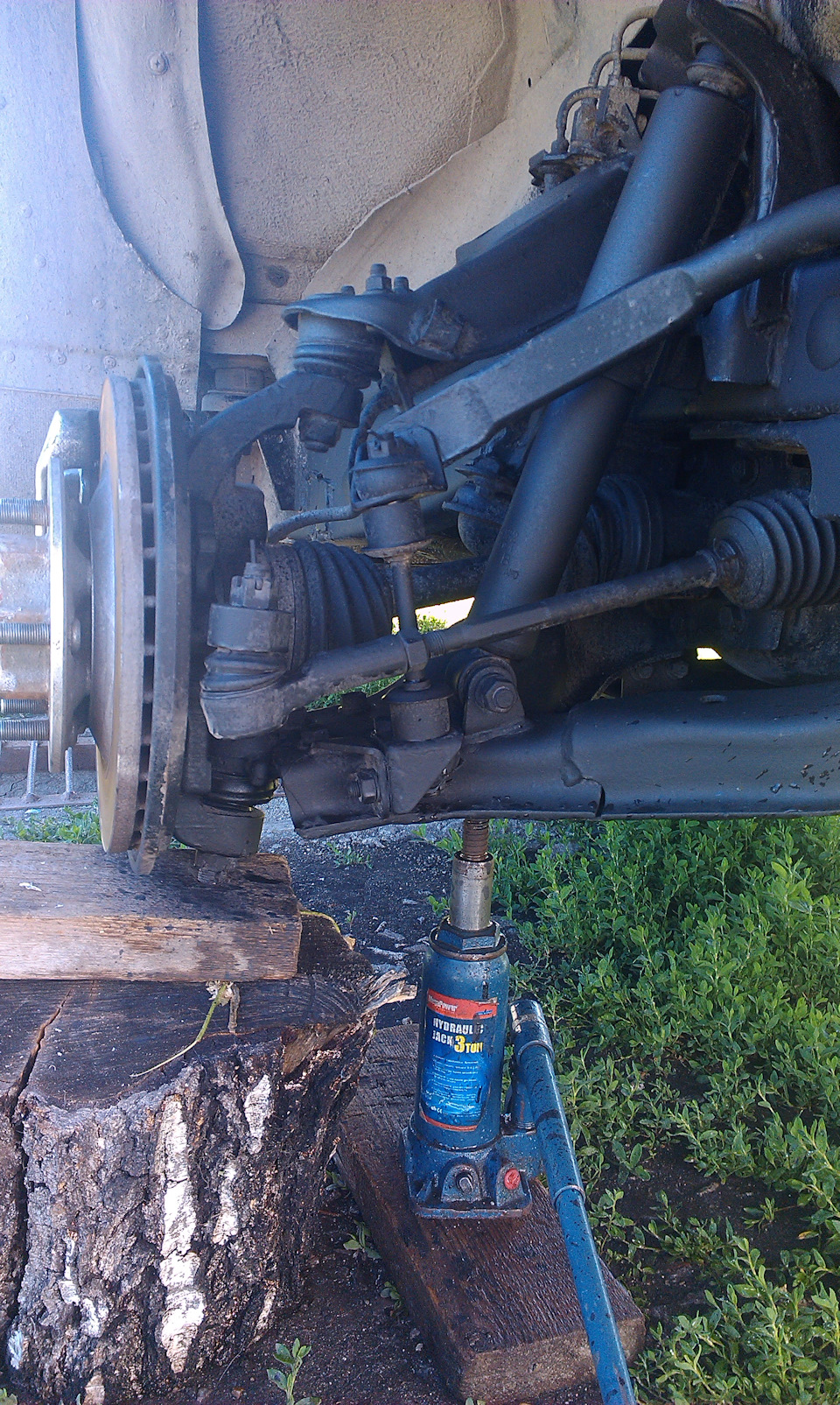

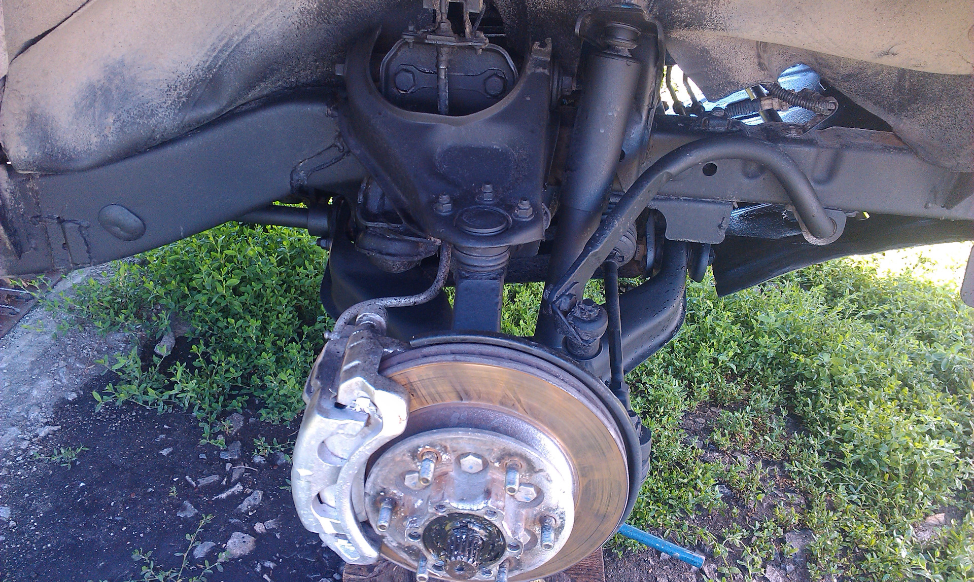

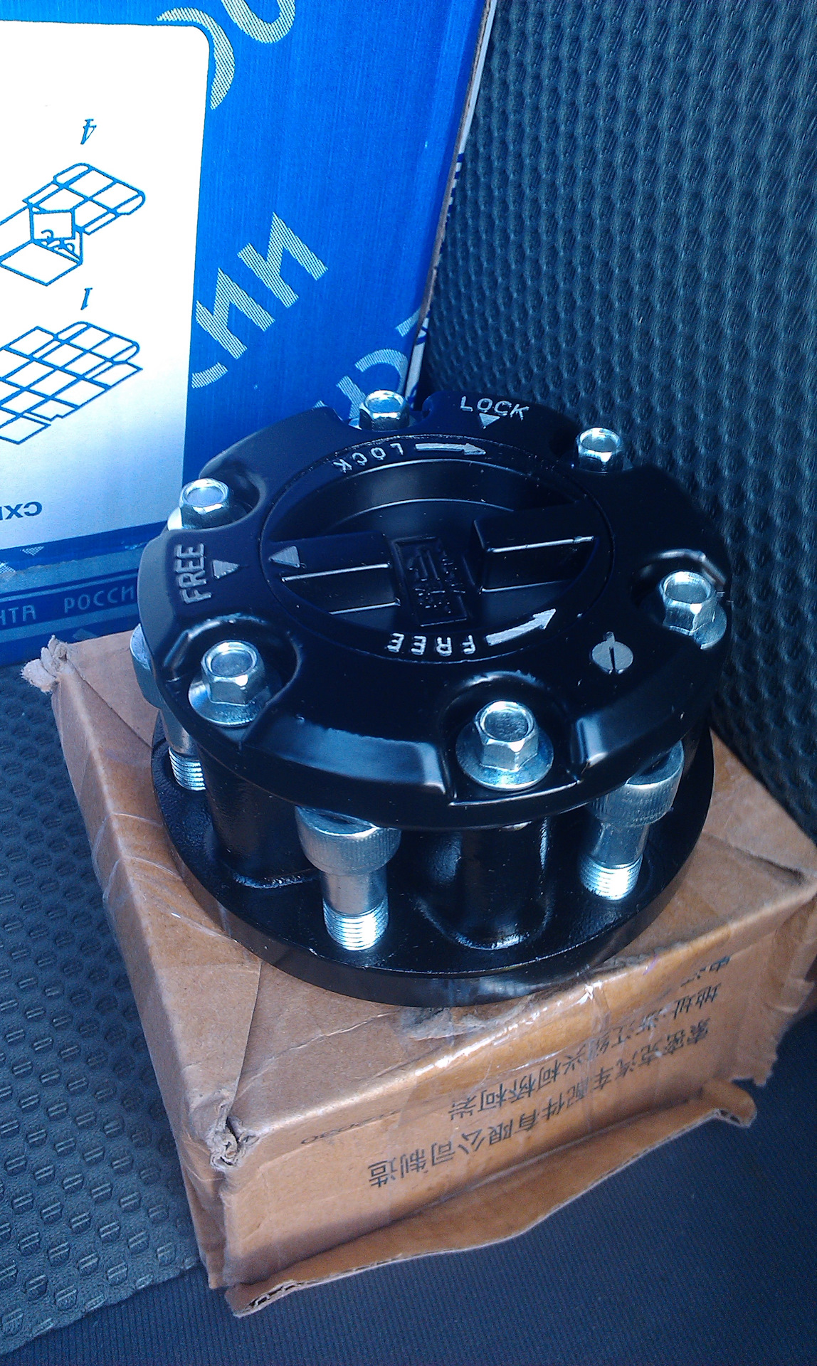

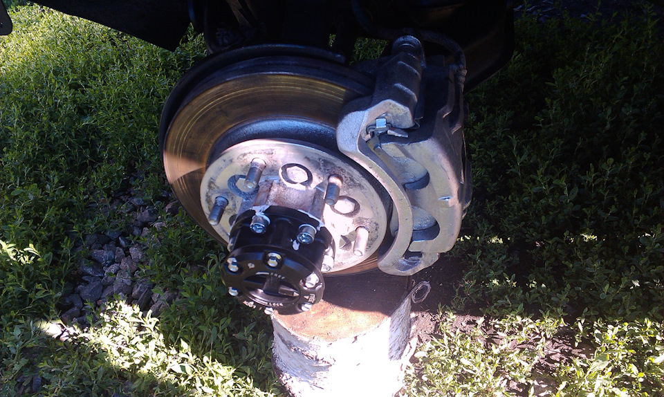

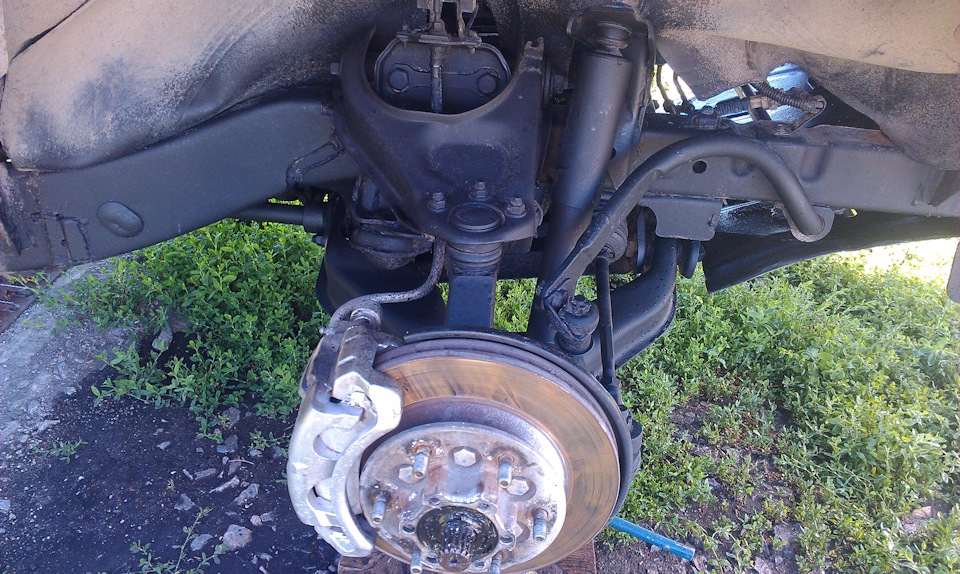

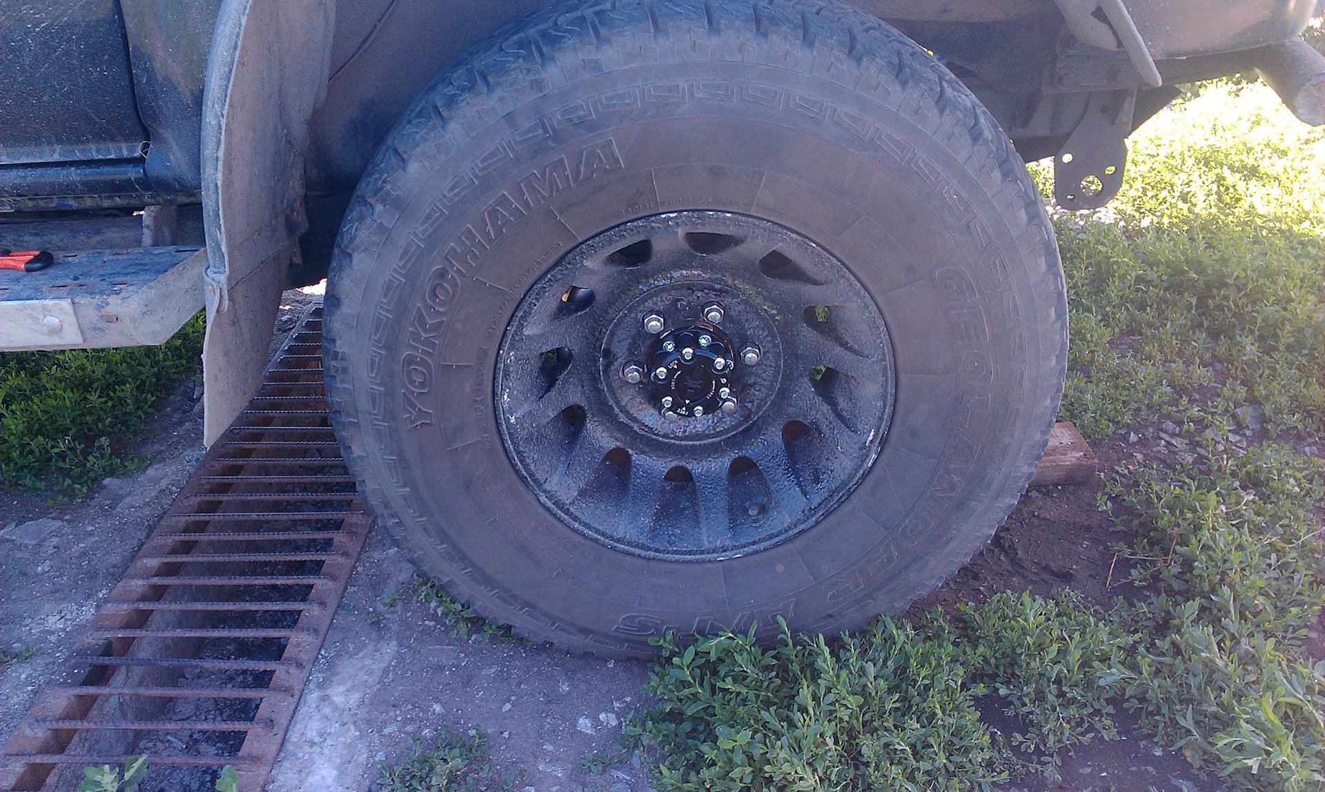

Доброго времени суток комрады!
Хабы были заказаны у Daysen доставлены почтой и после установлены все работает.
Описывать особо нечего посты установки данного девайса можно найти на драйве, могу только добавить из своих наблюдений сроком в 2 дня или 300км в смешанном режиме, накат увеличился с места идет легче, двс работает и тянет увереннее как в городе так и на трассе, что положительно должно сказаться на расходе топлива, кто-то писал о необходимости замены болтов ф6мм на крышках хаба поддерживаю.
Ну и в завершение огромное человеческое спасибо Роману, для тех кто в раздумьях обратиться или нет обращайтесь и не парьтесь.
Фото качества с фотопеченьки прилагается, извиняюсь за качество.

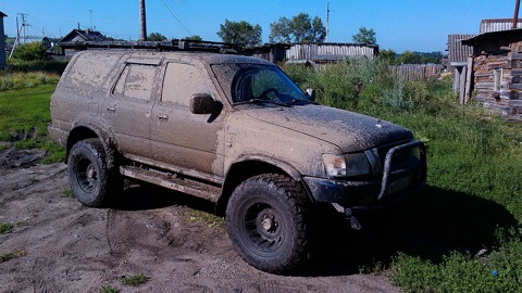

Мои поздравления! Диски раптором покрыты?
Спасибо вадим, да раптором)
Прикольно смотрятся! Надо бы штамповку взять и тоже покрыть! Давно их в раптаре катаешь видимо вижу сколы, ну благо их подкрасить недолго!
Как бы не соврать, прошлый год теплый сезон полностью и практически все выходные на пересеченке и в говнах и по сегодняшний день в этом сезоне зимой резина зимняя и диски другие.

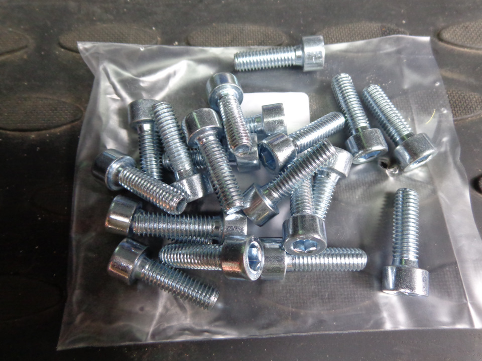

Кстати, все говорят про болты! Что за болты, пальцем ткни на фото или обведи кружочком!)))
И какие надо вместо них!
Спасибо Игорь)
На данной фото верхняя крышка с поворотным механизмом вкл/выкл )) на 6 болтах ф6мм под ключ на 8 можно поменять качество не очень, ты их все равно откручивать будешь что-бы хаб поставить там все и поймешь когда тянуть начнешь, а на какие менять сам смотри ну или то что найдешь, длину тоже померить нужно возможно можно подлиннее поставить, я пока родные оставил, где то в гараже ф6мм каленые черные под торекс были не смог найти как найду поставлю.
Понял, Илья, спасибо! Поехал искать сразу!)))
Илья, болты больше и длиннее поставить нельзя! Только 6х16!
Перепробовал кучу вариантов, остановился на этом — допуск прочности 8.8!
Спасибо Игорь значит мои ненайденные не подойдут они длиннее.
Значит они правильно спрятались, чтобы ты их не нашел!)))
Точно, значит еще пригодятся.)
orelwolf70
ну да… вы хоть пробовали ? У меня в БЖ есть тема про болты. могу сфоткать какие сейчас стоят.
Конечно! Если бы не попробовал, то не писал бы так категорически утвердительно!
Да и вообще, у нас так не принято — делиться непроверенной информацией!
штатные болтики цепляются за резьбу еле еле. Я вкрутил гораздо большей длины. Болты м6х25 оказались чутка длинноваты. Вкрутил попавшиеся под руку "Болт М6*20 поручня двери 2101".
Так что что-то из разряда м6х20 или чуть больше туда в самый раз.
Видимо у нас разные хабы или отверстия в них!
Штангелем мерил специально — 17 мм.
вы мерили откуда ? если отверстие 17, да плюс толщина крышки…
но штатные заходящие по резьбу на 4мм это не айс.
Так что меряйте ещё раз.
Специально для Вас купил 6х20 (по маркировке в строительном магазине) — не подходят, велики, не заходят мм на 3! Так что вариант один — 6х16!
Ну может от партии к партии по разному резьбу нарезают, НО!
у меня был вот такой выбор болтиков
1 Болт М6*20 поручня двери 2101
2 Болт М6*25
второй вариант чутка не умещался, а вот первый влез как родной. Единственно хреново, что он под отвёртку, но тут уж что под рукой было…
Да, ладно, чего мы спорим-то! У каждого все подошло так как надо и это самое главное! А на 16 ли, на 20 — все равно!
Просто попробовал побольше поставить (как советовали), а не получилось!
главное опыт свой народу передать. взять таких и таких не накладно. возьмут разных и попробуют.
суть в том, что штатные надо выкинуть нахрен оттедова.

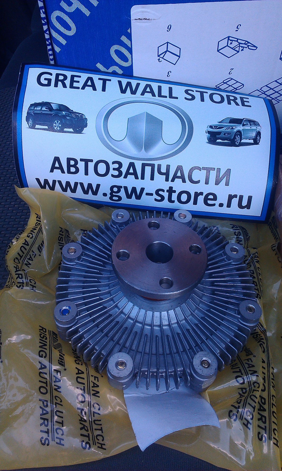

Сатойка стаба чоткая)), правдая стабб вообще отключил.

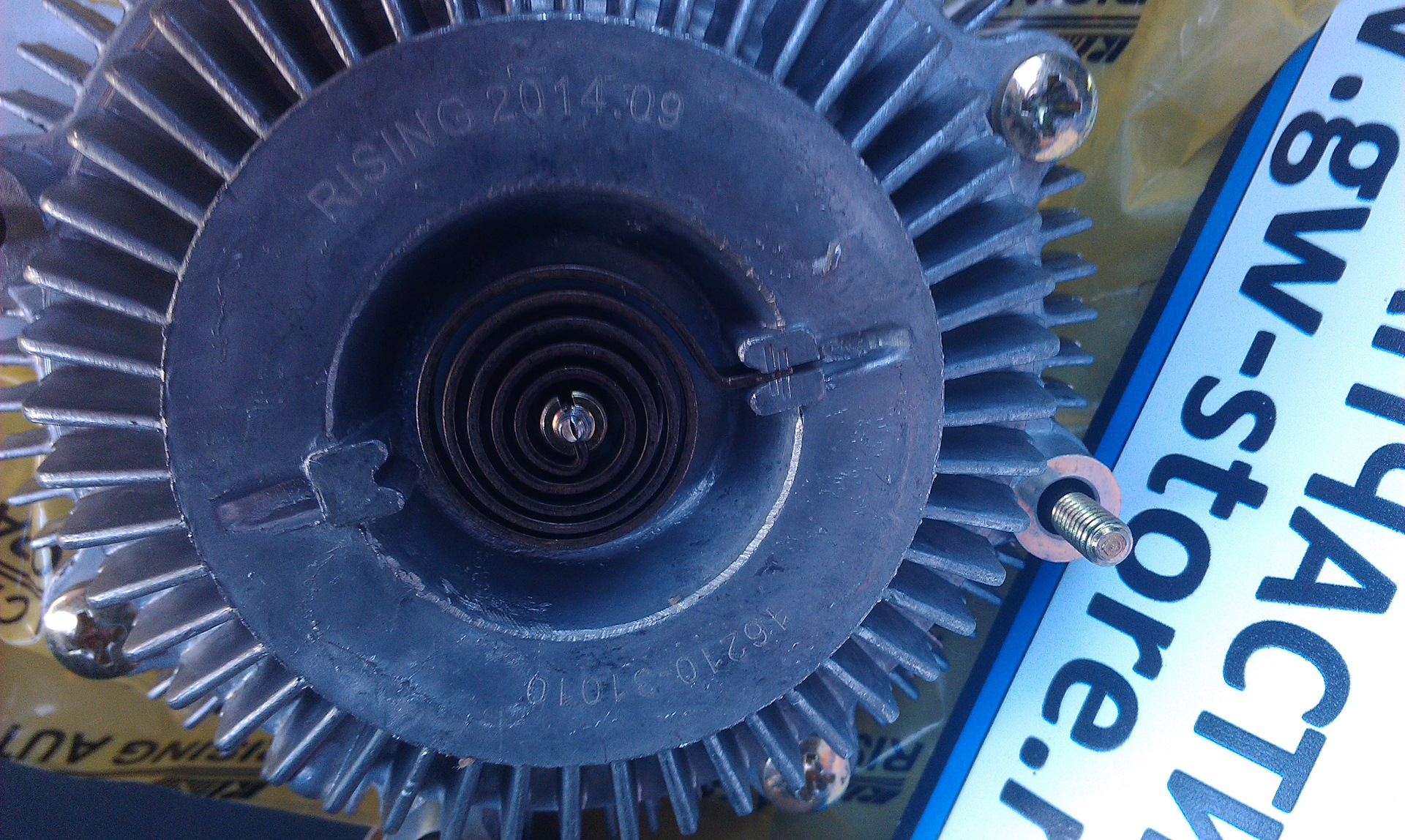

А виско вместо карлсона?, это тюннинг?
Гудит она не подецки и диффузор на радиатор надо к ней.
Стойка даа)) сколько походит а там посмотрим, купил случайно с другом на газель ему отоваривались уже не помню чем увидел и сразу мысль закралась купил сразу пару, а без стаба пока эти стойки пристраивал покатался пару дней с одной костью не понравилось может мало поездил.
Виску пока не поставил жду карлсон и кожух.
Без стаба, но на вкрученных торсионах пару лет ездю, диски с вылетом -10 дают более широкую колею, тем самым в поворотах машина ведет себя не хуже стока.
А виска гудит неподецки, я её снял, мне больше карлсон нравится.
Алексей у тебя случаем не остался карлсон и дифузор, сегодня от заказа отказался, один только карсон загнули за 1200
Я сейчас на карлсоне езжу, виска и диффузор виски лежит на нз.

Виска зато понтовый звук дает))
Типо как крузак сотка бензиновый
А это 2uz, то бишь 4,7L V8
Народ тащитца, в общем, когда плешку жмешь)
Виска гудит круто. У меня на сейлоре такая с завода. Звук начинается примерно с двух тысяч оборотов, как от настоящего джипа! И нет проблем с электрокарлсоном как у дироводов/сейфоводов!
