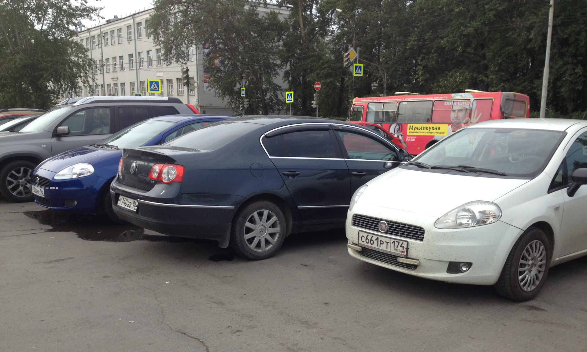

У челябинского пунта колпаки :3
Стрельни мне один :D
он уже уехал :DD
думаешь, хозяин не догадался бы, кто у него колпак снял? :D
Я и не имел в виду… Вдруг у него также некоторых нет, купить бы :D
:D
я не встретилась с хозяином) когда вышла из приёмки, пунто уже не было…

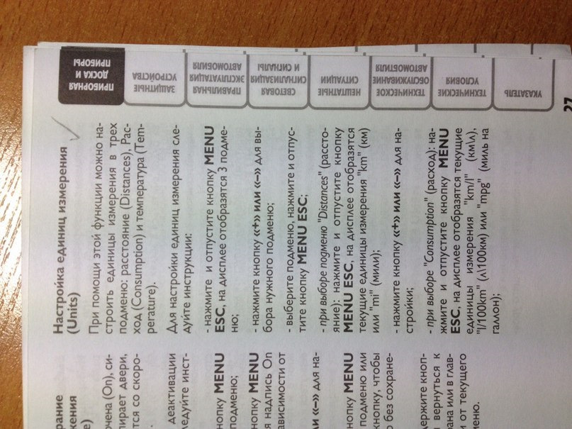

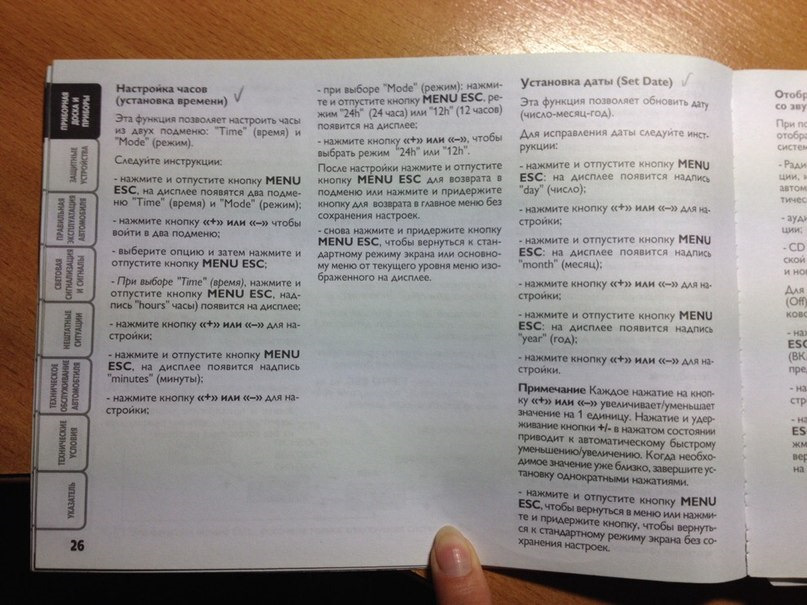

А не подскажешь как настроить время на приборке? Что-то не могу разобраться
Слева от руля кнопочки управления бортовым компьютером, всё по инструкции
Спасибо попробую
Если что, пиши)
Хорошо)
Romeo2110
Возможно, еще пригодится — сменить единицы измерения с "километров на 1 литре" на "литров на 100 км"
