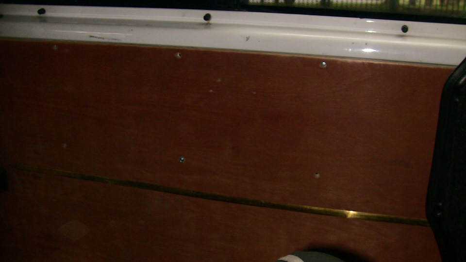

Внутренний интерьер у меня сейчас выглядит довольно уныло, в связи с тем, что после полной процедуры утепления и обшивкой стен фанерой по чистовую отделку я застопорился на этапе выбора этой самой чистовой отделки.
Изначально я хотел настенную пробку, которая продается в пластинах, но чем больше я про нее думал, тем меньше она мне стала нравиться. Цена не особо низкая и при этом куча геморроя с подгонкой и состыковкой этих пластин размером 600 х 300 х 3мм.
Потом я думал про пробковые обои (не путать с пробковой подложкой под напольные покрытия), с ними чуть проще, но есть один нюанс — мне безумно нравятся интерьеры кемперов выполненные из доски.
Выглядит это всё на миллион, но есть только в этом одна засада — не могу себе позволить такую роскошь из-за значительного веса. Слишком расточительно, хотя и очень красиво. И тут случайно наткнулся на виниловую плитку.
Выглядит как натуральное дерево, легко монтируется пластинами размером 914.4x152.4мм (некоторые даже самоклеющиеся), экологичная, износоустойчивая, легко моется. Ценник как обычно кусается, но зато прям красота.
Собственно я к чему — есть у кого-то опыт с этим материалом? Не обязательно в кемперостроительстве, а хотя бы в быту. Ну или есть какие-то альтернативные идеи как красиво и функционально оформить интерьер, то тоже с удовольствием услышу ваше мнение.
P.S. Только не предлагайте оставить как есть :) Фанера это скучно!

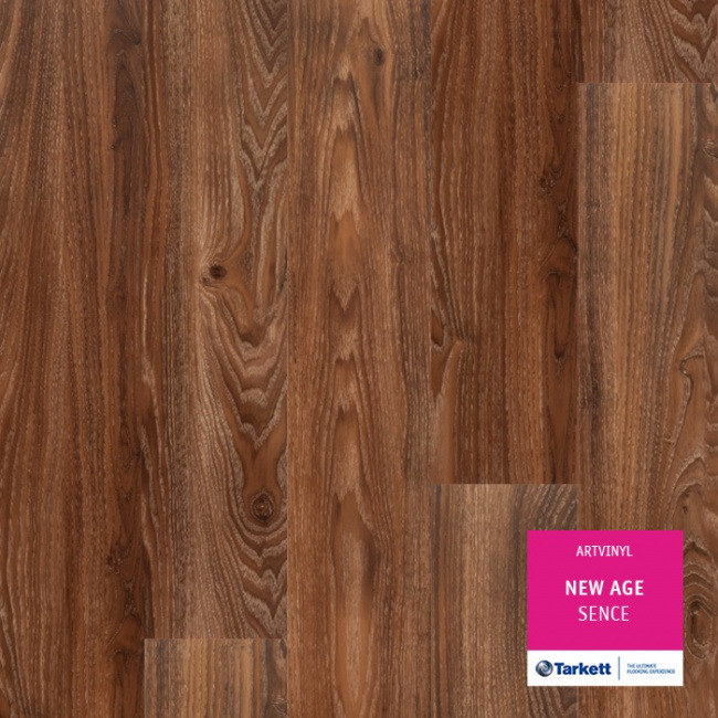

Под дерево… может быть ленолеум Таркет, очень похож с виду на ламинат. Износостойкий, имеется утеплённый, с подложкой.Текстура даже деревянную доску напоминает.

С винилом работал, как напольное покрытие, да, почти не убиваемый но жесткий, тяжелее пробки, и как ни крути химия есть химия, пробка экологичней.
похоже всё таки пробка и будет
Кстати, я себе прикупил похожий винил на пол и действительно одна пачка весит как полторы пачки ламината) с пробкой работал, только напольной 6мм, все гуд, только нужен хороший лак типо лободур и клей двухконтактный. со стенами думаю так же только натягивать и сжимать проще чем 6 мм

Глядя на первую фотографию… реально обои просятся. Текстильные. Должно очень уютно получится, по домашнему. И по весу 0, и функционально.
Закрывать фанеру не стоит, она должна "дышать" т.к. корпус металлический конденсата не избежать со всеми вытекающими (буквально))). Свояк сдаёт бытовки(металлические) в аренду, так вот в "качественно отделанных" по пол ведра воды на потолке за неделю может собраться… Кстати натяжной потолок из "дышащих" материалов не рассматривал? Или багет? Коврами оббить? ))

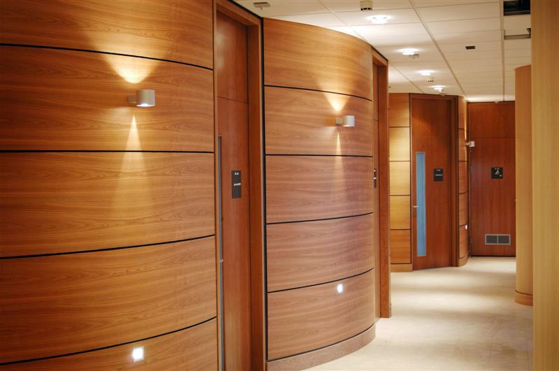

Можно купить яхтеную фанеру как цельную так и шпонированную, из красного дерева. С матовым лаком отлично получается.
На фотке такая фанера — махагон кайа. Потолок — березовая высший сорт, без сучков. Сами поверхности — матовый лак, раскладки -глянец.
Красное дерево по отенку тут не подойдет, тут лучше дуб или ясен.Но материал у вас верен:водостойкая фанера +шпон с двух сторон иначе выгнется, на черновую сторону шпон дешевый например вишня, тут от себя добавлю-можно профрезовать V фрезом паралейные линии будете имитировать вагонку, не специалист не определить.Вес меньше чем от вагонки настоящей.
Стены на фото, кстати, не шпон — цельная фанера из кд. Шпон — пульт управления.
По цвету — вариантов масса, я просто привел пример где фанера не из березы и то как покрыта)) Если говорить за мск и мо, то можно в вудсток съездить, там шпона море. На этот кемпер надо то фиг да не фига.
Когда писал, фото рубки катера еще небыло вставлено.Ну да верно, тут у автора площадь под оделку совсем небольшая

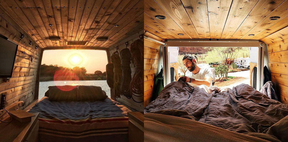

Да вагонкой сделайте и все (липа)!
ну и сколько веса натуральное дерево может сожрать ?

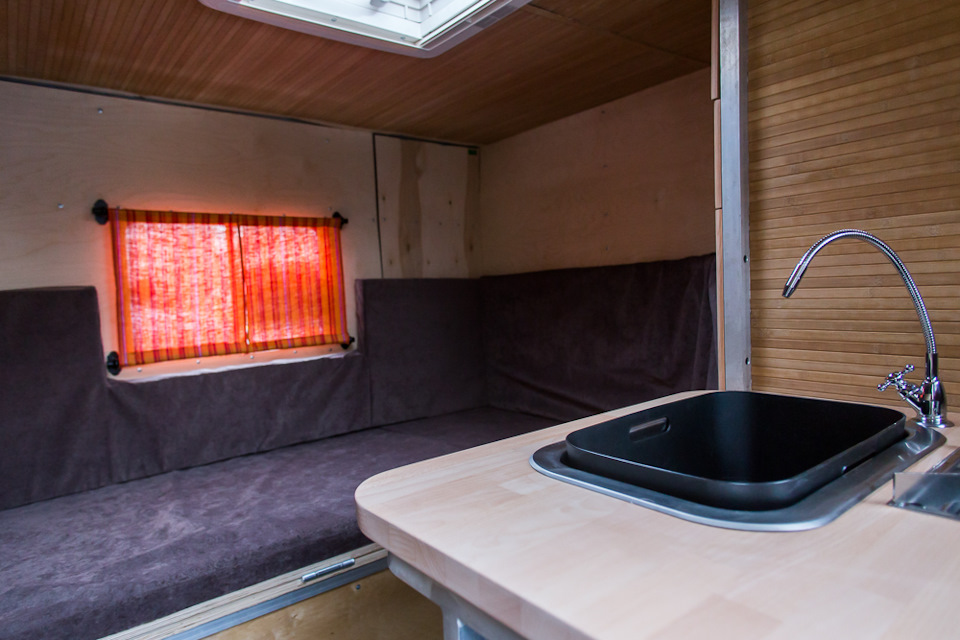

Я бы продолжил полотном из бамбуковой рейки, но только вертикально, дабы визуально увеличить высоту, остальные ненатуральные материалы в существующий интерьер уже не вписываются. Всё ИМХО.
скучновато получится
