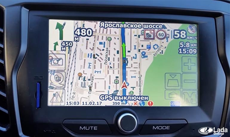

Возможность использовать Альтернативное меню для Ситигида . Альтменю взято с форума lada-vesta.net у пользователя Mekong.
Изменения в меню: более красивый интрефейс, умеет показывать текущую скорость по ГЛОНАСС — бывает полезно. По ссылке выше: есть папка с видео альтменю — можно посмотреть и подумать — оно вам надо или нет :)

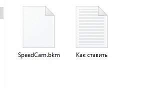

Идем сюда speedcamonline.ru/ и выбираем нужную базу радарных точек.
Я лично для себя выбираю сейчас вариант Rus, все типы. Раньше брал Strelki
Далее можно выбрать какие нужны точки (камеры\засады\ etc), поставить галочки и скачать нужный файл из этого раздела. SpeedCam для СитиГИД версии 7.7:*NEW*
Если выбраны не все точки то надо выбрать Только отфильтрованное и т.д.
Сохраняем файл SpeedCam.bkm, кладем его в папку CGMAPS на уже готовой SD карте, см. п. 4. Так сразу обновятся и карты, и камеры.

Добры день. Кто подскажет как обновить оболочку ситигид что бы показывала скорость авто? Сейчас стоит официальная 40 последняя версия.
Поставьте альтернативное меню (скин) из этой статьи — в нём будет указываться скорость авто по GPS.
MAV19
Спасибо. Попробую

По ссылке на скачивание с Яндекс Диска, в папке ММС есть папка Altmenu files. Как правильно использовать находящиеся там файлы?
SpeedCam.bkm — этот файл вообще нужен ситигид? Он и без него о камерах предупреждает. Кто использовал, расскажите в чем разница?
Новый файл — новые точки установки камер, удалены места где теперь нет камер.
Можно и без него конечно.
Я сперва думал ммс об этот файл спотыкается, удалил, переустановил 240 версию с чистого листа, не помогло, музыка заикается с карты, радио и по блю тус нормально звучит, не пойму.

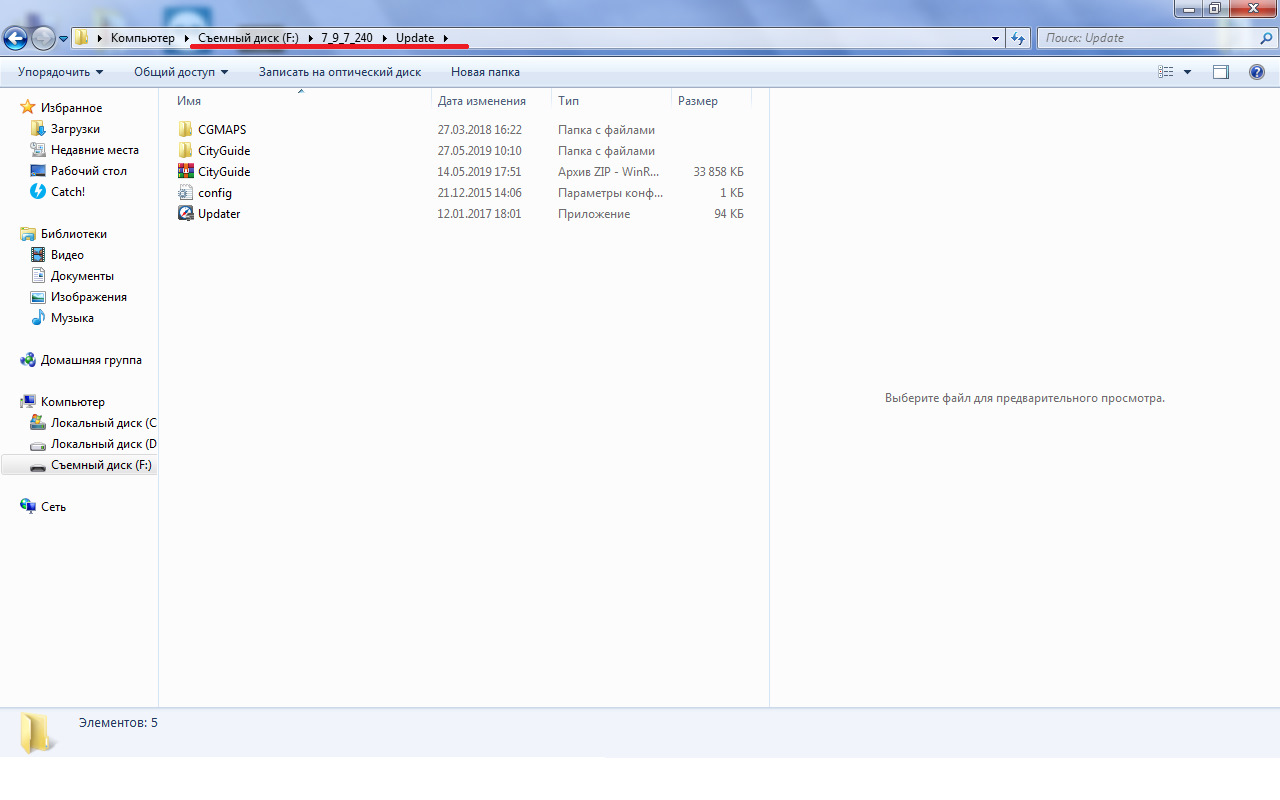

Здравствуйте!
Скачал обновление.
Вставляю флэшку в ММС.
Включаю — "Навигация".
Тишина.
На флэшке вот такие файлы.
Всё правильно?
ММС перезагрузи, выйди на рабочий стол. Найди там (флешку) SDMMC, открой и эти файлы увидишь. запусти обновить. Если не найдет папку CityGuide, открой CGMAPS там карты лежат все. перетащи в свою папку CGMAPS. потом перезагрузи и все. Вчера себе ставил. Карты старые по годам. Качал 2019 СитиГид там камер нет. Зато все изменения есть какие существуют. Лучше ставить карты какие надо по регионам. Удачи.

Здравствуйте!
Скачал обновление.
Тишина.
Всё правильно?
нет. папка Update должна быть в корне карты памяти. Каталог с номером и версией обновления не нужен

У меня пишет не найден файл обновления cityguide. zip. Карты обновляются, ПО нет, все вроде по инструкции делал уже несколько раз и ничего не получается (. Подскажите, что делать? Заранее спасибо!
Закинь cityguide. zip в папку Update и всё обновится, тоже было такое.

Файл с радарами и засадами, в какую папку закинул? CGMAPS, или в корень CityGuide. И это я не понял. Скачать файл, положить его в папку CityGuidecgmaps
Имя файла одинаковое для всех регионов — SpeedCam.bkm, чтобы соединить несколько разных регионов, их нужно положить все в один файл. Как положить в один файл, один заменит другой и все. Файл вставлял как на скрин?
С картами.
Ок попробую.

Записал на карту файл SpeedCam.bkm в папку CGMAPS, нажал обновить карты, оно написало что вроде как обновилось, но как проверить? Всё штатное, никаких доработок с ММС.
как как. Поездить там где есть камеры :))))). Естественно не нарушая скоростной режим…
В меню надо посмотреть в настройках (не помню где) уведомлять о камерах есть такое…
