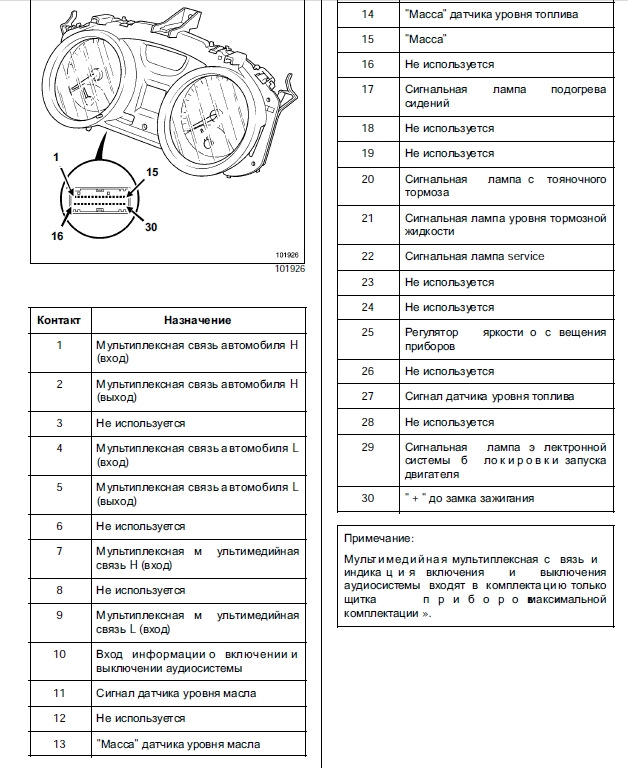

Дальнейшим шагом в поиске неисправности стало обращение к электросхемам по Мегану.

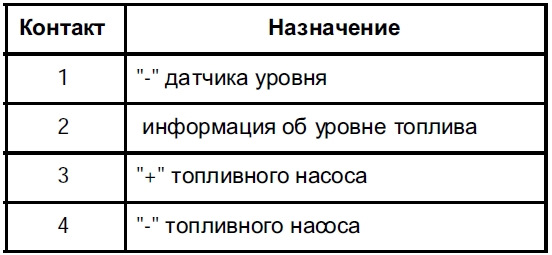

Там я нашел схему функционирования датчика топлива и распиновку разъёмов, участвующих в работе датчика.

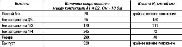

Принцип действия датчика уровня топлива основан на измерении величины сопротивления.
Таким образом для начала я решил проверить значение сопротивления на разъеме бензонасоса.
Для этого необходимо измерить сопротивление на контактах 1 и 2.
Сопротивление измерялось при помощи мультиметра. Полученные данные явно не совпадали с показаниями на приборной панели, поэтому затем, было решено измерить сопротивление приходящее на приборную панель. Для этого я снял приборную панель (благо снимается она элементарно) и отсоединил фишку, приходящую к ней. На ней необходимо узнать значение сопротивления на контактах 14 и 27.
Подключив мультиметр, значение сопротивления осталось на 0. Затем наблюдая за показания мультиметра я начал шевелить разъём и "О чудо!" мультиметр стал показывать значение сопротивления, правда в определенном положении и при достаточно сильно сжатом разъеме.

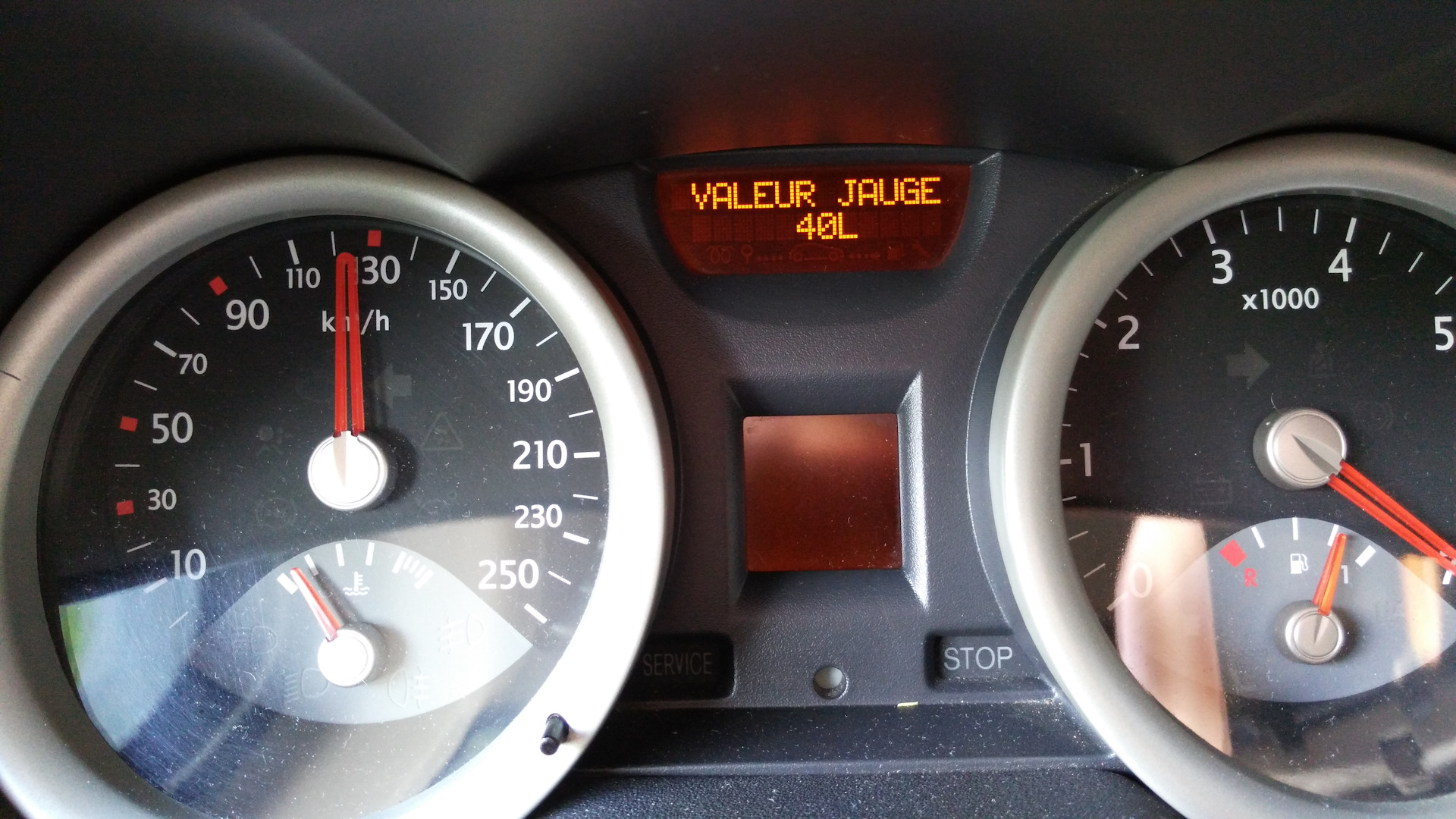

Чтобы проверить показания датчика можно обойтись и без мультиметра и отключения панели приборов. Для этого необходимо включить на панели приборов тестовый режим.
Запуск самопроверки щитка приборов
При выключенном зажигании нажмите на кнопку вывода информации бортового компьютера и, удерживая ее нажатой, нажмите на кнопку запуска двигателя и удерживайте ее нажатой примерно в течение 7 секунд. Щиток приборов при этом переходит в режим самопроверки. Во время самопроверки при каждом нажатии на кнопку вывода информации бортового компьютера на экране последовательно появляются: "Mode test", версия программного обеспечения, возможные присутствующие или запомненные неисправности, значение сопротивления датчика уровня топлива, значение расхода топлива и "Test OK".
Режим самопроверки выключается кратковременным нажатием на кнопку обнуления бортового
компьютера. (статистика бортового компьютера при этом сбросится)
Итак, когда тестовый режим активирован
нажимаем на кнопку переключения информации бортового компьютера и находим пункт следующий после версии софта.
Если от датчика не приходит значение сопротивления то будет выдаваться ошибка с текстом "VALEUR JAUGE CIRC. OUVERT". Если датчик работает, то будет отображаться измеренное количество топлива в баке. В данном случае 40 литров.

Проблема глюков датчика уровня топлива лежит в плохом контакте на фишке бензонасоса. Фишка сидит плотно, но видимо недостаточно плотно, чтобы постоянно считывалось правильное значение сопротивления. Если фишку вручную сильно сжимать, то датчик работает.
Решение (Временное)
Прижать фишку плотнее, чем она сидит мне не удалось, поэтому было решено вставить в контакты 1 и 2 по маленькой проволочинке. Этот вариант в данный момент работает. После всех этим манипуляций на машине лучше проехаться пару километров для того, чтобы показания датчика пришли в норму, поскольку при каждом старте двигателя происходит перерасчет показаний датчика.
В итоге к 3-ем пунктам возможных неисправностей датчика уровня топлива стоит отнести и плохой контакт в фишке бензонасоса.
