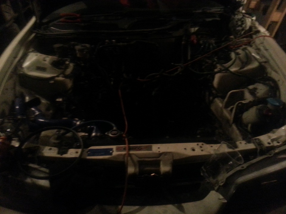

Наступила осень, время капиталить движок) По сути нареканий по движку никаких нет, кроме одного жрет сцука масло!)))
Вывод надо посмотреть кто, там поселился внутри и зачем он хавает дорогое масло.
Загнал в гараж машину и началось…) Разобрать придеться все, поэтому снимать и бошку и блок и открутить коробу)
Ремонтом буду заниматься сам с друзьями, потому что доверять другим не хочеться!

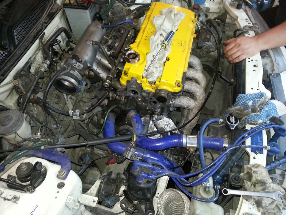

Слили спец жидкости, антифриз и масло и начали крутить. Перед этим распечатав 300 страниц из мануала, чтоб хоть кто-то нам помогал.
Для начало все открутить. Купил много стаканчиков 0,5 складываю туда болты и подписываю, чтоб потом не было конструктора Лего.

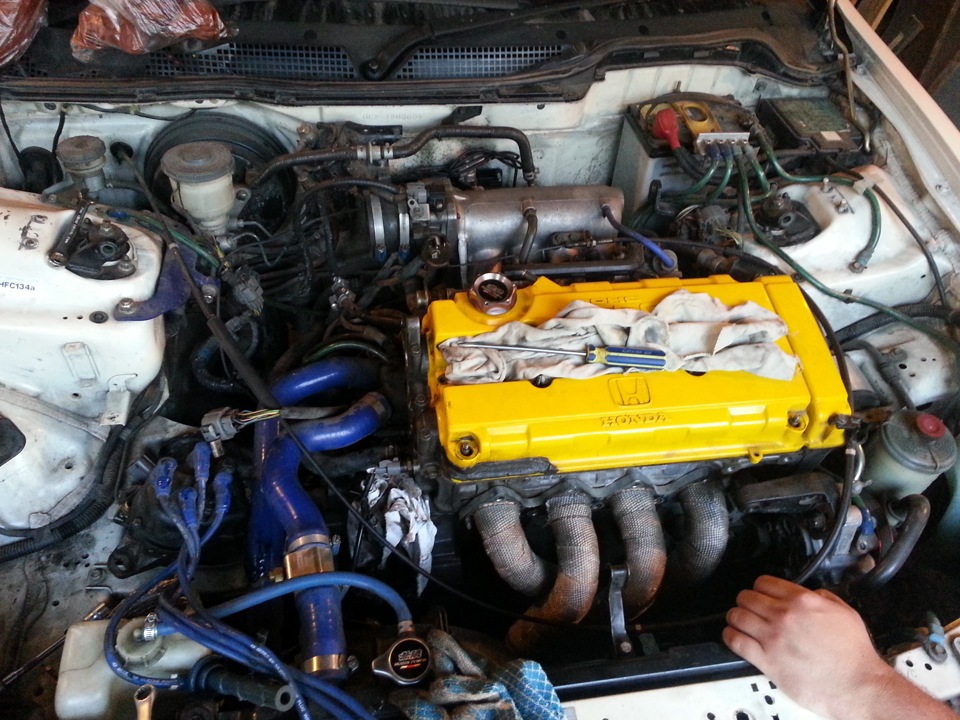

Скрутили крышку клапанную, легко и не принужденно. Дальше все пошло сложнее. Отсоединить все провода, шланчики и остальное навесное.

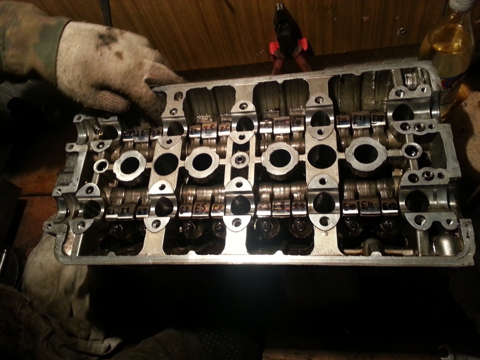

В первый вечер добрались и сняли башку)

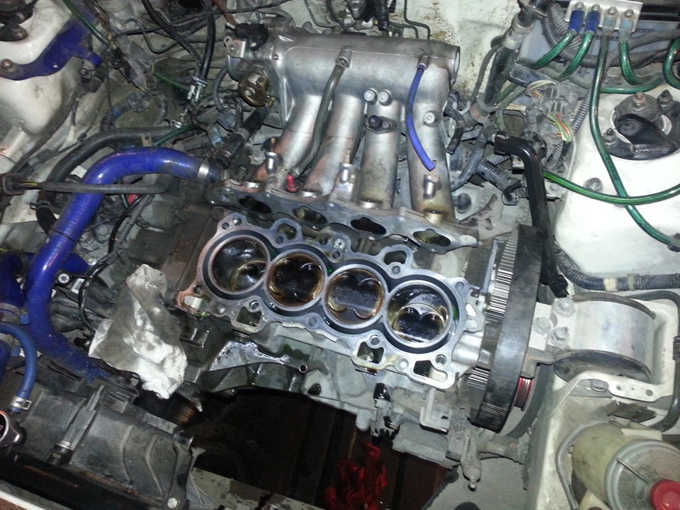

Второй день открутили коробку и сняли блок цилиндров. Описывать весь процесс думаю не стоит, да и ничего сверхестественного там нет.
1. Дальнейшие планы промерить блок, определиться надо ли точить или нет.
2. Заказать все нужные резинки. И Ждать как минимум 2-3 недели(
3. Провести ревизию всех запчастей, определиться что из железа менять.

Мне кажется или успокоители устали?
Все нормально) это просто на фото так выглядит)
А вот откручивать ГБЦ без впускного коллектора — это извращение)))
Прикольно!) Надо чтоб все отдельно было))
