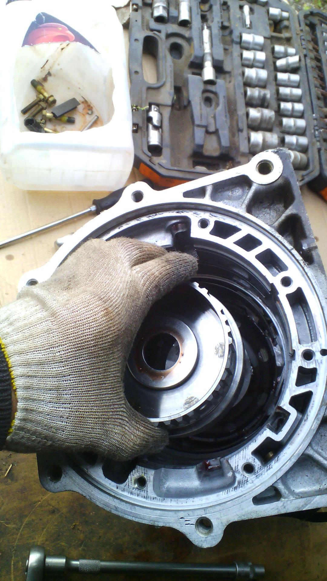

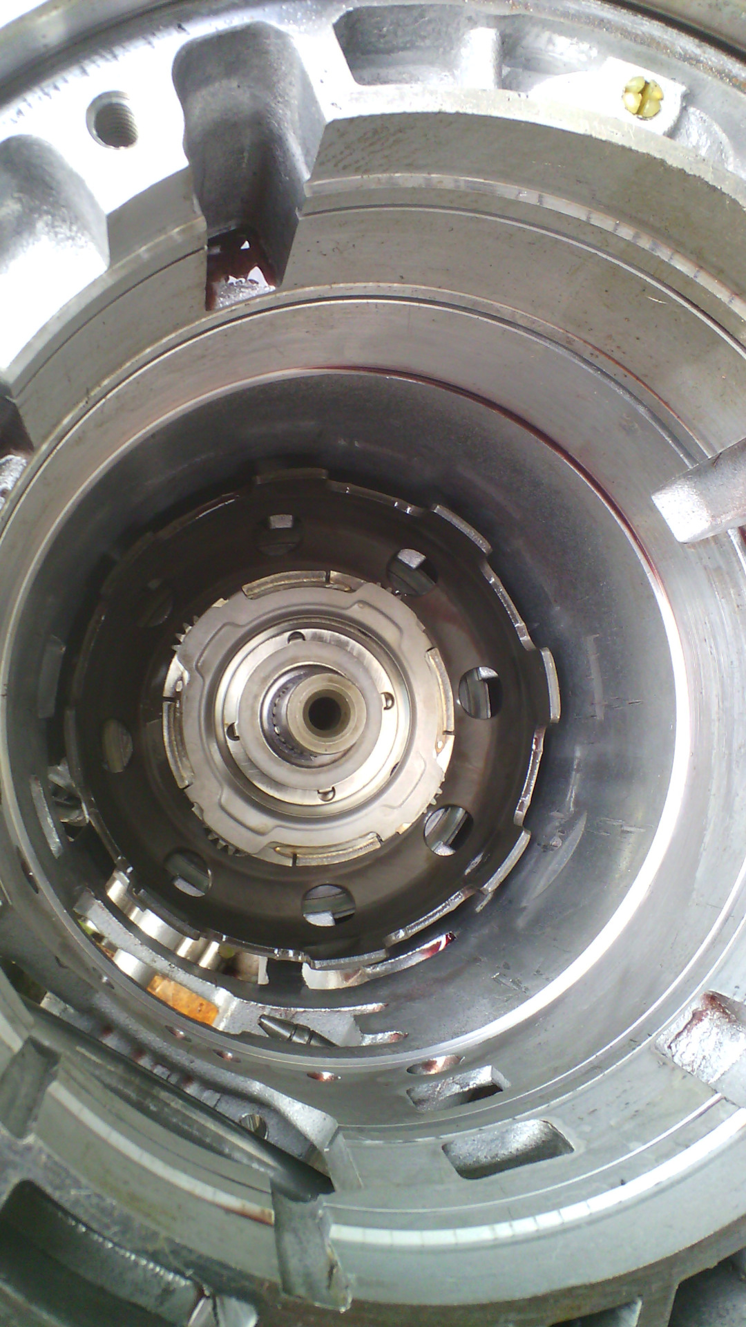

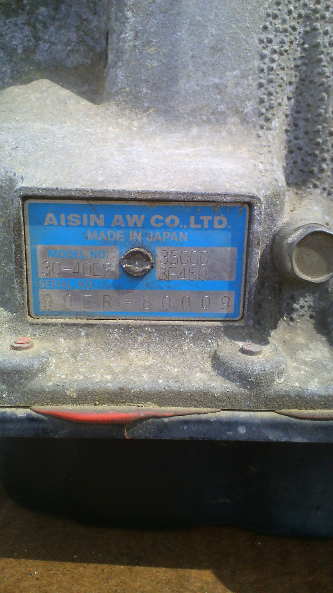

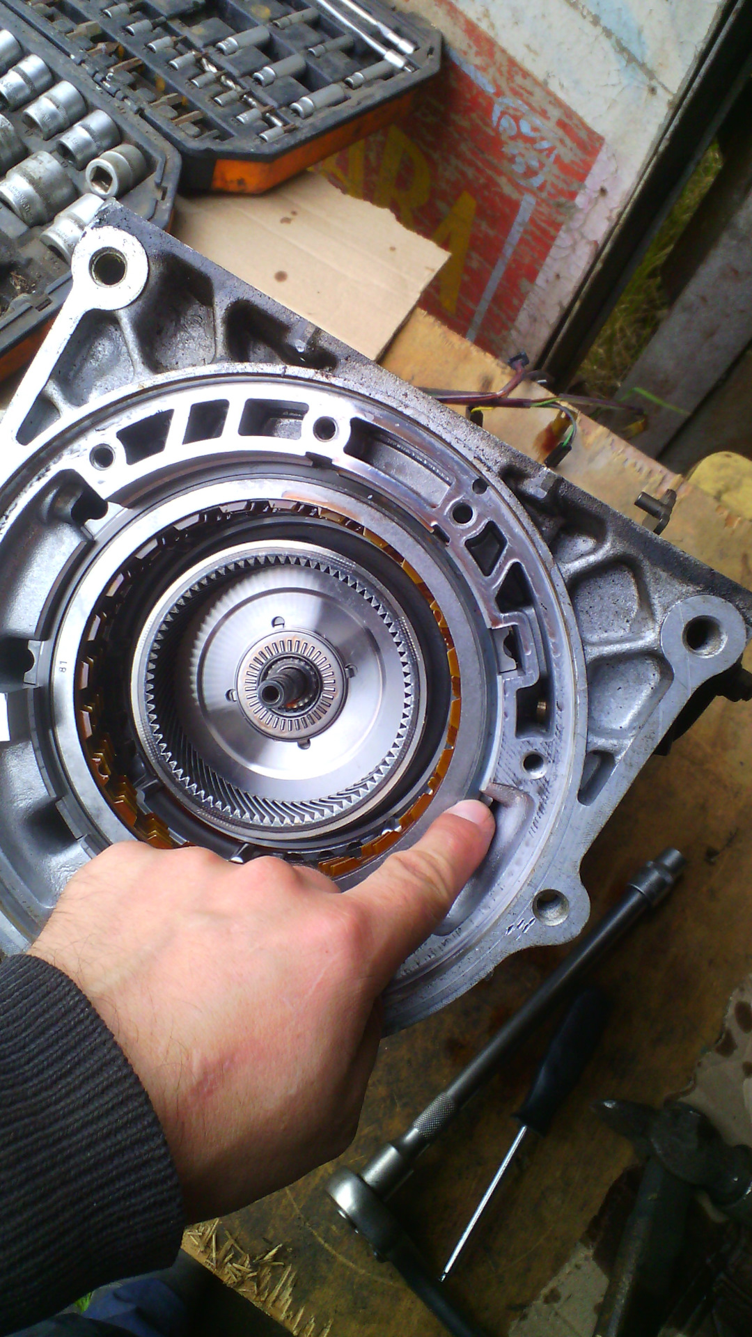

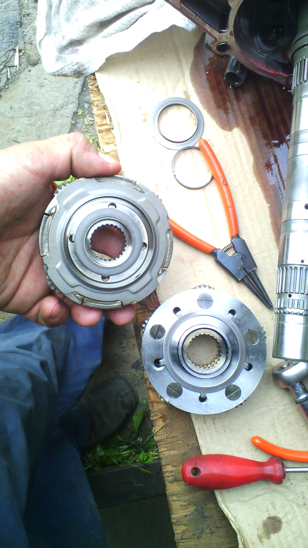

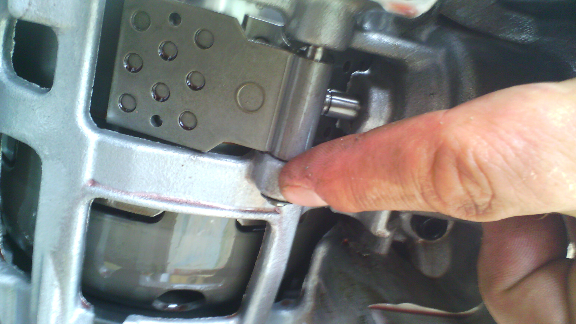

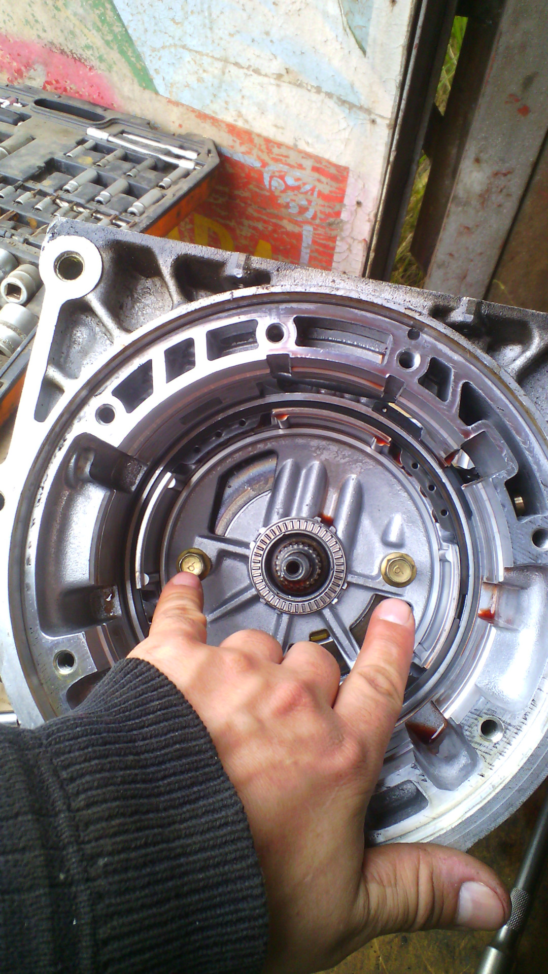

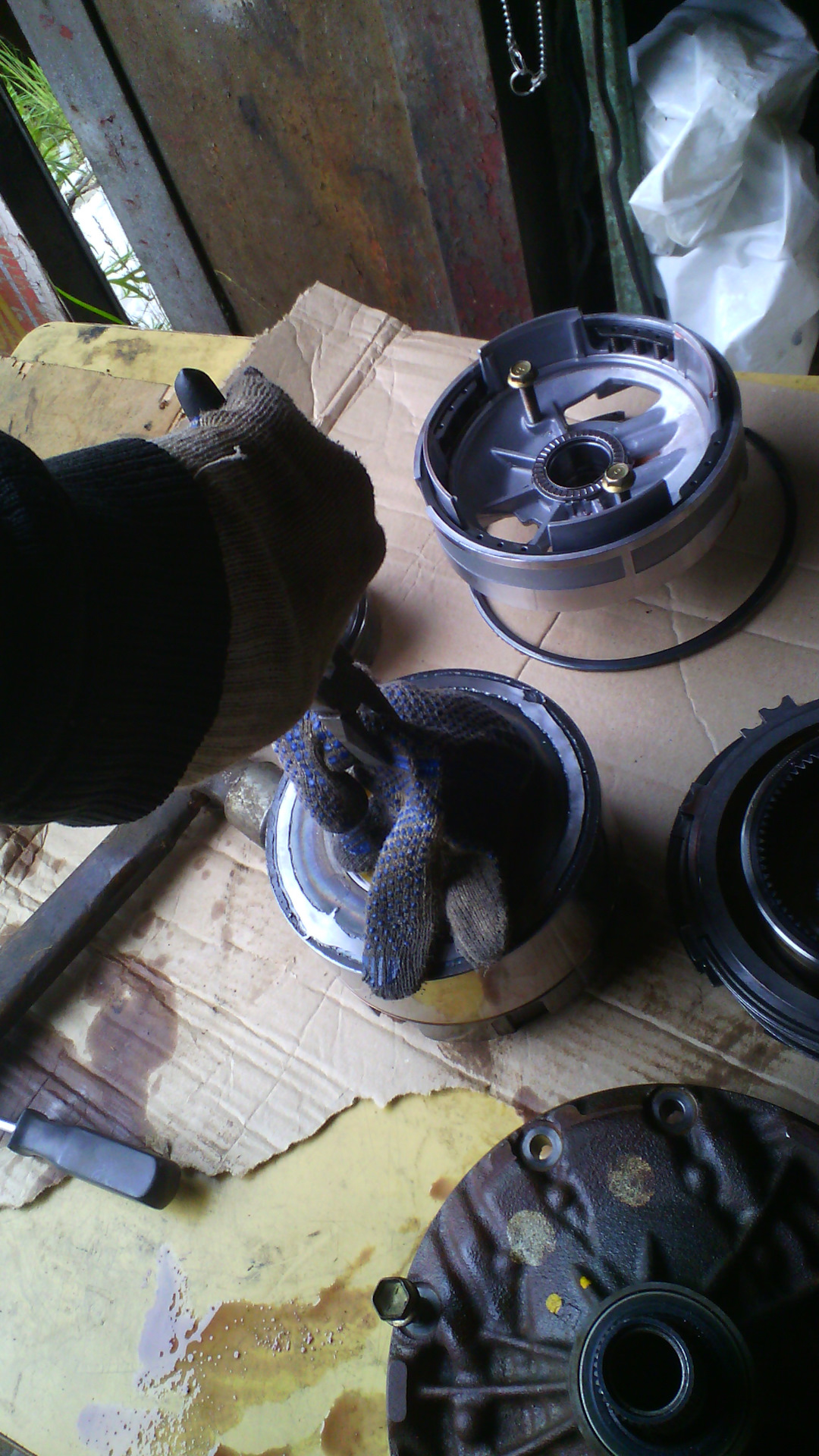

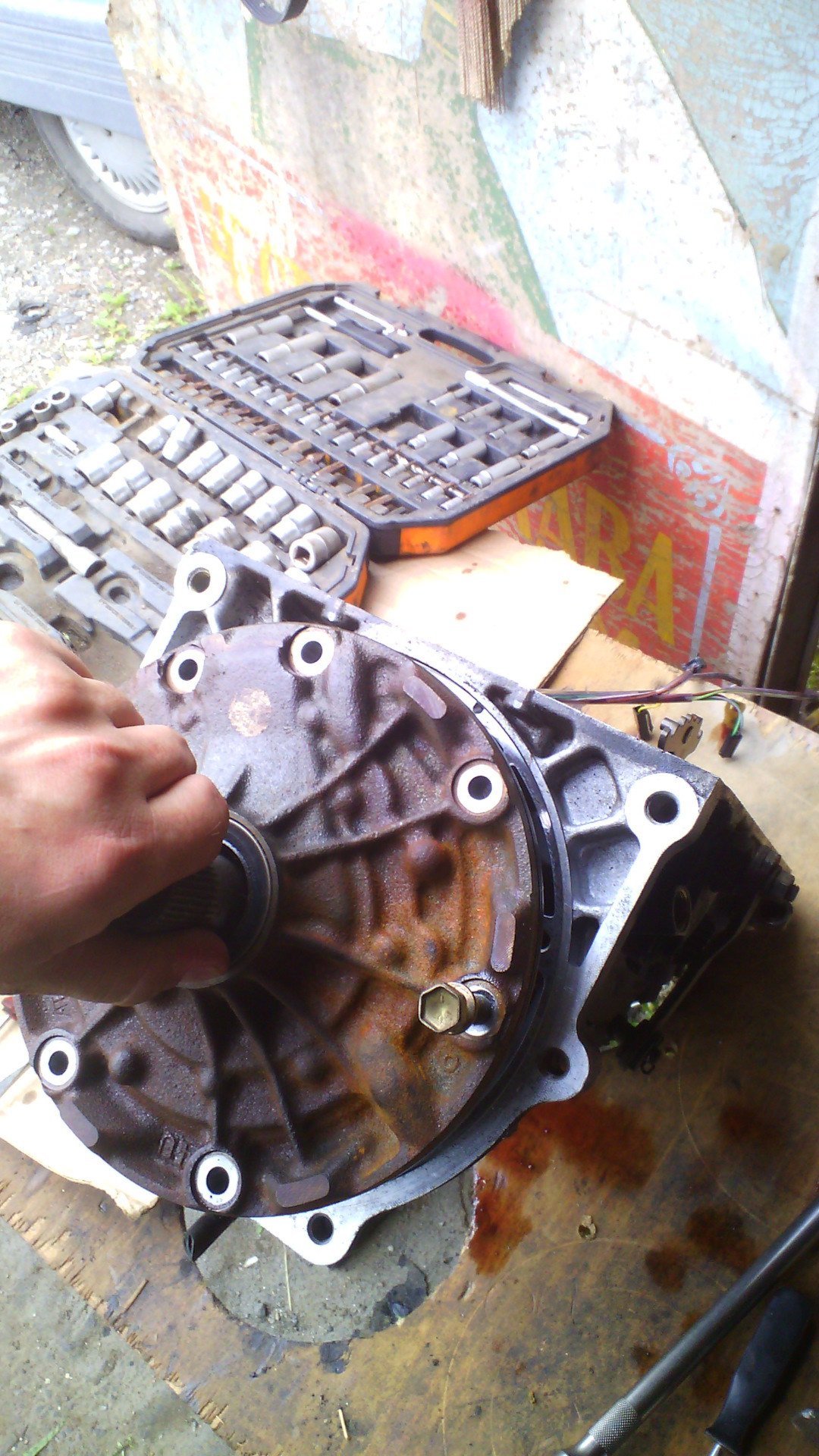

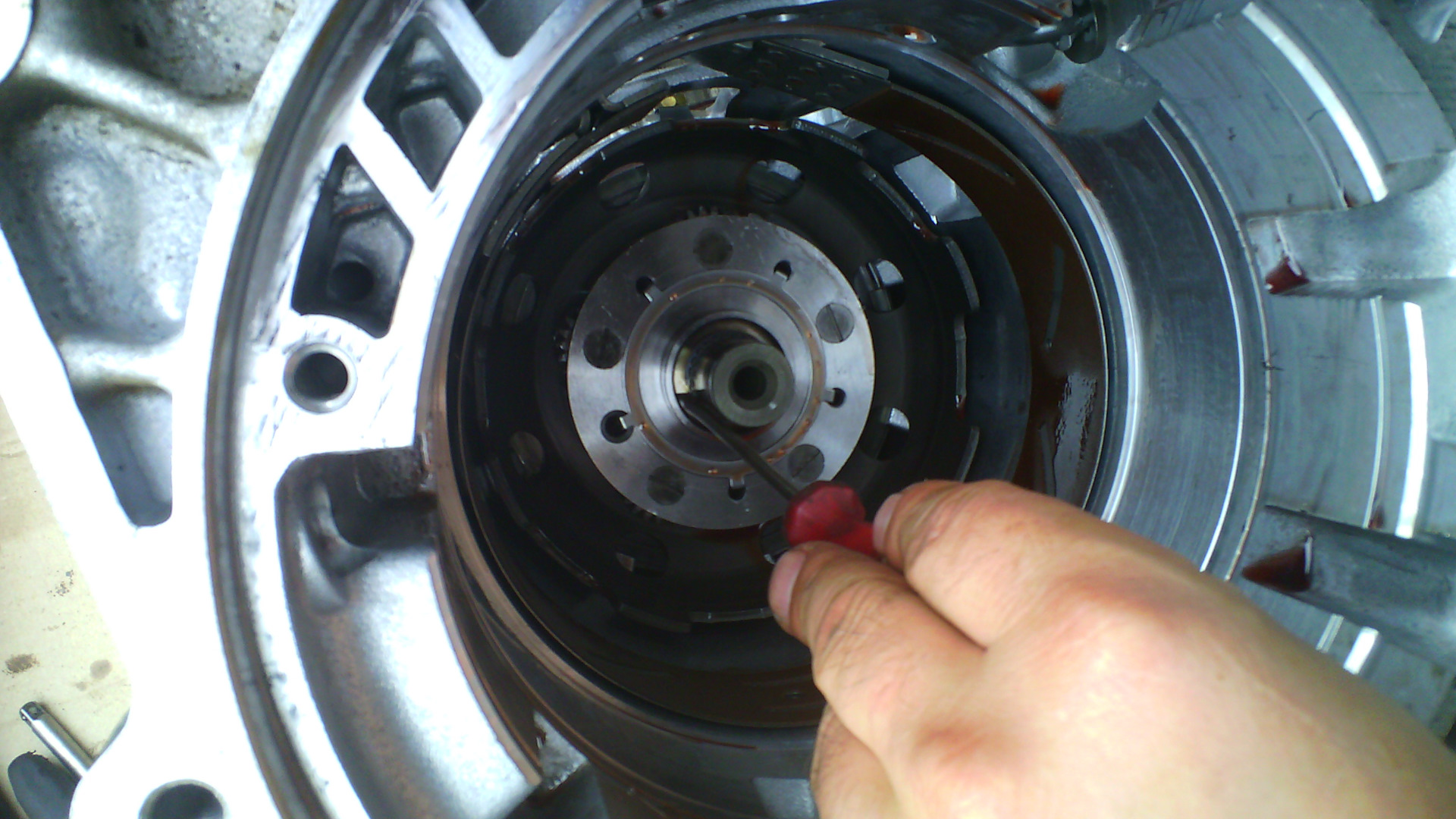

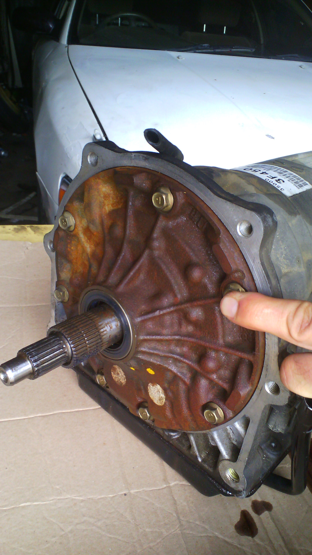

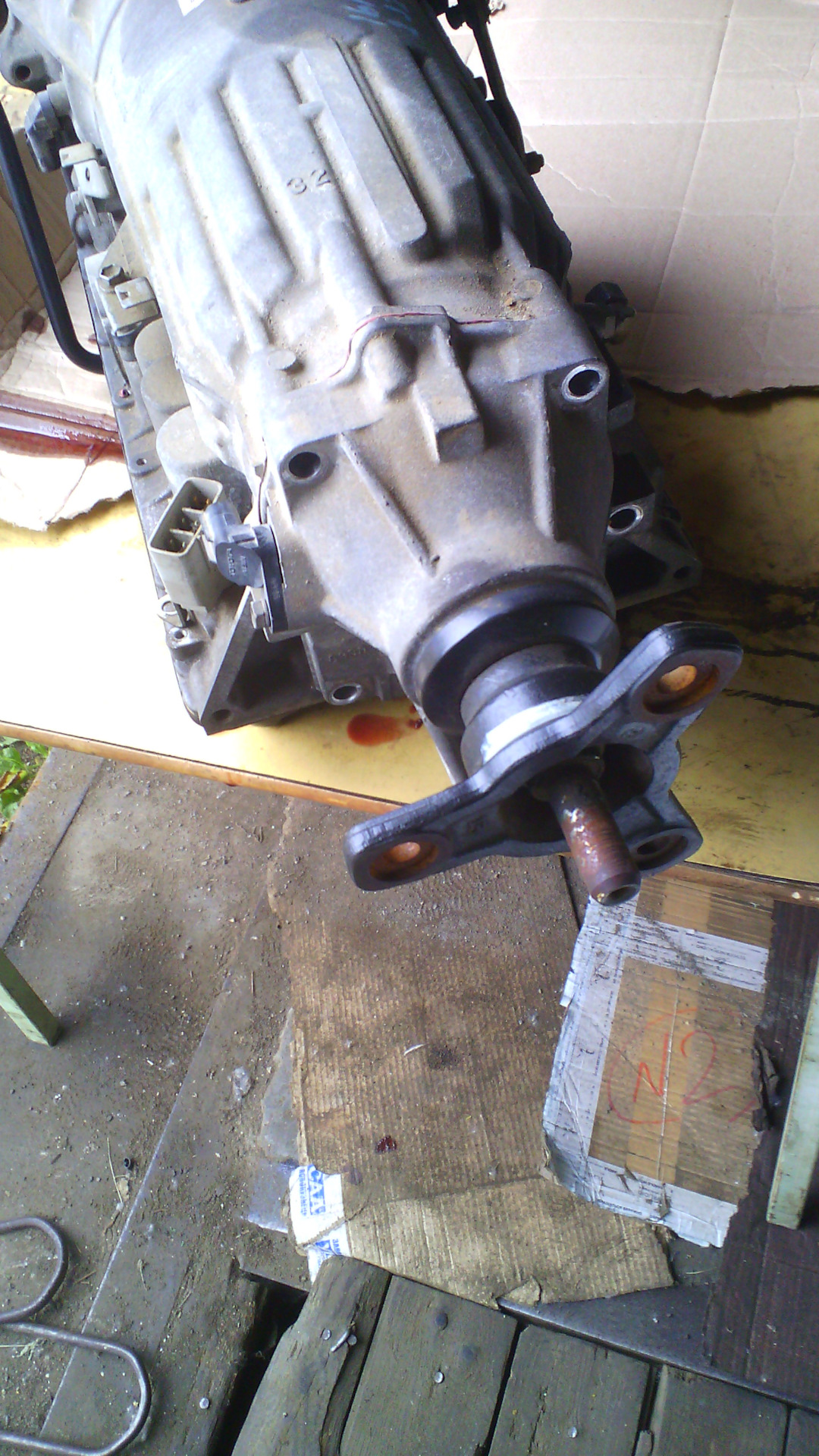

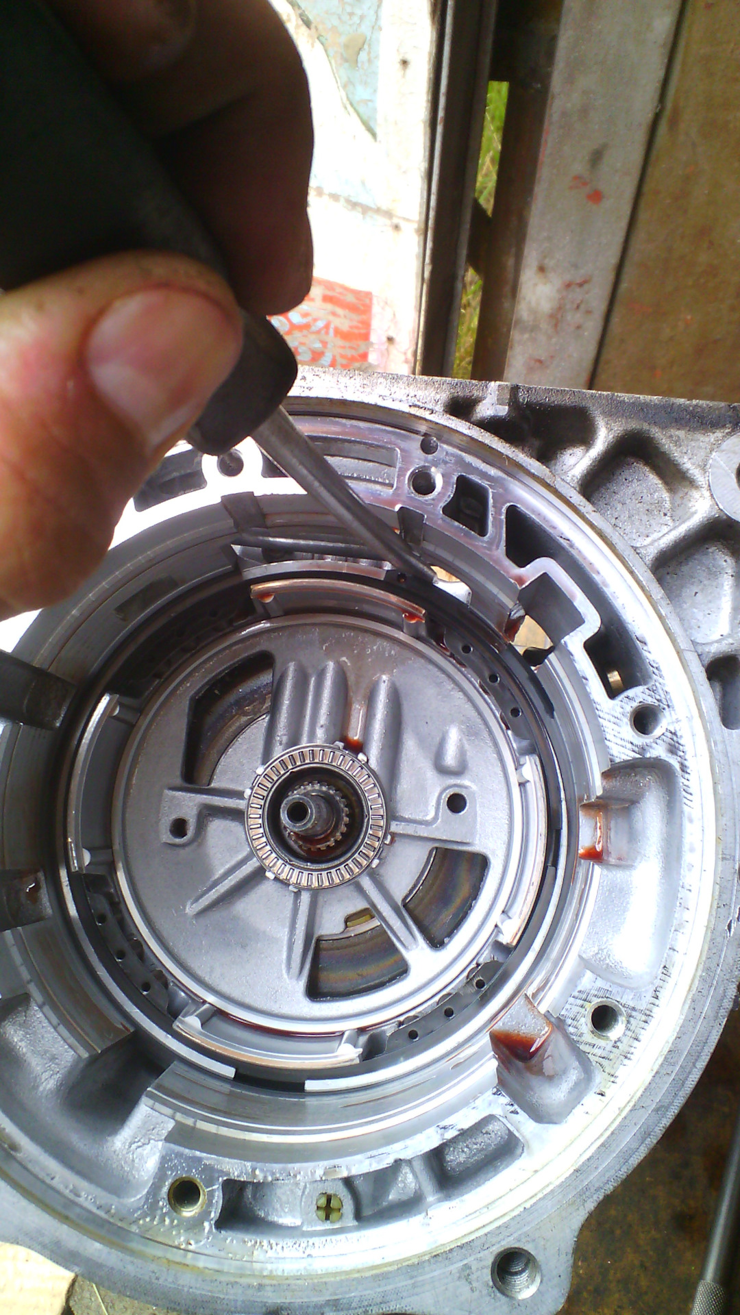

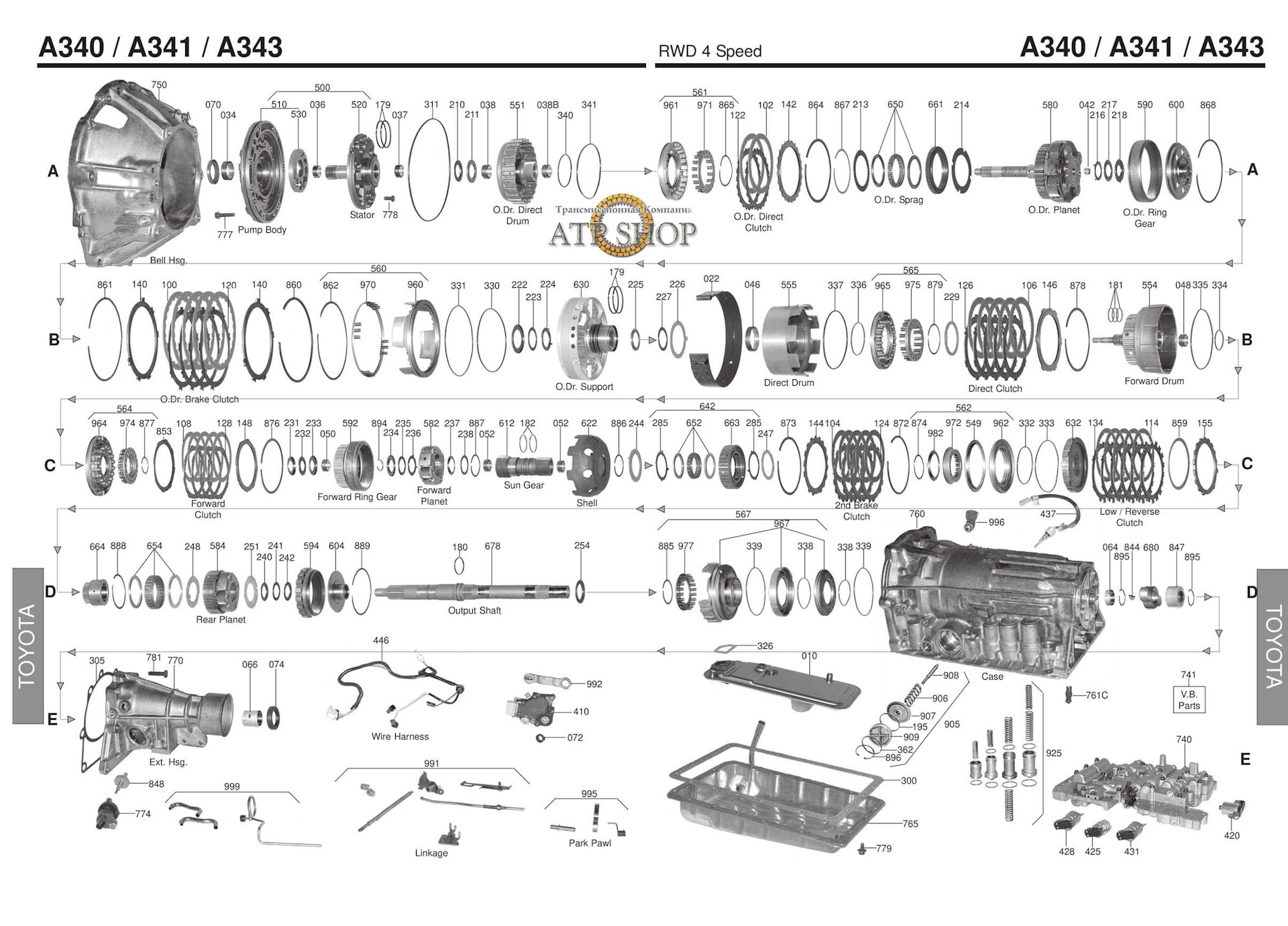

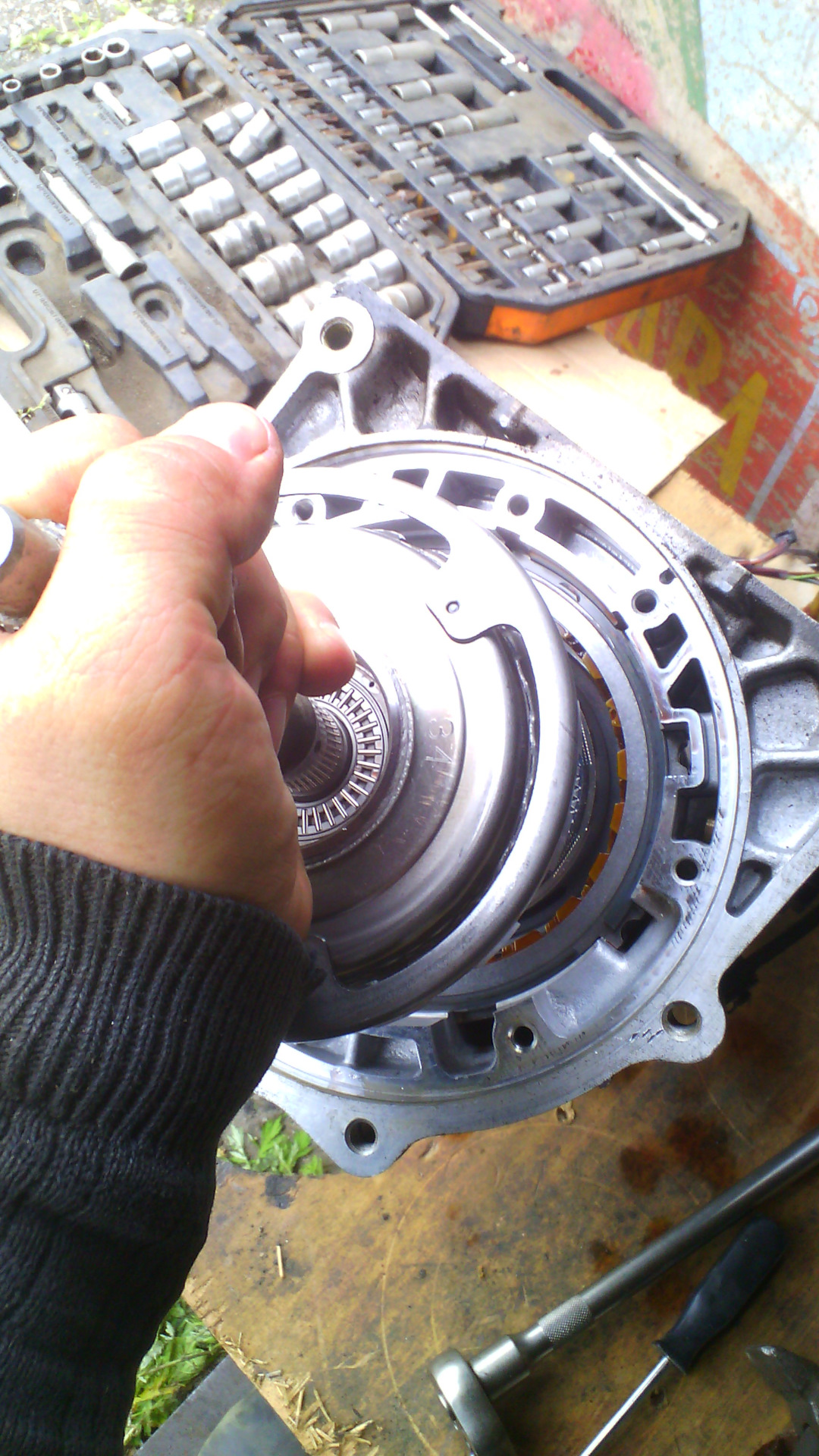

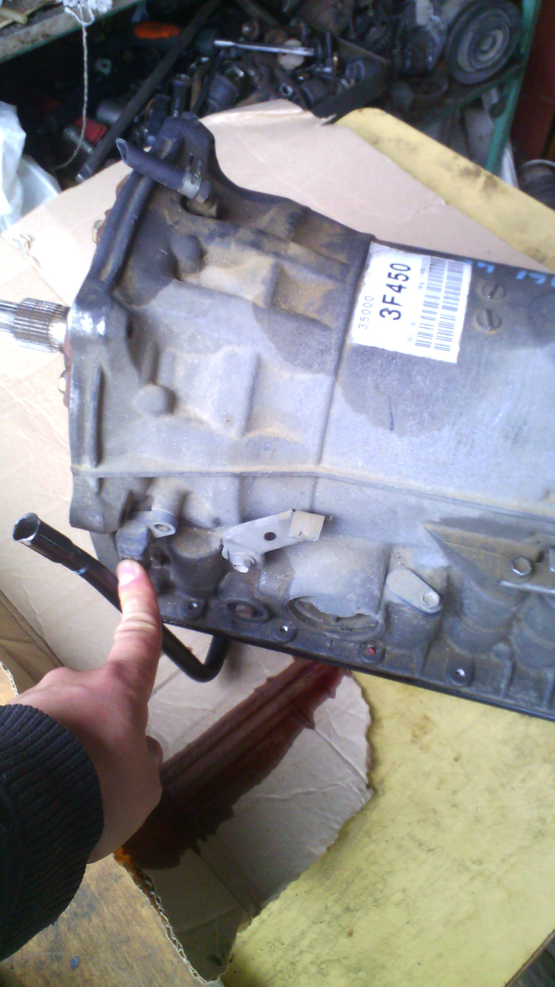

Собрал бюджетную акпп. Имеем убитую акпп с бывшей турбокресты и контрактную с 161 2jz gte aristo ( с доставкой она мне обошлась в 4300) . Телефон у меня быстро сдох и сделать фото всего процесса не получилось. Со старой были переставлены такие запчасти : гидромозг, бублик, трос, задняя крышка насоса, вторичный вал, первичный вал .На фото ниже постараюсь указать номерами поставленные запчаси со старой акпп.
Все что вспомнил. будут вопросы пишите.Кто что сможет дополнить, тоже пишите.
