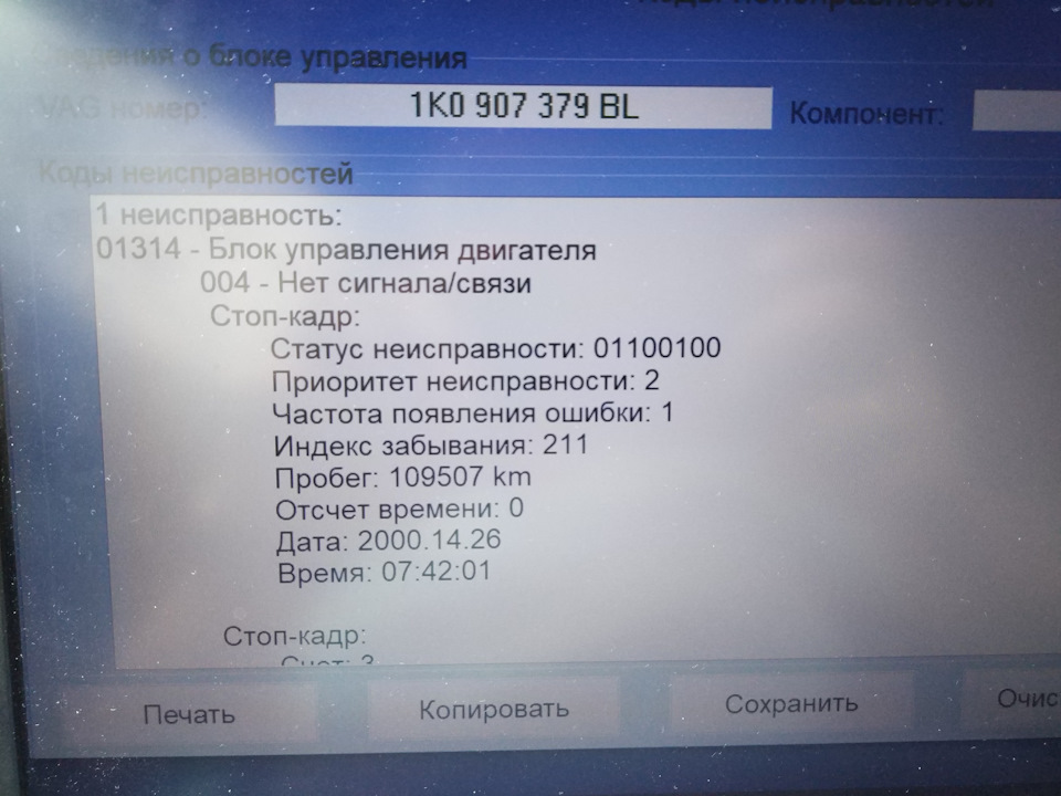

Напомню, по пути в Крым, а точнее уже в самом Крыму в районе Судака во время обгона у меня отказалась ехать машина, обороты падали по достижении около 4000 об. Поиски в интернете помогли с ответом — двигатель ушел в аварийный режим и больше 4000 не крутился. Подключив Васю, обнаружил единственную ошибку в 3м блоке ошибку 01314:
01314 — нет связи с ЭБУ.
Попытка удалить ошибку не увенчалась успехом — ошибка появлялась тут же снова. Безуспешно покопавшись немного в попытках понять причину, решил ехать дальше в спокойном режиме, не раскручивая обороты выше 4000. Проехав 200 км и почти прибыв на место, решил крутануть двигатель и он к моей радости раскрутился до отсечки, но ошибка по-прежнему висела.

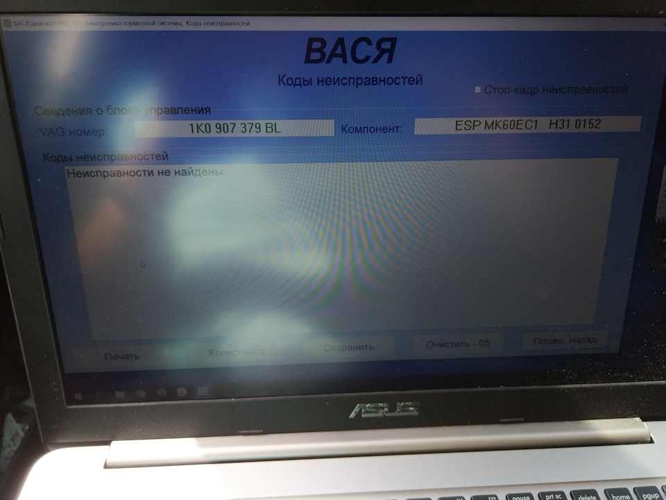

CBC (Corner Brake Control) управляет при торможении тормозными давлениями таким образом, чтобы создать корректирующий разворачивающий «противомомент», тем самым корректирует проявление «рыскания» при торможении в повороте.
Кодировка
3 блок → кодирование → длинное кодирование → 15 Байт → 4 бит → включить
Активируется далеко не на всех автомобилях
Отключаем эту функцию и ошибка уходит.

Помогло победить ошибку, Правда пришлось 2 раза туда сюда галочки/ставить убирать.

03 Электроника тормозной системы
Описание системы: ESP MK60EC1
Номер программы: 1K0907379BL
Версия программы: 0152
Hardware номер: 1K0907379BL
Версия блока управления: H31
Длинное кодирование: 943FC00E092381FA290C03EC90198159370C00
Коды ошибок:
01314 — Блок управления двигателя нет сигнала/связи
статически (постоянно)
Проверяй CBC!..)

Но подключил Васю, увидел что ESP модуль не видит двигатель 01314, закралась мысль — а как это?
Вообщем долго бы я тупил и копал откуда ноги растут если бы не твой пост. Вася говорит что у него нет описания байтов конфигурации модуля тормозов, соответственно — хрен его знает, что конкретно означают биты в конкретном байте. Я даже на FIS грешил, который в разрыв Gateway-я висит и вычитывает данные для Maxidot.
Самое противное в этом то, что ошибка вылазит не сразу, а спустя какое-то время… несколько месяцев, видимо при наступлении определённых условий которые вызывают работу этой CBC.
