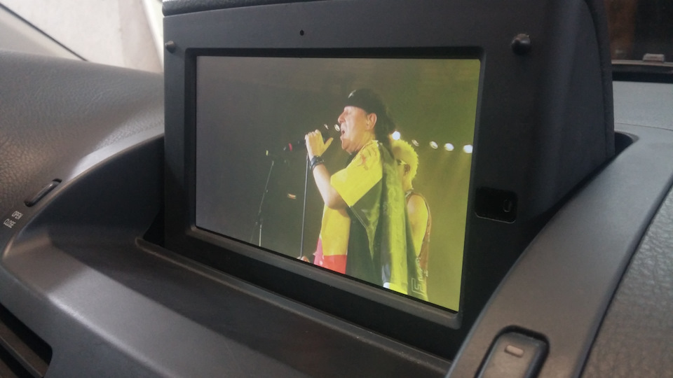

Всем привет,
Вот и завершилась работа по установке экрана под андроид. Конечно на этом мы не остановимся, будем дальше внедрять всякую нано технологию)
Видос

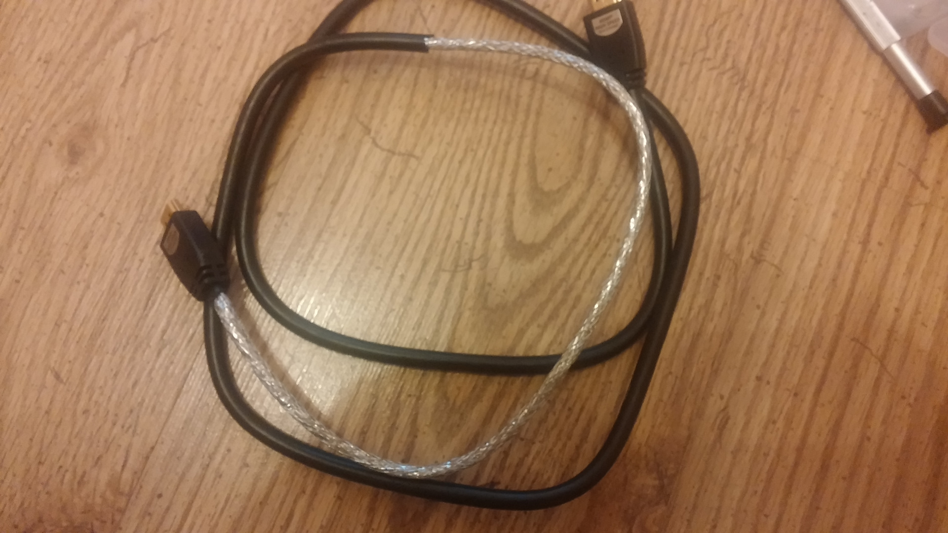

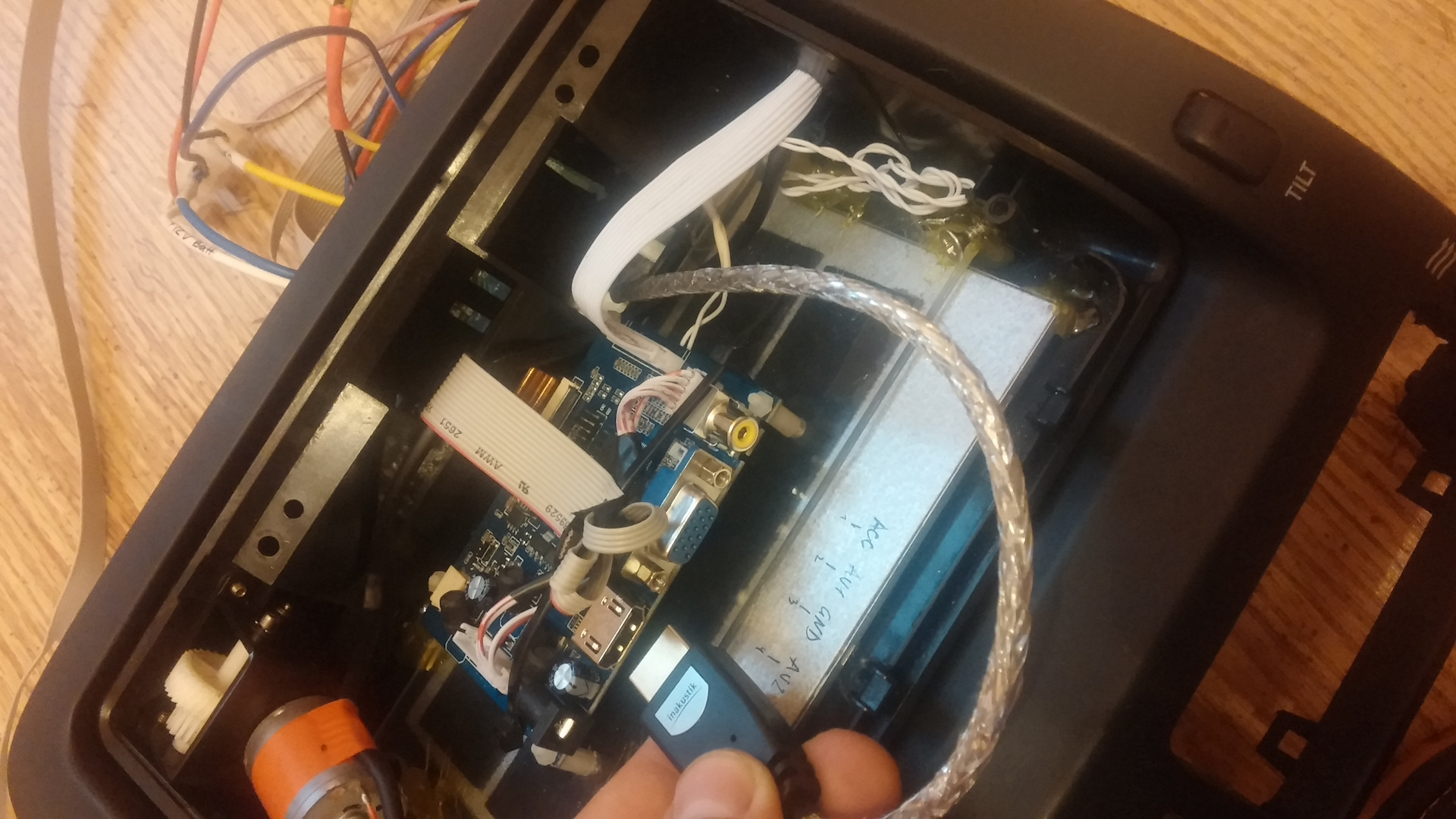

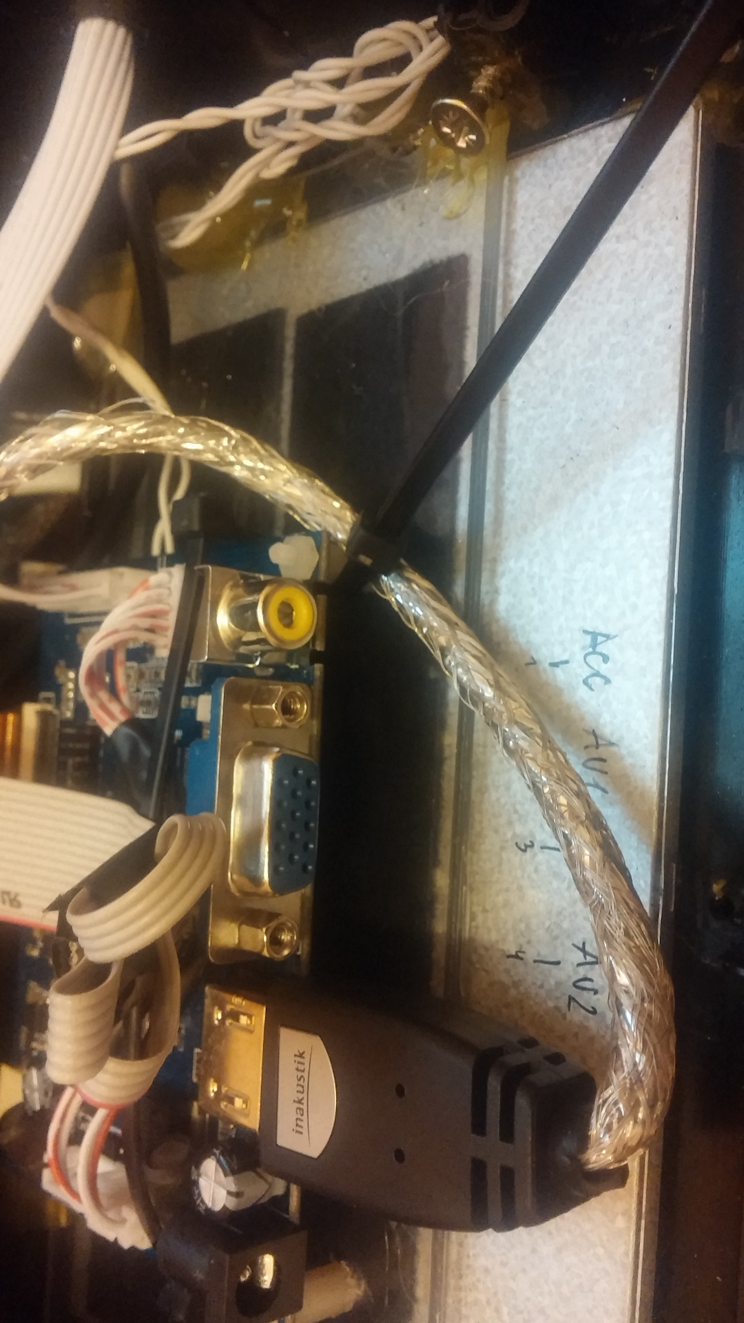

Вопрос ! Чо за медиаплеер, как выводишь звук с hdmi ?
Подключал через jack но звук похрипывал, исползовал корбочку на hdmi. Там 'вылавливается' звук из hdmi
jurik2007
HDMI audio extractor splitter SPDIF+stereo audio out supports full HD1080p. Вбей на алиэкспрэсс
Спасибо, посмотрю

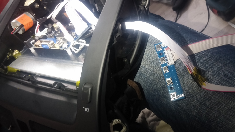

Конечно круто! Но! Зачем тебе 2-а? :))))
верхний- видео, нижний стоковый -проигрывает аудио сд, мр3 и навигация)
