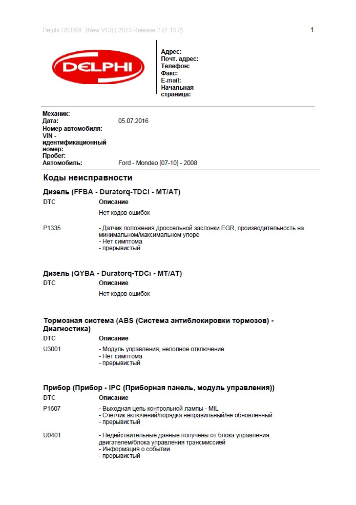

Стал не нравиться в последнее время звук работы двигателя + при разгоне начала слишком дымить(черные облака)… Потому долго не думая, созвонился с товарищем, который подключив комп к диагн.разьемом через 10 минут выдал результат…
будет время полезу в ЕГР, снять-почистить… может будет лучше… а вот что за другие ошибки- вопрос…

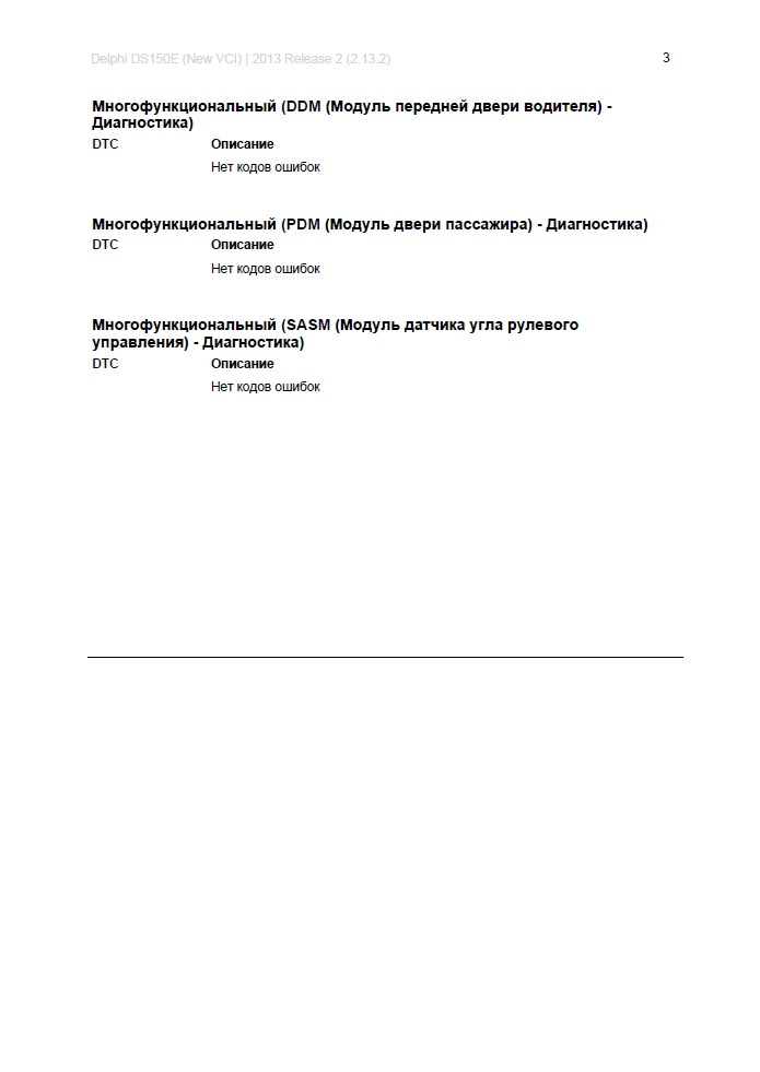

Кто что может сказать по ошибкам(обьясните доступнее, в чем/что за проблема):
Tормозная система: U3001;
Приборка: P1607, U0401;

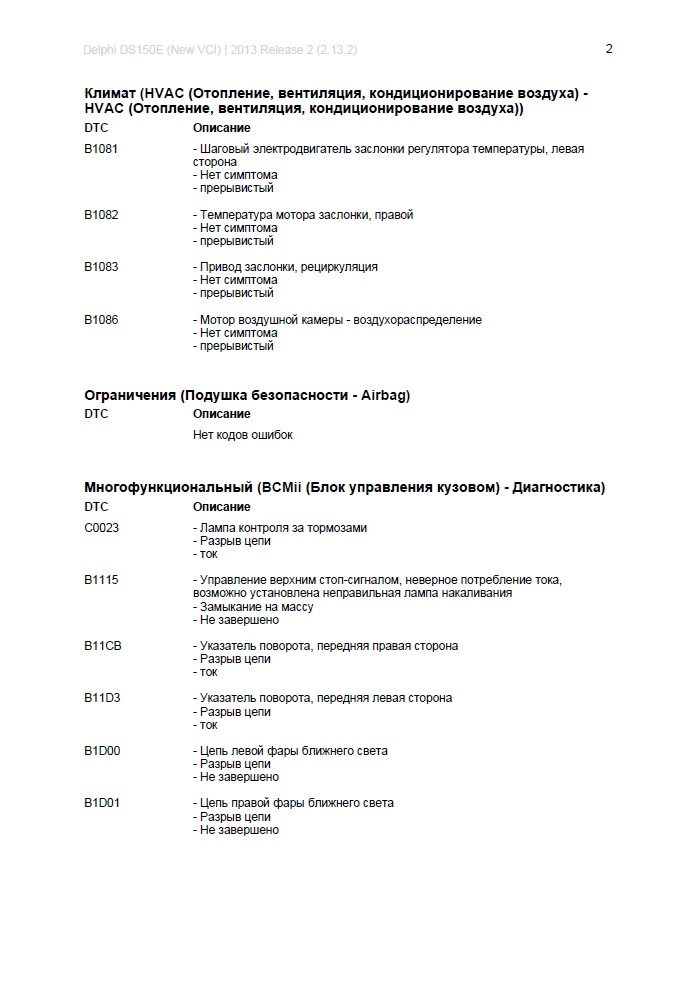

Климат: B1081, B1082, B1083, B1086?
Запчасти на фото: B1086

Могу подсказать по ошибкам B1081 — 1086
Это электродвигатели системы кондиционирования, также датчики кажись. Скорее всего у тебя не работают много режимов кондиционера. Нужно менять или чистить сервоприводы, которые управляют заслонками.
ТАм видно как снимают один из приводов, как он выглядит примерно
