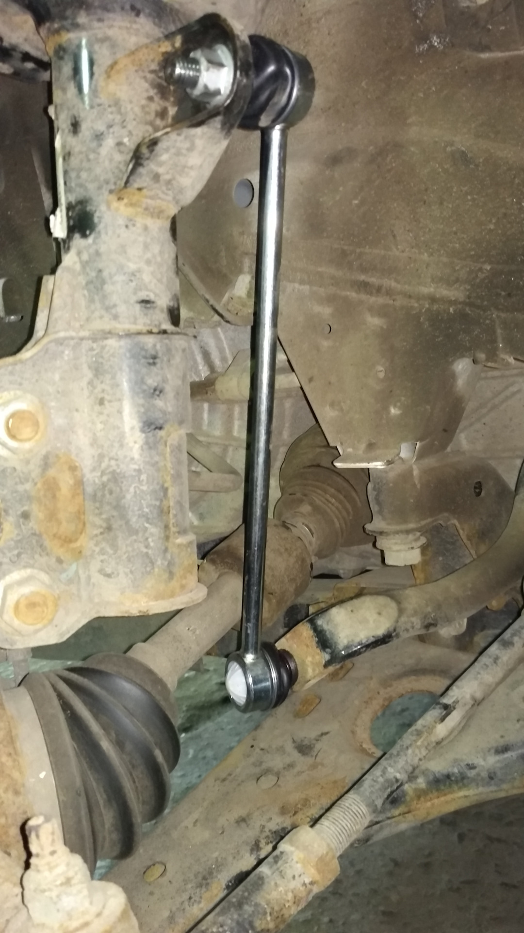

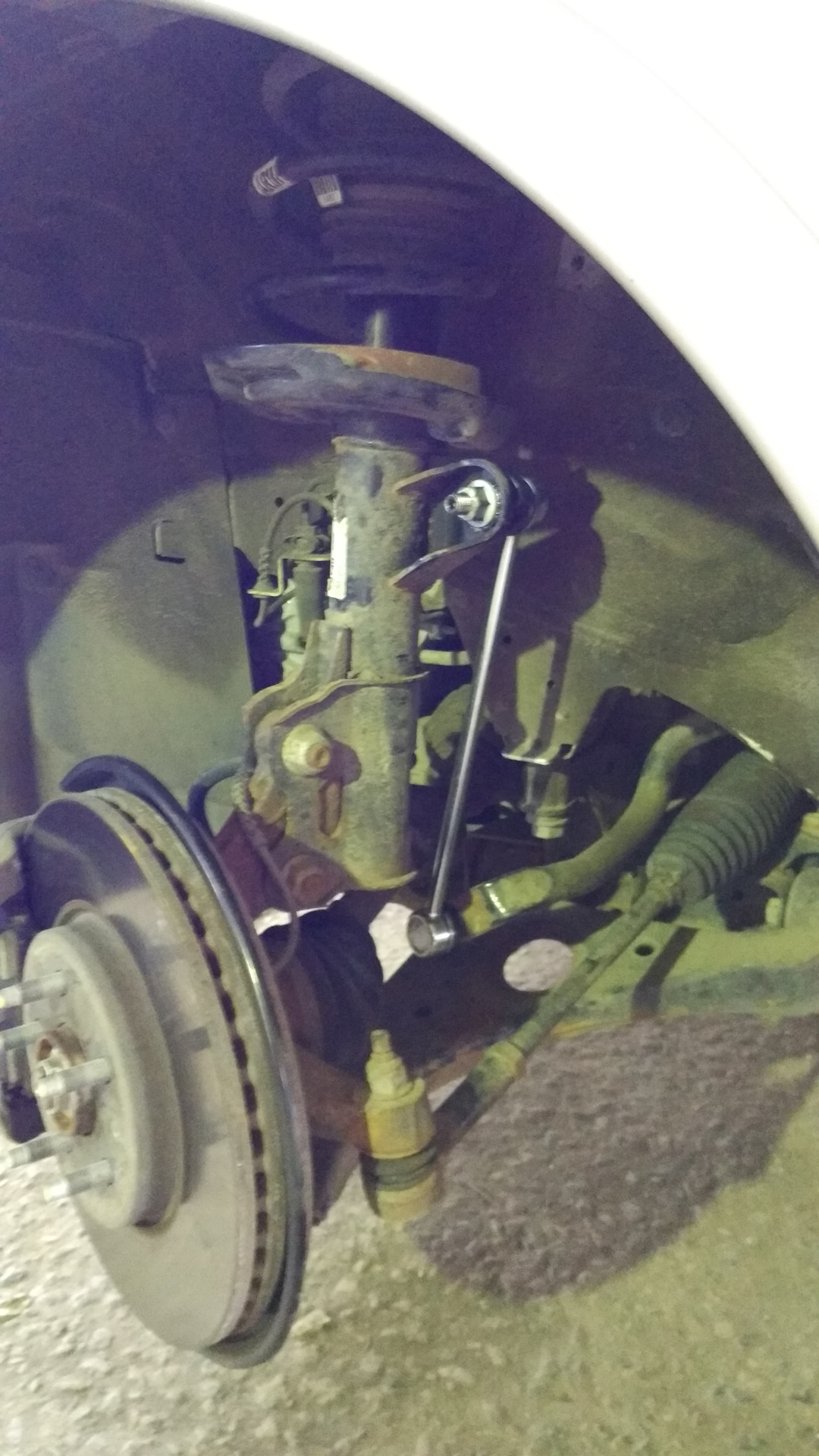

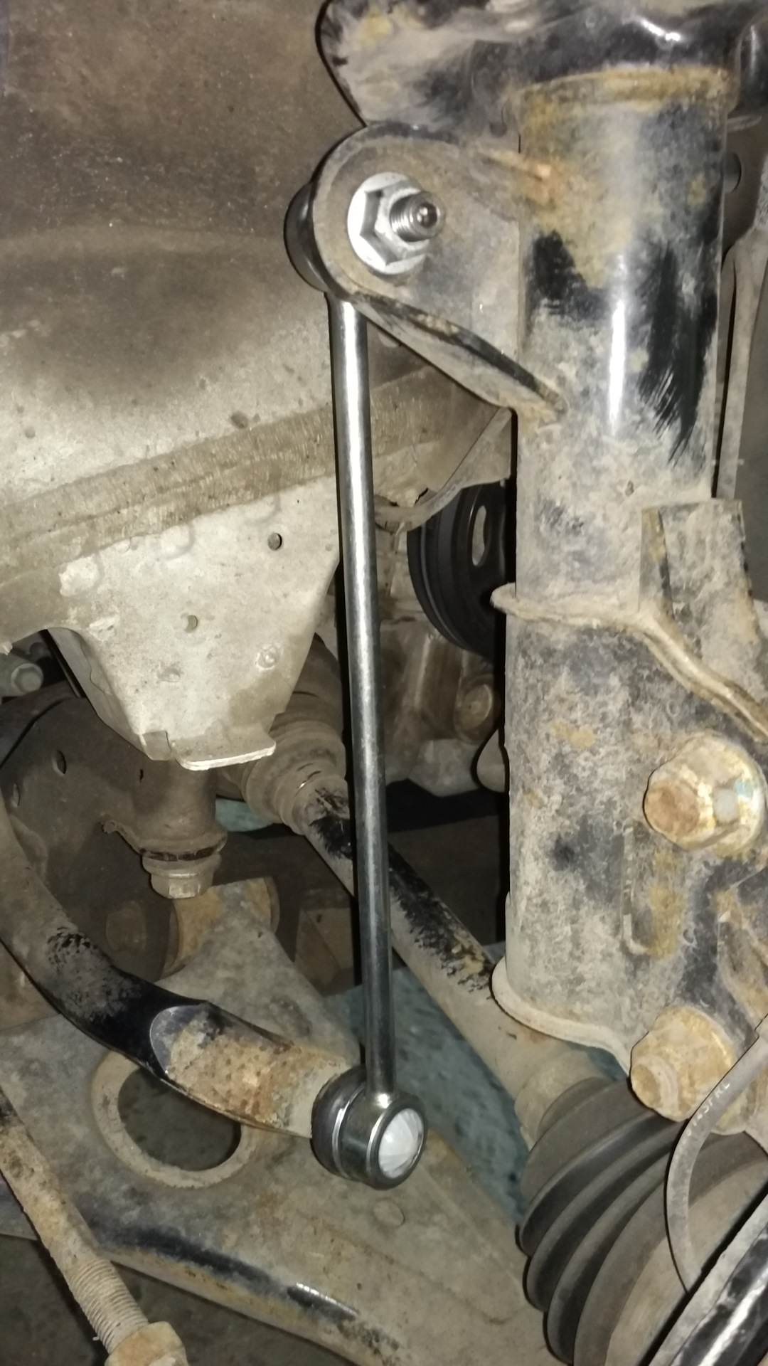

Для тех кто собирается менять стойки стабилизатора на Мокке или Энкоре. Не рекомендую покупать стойки бренда Febi. В моем случае они прошли порядка 4000 км, после чего застучала левая, а во время замены сегодня выяснилось что и правая уже практически на подходе.
Сначала планировал ставить Moog, так как ставил их на Авео и проблем ни каких не было, прошел на таких примерно 30000 и машину продал, как там дальше, ходят или нет, не знаю.
Заказал через Емекс как обычно, левая пришла сразу, а правая почему то была всего у трех поставщиков и сроки были от 37 рабочих дней, минимум, а у других поставщиков в 2 раза дороже. Заказал, смирился что придется поездить со стуком.
В итоге почти через месяц емекс отправил эту стойку в отказ со стандартным комментарием "нет в наличии".
А покупать правую стойку в 2 раза дороже левой нет желания, да и ждать неизвестно сколько, если вообще дождусь.

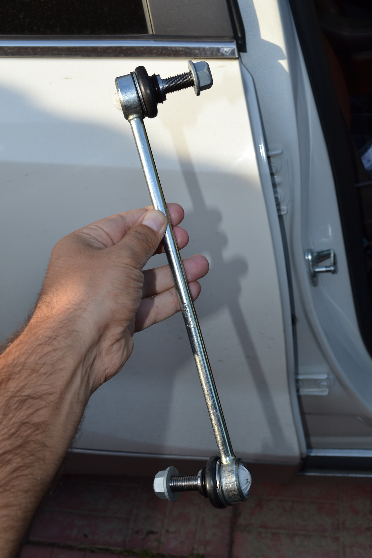

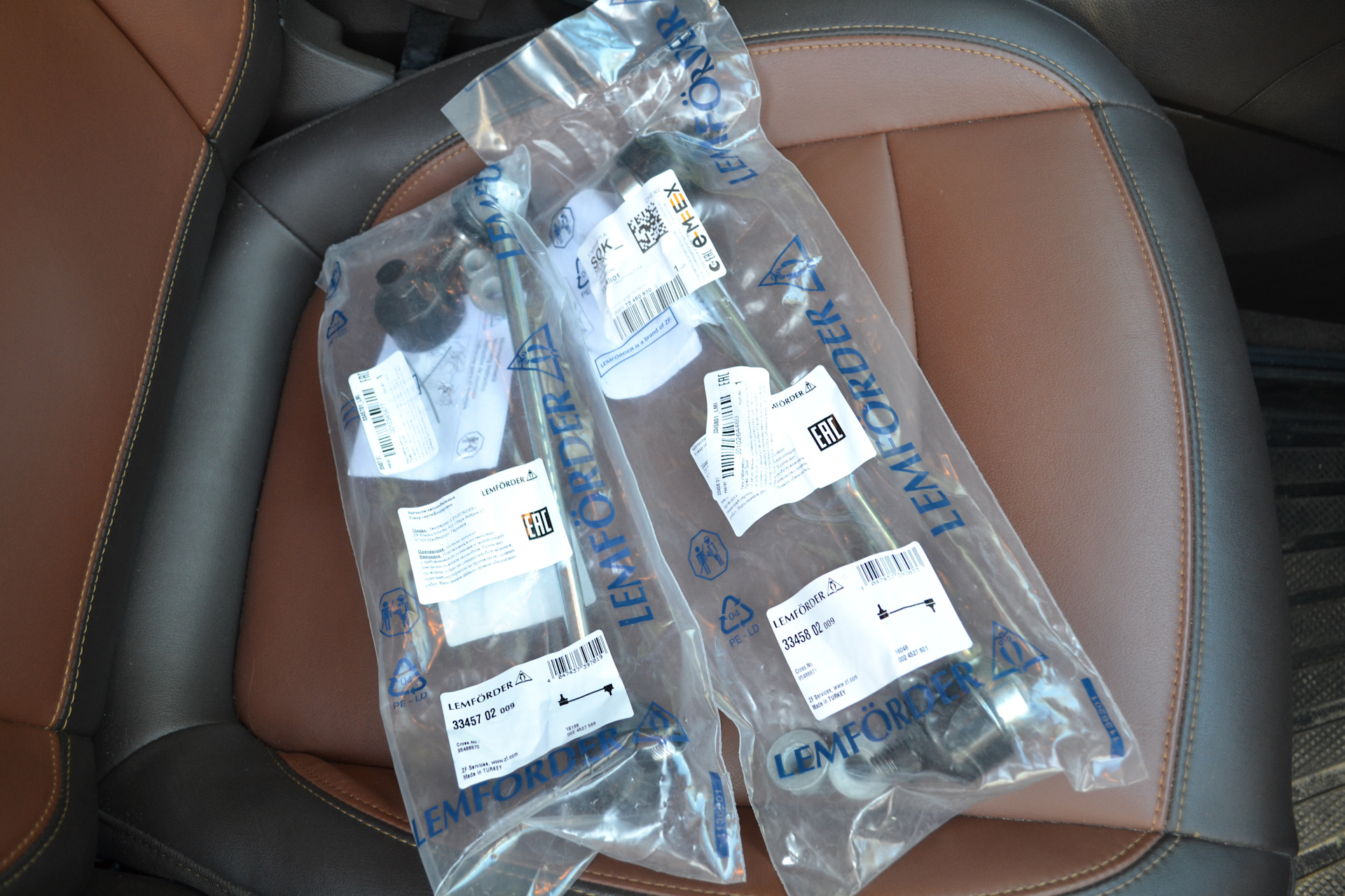

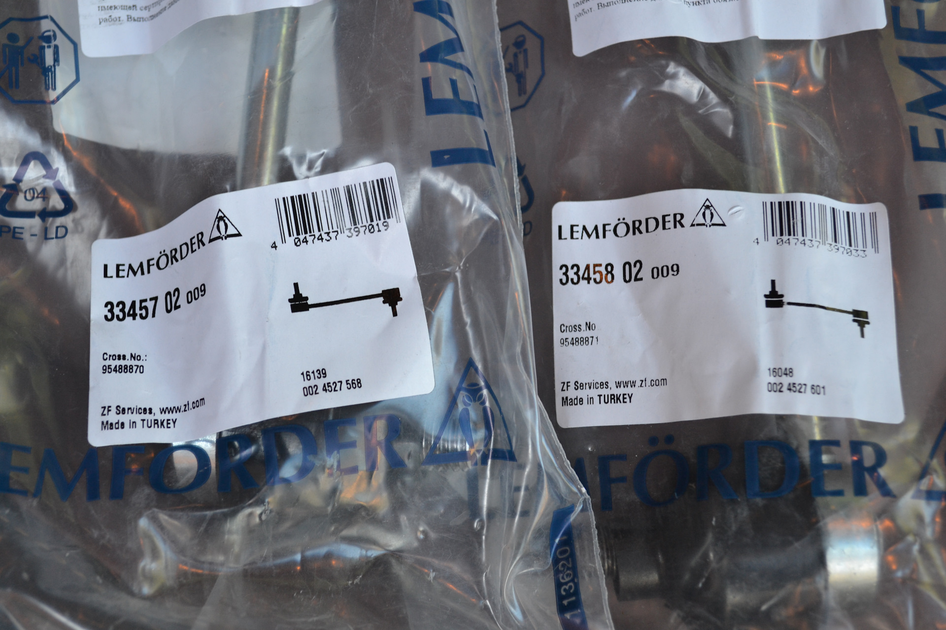

По совету ребят, которые меняли стойки, заказал Lemforder
Каталожные номера:
Левая — 33457 01
Правая — 33458 01
Заказ пришел в пункт выдачи Емекса за 1 день, вчера забрал.

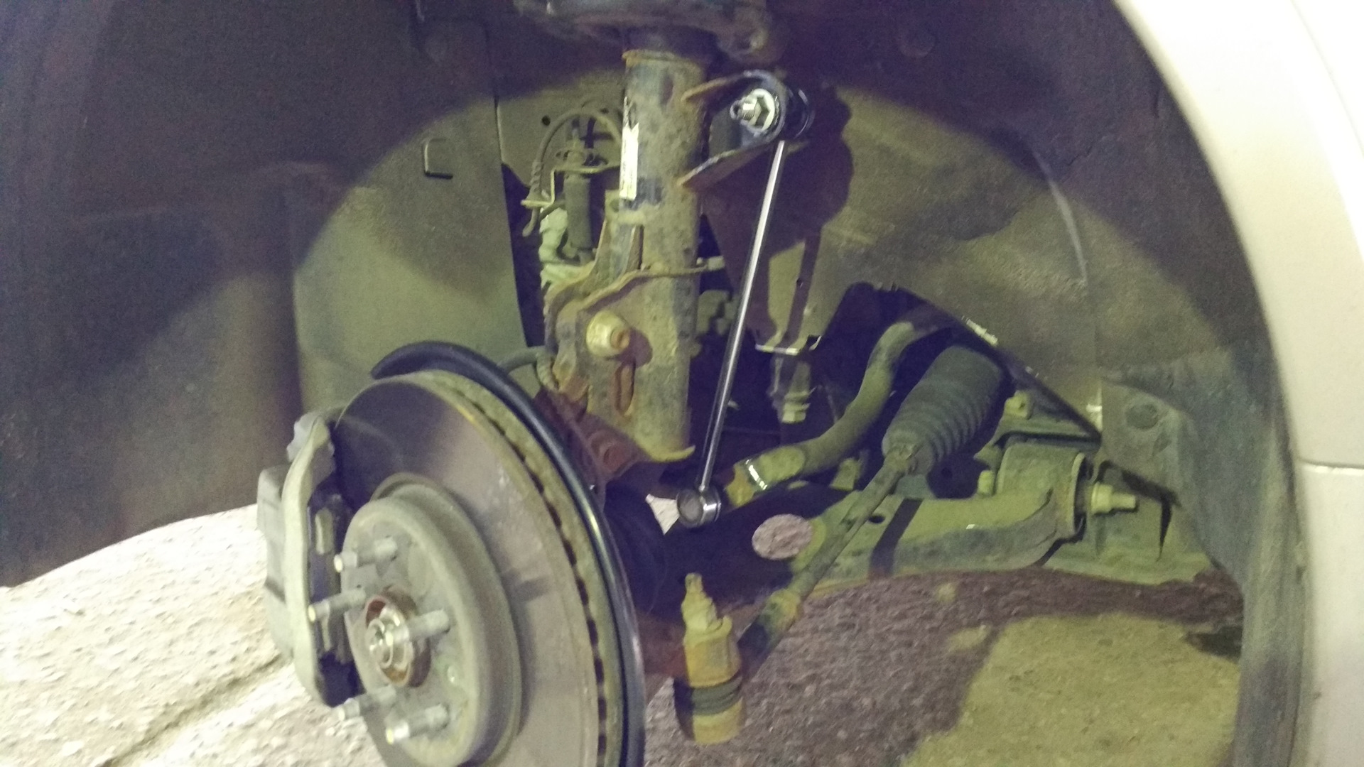

Сегодня поставили, пробег сейчас 28041, посмотрим на сколько их хватит.

Лемфордер стал днищем. Так что готовьтесь и эти скоро менять.

Лемф — когда то был "БОГОМ" среди запчастей, производился только в Германии, качество превосходное, даже когда держал деталь в руках ощущалось что ет не туркиш и не чайна…
Счас Лемф как "перекуп-упаковщик", качество — сплошная лотерея…
Надеюсь тебе повезло…

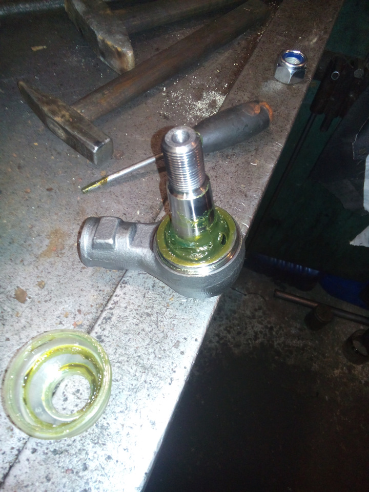

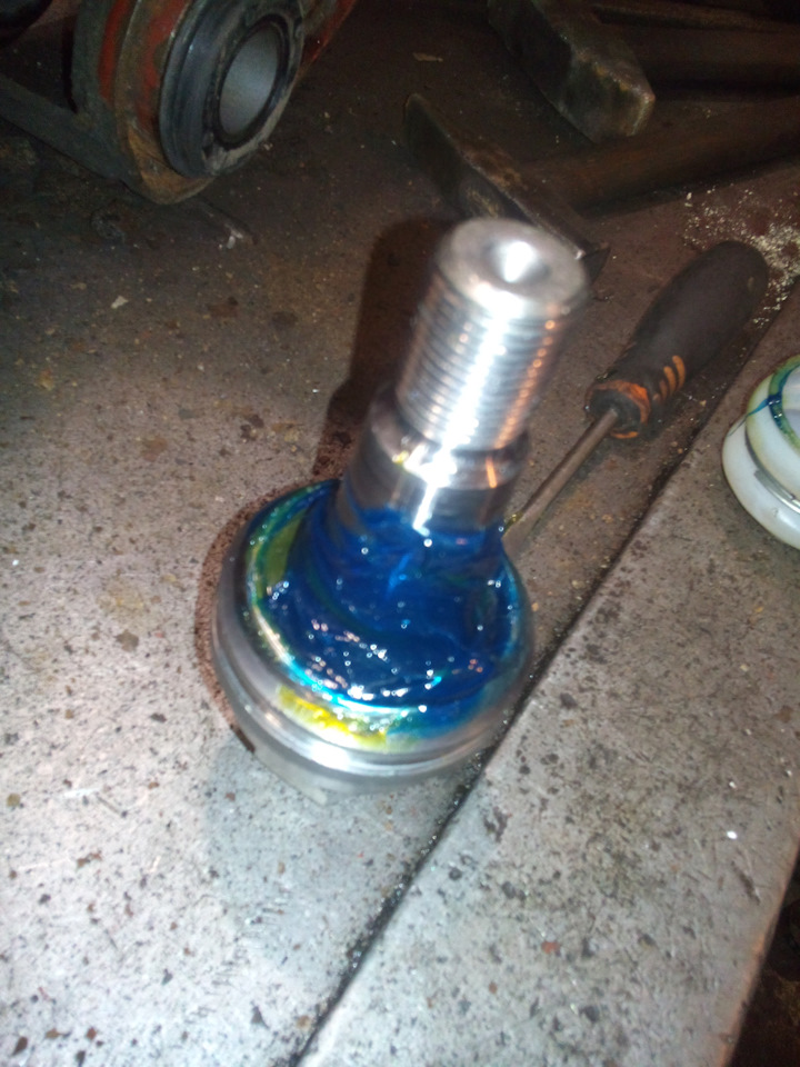

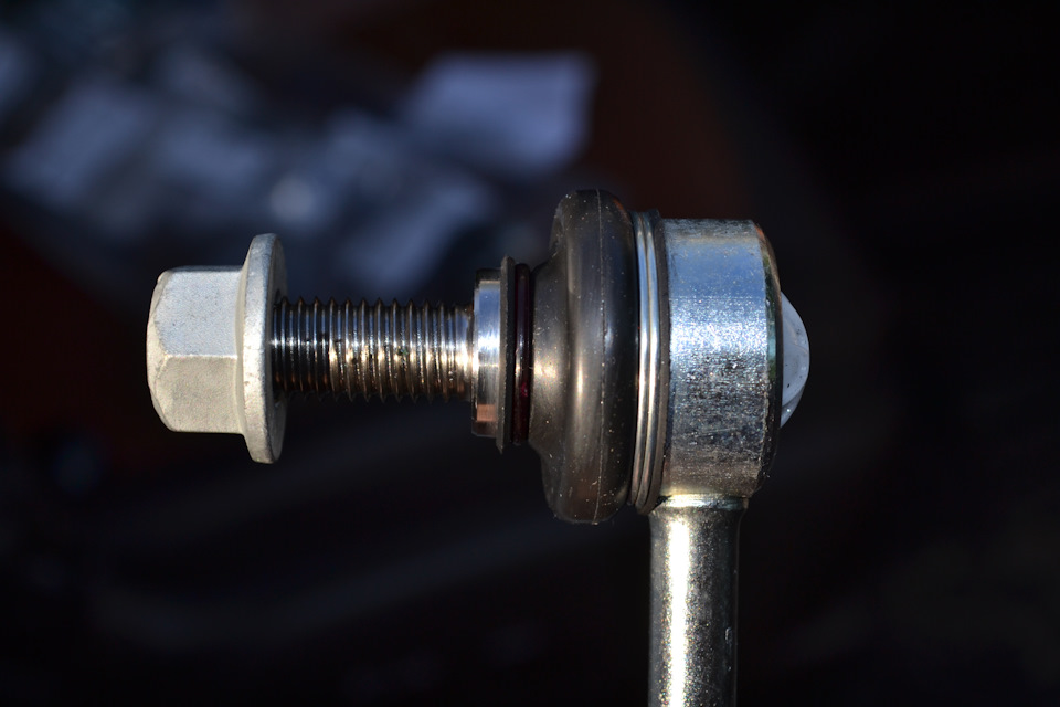

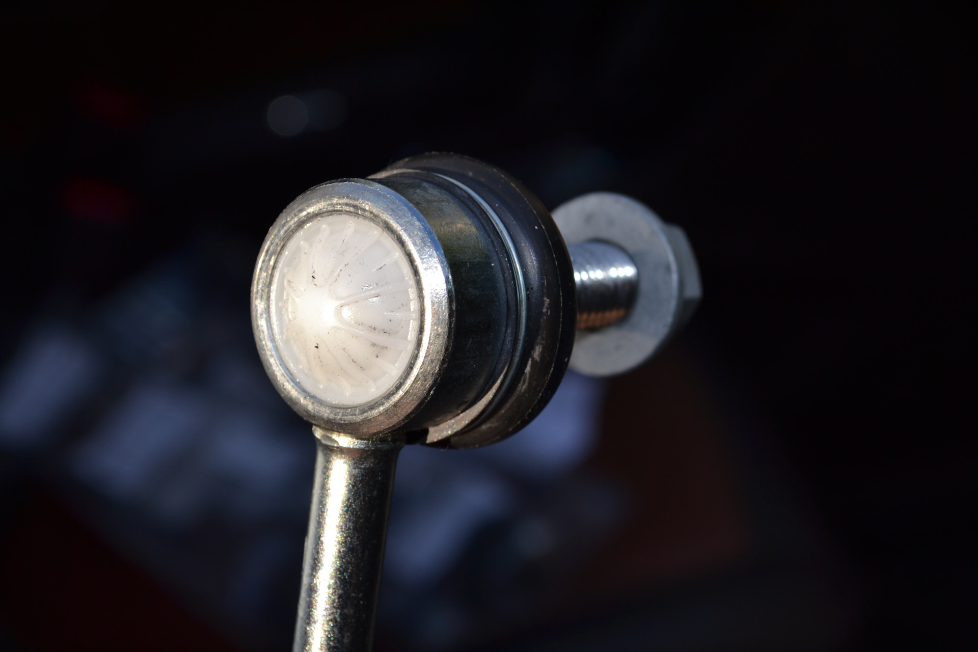

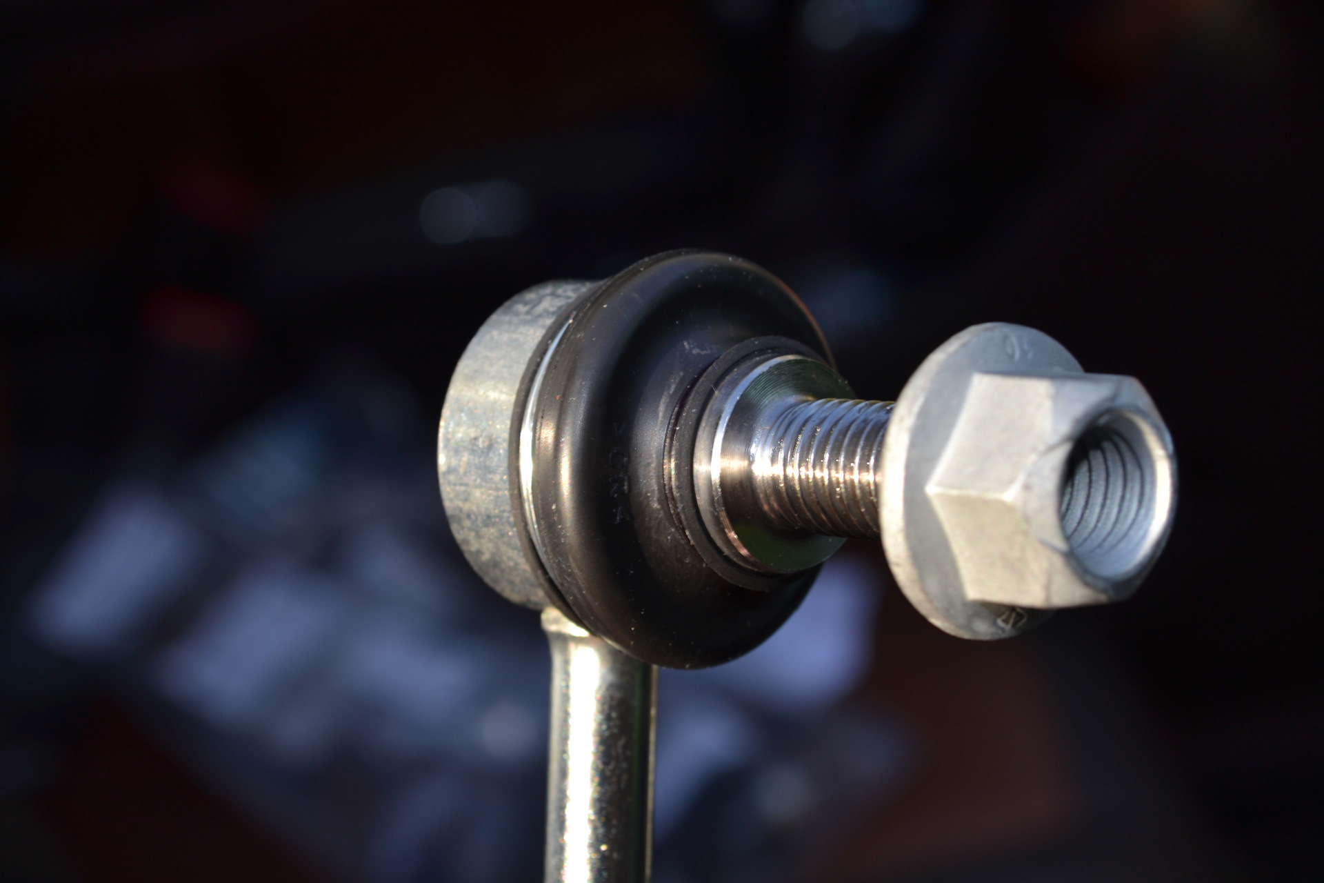

увидим, жаль конечно что не смазали дополнительно, как написано ниже
Нифигасе косточки))))
На 10 фото пыльник верхний выкручен не хорошо это
Это после смазки
такие вещи смазываются только ШРБ-4
или аналогом
весь смысл смазки в данном контексте
это предотвращение попадания влаги и пыли
и образование пленки которая не даст попасть
этот ой гадости в шарнир
самому шарниру палец-пластиковый сухарь смазка не требуется
судя по вашему фото
это фиол2у или 158
она там совершенно не к чему
Лемф маде ин туркей)) еще китай бывает оно все одинаковое гавно если тебе их не смазали им будет писец скоро) ибо как турки и все остальные поставщики жалеют смазки положить говорю тебе как челове который механником работает.на фототэто еще много фото но все равно мазал их
Эх, знать бы раньше, дополнительно не смазывали.
Думаю надо было сразу говорить, переделывать на халяву не будут точно
dinya83
Вроде как их уже и не делают в Германии, это не значит что мэйд ин туркей будет говном.
судя по предпоследней фотке
долго не проходят

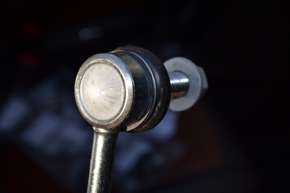

И чем левая от правой отличаются?!)
отличаются, направлением как мне объяснили, правую можно поставить на место левой и она встанет внатяг, но работать корректно не будет
если присмотреться то одна шаровая приварена под углом относительно плоскости
Угол настолько незначителен, что укладывается в допуски хода стабилизатора.
