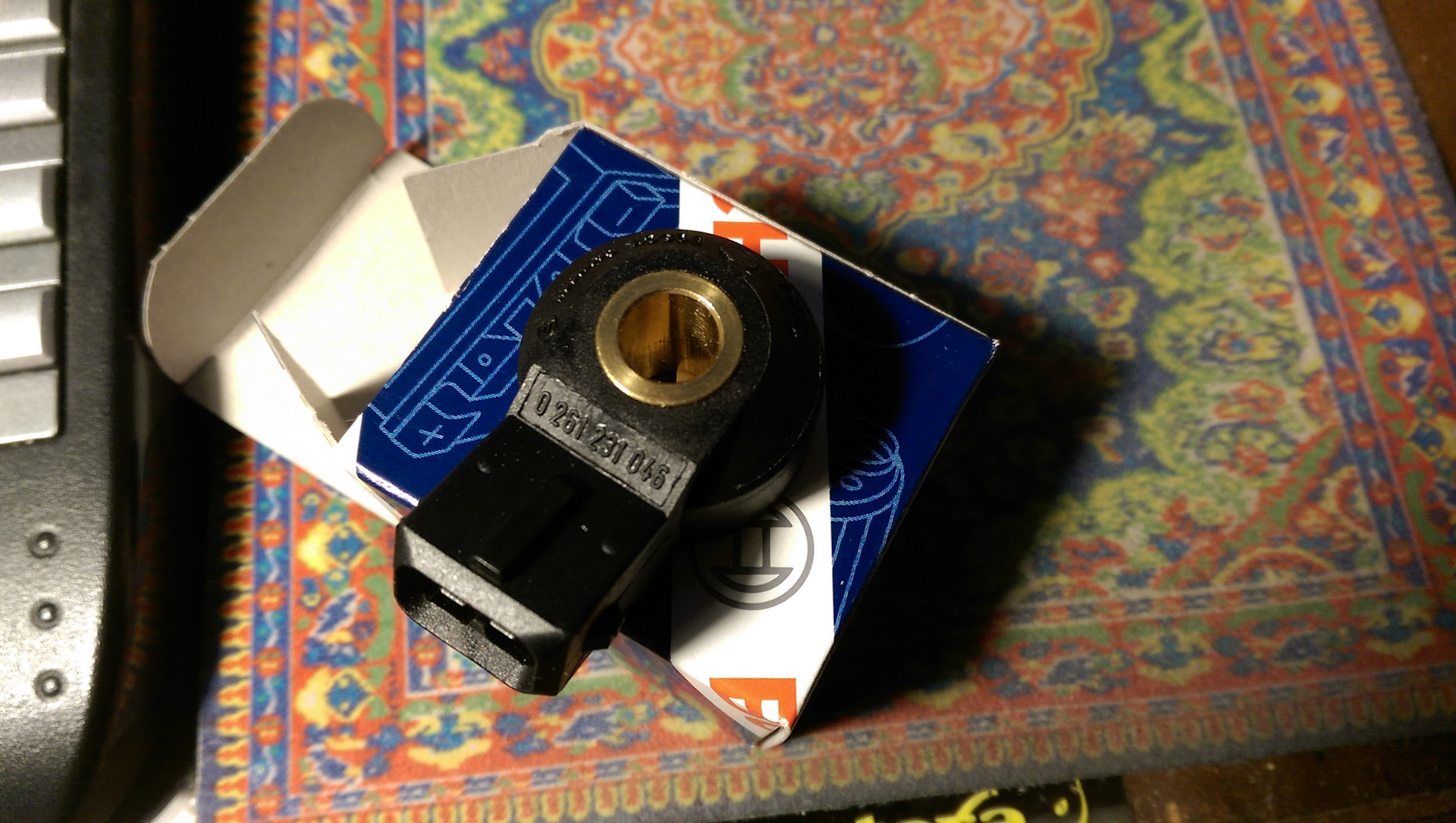

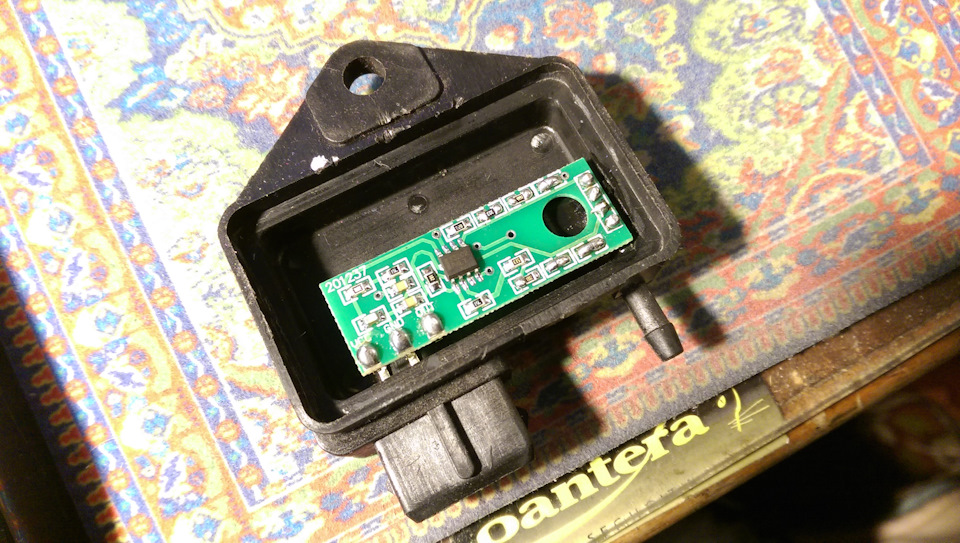

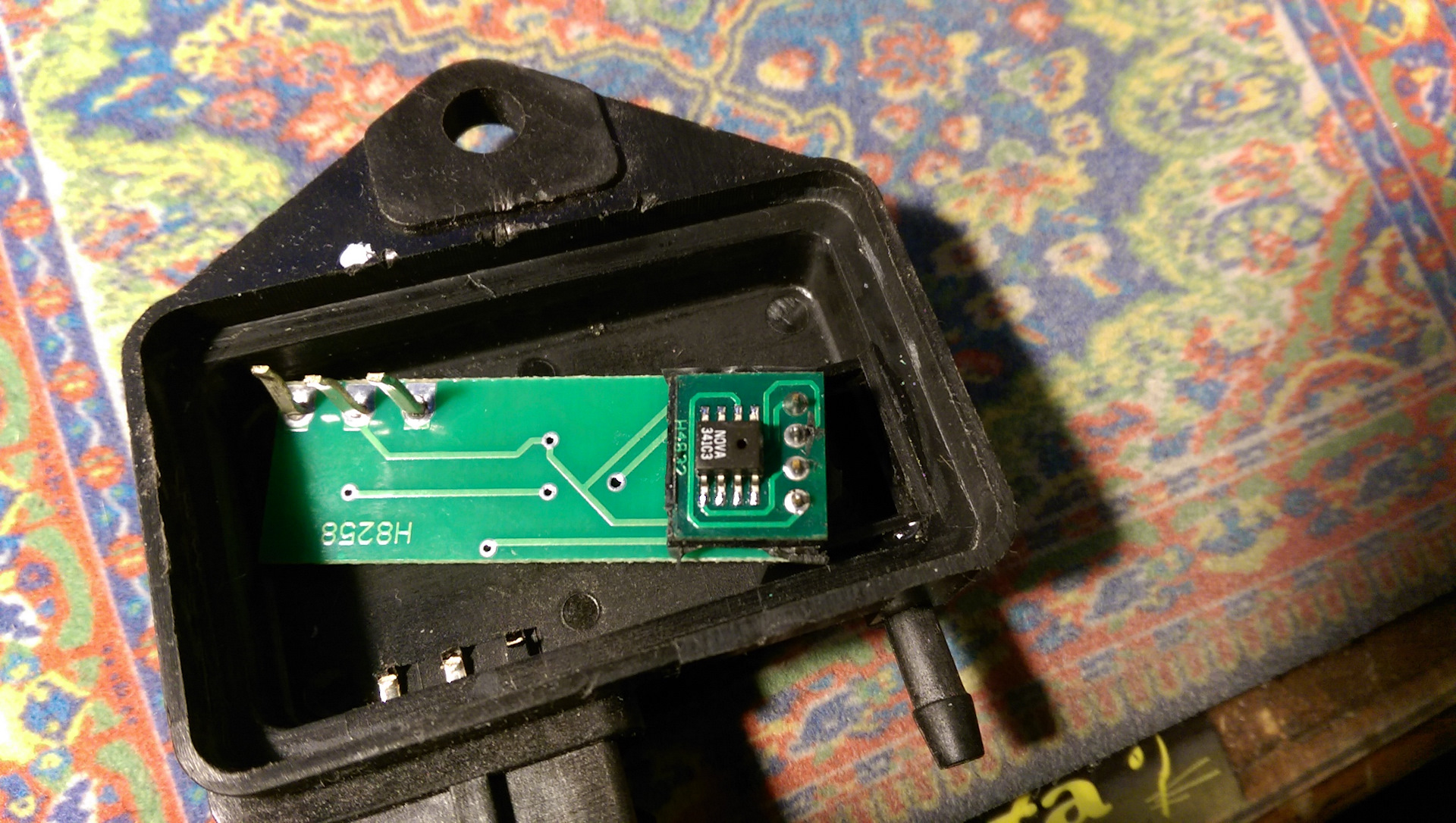

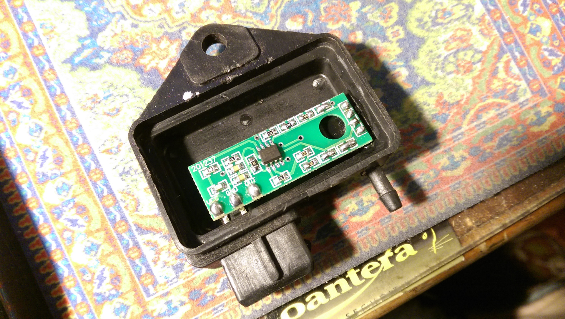

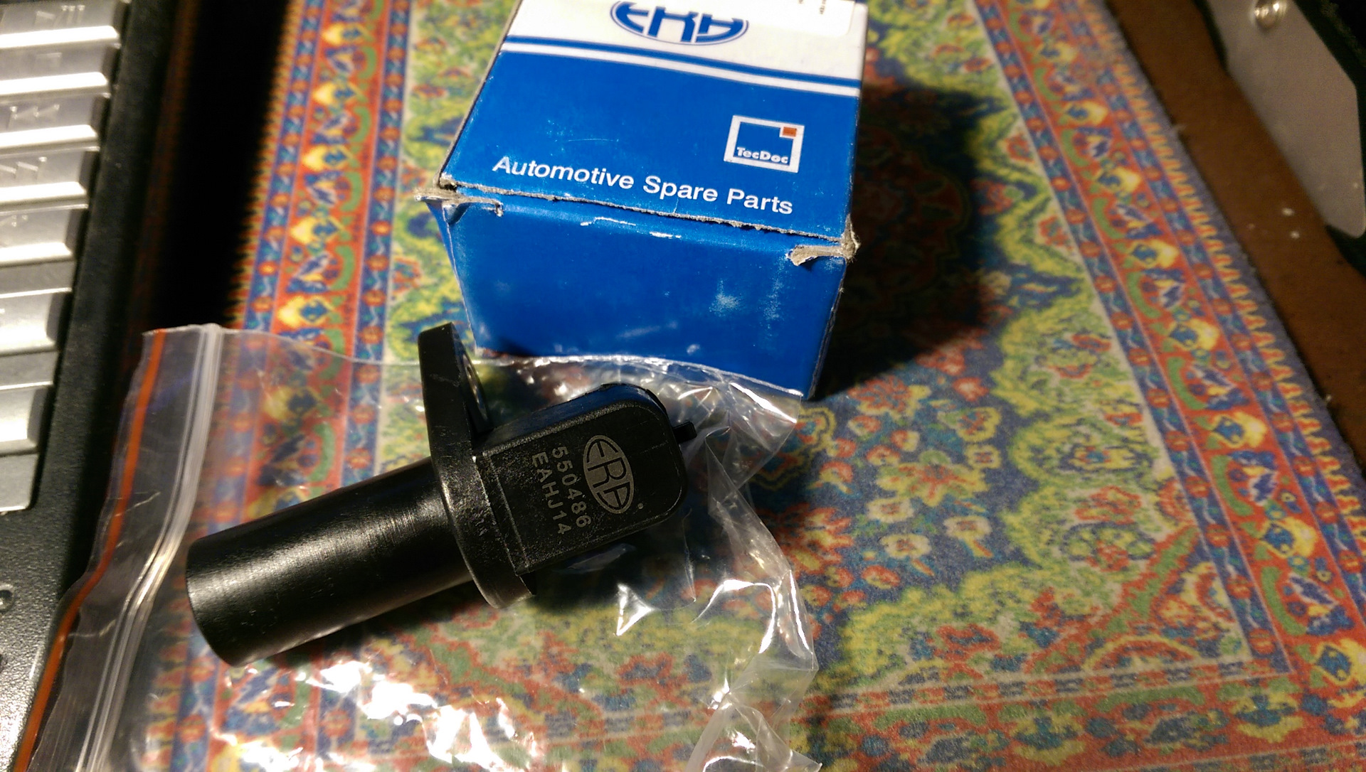

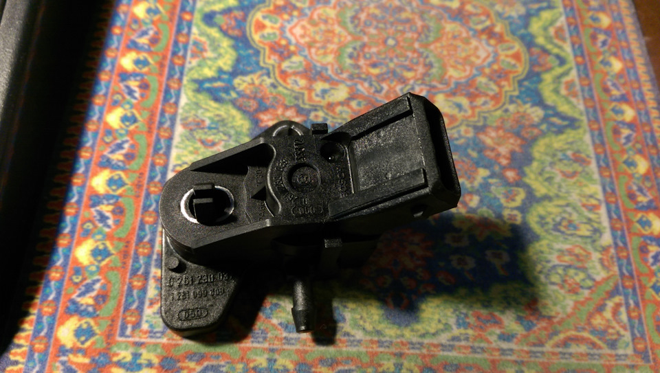

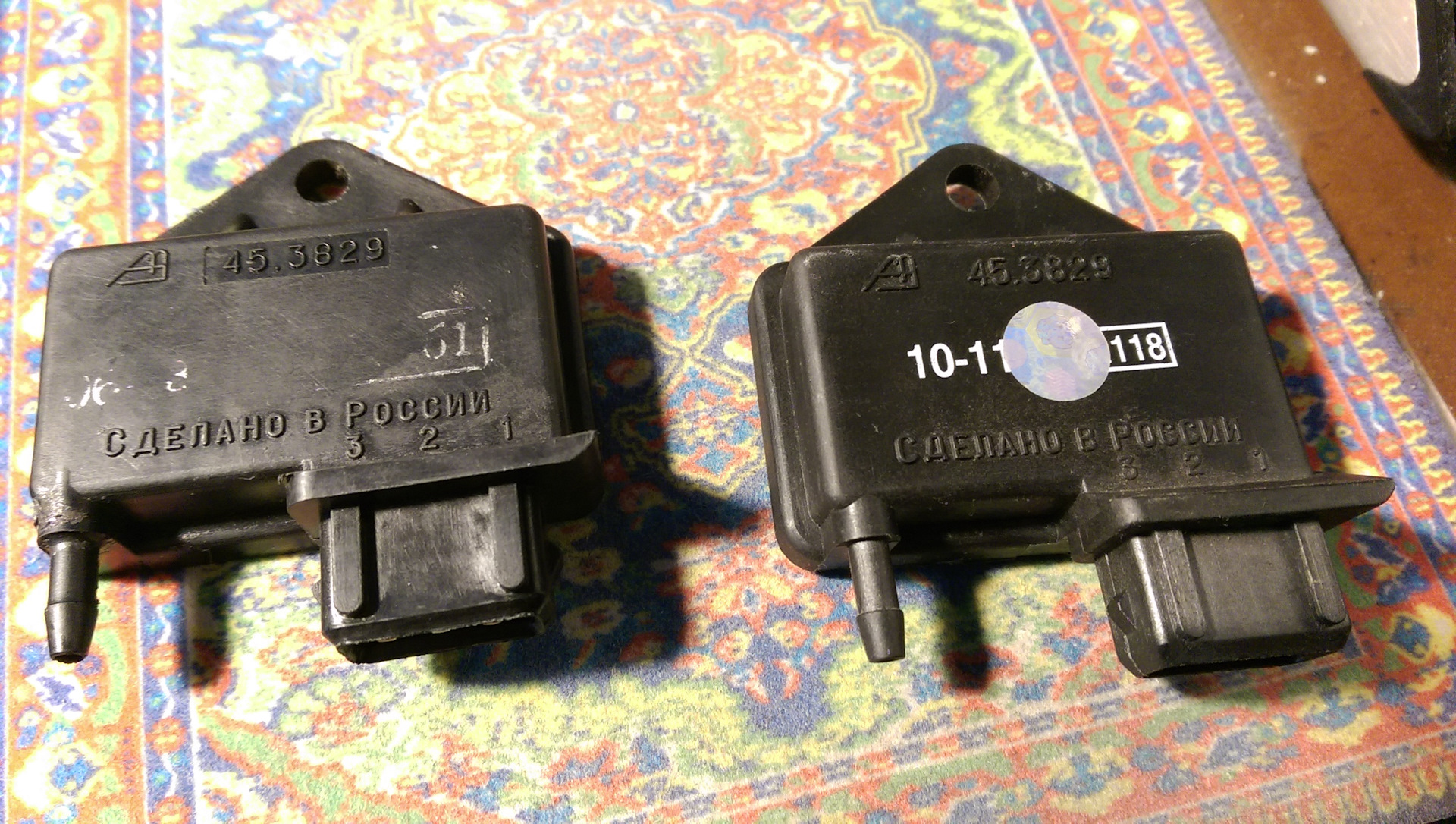

Не знаю точно, то ли наши заводы не умеют делать датчики, то ли у нас невозможно найти оригинальные заводские датчики. Машина ехала отвратительно, радовала работа на ХХ. Решил купить ДД и ДАД Bosch, ДПКВ Era. Пока ехал с магазина, испытал ДАД, ну уже другое дело, машина реально поехала. Стала трогаться без провалом, без ощущения, будто тянут на зад при разгоне, теперь поставлю ДД и ДПКВ, думаю эфект будет заметен. Так же хочу сделать штуцер на впускной коллектор для ДАД большего сечения, чувствуется немного не хватает. Так же думаю датчик температуры заменить на Bosch, уже как комплект. Из отечественных ДАД купил один, без наклейки, более удачный, не исключаю, что даже настоящий, немного увесистый, и с наклейкой подделка, она же в разборе, проездил на нем день, потом герметик, на котором сидел сам сенсор отошел, и туда не знаю как, попал бензин, на другое утро была ошибка — низкий уровень сигнала ДАД. По весу очень легкий, ну и как видно весить там не чему, так же соображает этот датчик долго. Тот, что без наклейки более адекватный. Может и настоящий, но все же как то убого работал, с бошевским никак не сравнить.
ДПКВ вобще не ясно как настоящий выглядит, мне подсказали, что есть хорошая марка Era. Вроде Италия. ДД bosch хотел давно купить, читал по отзывам что такой ДД даже на 16 клапанные вазы ставили.

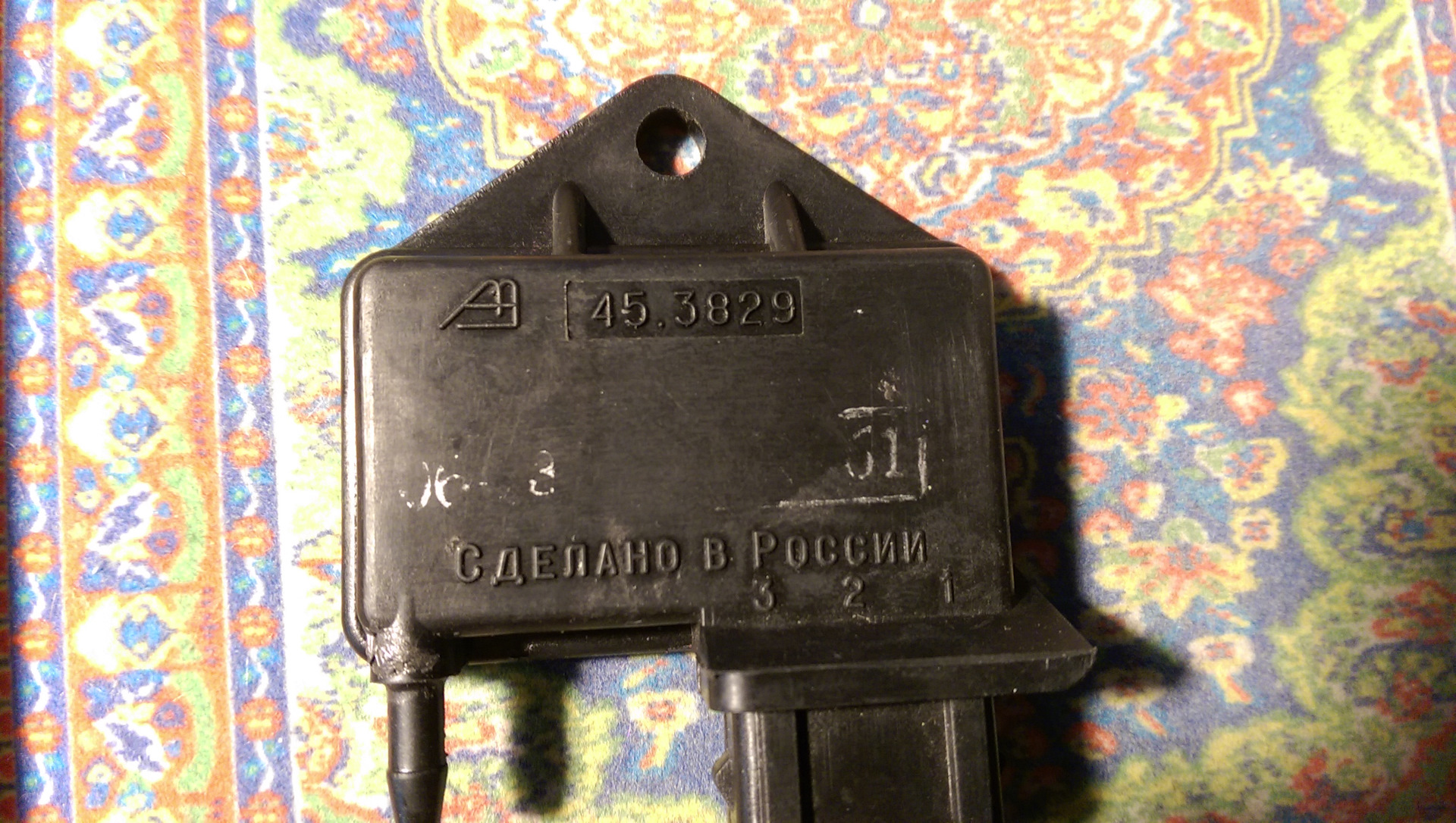

Самое важное! Калибровки ДАД!
Для боша и нашего они разные!
ДАД 45.3829
диапазон измеряемо давления 20.105кПа
при давлении 20 кПа = напряжение 0,4 вольта
при давлении 105 кПа = напряжение 4,65 вольта
наклон :
(105 кПа — 20 кПа ) / (4,65 В — 0,4 В) = 20 кПа = 200 мБар / В
смещение: 105 кПа — 4,65 В * 20 кПа (величина наклона) = 12 кПа = 120 мБар
ДАД Bosch 0261230037
Напряжение: 0.3V … 4.8V
Диапазон измеряемого давления: 0.2 … 1.05 Bar
Наклон = 188.889 mBar/V
Смещение = 143,333 mBar
ДД — 0261231046
ДПКВ — 550486
ДАД — 0261230037
