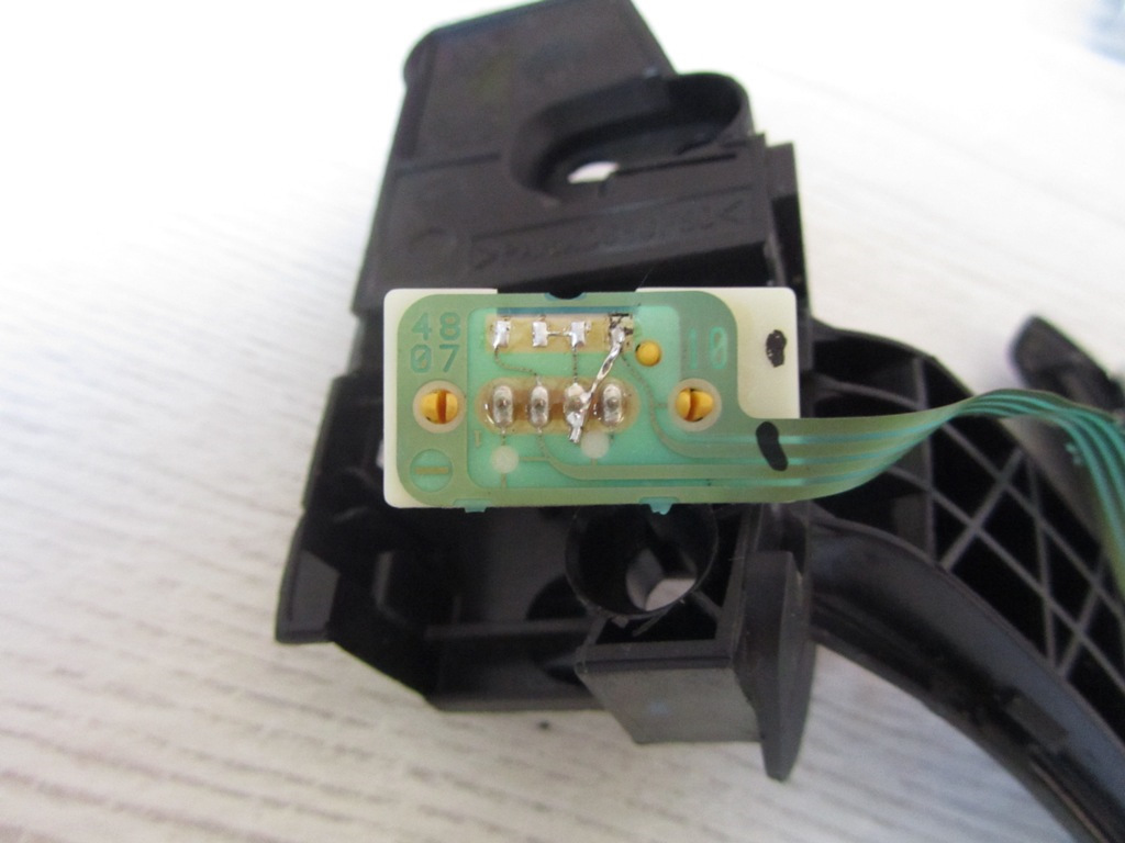

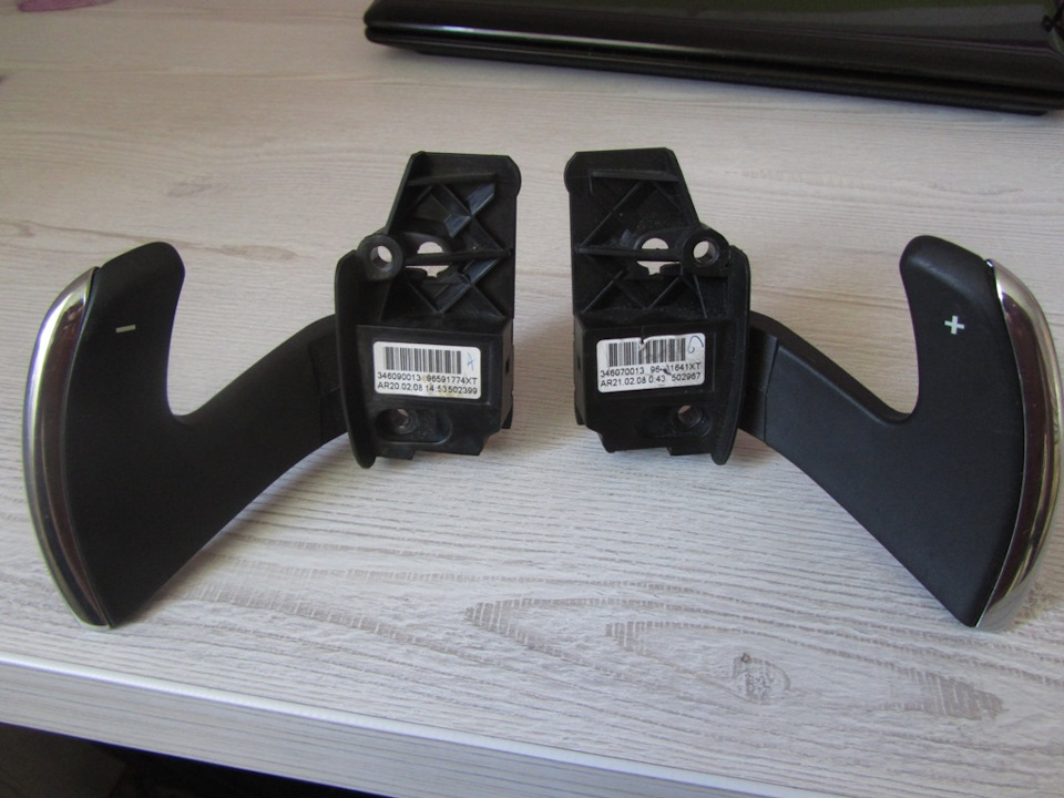

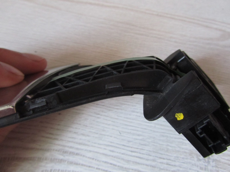

Лепестки куплены от С4 Picasso-они 1 в 1 как на с5. Прикуплены маленькие релюшки и пару резисторов.

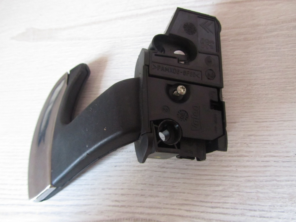

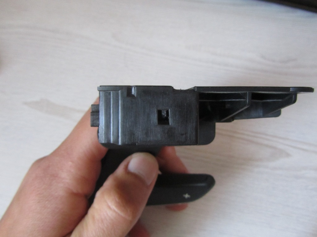

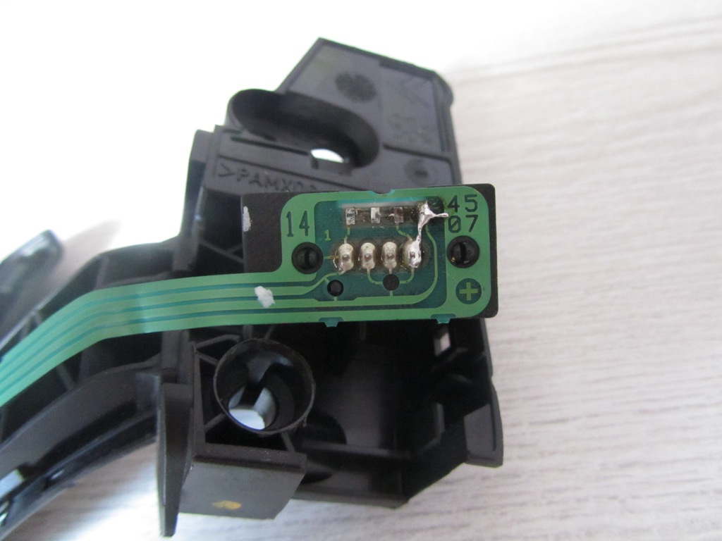

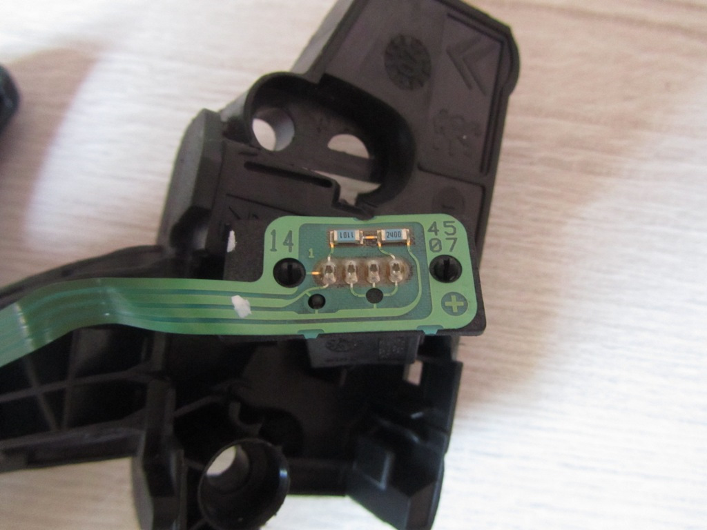

Т.к. управление идет за счет изменения сопротивления в лепестках-разбираем последние, выпаиваем все резисторы и восстанавливаем дорожки. Вот пару фоток как разобрать лепестки.
Далее видим разъем и шлейф с резисторами.
Выпаиваем резисторы и впаиваем перемычки в нужных нам местах. + и — отличаются.

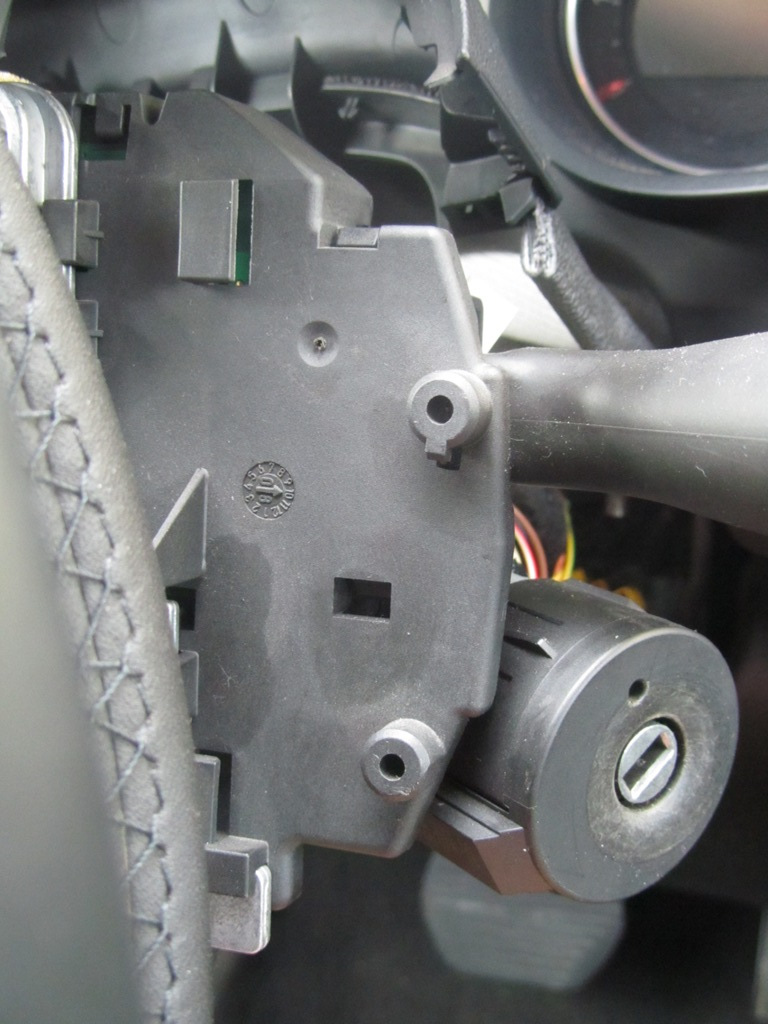

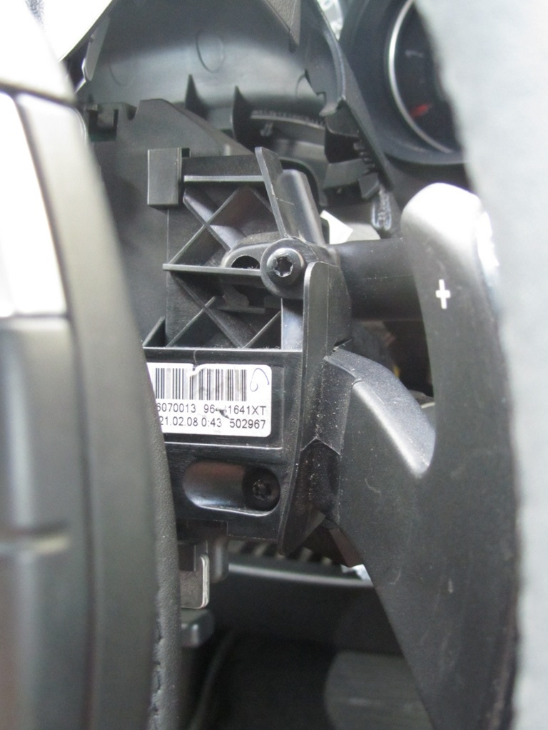

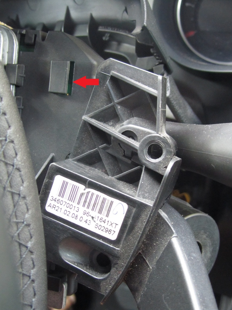

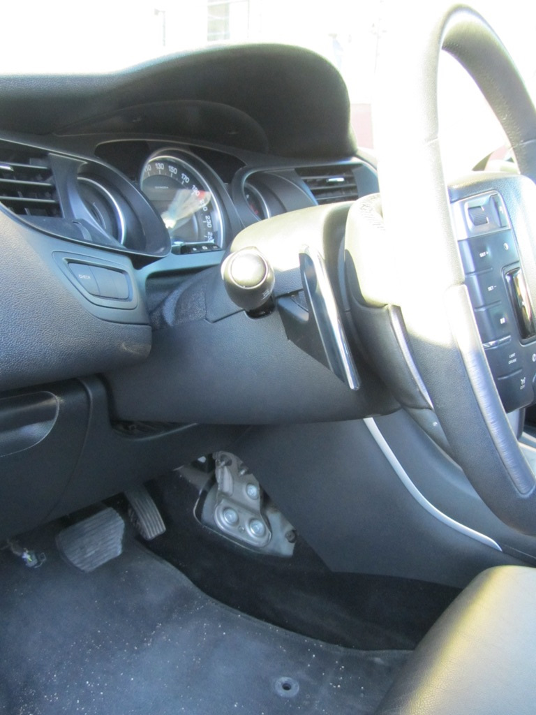

Снимаем нижний кожух рулевой колонки, ставим руль боком и видим посадочные места лепестков к
" стрекозе"
Ставим на место лепестки
и прикручиваем.
Аналогично делаем и с другой стороны. Руль снимать не надо!

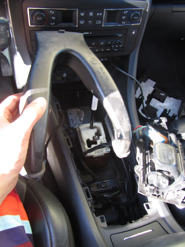

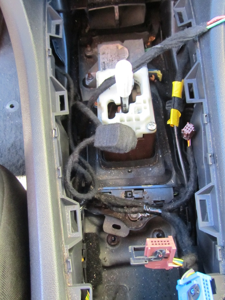

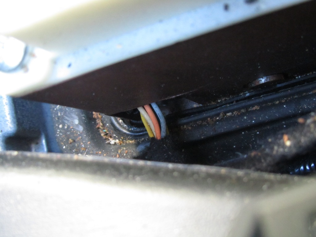

Протягиваем провода со штекерами от лепесков к рукоятке акпп. Для этого снимаем все что нам мешает.

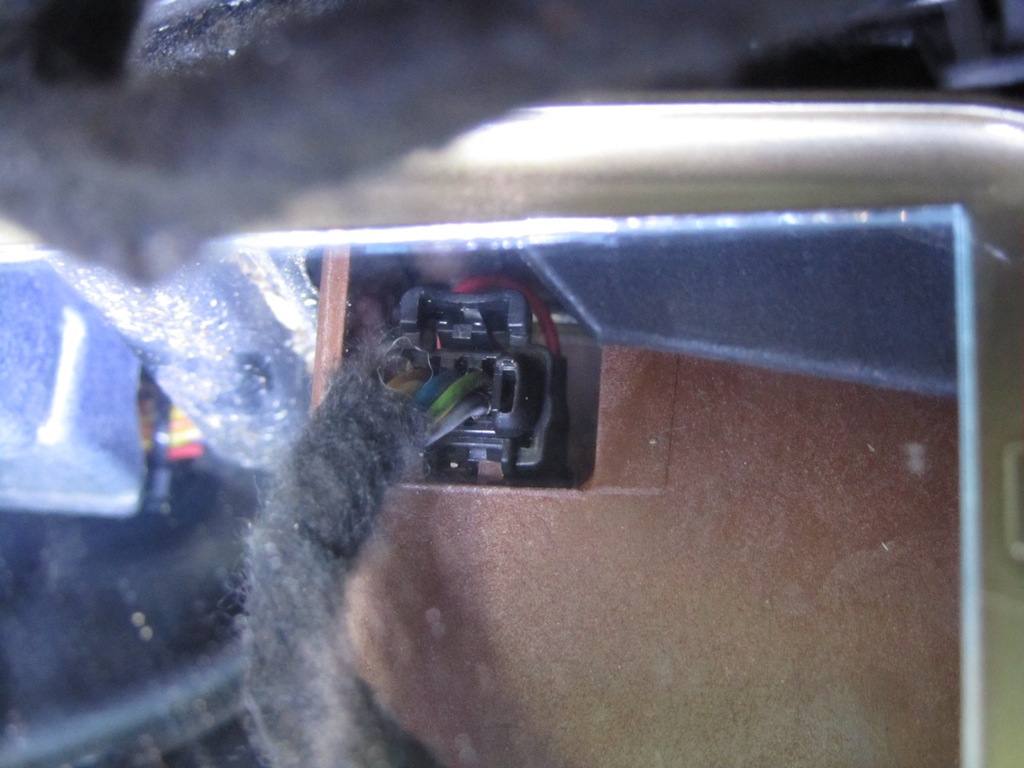

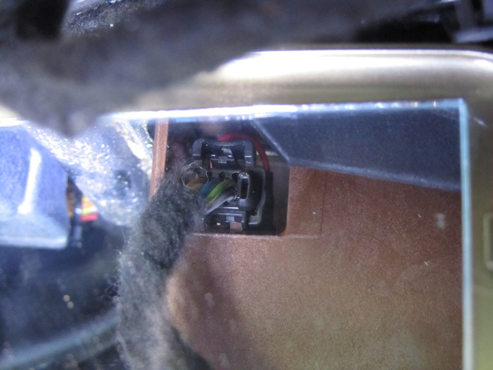

Видим интересующий нас разъем и замечаем, что цвета проводов не совпадают с теми, откуда была взята идея.Хотя по схемам подключение на ДС5 и С5Х7 одинаковое.
Чтобы добраться до разъема снимаем воздуховод обдува ног пассажиров.
Далее при помощи зеркала ищем фиксатор разъема.

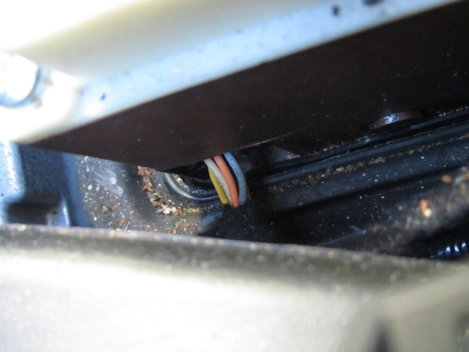

Снимаем его и смотрим цвета проводов.
1пин- +12 в- желтый провод
3пин- масса- зелено/желтый
4пин- " передача +"- светло кофейный
5пин "передача -" — оранжевый
Имея цвета проводов от нашего авто нет уже необходимости извлекать разъем от ручки АКПП: можно подключится по ходу жгута.

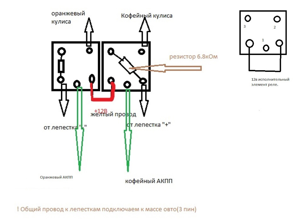

ПРовода от 4 и 5 пинов разрезаем, а 1 и 3 пин снимаем изоляцию. К 3 пину подключаем общий провод подрулевых лепестков. осталось подключить все в машине.
тут корявенько накинул схему с маломощными реле 12в, которые использовал.))) использовал такое реле.
Если вы используете автомобильное реле, тогда такая схема.
85--12в+
86 минус от лепестка
86-87 соединяем через резистор
30- провод к акпп
87а- повод в ручке АКПП штекеру
Подключили, проверили. Если все работает изолируем реле и собираем все на место.

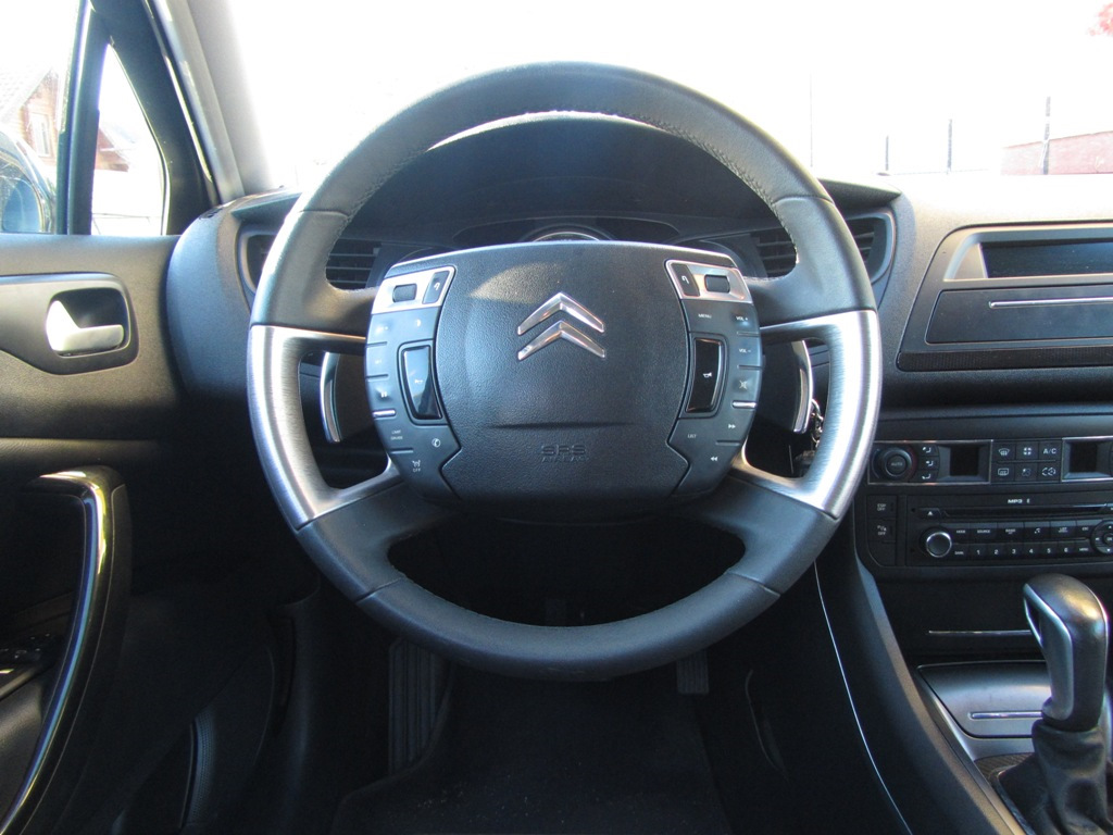

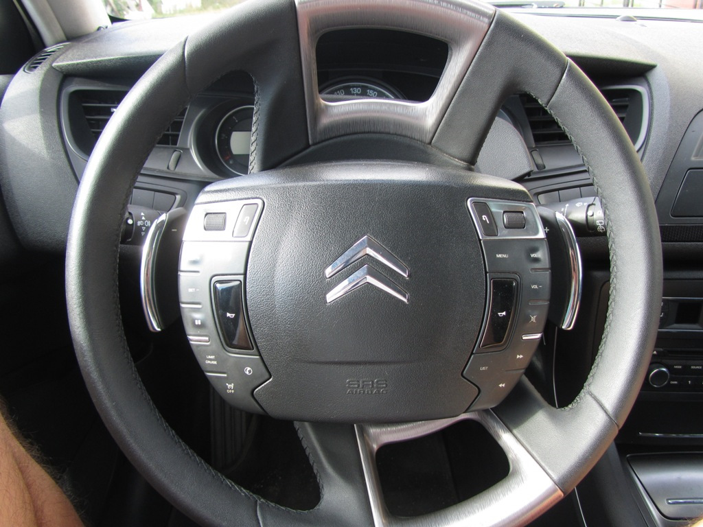

Теперь вырезаем в нижнем кожухе рулевой колонки вырезы под лепестки. Примеряем, рисуем и режем канцелярским ножом. Аккуратненько!
Вот что в итоге вышло )))

Просвяти пожалуйста, от лепестков как подключить провода ?..там 4 выхода…я так понимаю нам нужно только 2 "+" и "-"…И по поводу выпаяных 4 родных резисторов — нужно ли соединять дорожки вместо них?
Посмотрите на фотках в тексте. Там все понятно какие контакты вместо выпаяных резистором нужно замкнуть.
На — подключаются внутренние контакты, а на + наружные
До меня так и не дошло — массу на лепестки нужно цеплять?
Нужно. А от лепестков через контакты масса на реле
Какой контакт у лепестков на массе? На реле видимо с перемычки идет?
Там без разницы какой контакт брать. Позле нажатия кнопки масса идет на реле

Ай да красавчик! Я давно уже сижу мозгую как их поставить. И что ? Всё хорошо работает? То есть нужно сначала перевести рычаг в ручной режим и потом переключать лепестками?
да… хочешь лепестками, хочешь рукояткой- работают оба варианта. Идея не моя. Я просто адаптировал под с5. ))))
Лепестками, наверное, быстрее получается переключать передачи, чем рукояткой?
да… и чувствуешь себя гонщиком болида ))))

какая схема работы этих лепестков?
Имитация смены передачи при помощи ручки
pna
Все просто. разрываем провода по которым идет сигнал от ручки АКПП в мозг акпп о повышении или понижении передачи. Соединяем соответствующие тракты через нормально-замкнутые контакты реле(1 и 2). 12 в постоянно висит на исполнительном элементе реле. При нажатии на один из лепестков подается минус на исполнительный элемент реле и контакты 1 и 2 разрываются и замыкаются контакты 1 и 3. На контакт 3 приходит минус от минуса исполнительного реле через резистор( имитируется сигнал от ручки акпп)--т.е. пониженный минус идет с 3 -го контакта на 1 и уходит на мозг акпп, а на ручку не попадает(т.к. контакты 1 и 2 разомкнуты). Моск видит сигнал об изменении передачи и реагирует на это. Т.е. во время срабатывания лепесков сигнал уходит в мозг акпп, а не в ручку и тем самым реализация через реле предотвращает выход из строя платы ручного режима ручки АКПП.
Надеюсь сейчас все понятно?

не мешает. Лепестки большие и прамазать трудно
т.е. тебе больше нравится, чем нет? ими пользоваться.
уже ведь не одной рукой рулишь, другой переключаешь передачи.
Больше нравится лепестки- обе руки на руле постоянно
