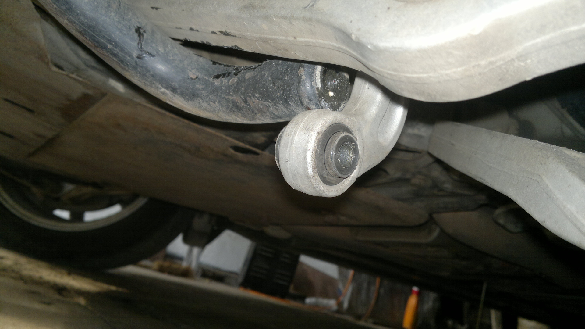

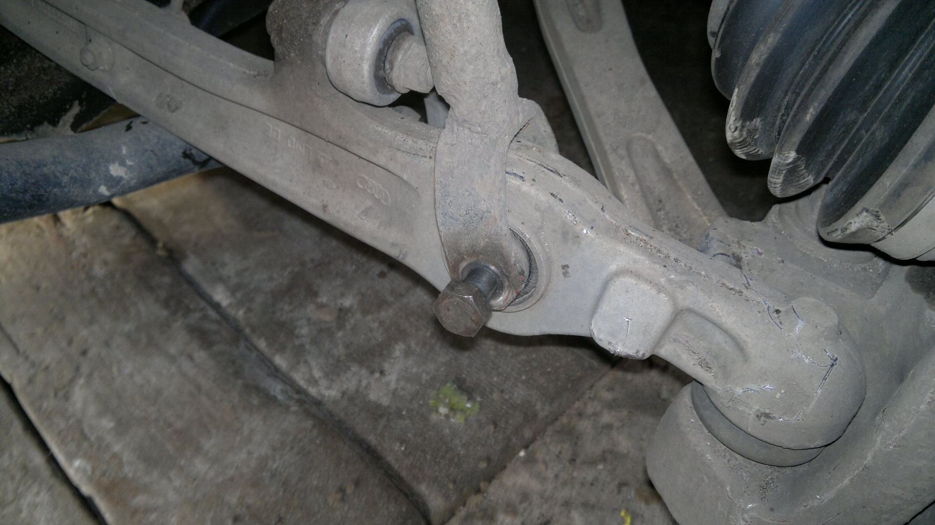

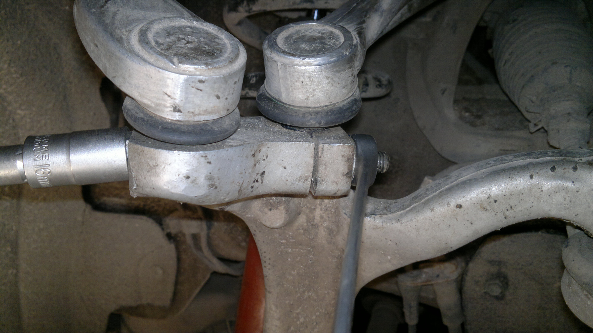

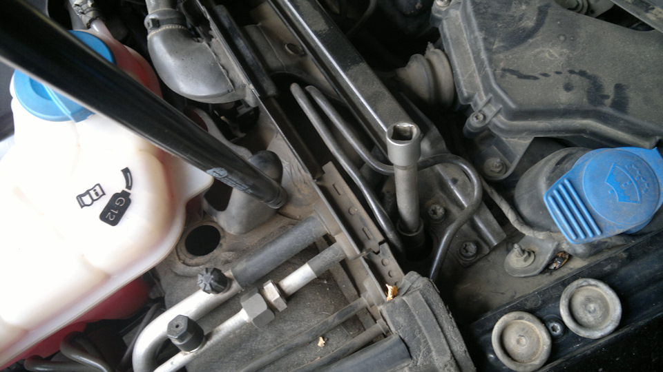

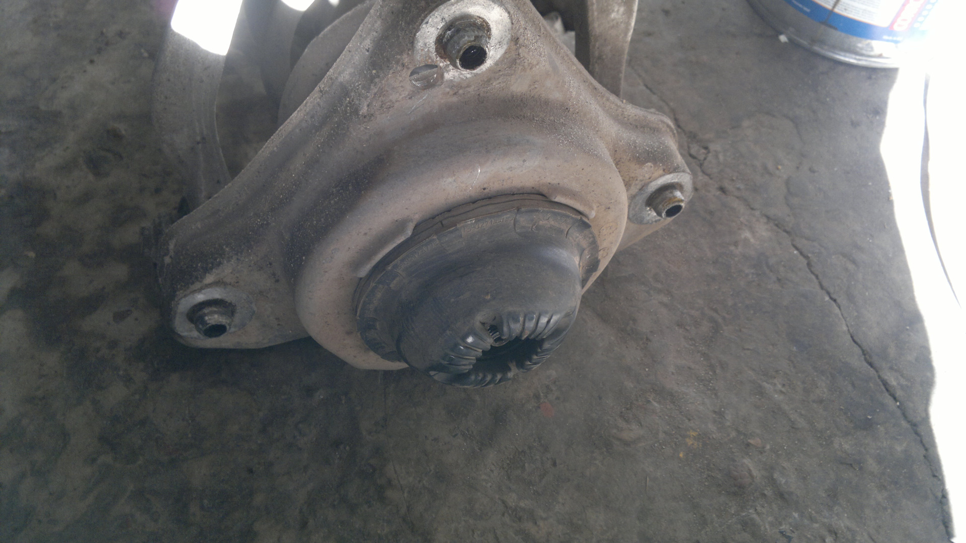

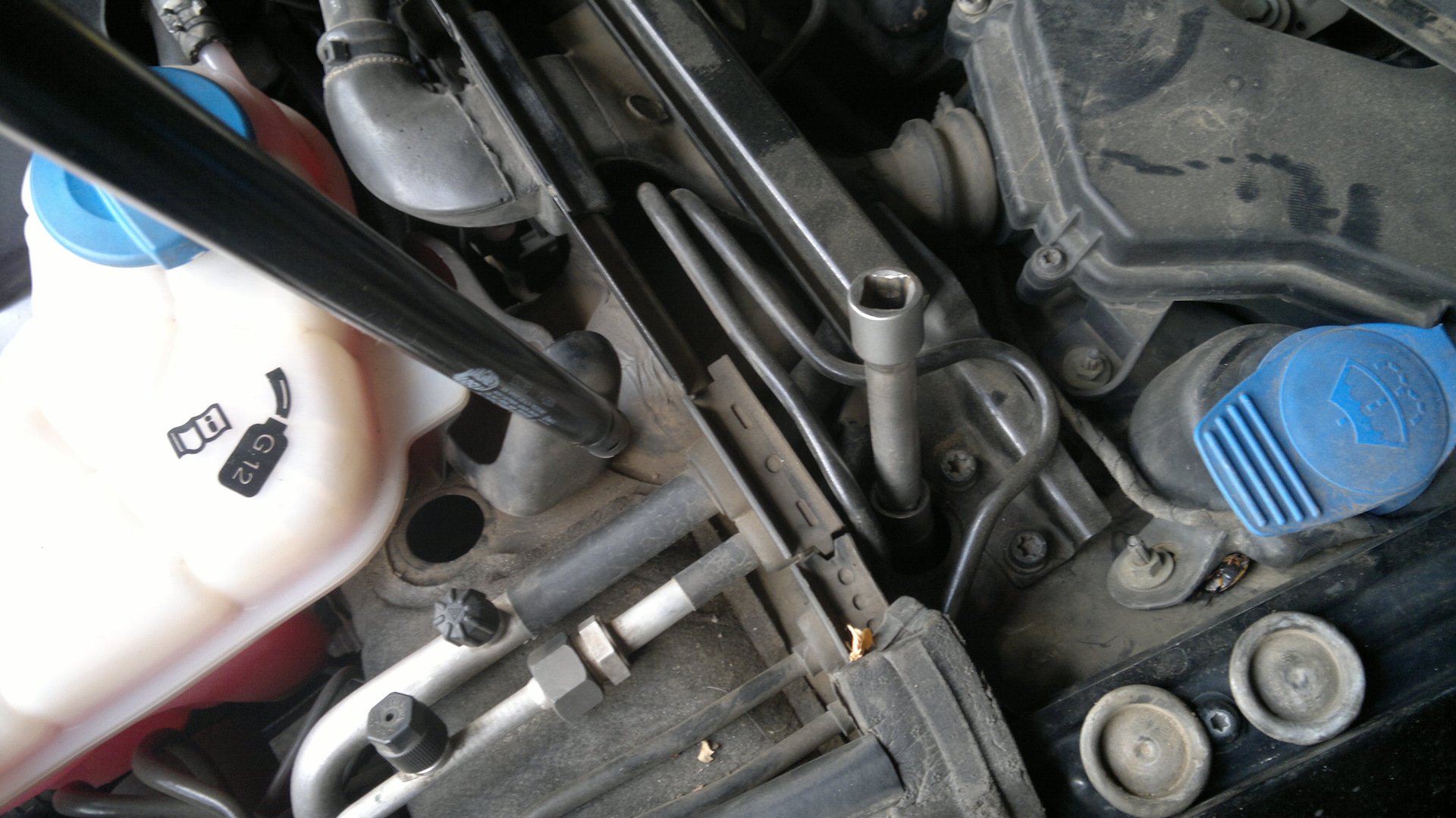

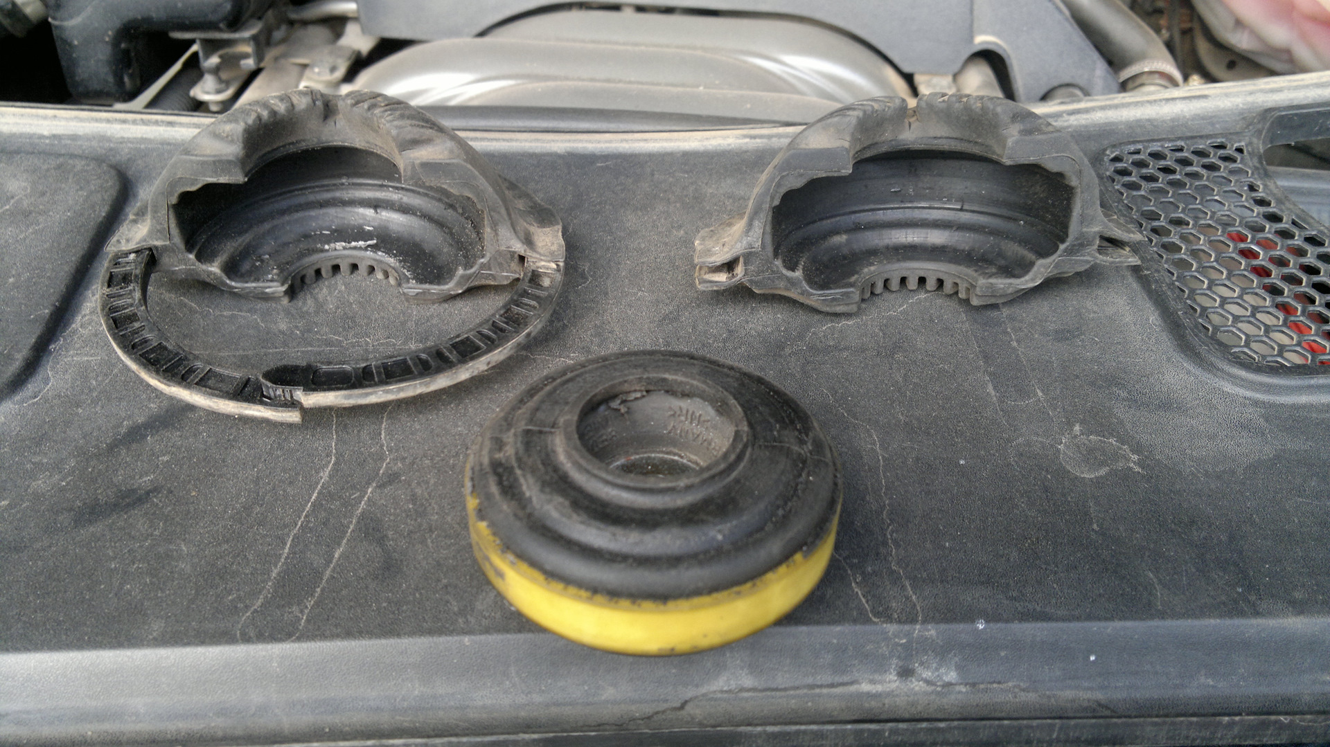

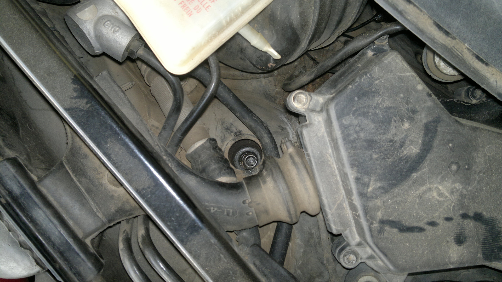

В предыдущей записи я уже писал о том что присутствует бряк с передней левой стороны, объездил все имеющиеся сервисы у себя в городе, ездил в Бош сервис на трясучку и везде было сказано что подвеска в идеале, но раз есть бряк, то предположительно были приговорены к замене опоры. И вот вчера я заменил обе опоры, но как брякало так и продолжает брякать. Теперь буду менять нижние рычаги, так как верхние стоят новые.

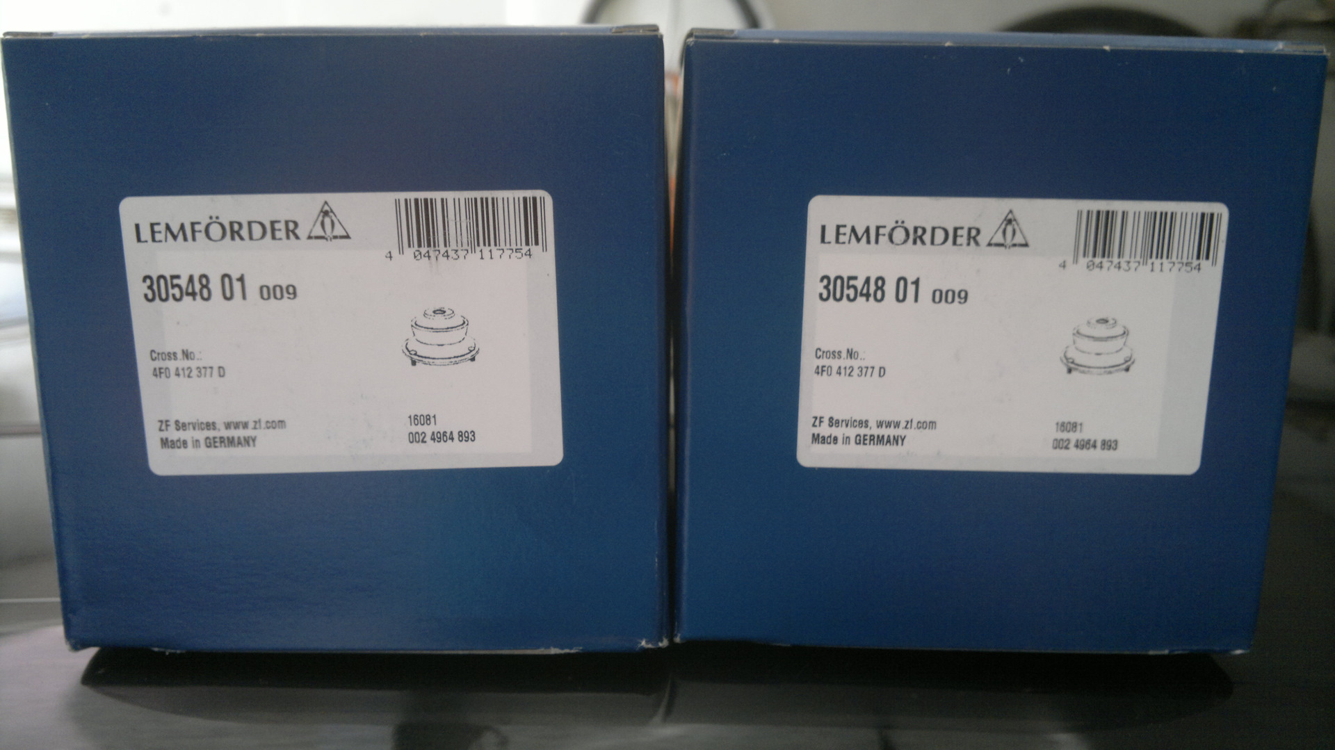

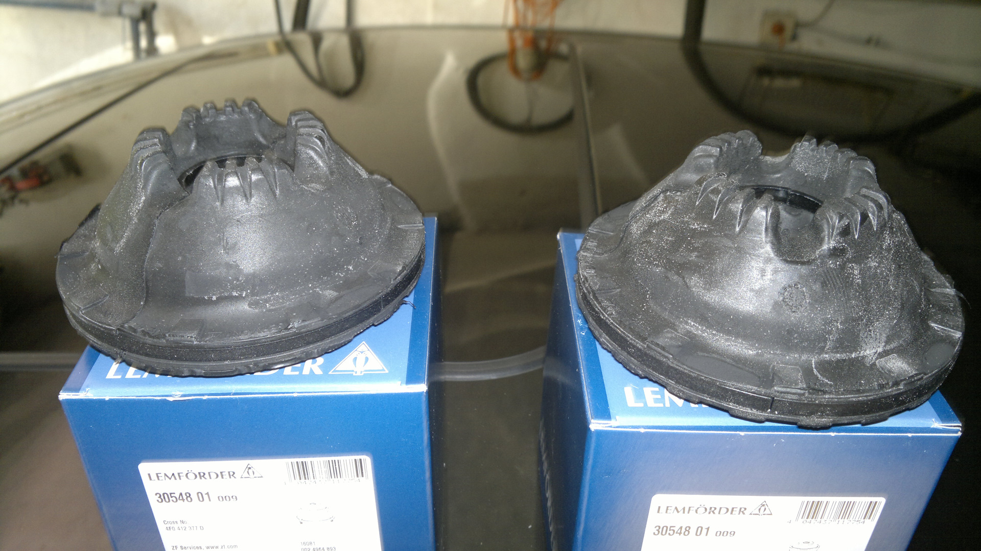

Запчасти на фото: 3054801
Комментарии 31

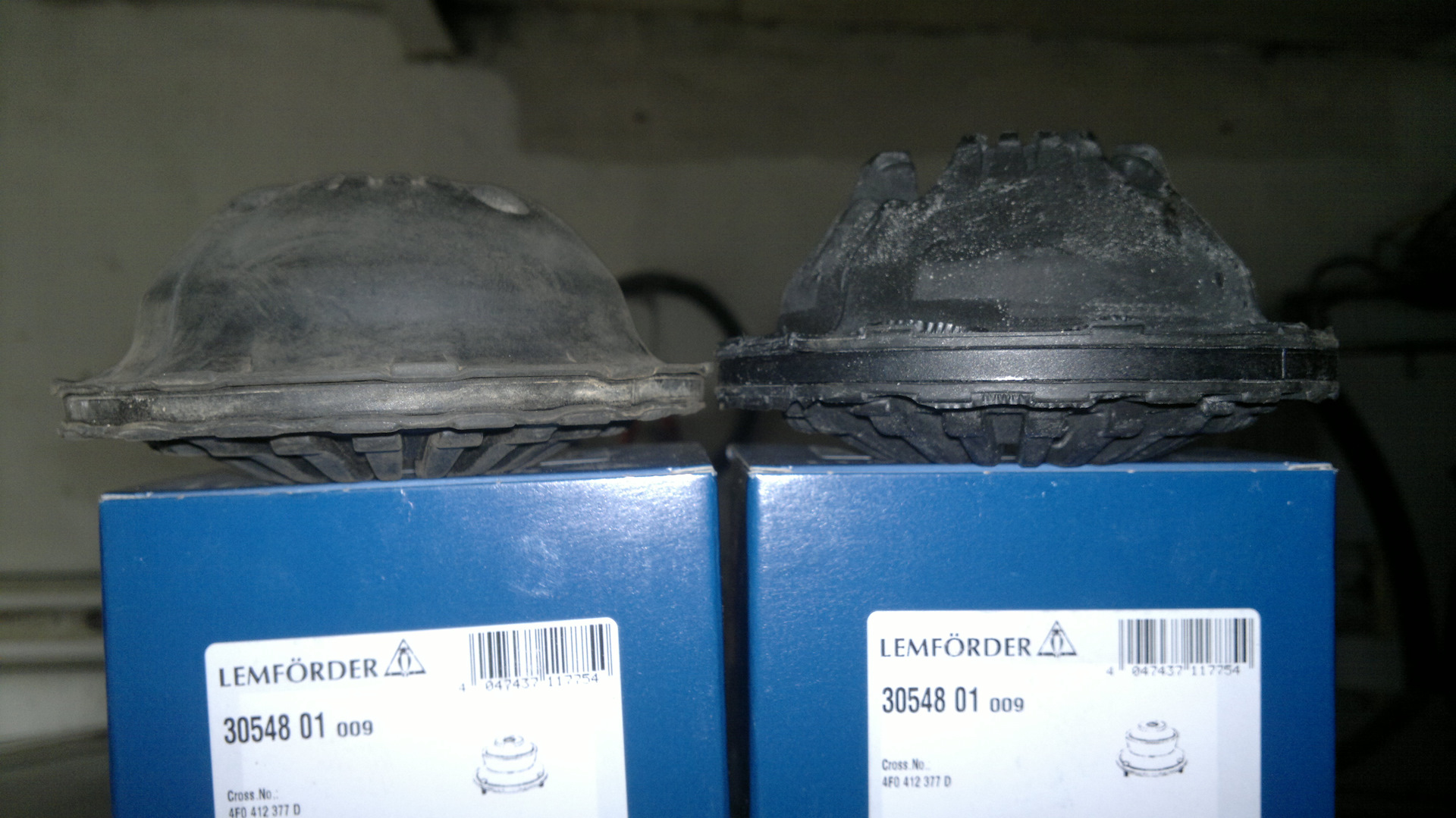

Это на фото слева старая оригинальная опора, а справа новый Лемфердер? Был смысл вообще их менять, как думаешь?
Думаю смысла в замене не было, ну по крайней мере старые опоры были живыми
Привет решилась проблема ?
Привет, да, аморты поменял и тишина.
Результаты есть?)) а то я походу ещё один такой который все поменял, а ни чего не изменилось: Сайленты подрамника, вся подвеска, опоры двигателя, амортизаторы. Но субъективно я думаю что где-то с амортами связано, потому что после их снятия и установки, звук ненадолго пропадает
Замена опор результата не дала, бряк пропал после замены амортов.
Какие поставил?
Брал с разбора б/у с японца
Хм. А как же опция для плохих дорог, там же штоки разные вроде
Ставил тот же тип амортов что и старые.

Ухх ты надо тоже свои разрезать глянуть удивился тоже когда увидел разницу … Новой и Старой
