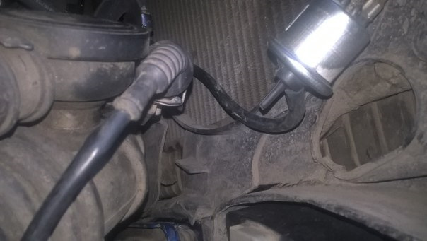

Многие меня спрашивали, как в вк, драйве и в интаграмме про некий жиклер(по умному хз как называеться). Принципе я закончил планы с полной установкой данного девайса. Ну и хочу показать что есть что.
Пока скажу одно, на чипе стоит буст 1.0, с ним пока что 1.2, но я пока что еще хочу довести диаметр до состояния 1.3 ну максимум 1.4.
И так, что есть сие чудо? Это механическое поднятие буста(давления турбины) в обход установленным ограничением(заводом или прошивкой).
Первые эсперементы были на стоке, когда турба дула 0.8 и сдувалась до 0.6 почти сразу же. С помощью нехитрого инструмента наддув был поднят до 1.0 и плавно сдувался до 0.7. Снимая логи принцып работы я понял и этому рад. Вопросы про детон и прочую срань сразу мимо, с ним проехал уже 10к. Как же работает. управление давлением турбины осужествляеться неким клапаном, который копит в себе определенный наддув заложенный программой, к примеру 0.6, после того когда данное давление образовалось, он начинает стравливать, в итоге программа сама заведома знает что больше непойдет, и если это случаеться то вылезает чек и ошибка по передуву. Вот имеенно до этого клапана врезаем тройник и выводим через регулятор, клапан, или просто жиклер от карбюратора. тем самым мы заранее даем вырваться небольшой части воздуха на ружу, делаем как бы дыру, но делаем так чтобы небыло передува.Когда в системе создаеться давление с этой брешью 0.6, то по факту на выходе имеем 0.8-0.9 или 1.0 (зависимости от диаметра бреши), и соотвественно где должно было быть:

Как знаю эта система стоит у многих японцев с завода, но она возвращаеться обратно для считавания смеси, у меня же идет обогощение, и не о каком детоне неможет быть речи. Про то что обогащение идет малое, из того что в итоге мы имеем небольшую брешь, топливо по логам льеться на 1-2% больше от заданного.
Заранее извеняюсь, но в посте небудут приклеплены логи, думаю сниму на выходные на чипе и на жиклере для сравнения. Можете даже в коментариях указать какие именно группы вам интересны.
Ну что? примерно обрисовал картину как работает и что дает. А теперь подключение его, точнее раньше я ездил только с ним, сейчас довел до ума систему и сегодня потестил и работает.
