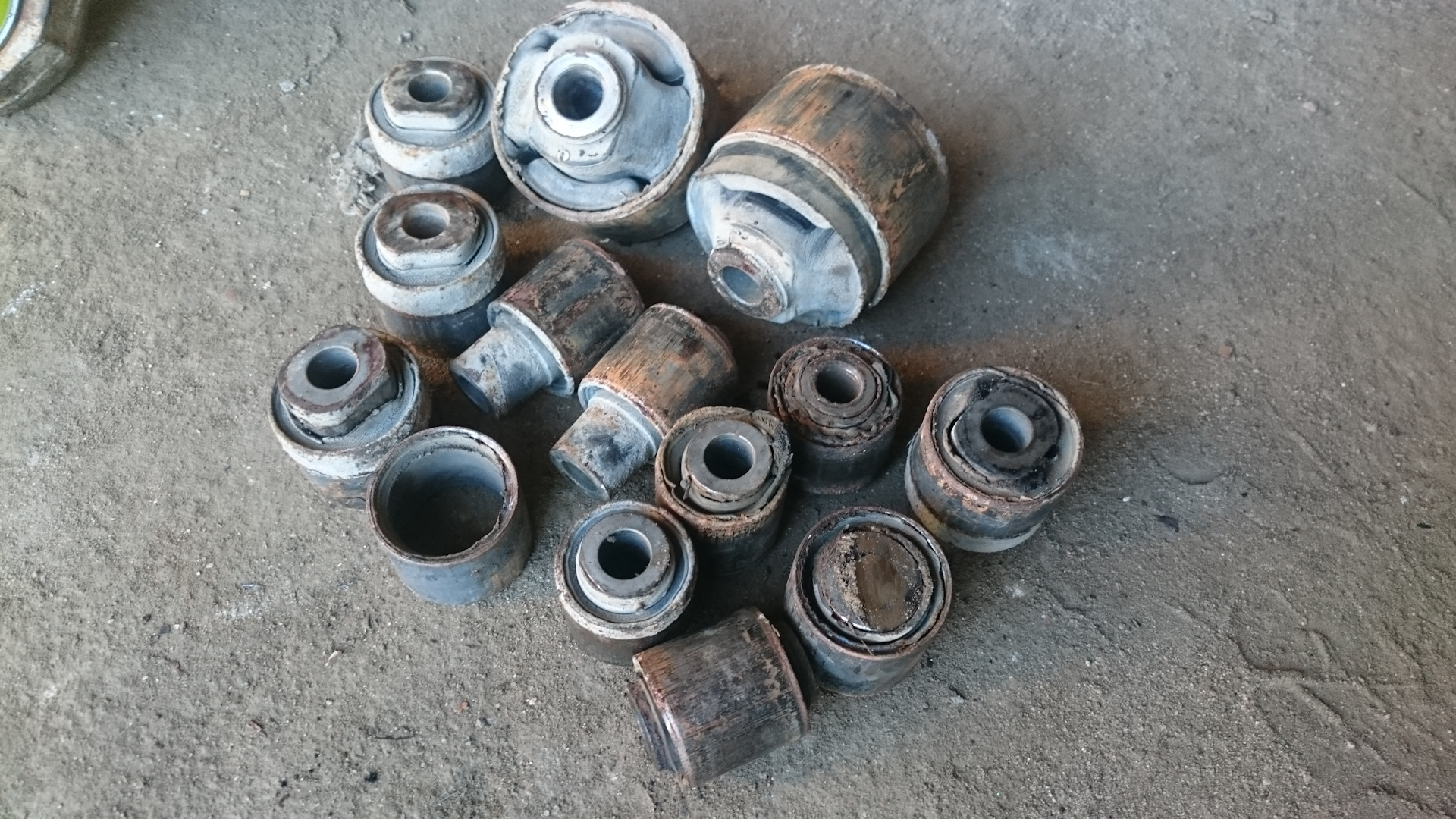

Наконец таки собрался с мыслями, финансами и возможностью, а скорее уже в виду крайней необходимости внедриться таки в заднюю подвеску и выкинуть из нее 15-летний хлам, на который без слёз уже нельзя смотреть)))

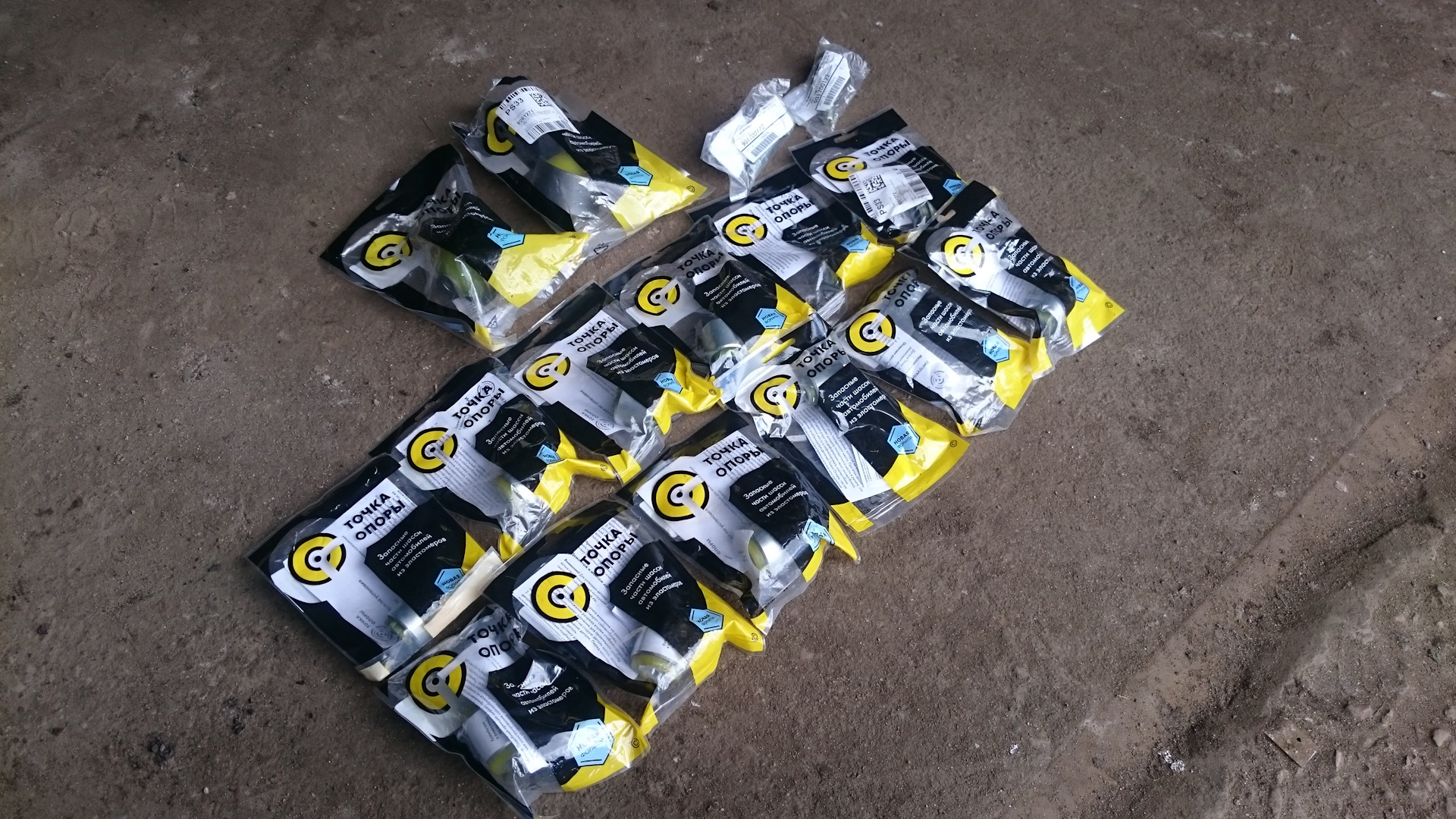

По сему, заблаговременно был закуплен полный список необходимых деталей, всего-то 14 сайлентблоков, 2 втулки стабилизатора и 2 стойки стабилизатора…
Список деталей с номерами.
1. 8-06-1263 (2 шт.) Полиуретановый сайлентблок задней подвески, поперечного рычага (Точка Опоры)
2. 8-06-1264 (4 шт.) Полиуретановый сайлентблок задней подвески, поперечного рычага, внутренний (Точка Опоры)
3. 8-06-1272 (2 шт.) Полиуретановый сайлентблок задней подвески, поперечного рычага, сторона ступицы (Точка Опоры)
4. 8-06-1271 (2 шт.) Полиуретановый сайлентблок задней подвески, продольного рычага, передний (Точка Опоры)
5. 8-06-1273 (4 шт.) Полиуретановый сайлентблок задней подвески, поперечного рычага (Точка Опоры)

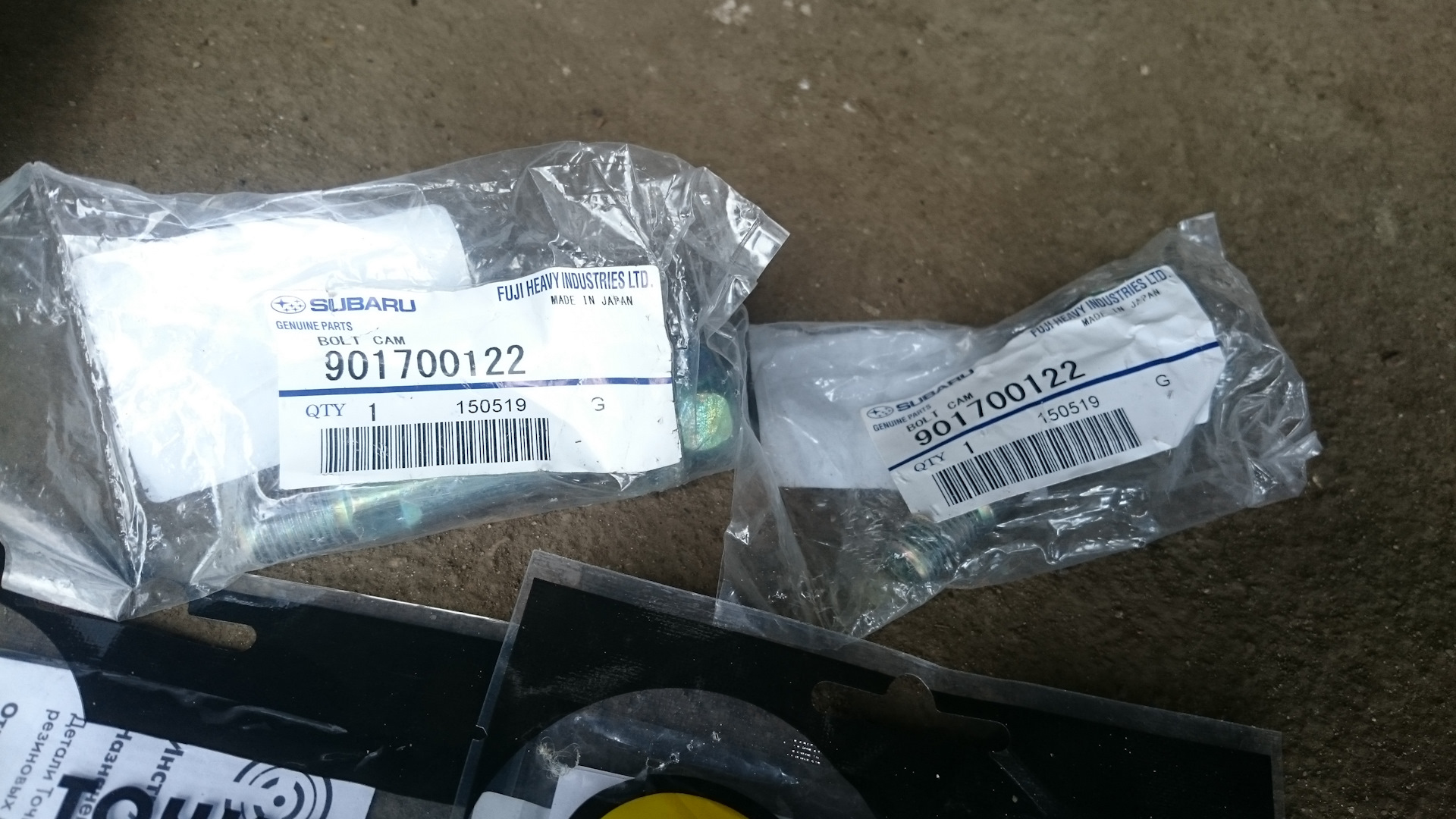

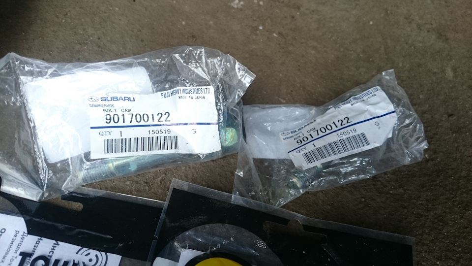

6. 90170-0122 (2 шт.) Болт развальный (SUBARU)
7. CLSU-3 (2 шт.) Стойка стабилизатора заднего (CTR)

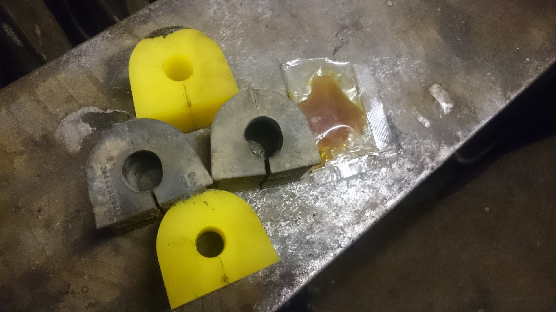

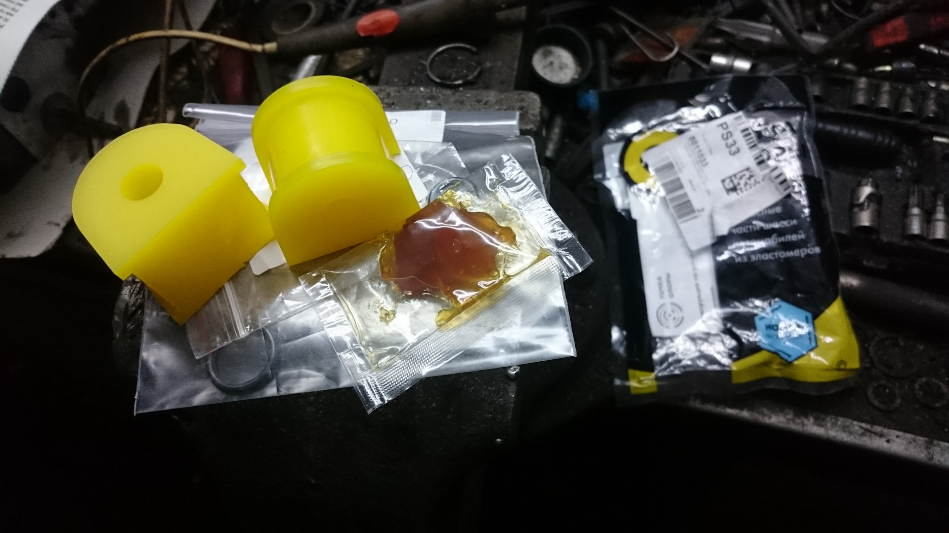

8. 8-01-1033 (2 шт.) Полиуретановая втулка стабилизатора, задней подвески (Точка опоры)
Список утащил из семейного бюджета 8800 рублей на изделия из полиуретана, 1200 на стойки стаба и 500 рублей развальные болты, итого 10500 рублей

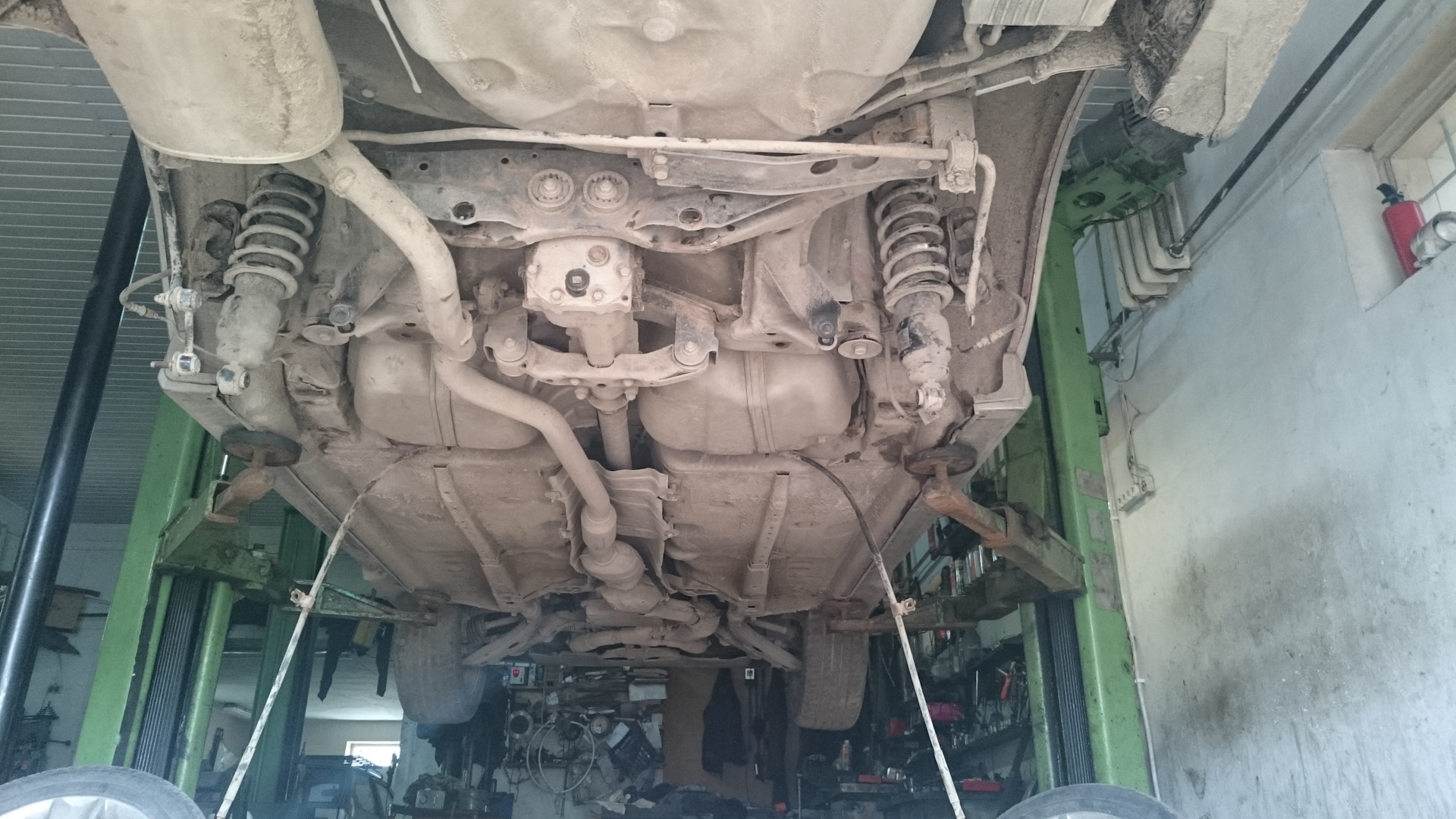

Загоняем авто на подъемник и понеслаааааааась!

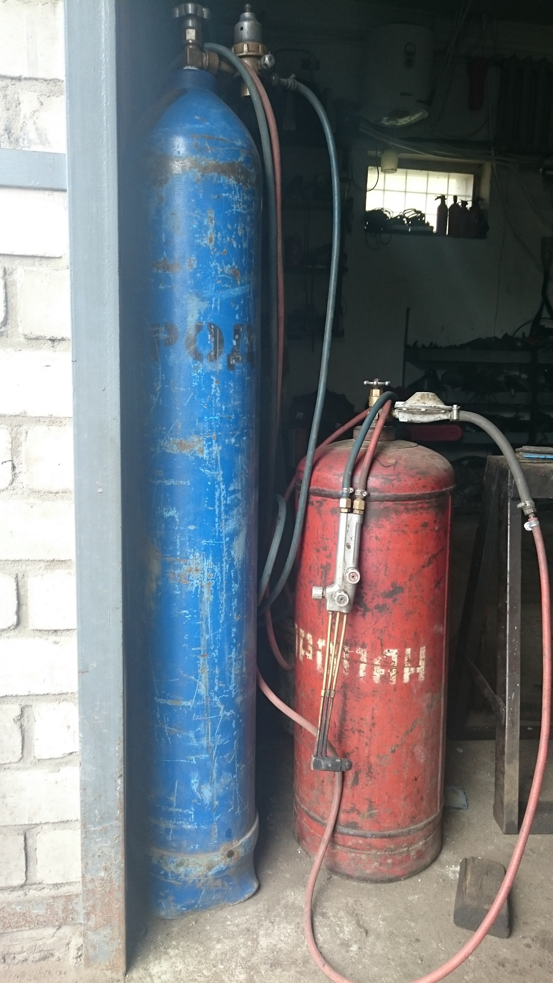

В качестве помощников выступали:

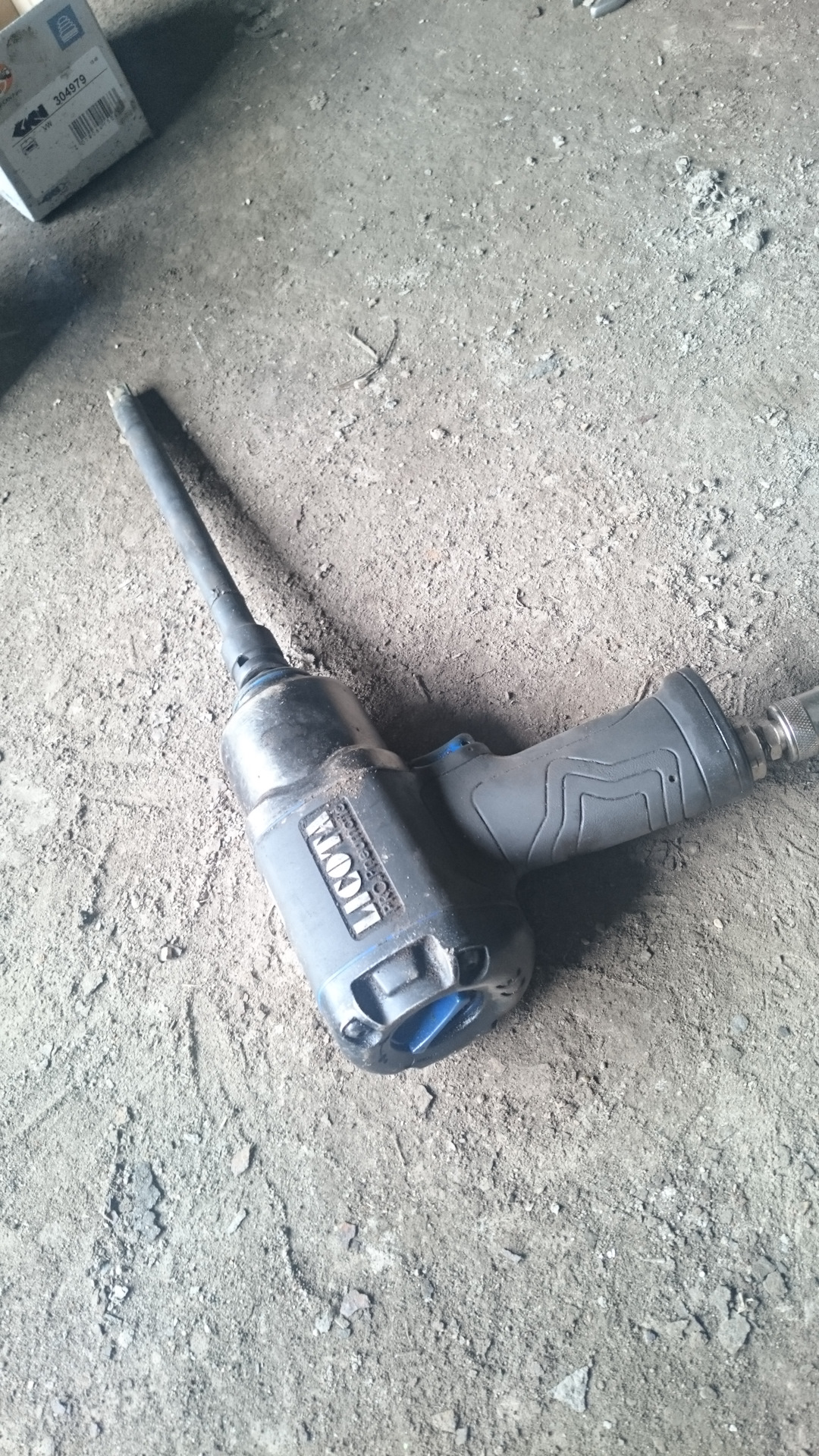

1. Гайковерт LICOTA,
2. Парни Кислый и Пропащий, они же Синий и Красный, в определенных кругах известны как КИСЛОРОД И ПРОПАН, без них авто было бы не разобрать вАААААЩе никак!
3. Два верных друга товарища, с пивом, для подмоги и подъема настроения))

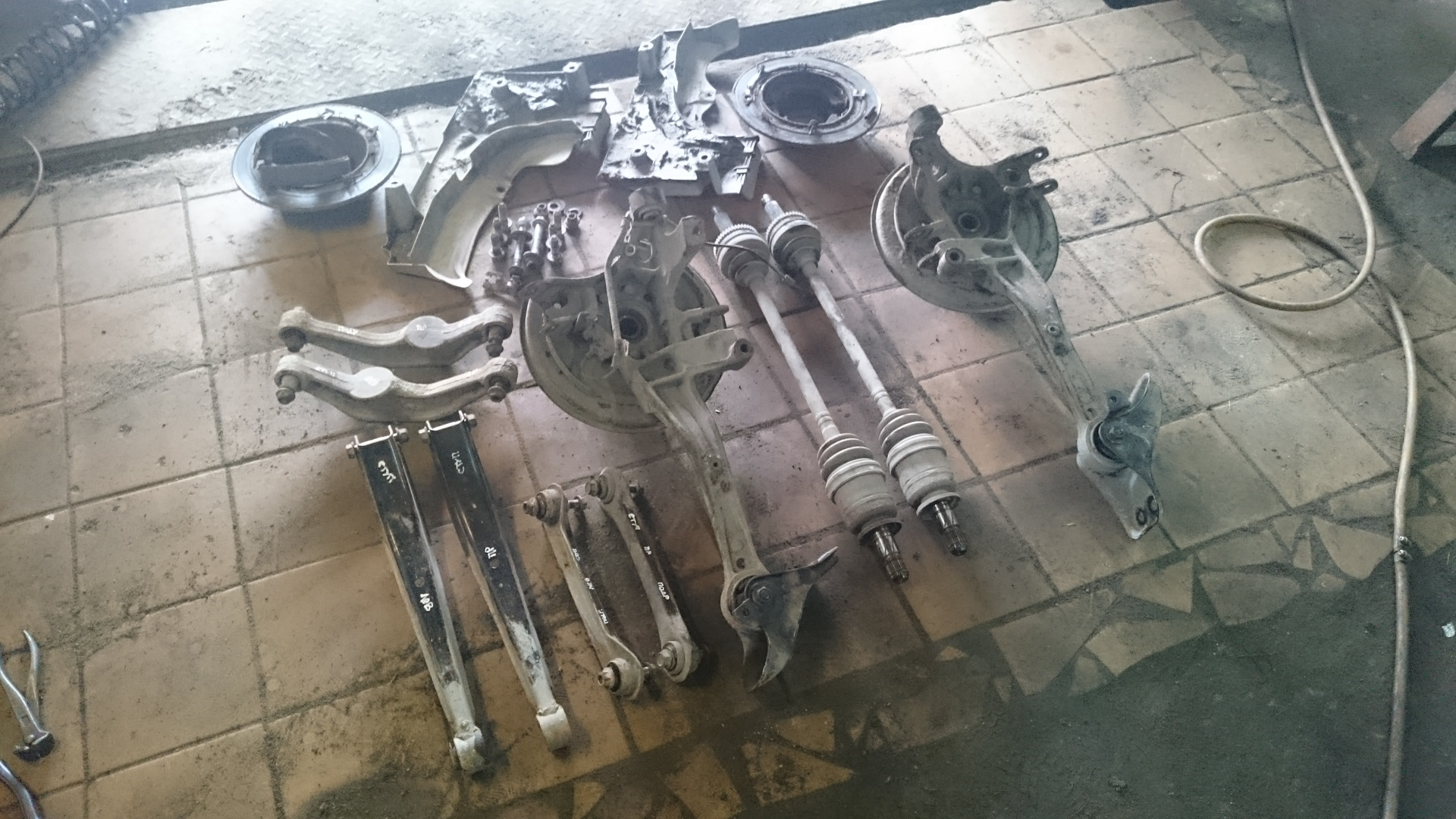

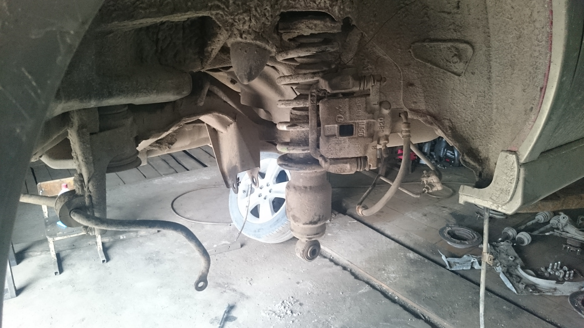

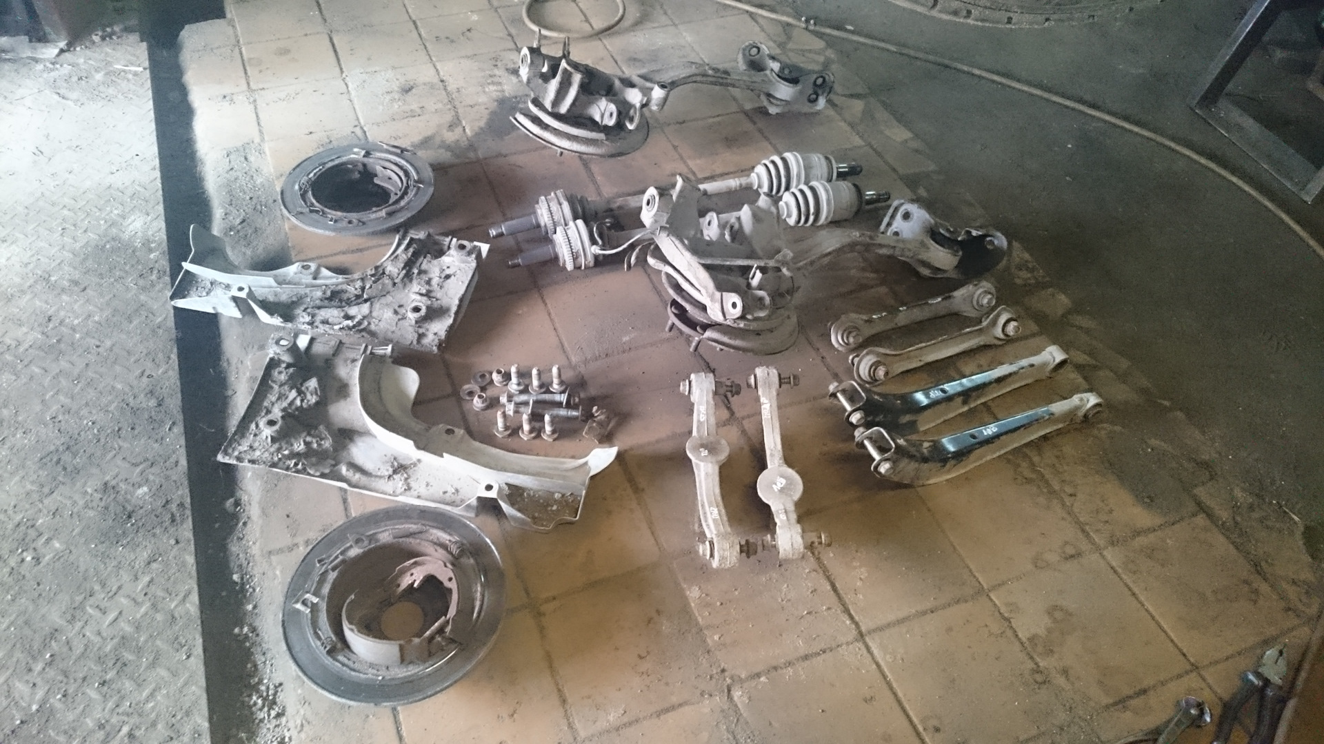

ОХ уж и не думал я, что будет так непросто…Все гайки настолько качественно за столько лет прикипели, что никакие воротки и пневмоинструмент их не брали…Только разогрев до красна, резкое охлаждение, WURTH, и отборный мат помог нам преодолеть все трудности…Начал я в 21.00 в пятницу, и только в 3.35 ночи субботы вся подвеска легла на пол в разобранном виде…Силы иссякли).

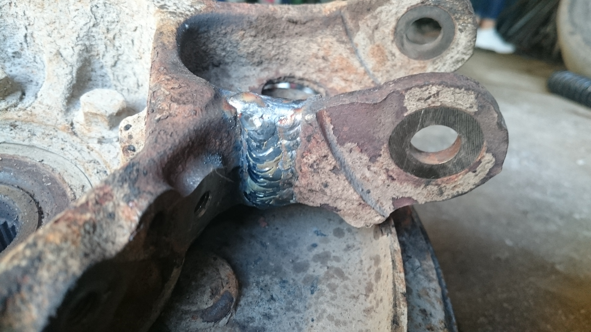

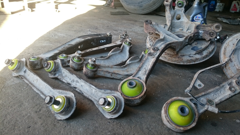

Дополнение! Шрусы из ступиц было не вынуть никакими судьбами, пришлось вынимать полуоси из редуктора и тащить целиком на пресс…Правую выдавили нормально, а вот с левой не задалось…давили 230 кг на мм, и не заметили как одна из опор сдвинулась, как итог, порванное ухо в продольном рычаге, отвечающее за крепление верхнего поперечного рычага…Шрус вылетел конечно, но потери испортили настроение…
На следующий день был найден контрактый левый продольный рычаг за 700 рублей, куплен…Доставка почти 2 недели, а машину надо собрать, решили заварить на время…Получилось красиво)))

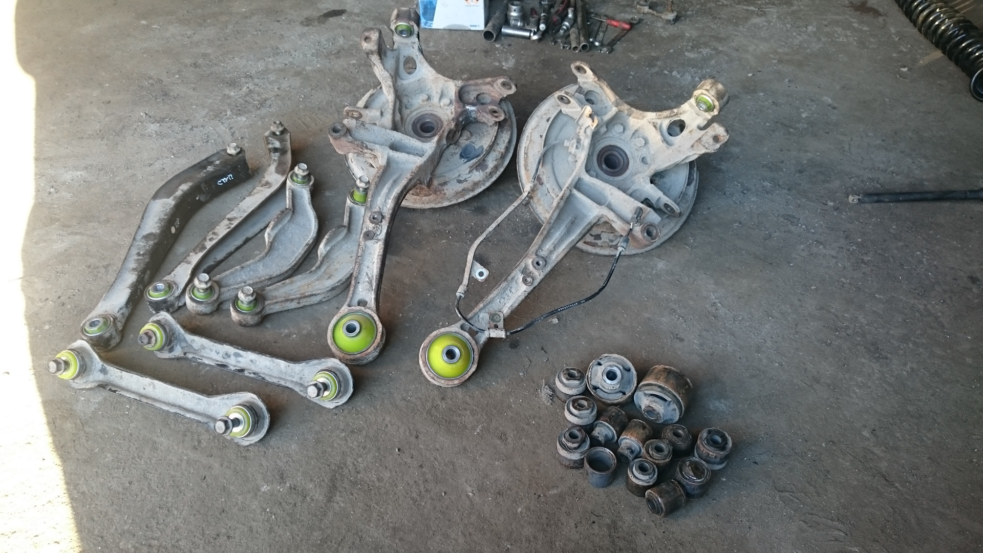

Ну дальше легче, подбираем оправки и на пресс))
Чем не красота?))
Обильно мажем болты СОЛИДОЛОМ или чем-нибудь лучше и собираем все назад.
Опускаем авто на "козлы", затягиваем все болты под естественной нагрузкой, проверяем сход-развал, радуемся проделанной работе!

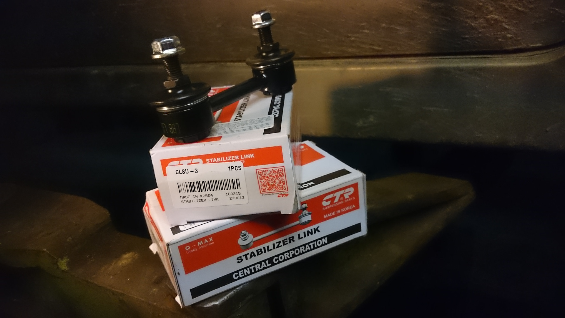

Стойки стабилизатора поставил снова CTR, цена/качество отличное, прошлые прошли порядка 100000км.
Ощущения от проделанной работы очень приятные, машина как влитая, жесткой назвать нельзя, скорее собранная и упругая!

Мне вот всегда было интересно — а нафига вообще смазывают втулки стабилизатора? Смотрю вот для полиуритана смазка даже специально в комплекте идет…
Если смазки нет, начнёт скрипеть со временем.
Я всю жизнь езжу без смазки, ничего никога ни скрипит и ни скрипело))) Или это только полиуретан смазывать против скрипа нужно?
Полиуретан надо. Резина не скрипит)
Понял, спасибо за разъяснения))
