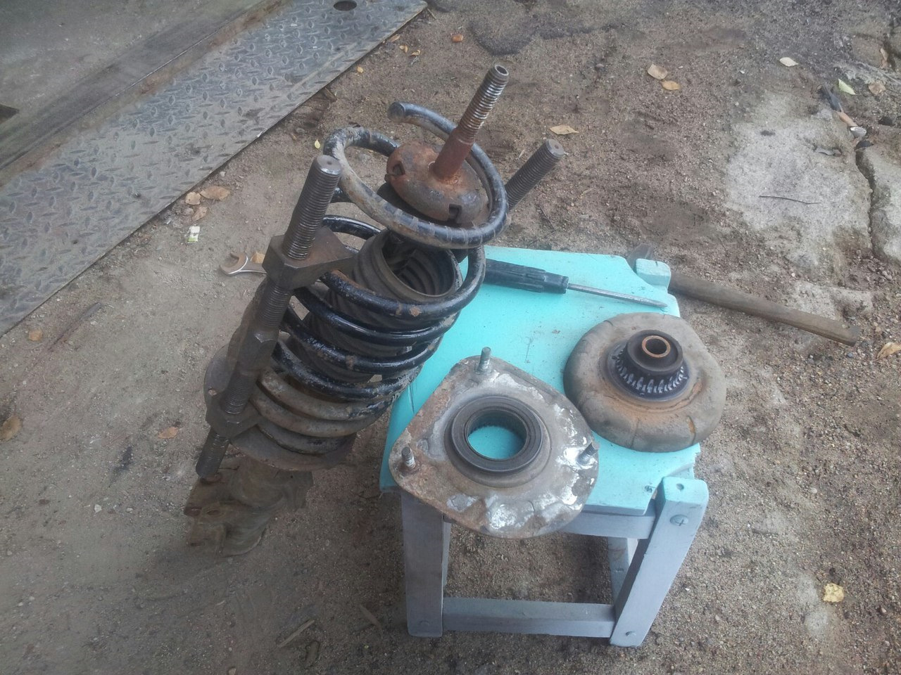

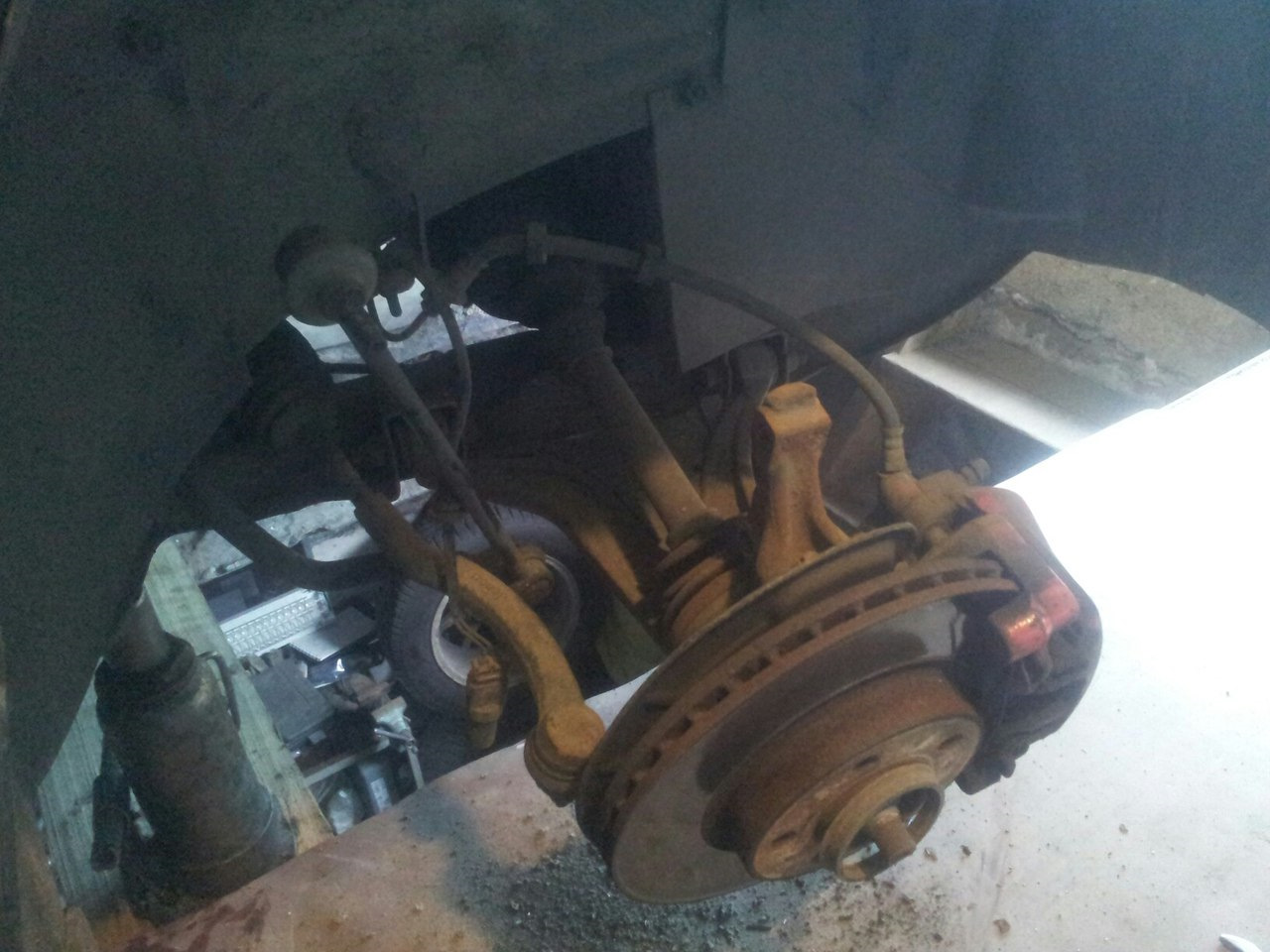

После замены задней подвески я конечно же полез в перед.
С момента покупки я восстановил рычаги, поменял сайленты в рычагах, наконечники и стойки.
В опоры амортизатора я не лазил, как и в сами стойки.
А так как счас идет кап ремонт то залез и туда.

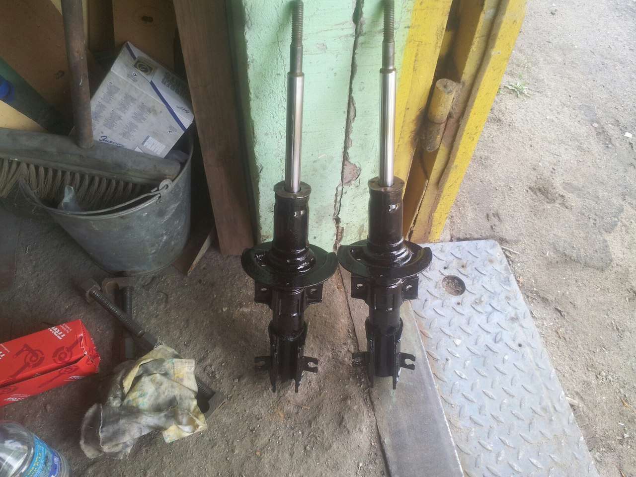

Снял стойки
И был шокирован

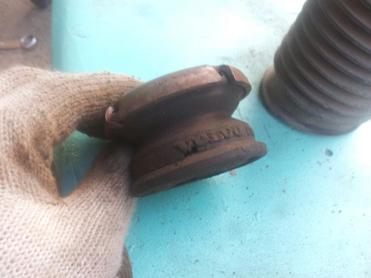

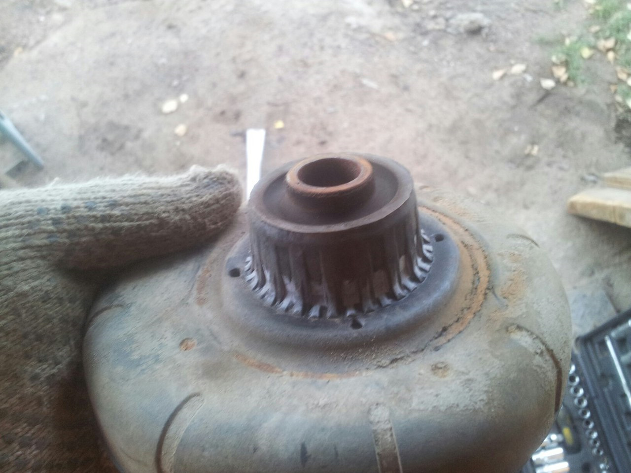

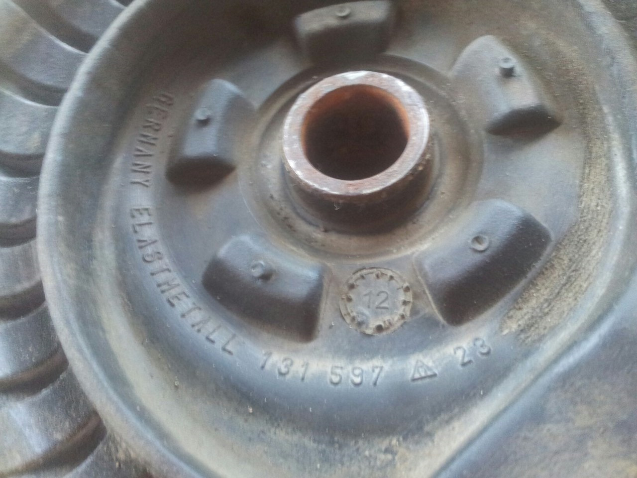

Опоры амортизатора, подшипник все живое, все в отменном состоянии
Дата замены выбита 12 год
Что это за фирма я так и не нашел пометки, но стоят уже 4 года 2 из которых по Российским дорогам.
так же поменял отбойник
Гофры все целые.

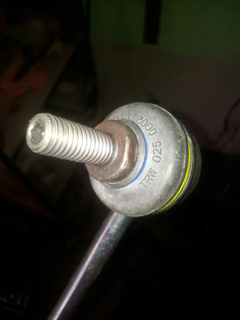

Как итог все что было установлено до меня пребывает в отменном состоянии, больше всего меня порадовали стойки стаба МАРСО которые ставил уже я . ПОСТ ТУТ
Проехал я на них 1500км не 15000 а именно 1500
В итоге одна разбита в усмерть, вторая как будто новая, получается лотерея, отзыв негативный не рекомендую.
Экспертное мнение в конце видео
Купил на замену ТРВ, я вам скажу что сборка вообще не понравилась, в итоге я снял этот пыльник резиновый, поменял его на силиконовые с МАРСО, а смазки то в трв кот наплакал, забил смазкой поставил новый пыльник, стал в разы лучше, пальцами очень туго сместить палец.
Получается что мне продают полуфабрикат, который я еще должен доработать чтоб поставить на машину, и это при цене в 2-3 раза дороже чем какой нибудь дешман, так с таким успехом проше купить дешман и забить его смазкой под завязку, кароч бред.

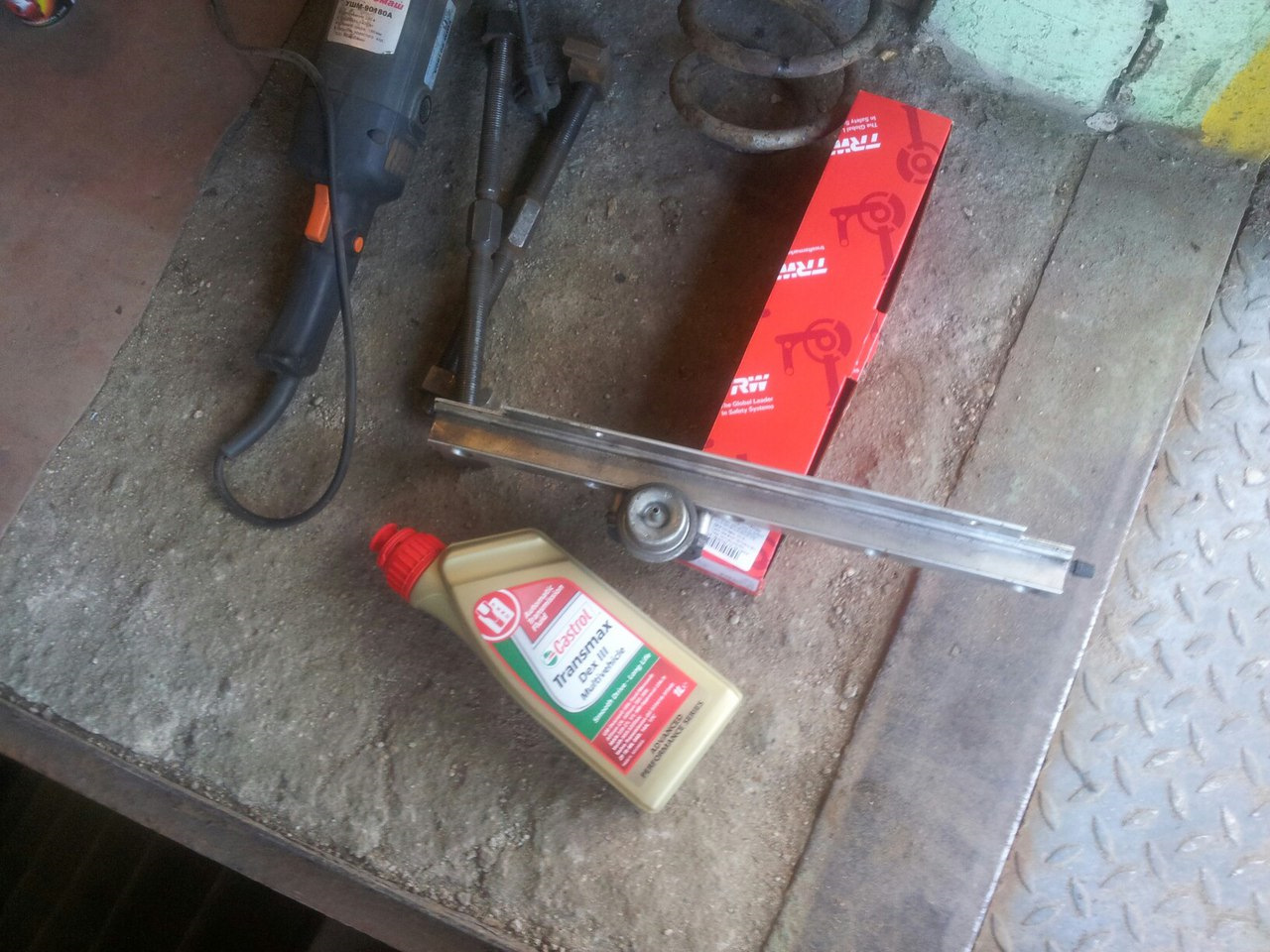

В итоге подвеска меня очень порадовала и я решил ее за это освежить ибо была очень печальная она.

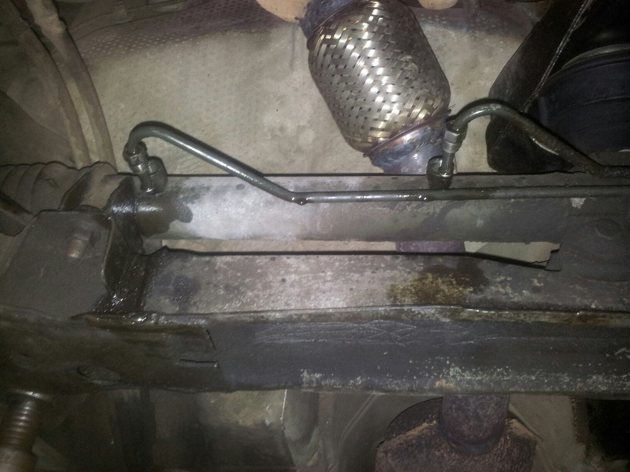

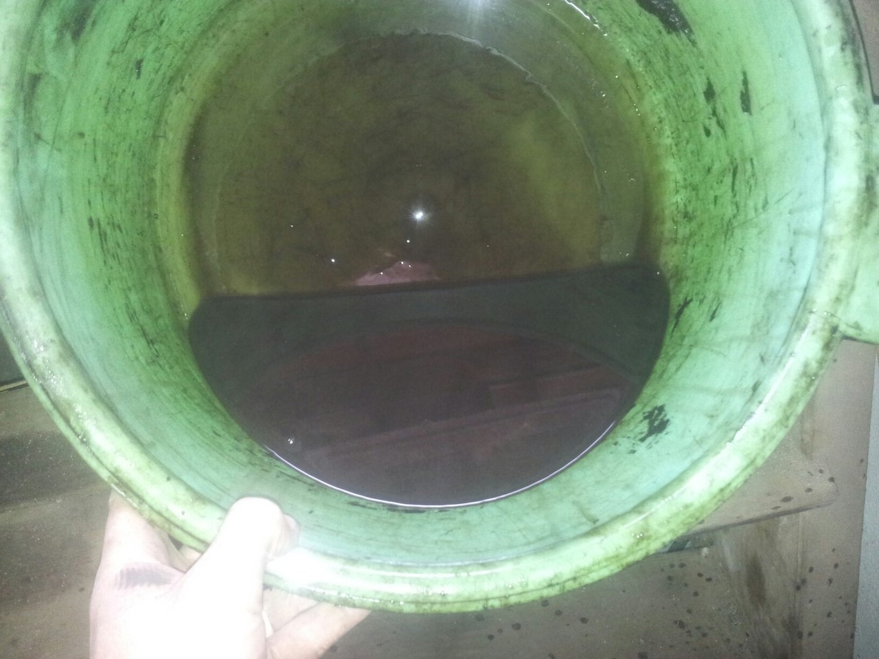

Собрал все на место и поменял жидкость гур.
С России ее еще ни разу не менял, поэтому не удивился тому что вытекло от туда.
Промыл Гидрач и залил новое масло.
На этом с подвеской закончил, она полностью обслужена.

На фотке опорные лемфердер, выбит их треугольник с совой. Такие же и стойки стаба надо брать.
стойки стаба лемфердер, тысяч 80 ходят
Как то ставил стойки стаба сакс … через пол сезона ( ездил мало тогда, 5-7 тыщ .) разболтались хуже старых (
стойки лемф же копейки, поставил и забыл
Эх как у всех все просто) только у меня почему то сложно))))
