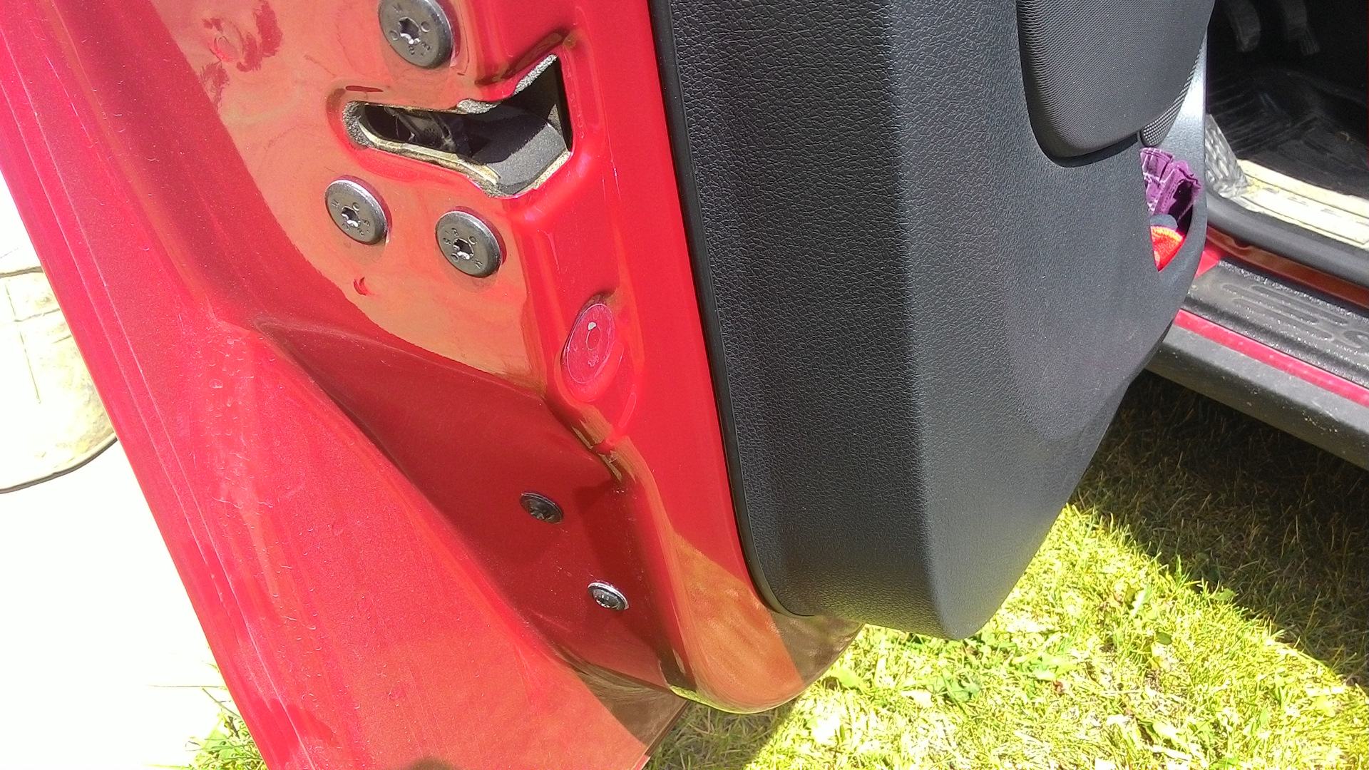

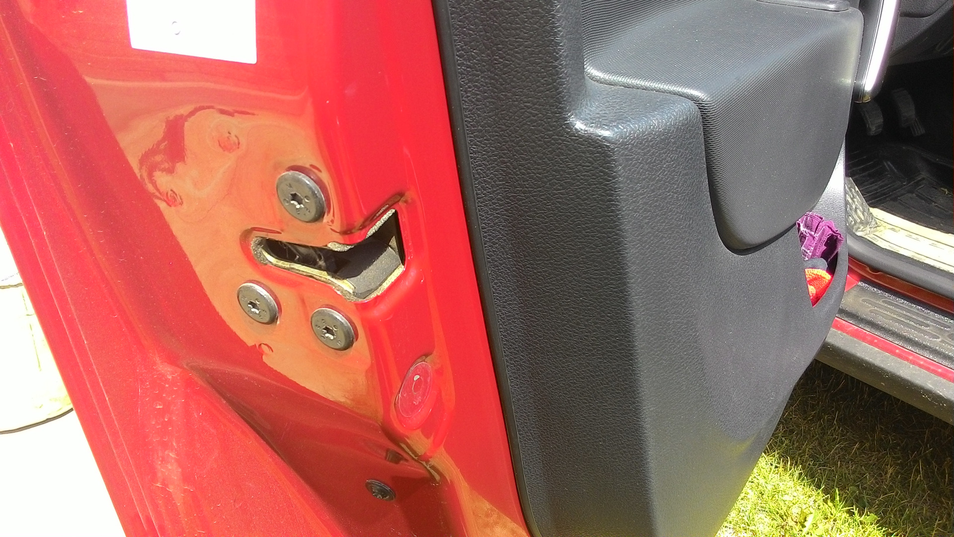

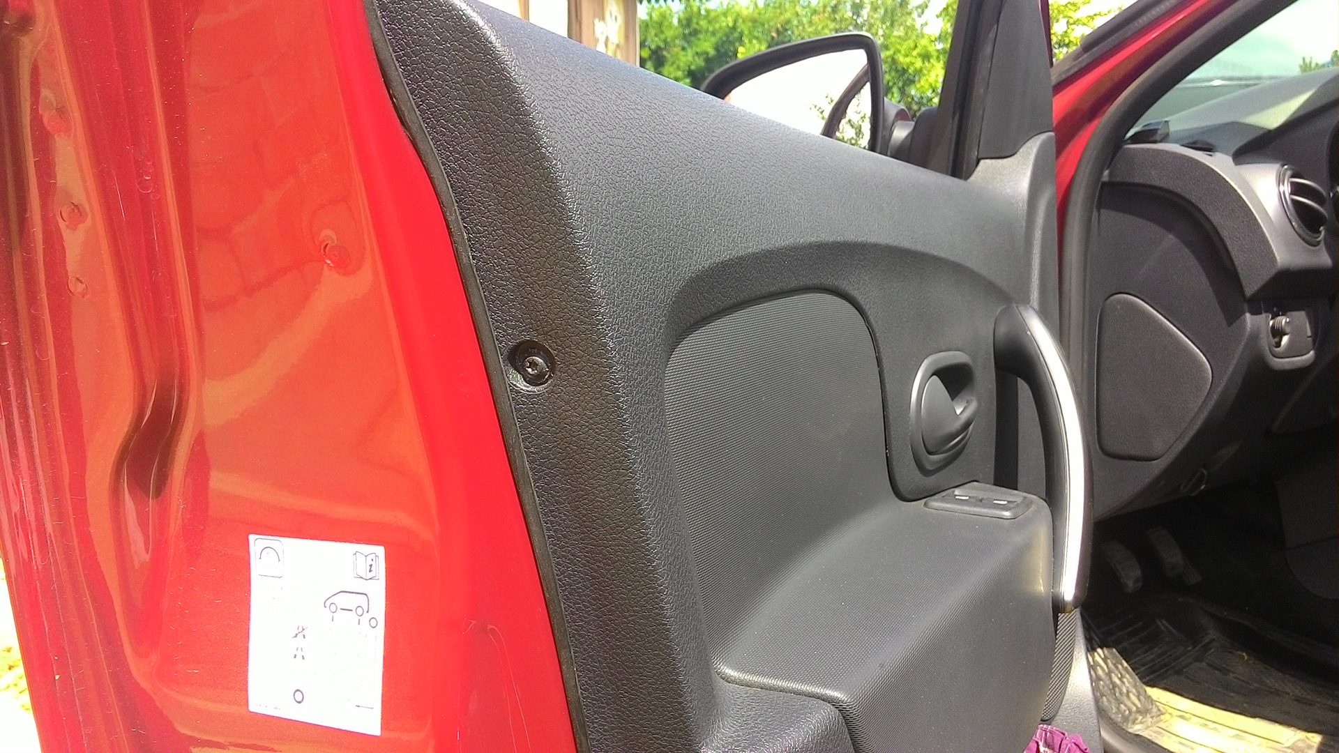

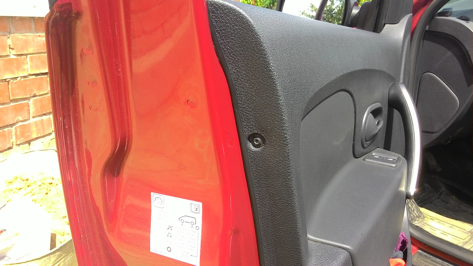

В общем данная проблема затрагивает практически всех владельцев новых Рено Логан, Сандеро, Стэпвей.

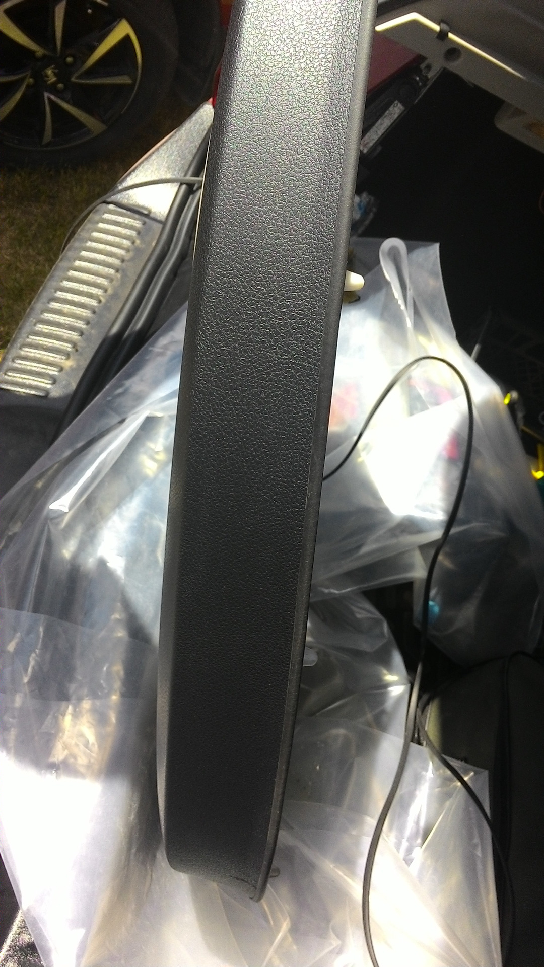

Пластиковые дверные карты со временем начинают протирать краску на внутренней стороне двери, все из-за того что край пластика острый и не совсем ровный. Данный случай гарантийный – соответственно покраска дверей за счет производителя (но только один раз – повторное обращение по этому же вопросу не прокатит), плюс к этому, чтобы в дальнейшем не протирало по новой, ОД клеят бронепленку.
Судя по отчетам на Драйве – клеят пленку очень коряво и криво. Сам процесс покраски и наклейки пленки затягивается, так как ОД за свои деньги покупают пленку. В Самаре ОД записывают на покраску и наклейку пленки за 3 месяца.
Так же на Драйве была запись о применении уплотнителя, который одевали на края дверной карты.

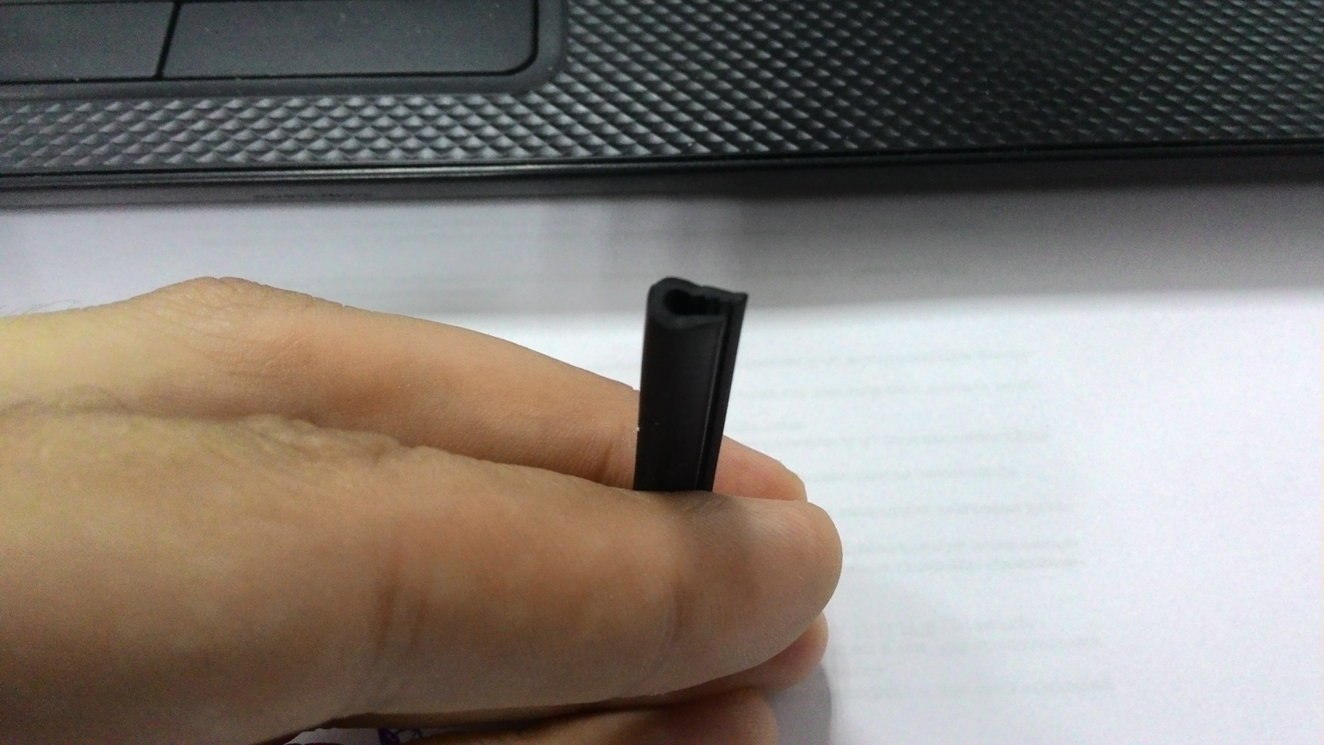

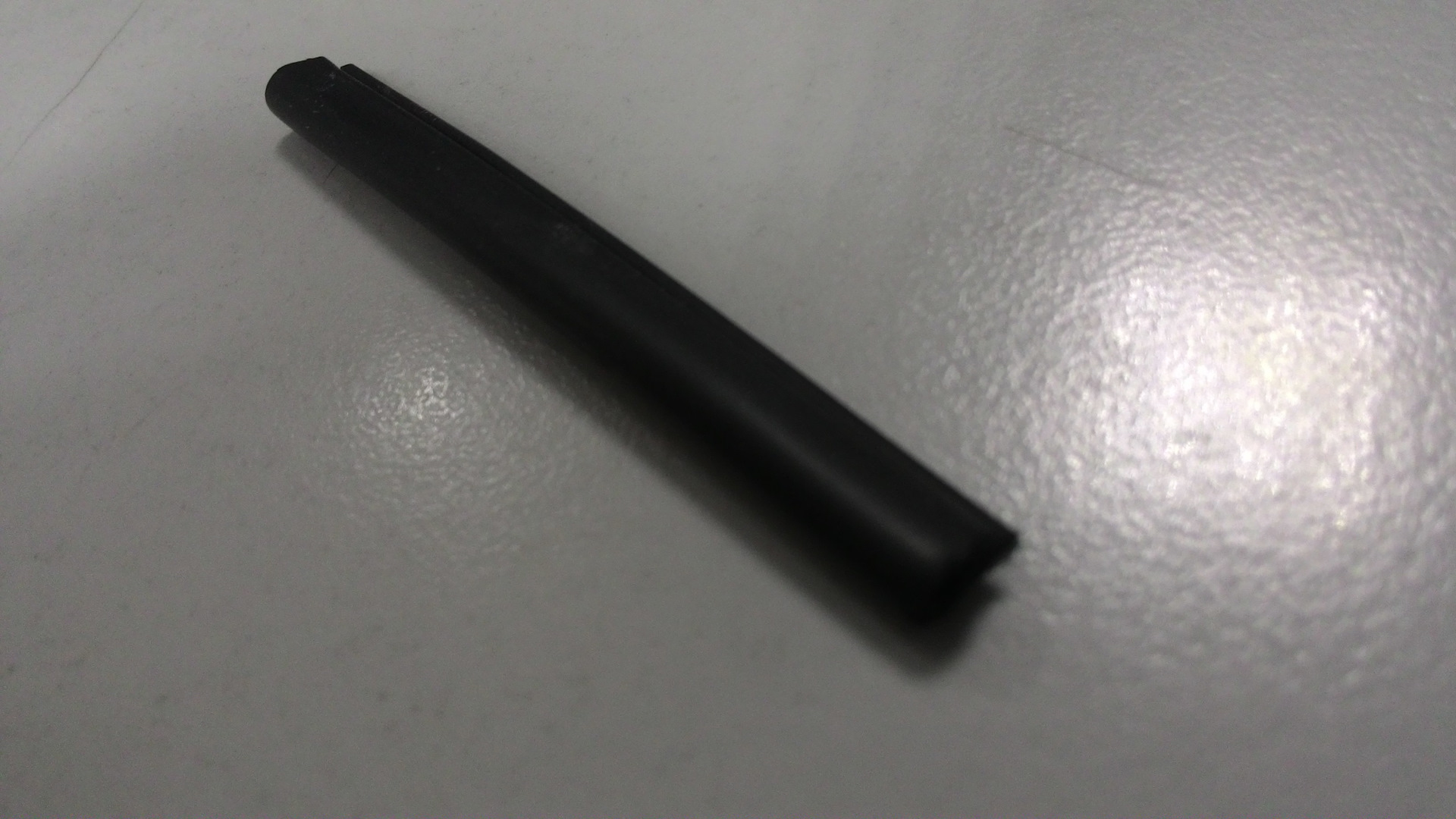

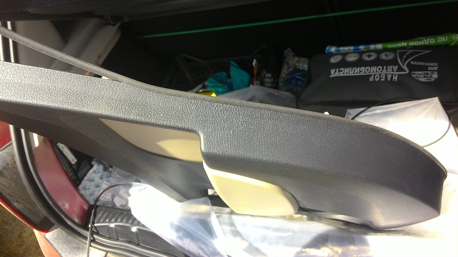

Озадачившись этим вопросом нашел подходящий уплотнитель ПР-22.
С утреца за 30 минут установили уплотнитель сразу на две машины – мой Логан и Стэпвей родственника.
Установка несложная, уплотнитель смотрится как так и задумано. Все четко и ровно. На четыре двери уйдет не больше 8 метров, но думаю даже меньше. Цена копеечная. Думаю проблема решена раз и навсегда.
P.S. На днях поеду к ОД решу вопрос по покраске дверей.
Всем Удачи!

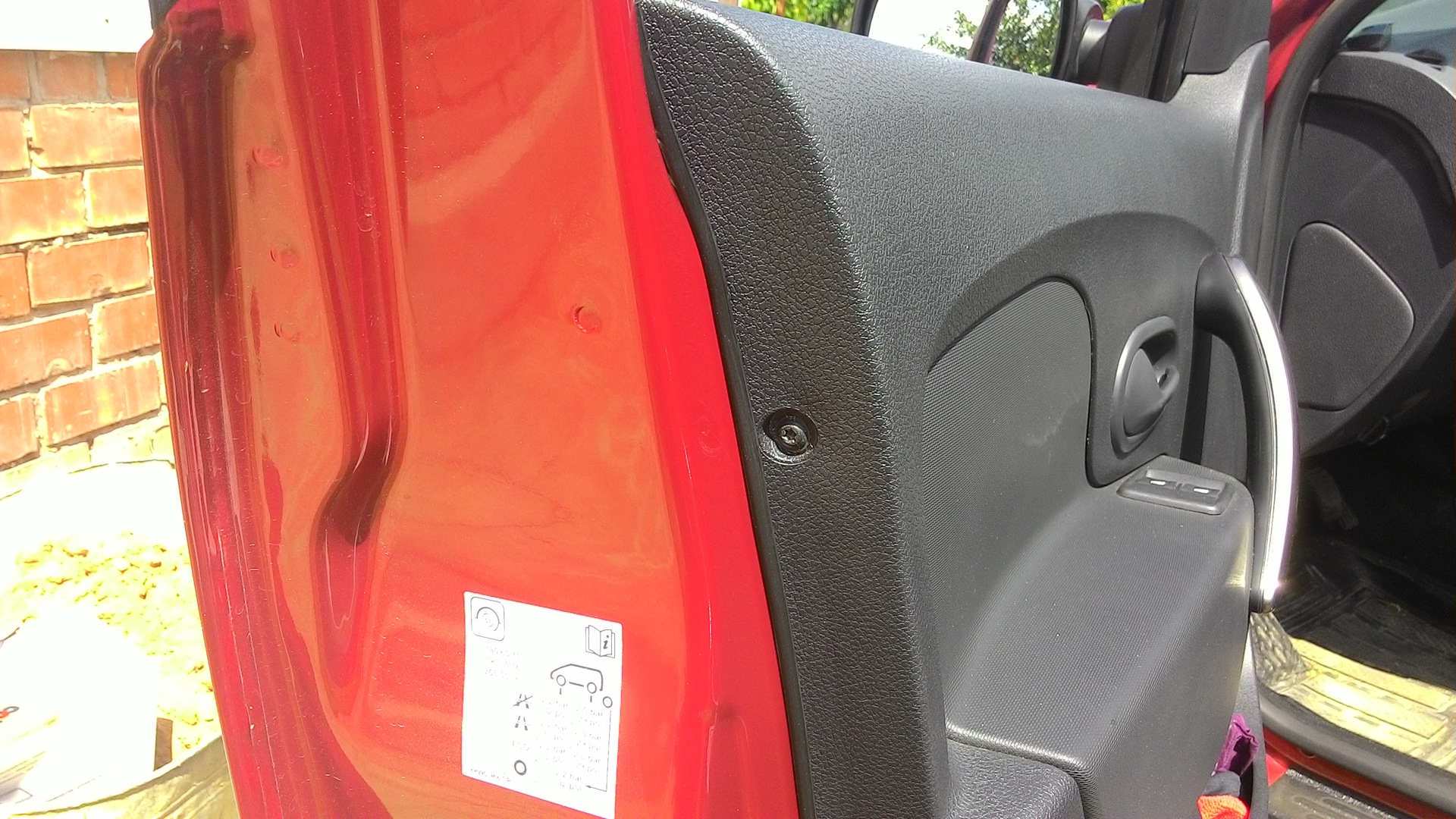

То что здесь написано-неправда. И по поводу получаса-лукавите. Купил такой уплотнитель под кромку карты двери, отрезал, одел. И не смог защёлкнуть с ним пистоны. Никак. Ни один час были танцы с бубном. В итоге пришлось его демонтировать. И оклеить некрасивым лохматым антискрипом. Буду думать либо над заменой пистонов (ёлочки от газ не подходят-слишком жёсткий пластик), либо над шлифовкой кромки обшивки, чтобы уплотнитель влез со стандартными пистонами.

А где такой уплотнитель ПР-22 взять? Где он применяется?
ПР-22 Уплотнитель-окантовка для применения в производстве тюнинга автомобилей
Производитель: ООО "3Т-Тольятти"
3t-tlt.ru/component/virtu…-pr-22-cena.html?Itemid=0
www.drive2.ru/l/10247945/

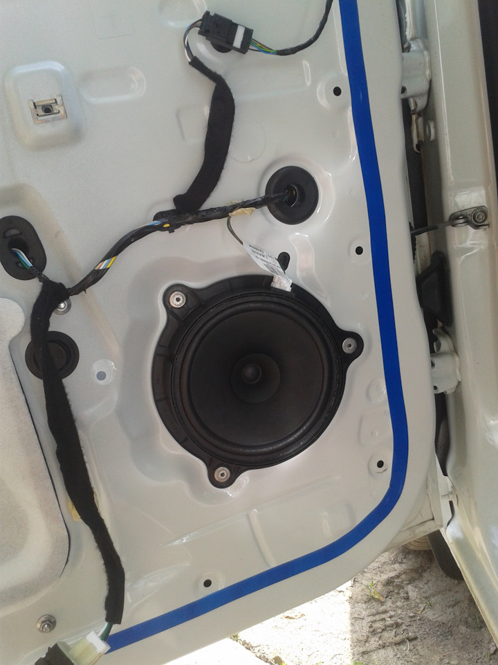

А вы не клеили к карте в некоторых местах уплотнитель?
У меня получилось по 8 точек на карту.
нет не клеил он так нормально держится, у него внутри есть зубцы, да и потом когда карту ставишь она плотнее встает и он никуда не уходит
