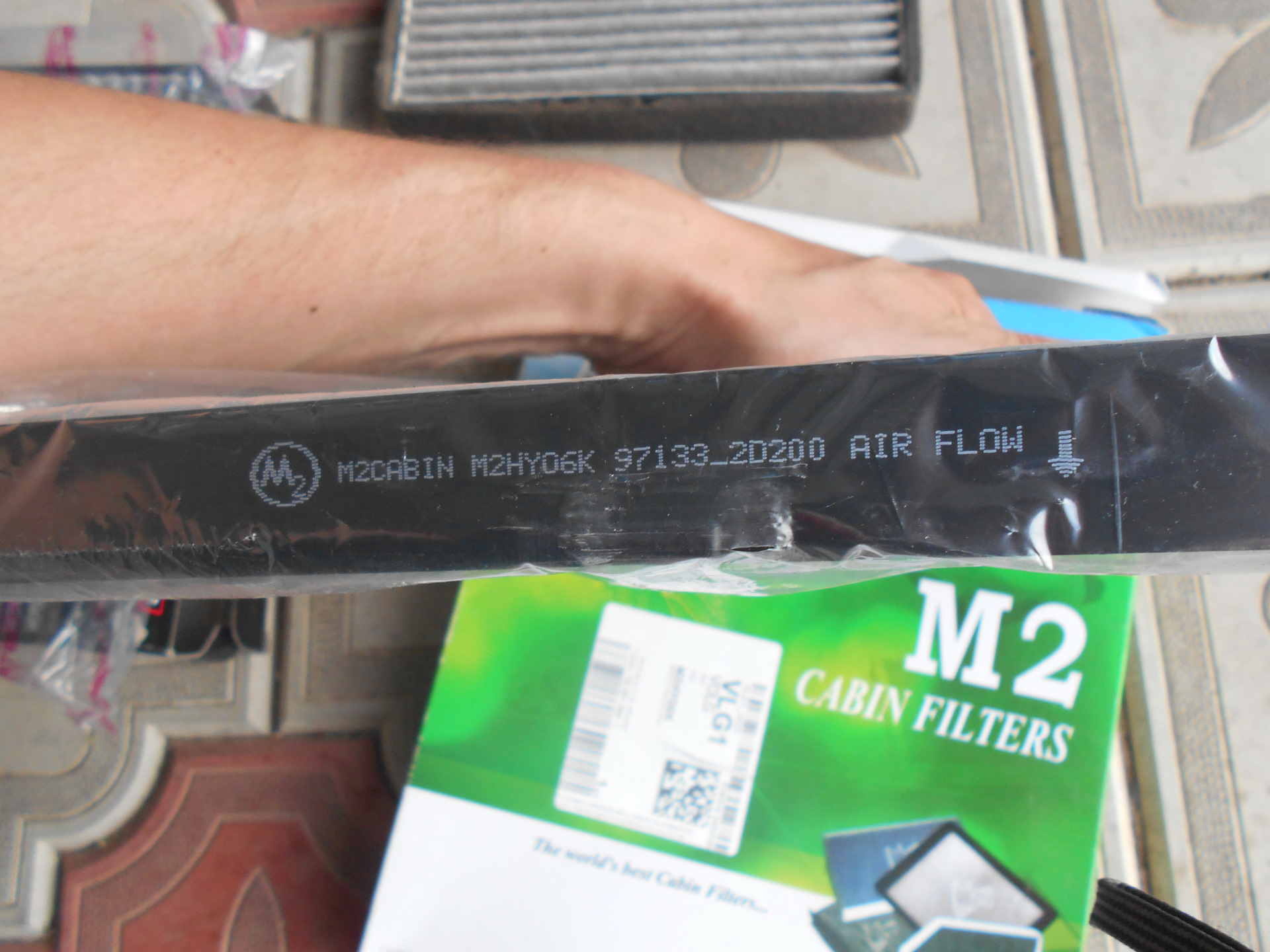

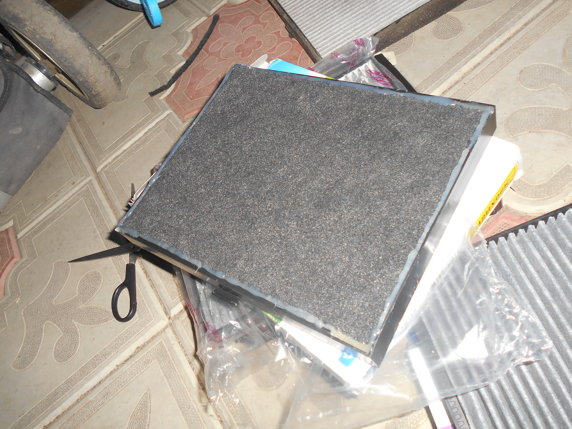

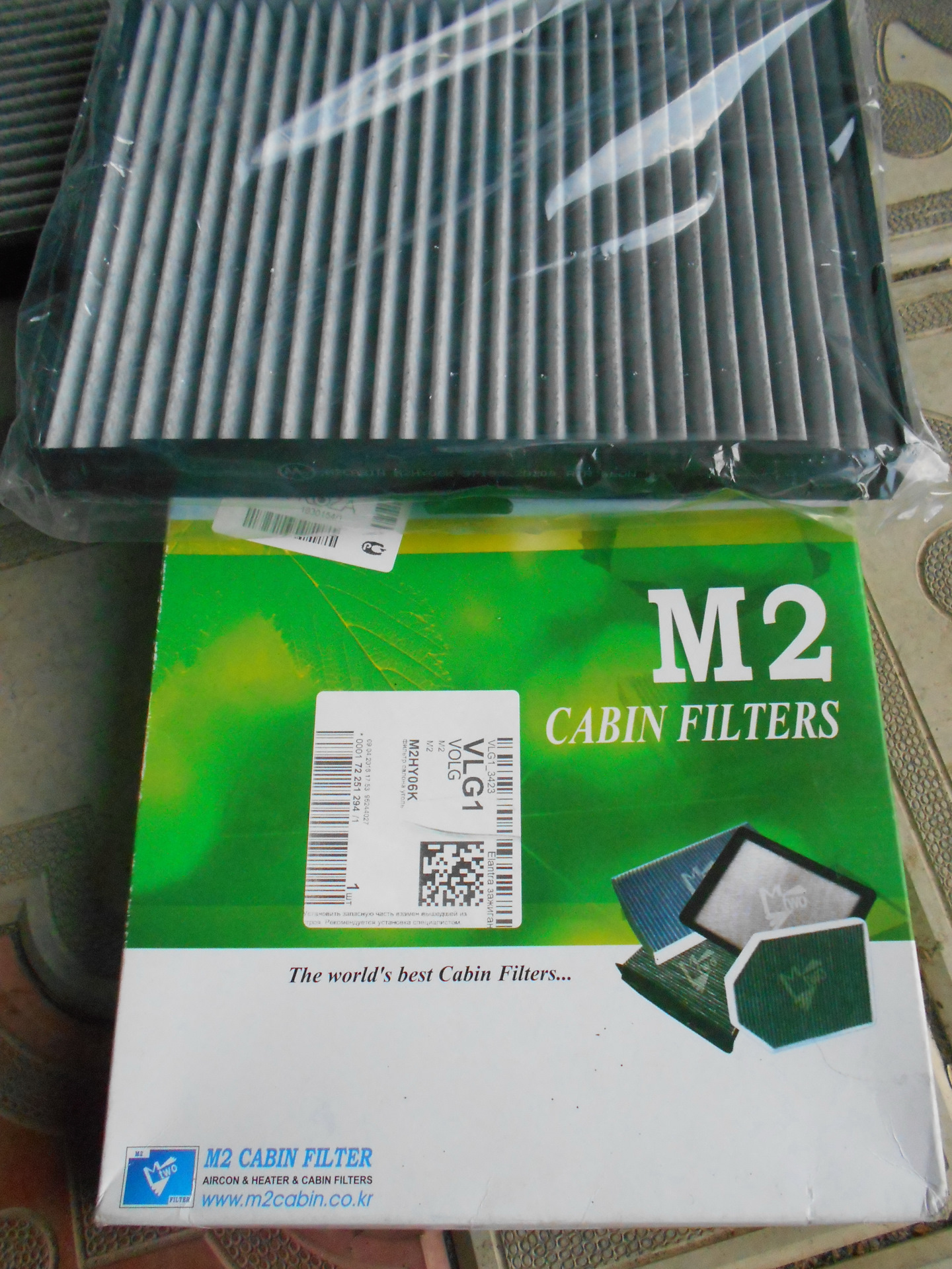

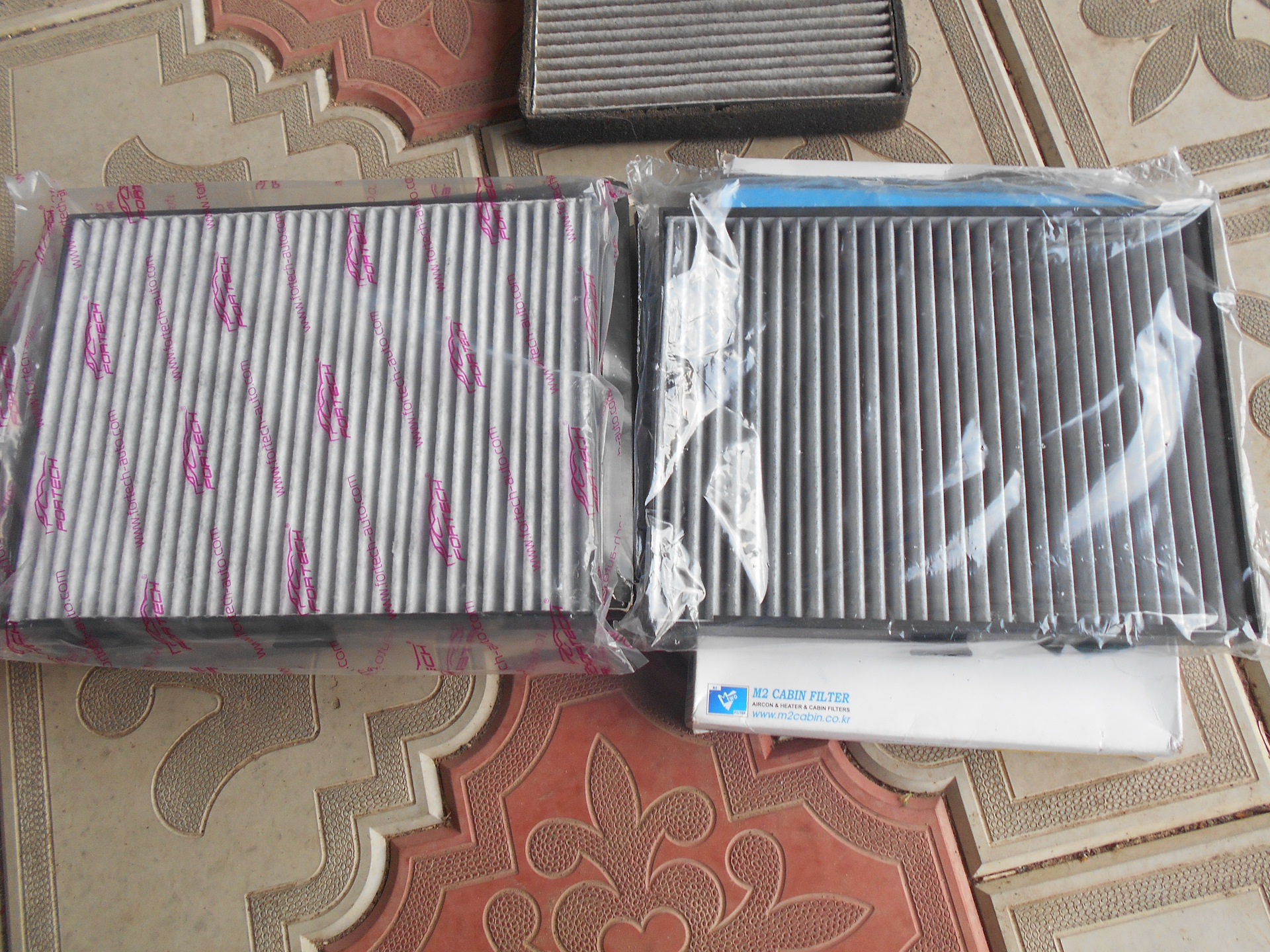

От нечего делать купил вот такой смешной угольный фильтр по фамилии M2 M2HY06K по смешной цене 244,68 р надпись на кробке говорит made in korea :)
На корпусе указано направление потока воздуха и номер оригинального фильтра который данный фильтр заменяет т.е. «ТОНКИЙ» 97133-2D200

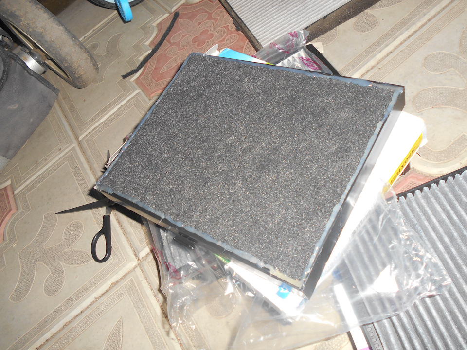

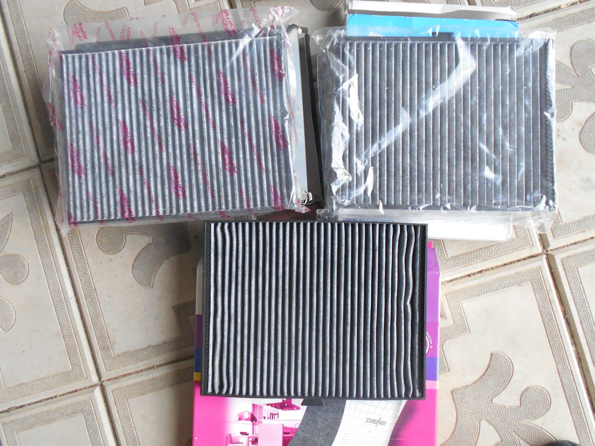

Дальше сравнил с теми которые были в запасе
Внешне М2 более обогащен углем, т.е. темнее
AMD еще чернее правда немного б/у :))

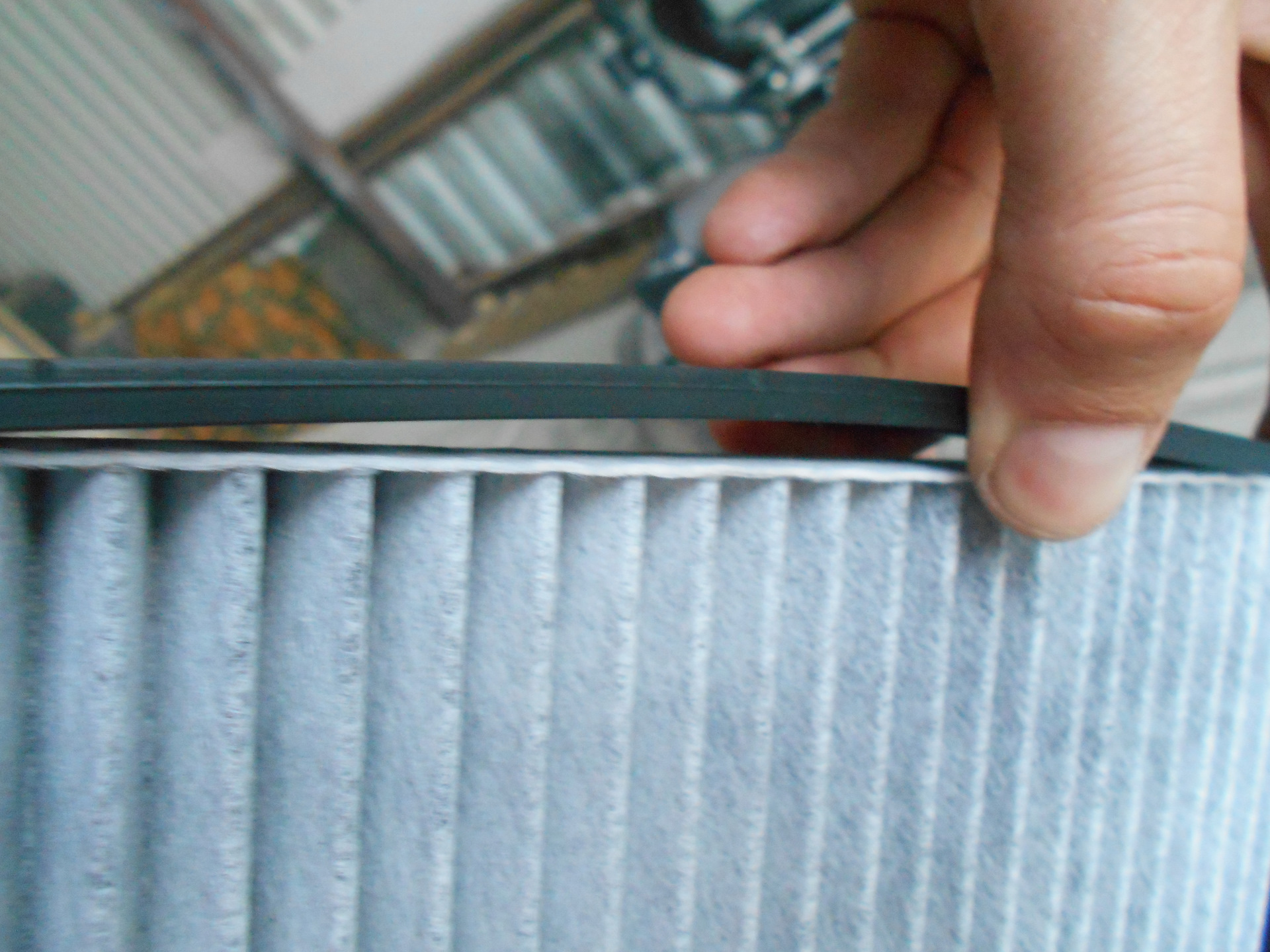

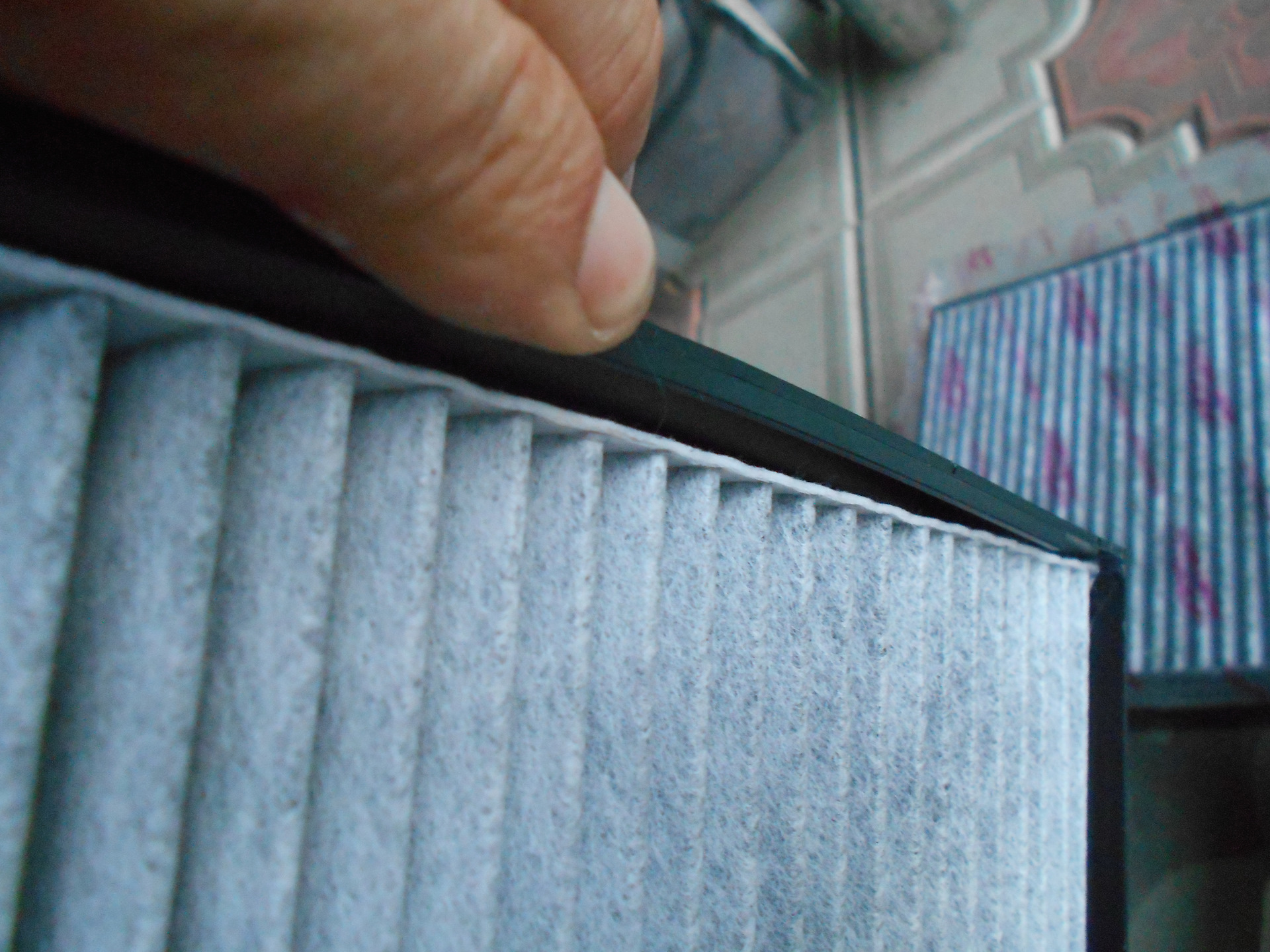

Вроде все неплохо, но не может быть угольного фильтра за такую цену, где же подвох?
А вот он

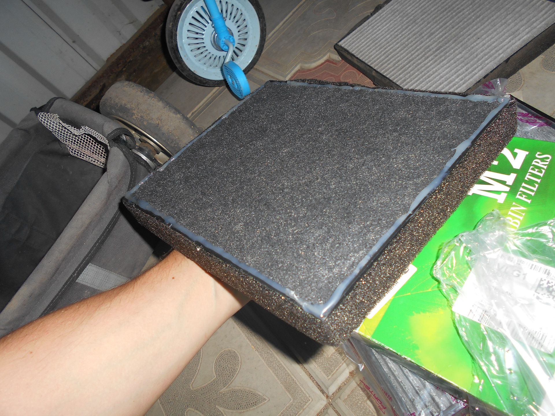

На длинной грани корпуса фильтра отсутствует какая либо фиксация, т.е. толку от фильтра можно сказать НОЛЬ

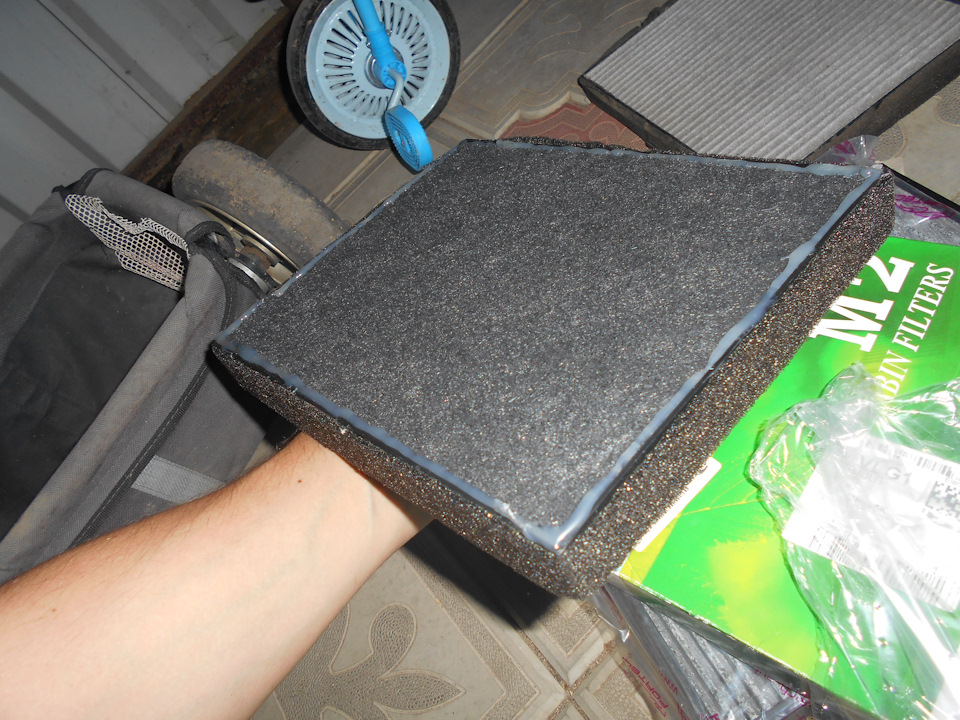

Ладно исправляем ситуацию при помощи термоклея и добавляем БОМЖ-фичу :))
Получается вот такой забавный зверек М2
По периметру для лучшего уплотнения наклеиваем маделин, ну или как по другому это называется не забыл :))

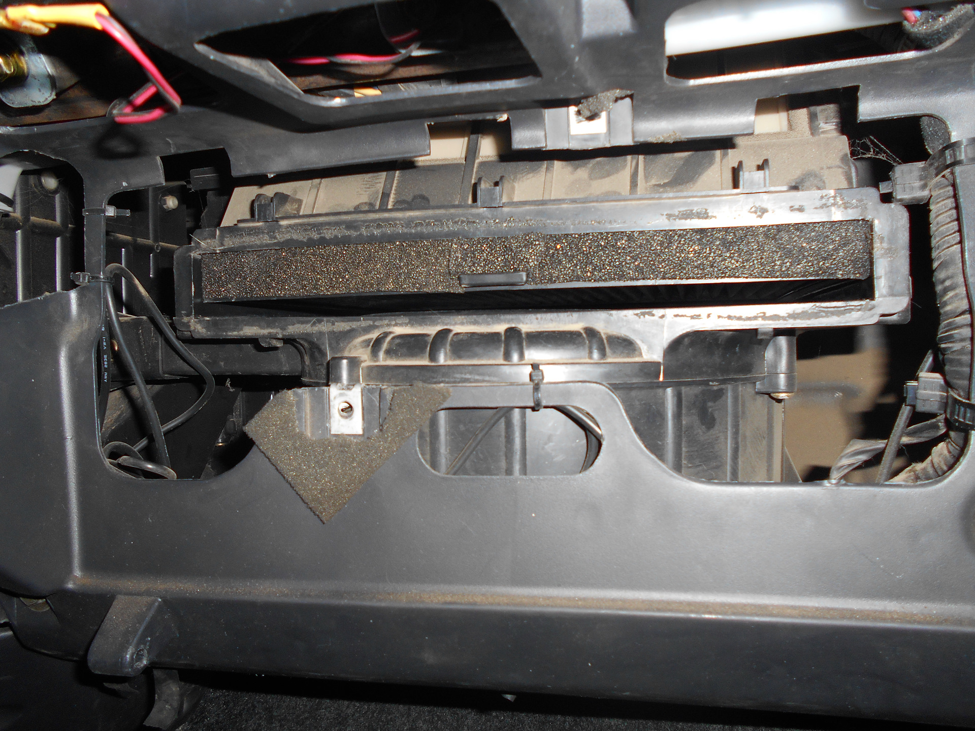

Снял бардачок, вынул старый фильтр и перевел авто в режим рециркуляции
В моем блоке предусмотрено крайнее левое положение, а так переводим обдув в положение лицо и включаем забор воздуха из салона и кондиционер далее по инструкции
Вот как это приблизительно выглядит :))
Ждем 15-20 минут даже если не виден пар, проветриваем и ставим наш свеженький фильтр

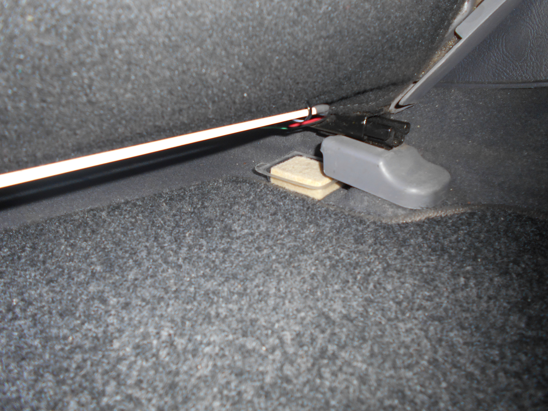

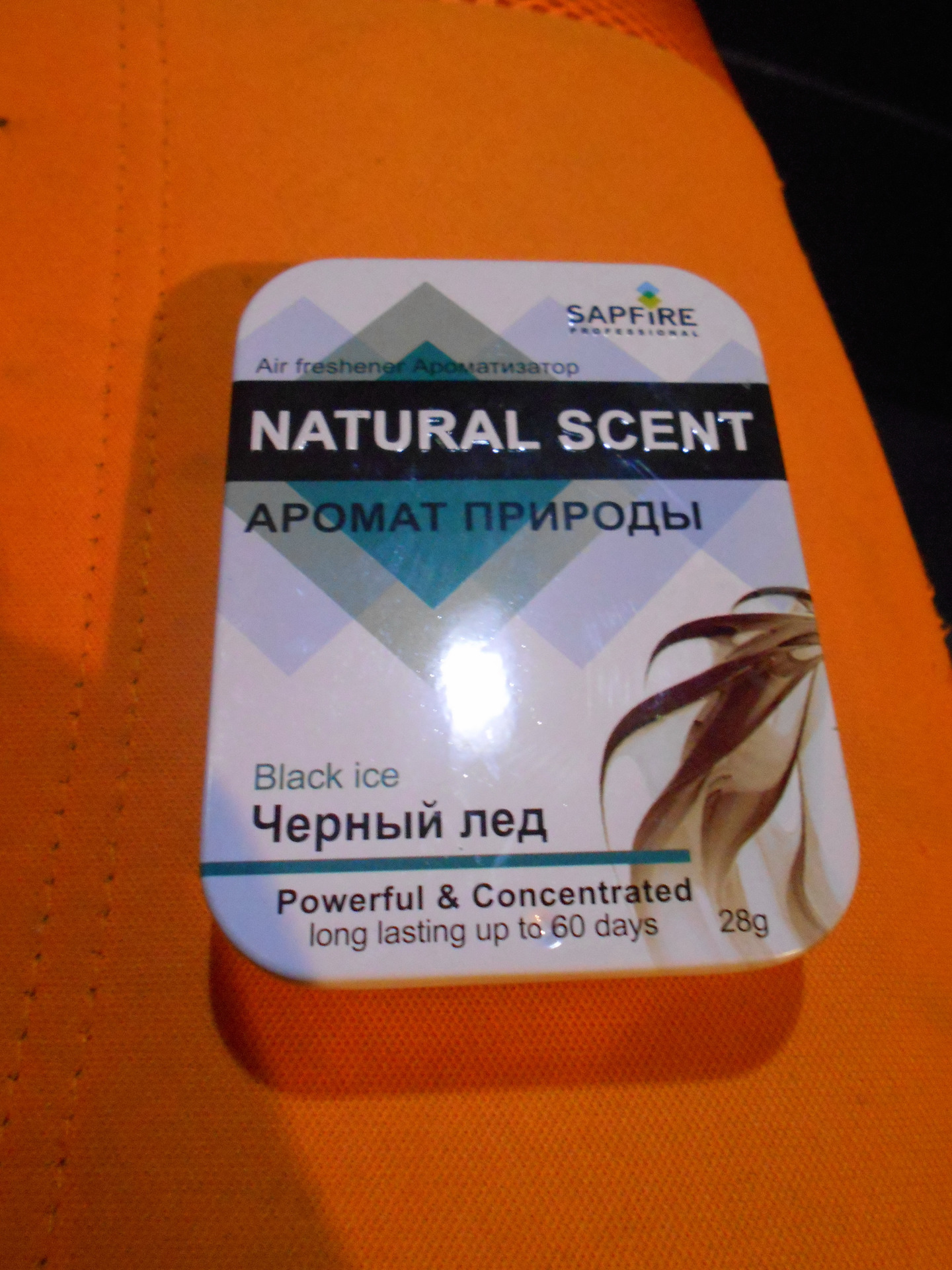

Запах был как в больнице после дезинфекции кабинетов, причем он держался стойко недели 2, если не больше, спасала только вот такая чудо-вонючка
Не рекламы ради за 100р и обещанные 60 дней запаха, стоит уже с апреля пока запахи издает.

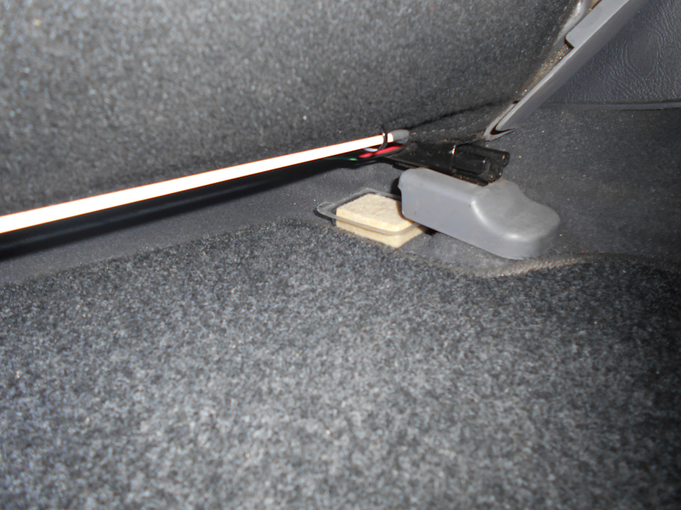

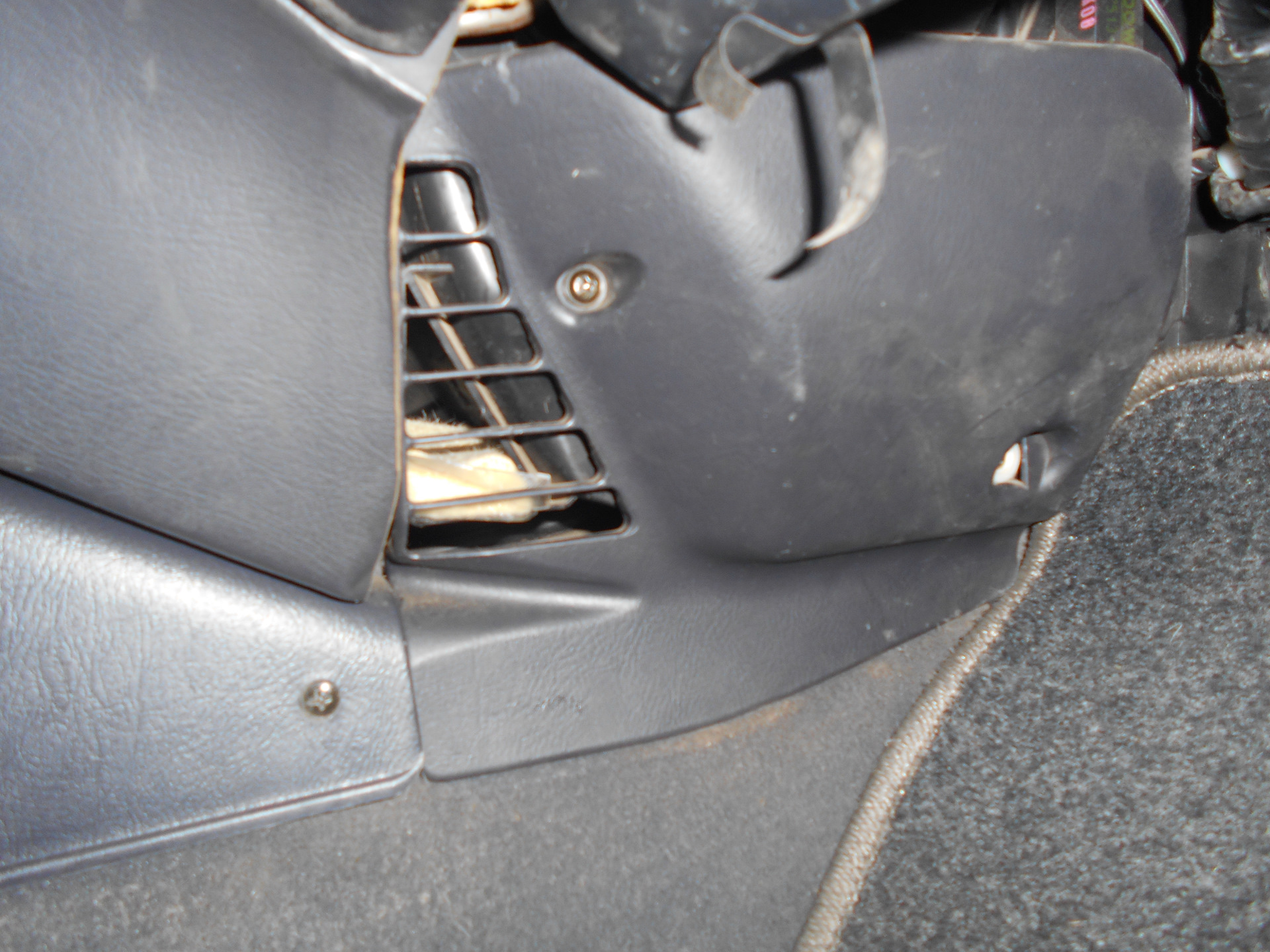

Первоначально запихал под седушку
А потом приколхозил на 2х сторонний скотч в воздуховод ног переднего пассажира
Проехал уже более 3000 км кондиционер работает, посторонних запахов нет, по эффекту и трудоемкости лучше всяких пен и аэрозолей.

Мне кажется, что БОМЖ-фичу ты зря наклеил, воздуху будет труднее проходить.
Не, фильтр от вытяжки на просвет очень прозрачный, могу сфоткать
Ну если так, то хорошо, главное, чтоб воздух нормально шёл. :)
