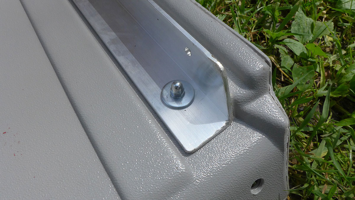

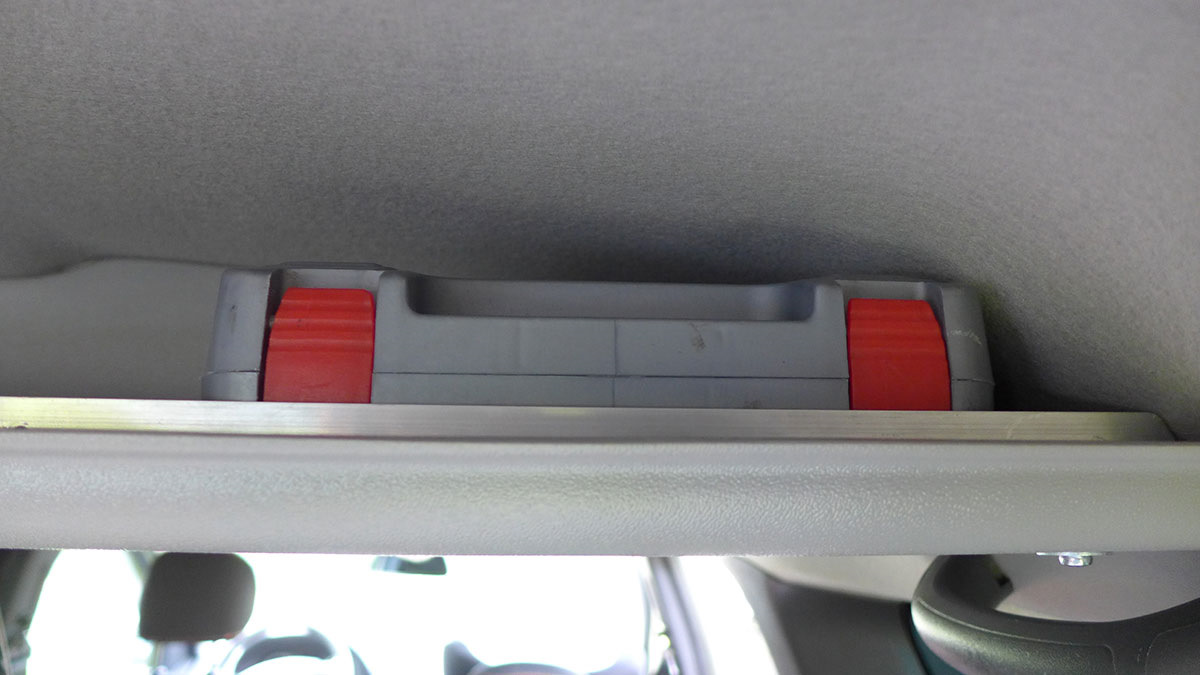

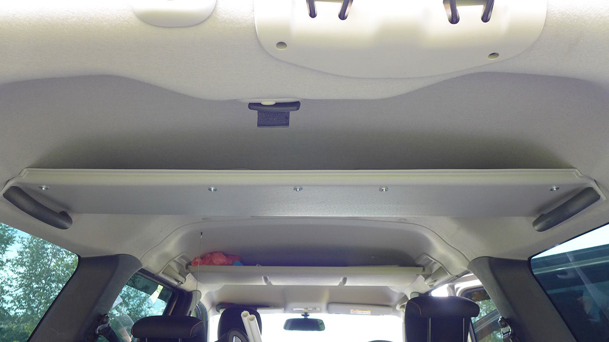

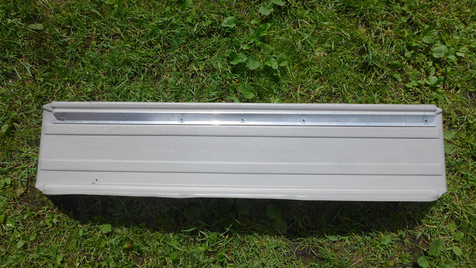

Во время эксплуатации дополнительной полки всплыл один конструктивный недочет: ребро жесткости сделано не достаточно прочным, поэтому полка прогибалась к середине и лежащая мелочевка с легкость сваливалась в салон.

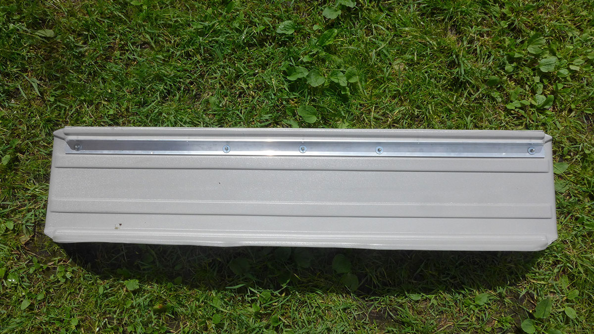

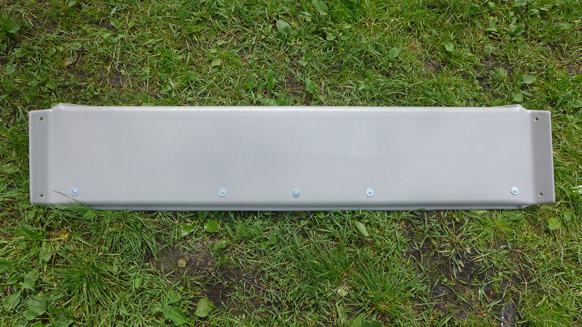

Решил исправить этот косяк. Заехал в Леруа, купил алюминиевый уголок 30х30х3 длиной 2 метра, винты, шайбы, гайки. Снял полку, разметил, распилил, просверлил, закрутил и поставил обратно. Результатом доволен! Край полки теперь ровный, без провиса. Аптечка теперь лежит и никуда не падает. Единственное, можно было бы взять профиль и по-больше (например 30х40 или даже 30х50), но толщиной 3мм было только 30х30, а 2мм выглядело как-то хлипко. И еще насверлил 5 отверстий на всякий случай для крепления сетки.

Смотрел я тоже в свое время на эту полку, только она мне сразу на вид хлипкой показалась. Похоже не зря показалось!
Полка живет уже 1,5 года. Все лежит на своем месте )) Вот только один саморез в креплении ручки немного "выпал" из пистона. Пока не критично, но надо заменить ))
Хорошо коли так. Мне захотелось еще сохранить стиль( ну бзик был, скажем по простому), поэтому озадачился поиском оригинальной полки. Нащел от Дачии еще похоже.
