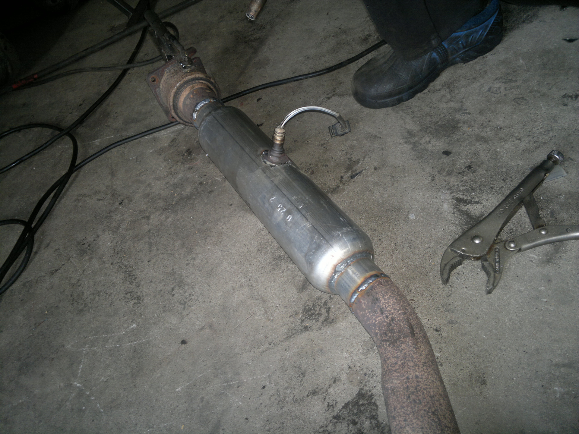

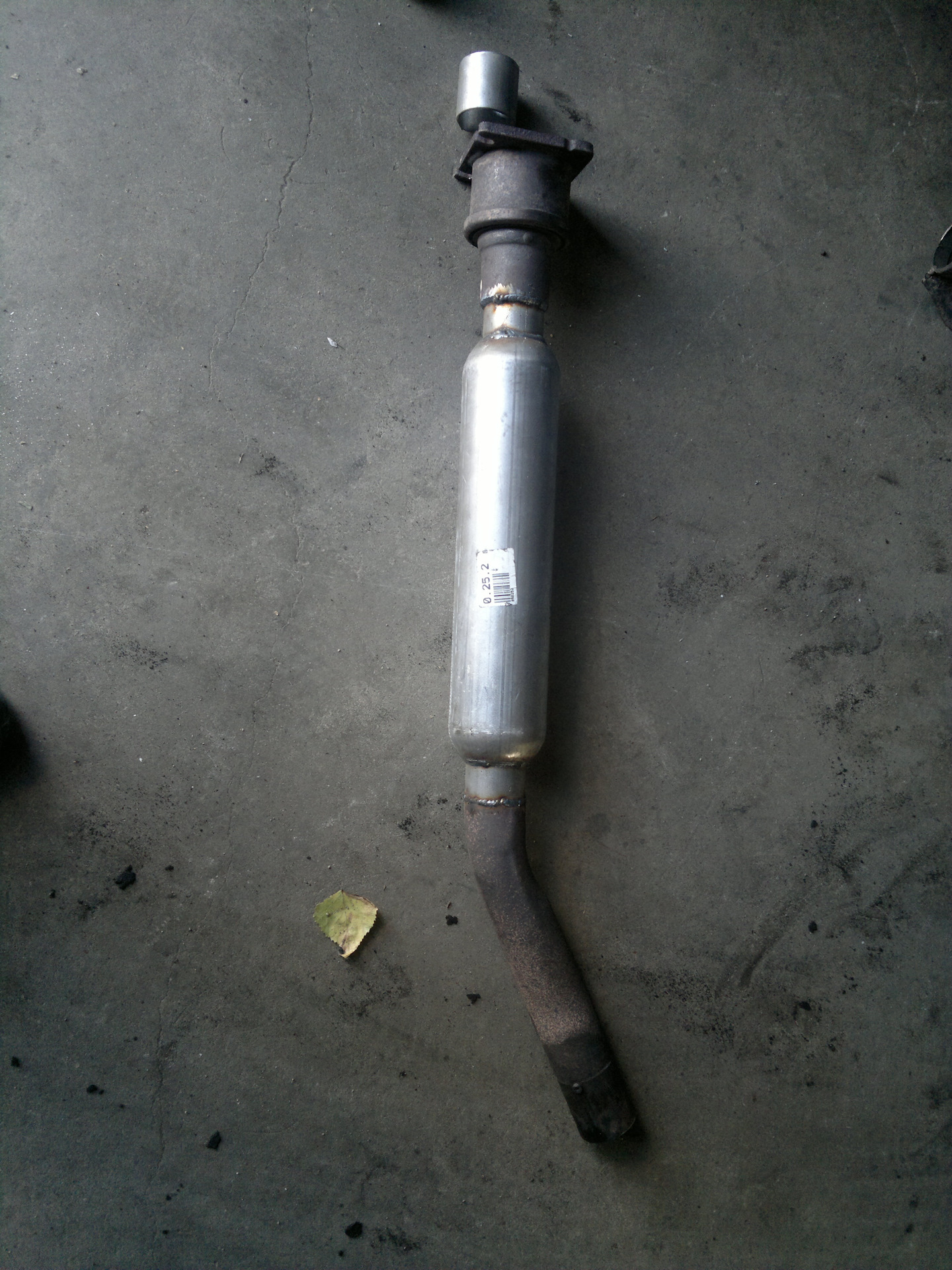

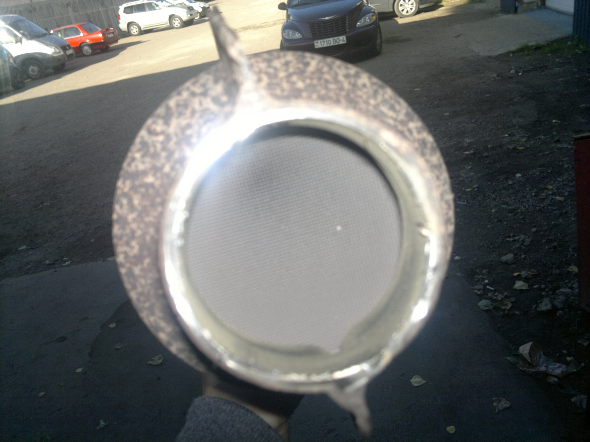

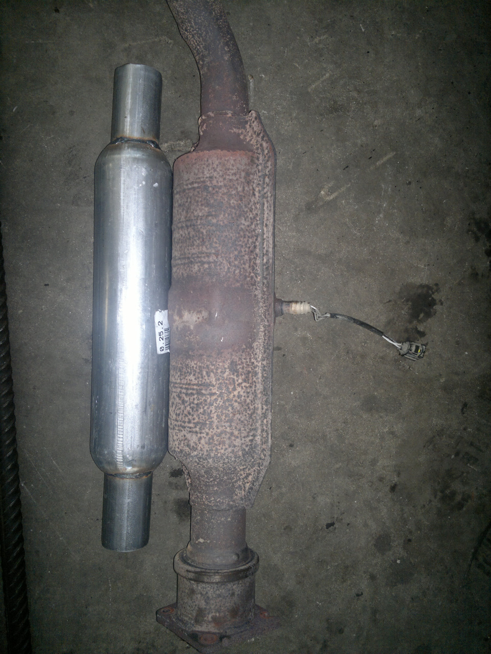

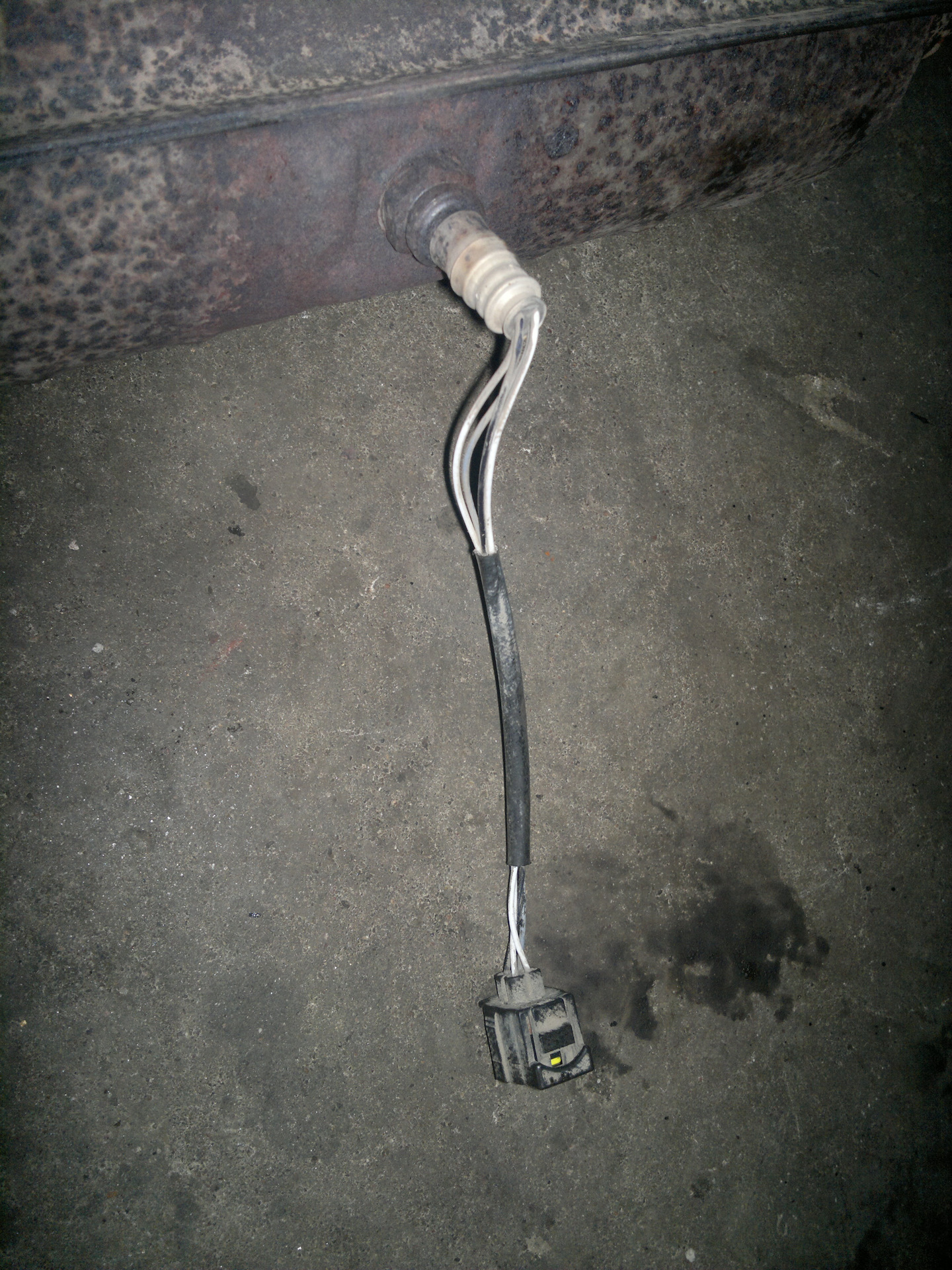

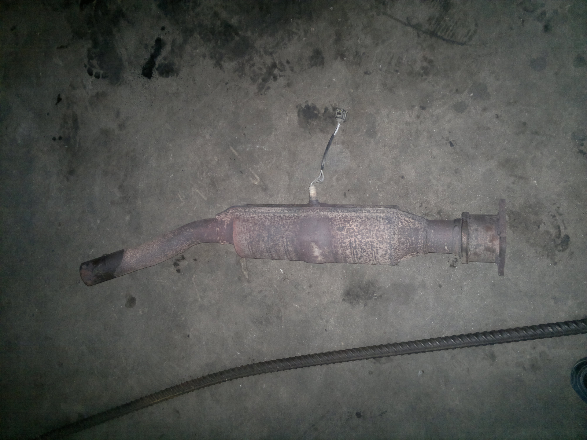

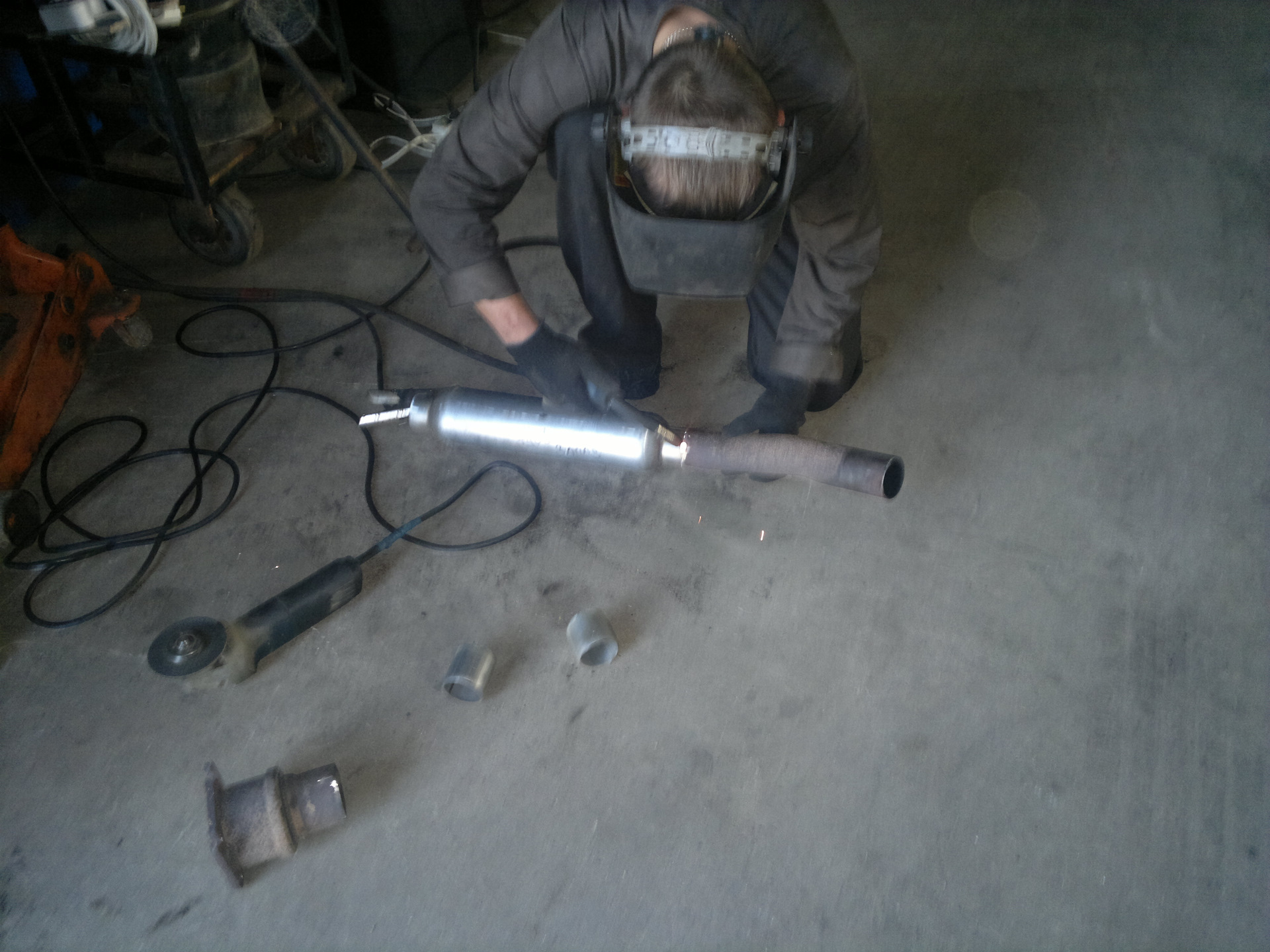

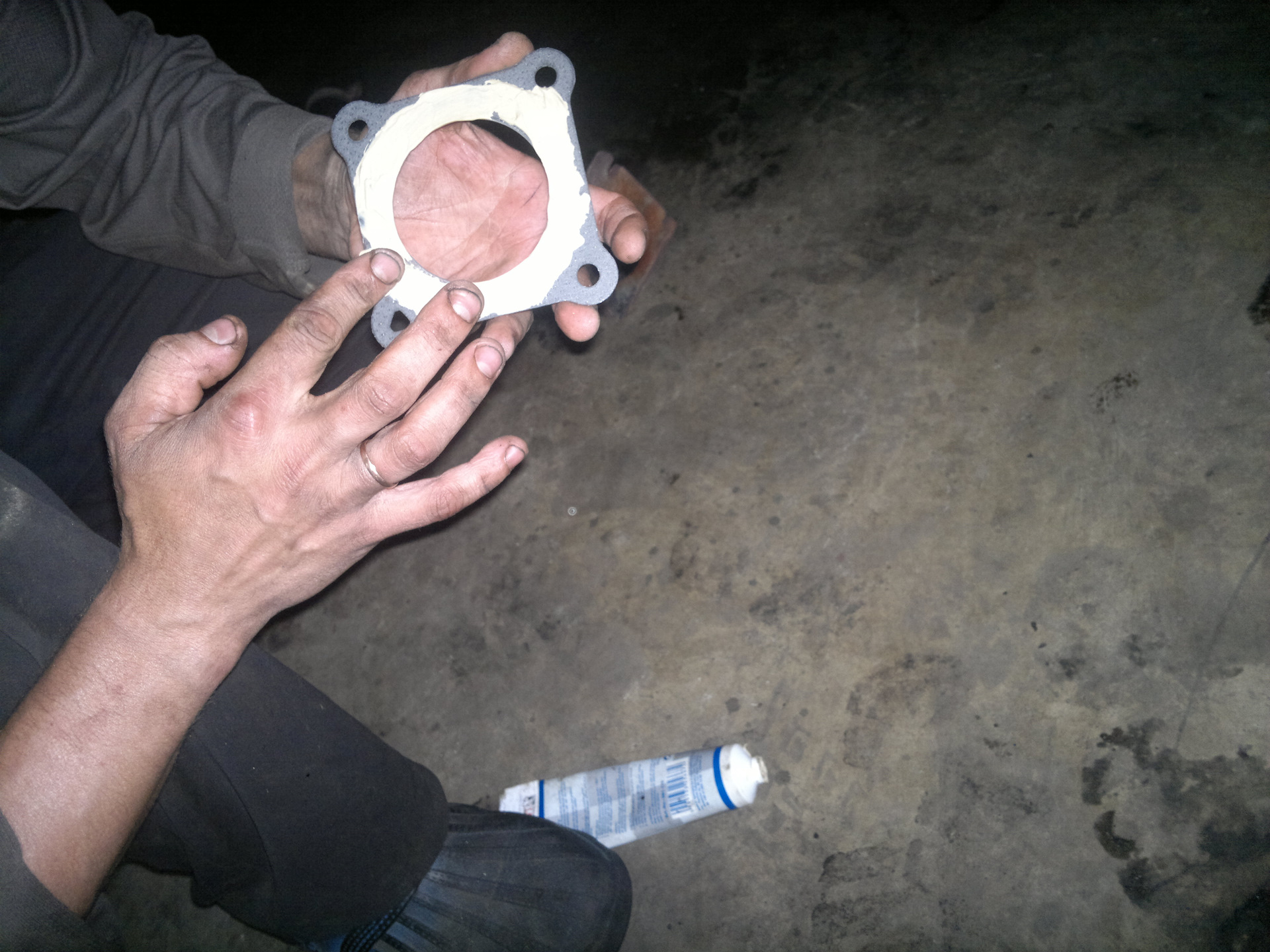

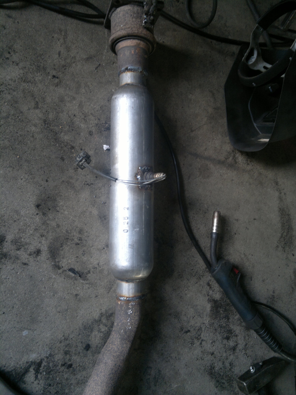

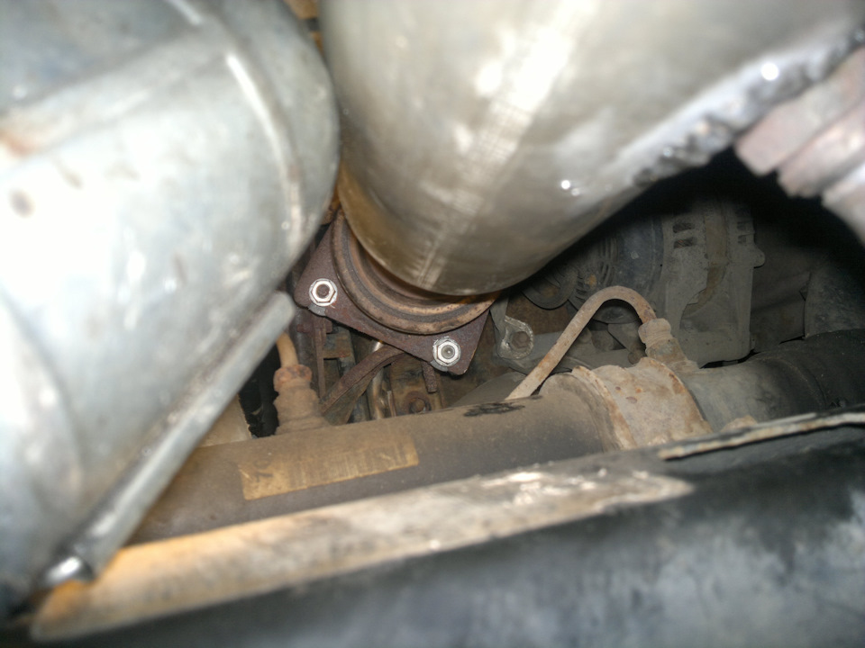

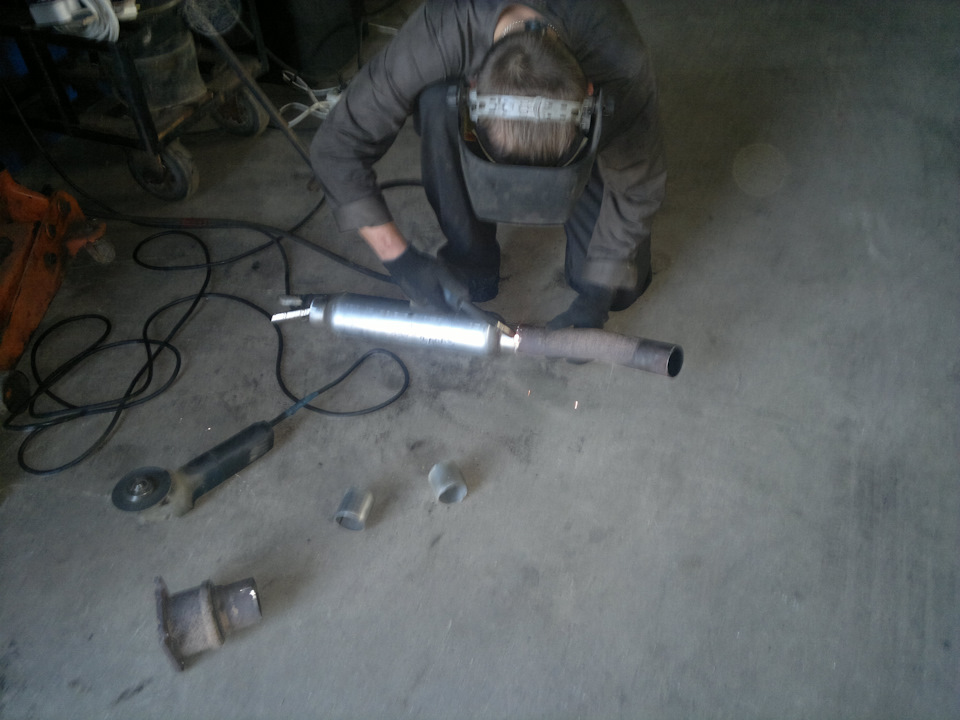

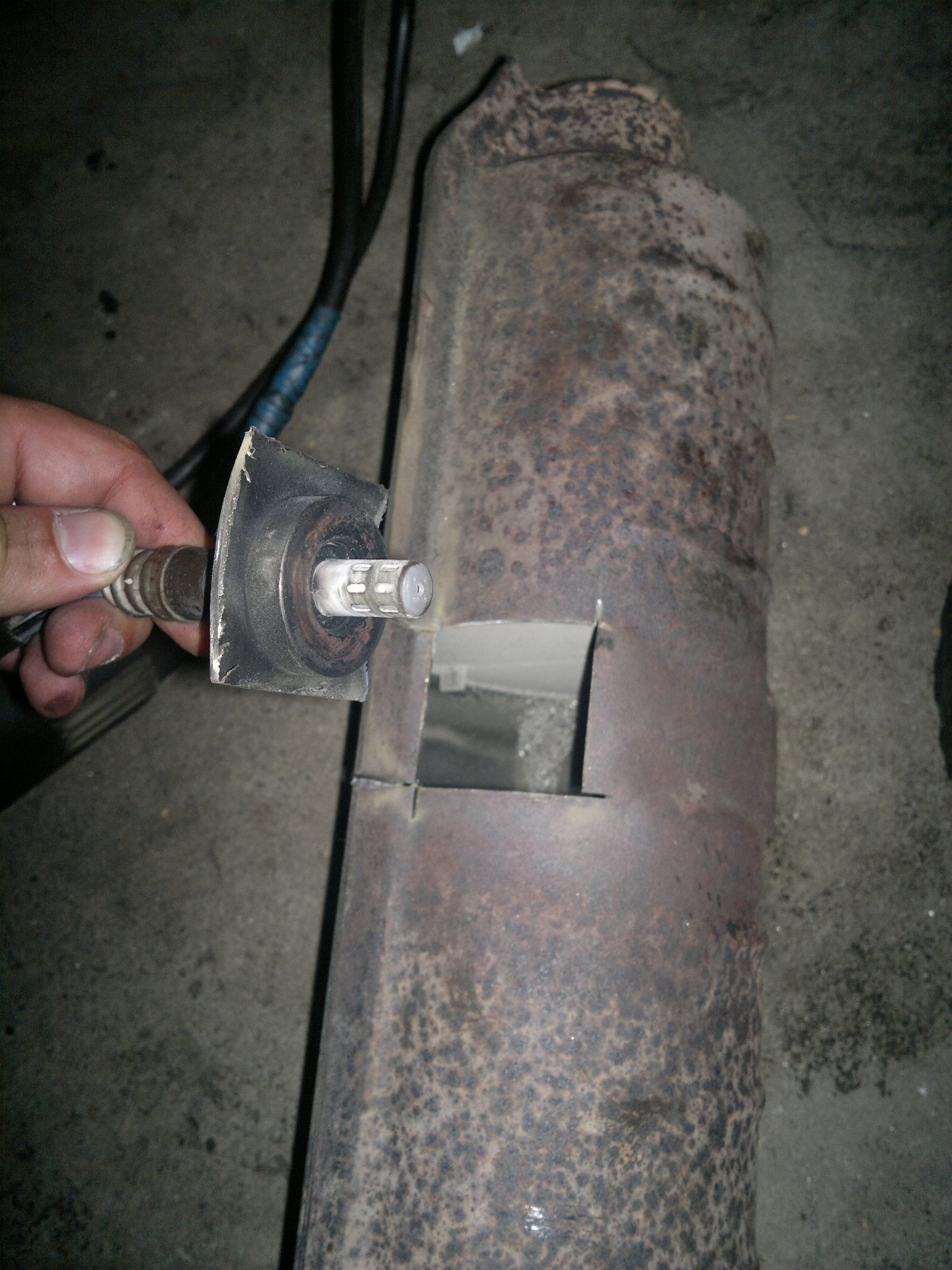

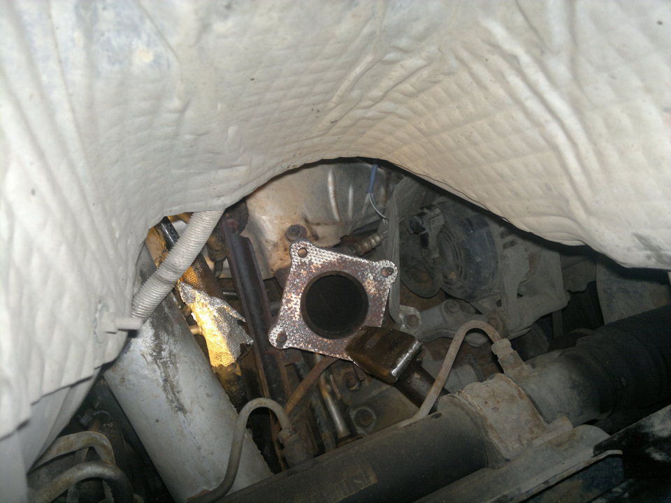

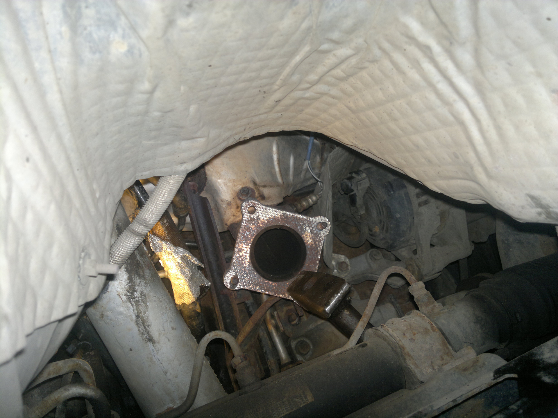

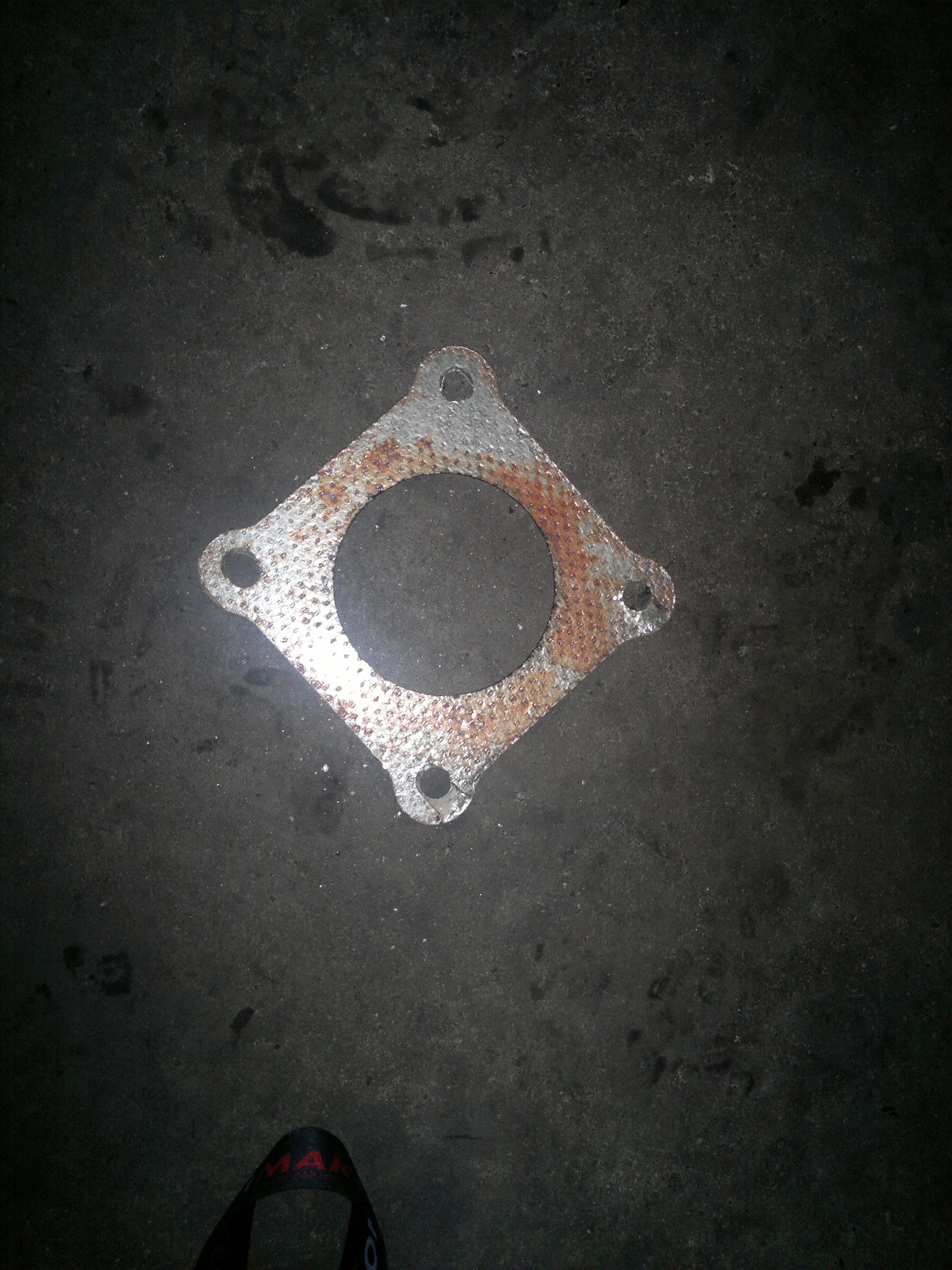

Итого — давно хотел избавиться от этой лишней детали в авто. Для сего был куплен пламегаситель. Размеры его 500 х 55 миллиметров. 500 по итогу оказался длинноват, можно брать 450 х 55. Дальше все на фото. Вторая лямбда сохранена, вставлена, как и по заводу. Только в пламегасиель))))) чеков никаких нет, полет просто супер. рычим, как HEMI! При этом сразу была заменена прокладка между фланцем турбы и приемной трубой, и хомут на соединении труб. По итогу — динамика веселее, расход ниже. Остальное на фото:
Запчасти на фото: 8171080

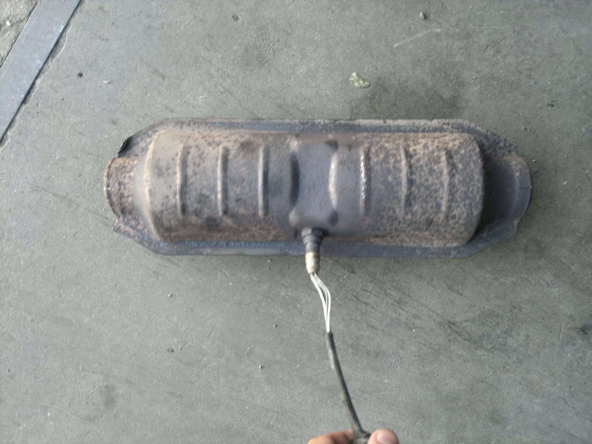

Дышать легче стало ? Сильно каталик был забит ?

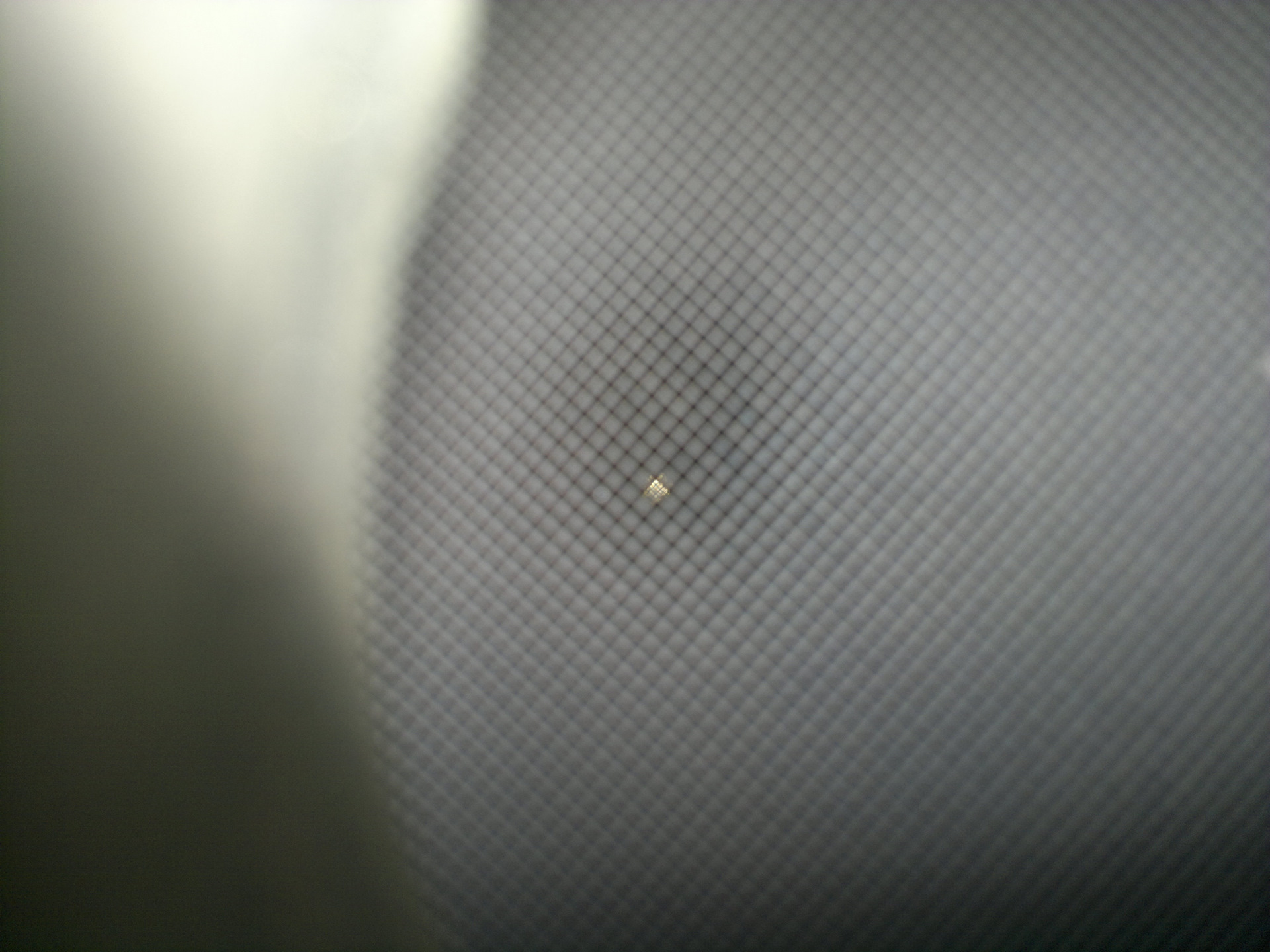

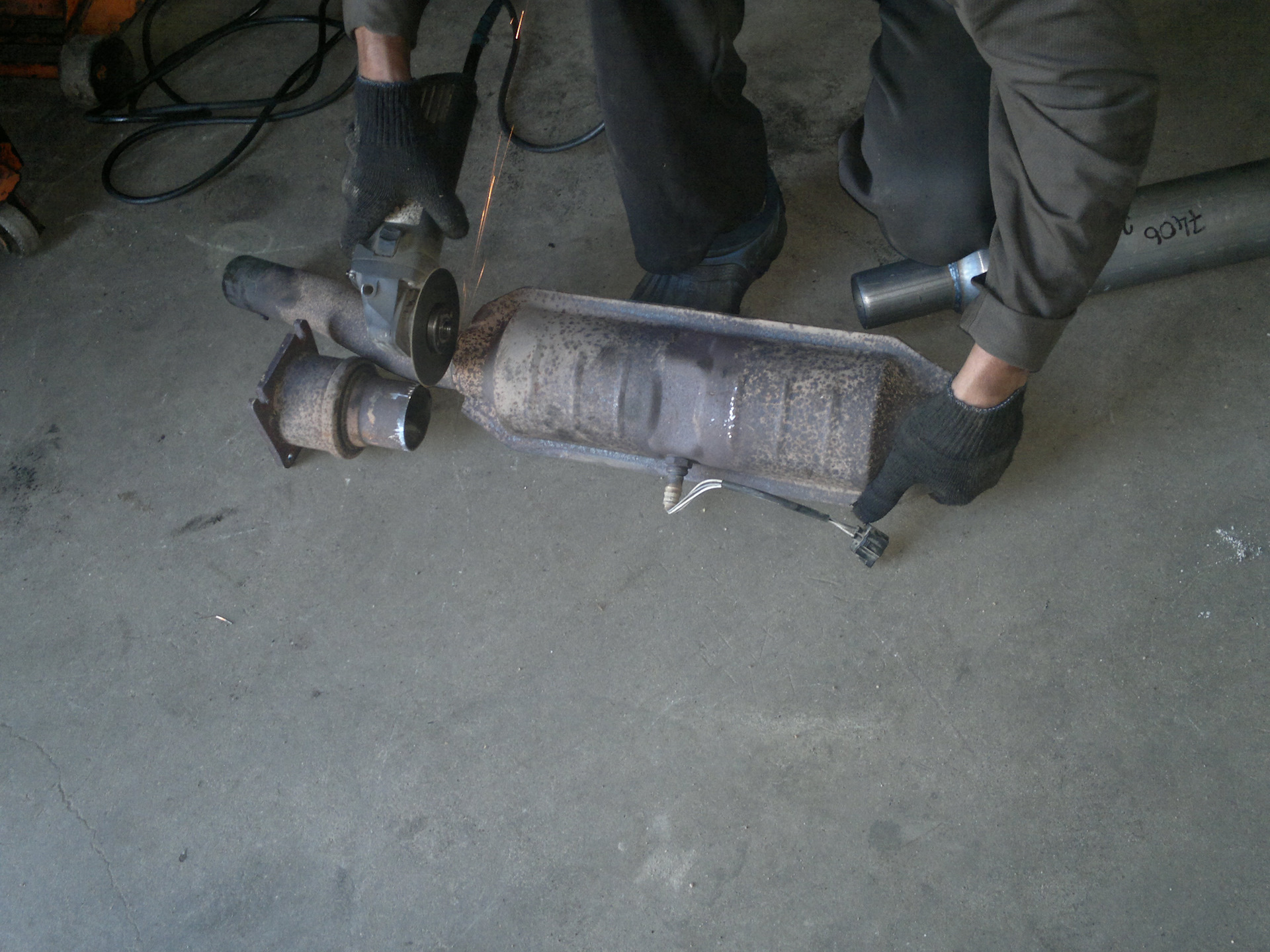

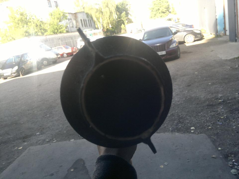

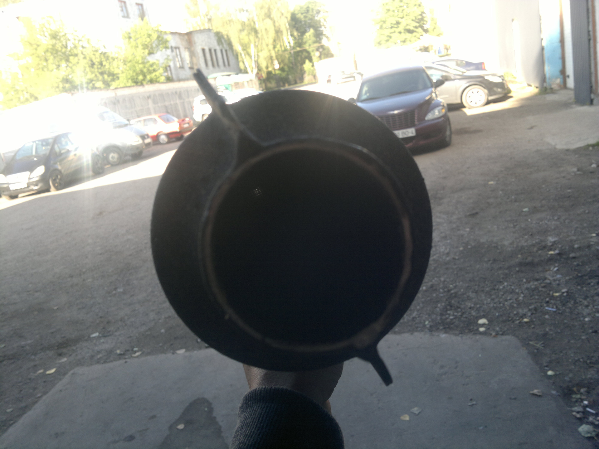

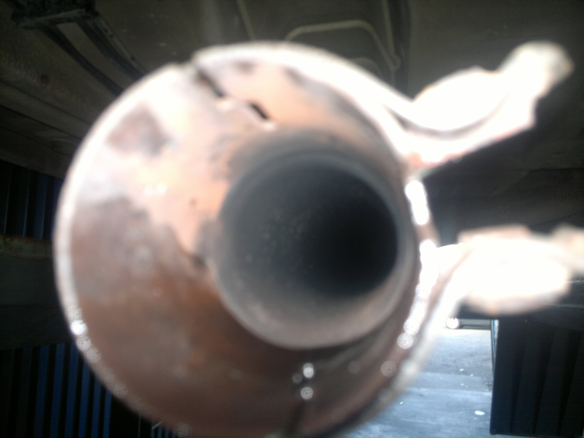

интересно то, что за 220000 км пробега каталик был в состоянии нового. ни забитых, ни оплавленных сот особо не видно. Машине однозначно стало легче. турбина лучше раскручивается, быстрее выходит на свой буст. ошибок на панели нет.
тоже наездил 200к . Вот и думаю что с каталиком делать . Проблемка в том что вроде как по моим ощущениям начинает тупить при разгоне под горку . Да и так разгон невнятный какой-то . Дымить не стал ?
ни дыма, ни вони не обнаружено. едет по ощущениям чутка лучше. по приборам турбине проще живется. на прошлом авто — Пацифике вырезал каталик — получил другую машину. то тупила под горку, а потом — рвала колесами асфальт. так что тут все индивидуально. На подходе в эту пластиковый коллектор, катушка MSD и провода Ashika. Потом форсунки на стенд, промыть, проверить распыл, и дальше хороший чип. думаю по итогу под 280 сил иметь. больше пока не думаю, ибо надо усиливать автомат, а денег на это пока нет(

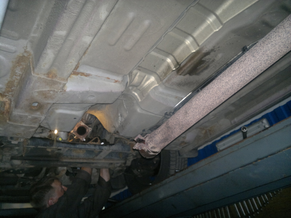

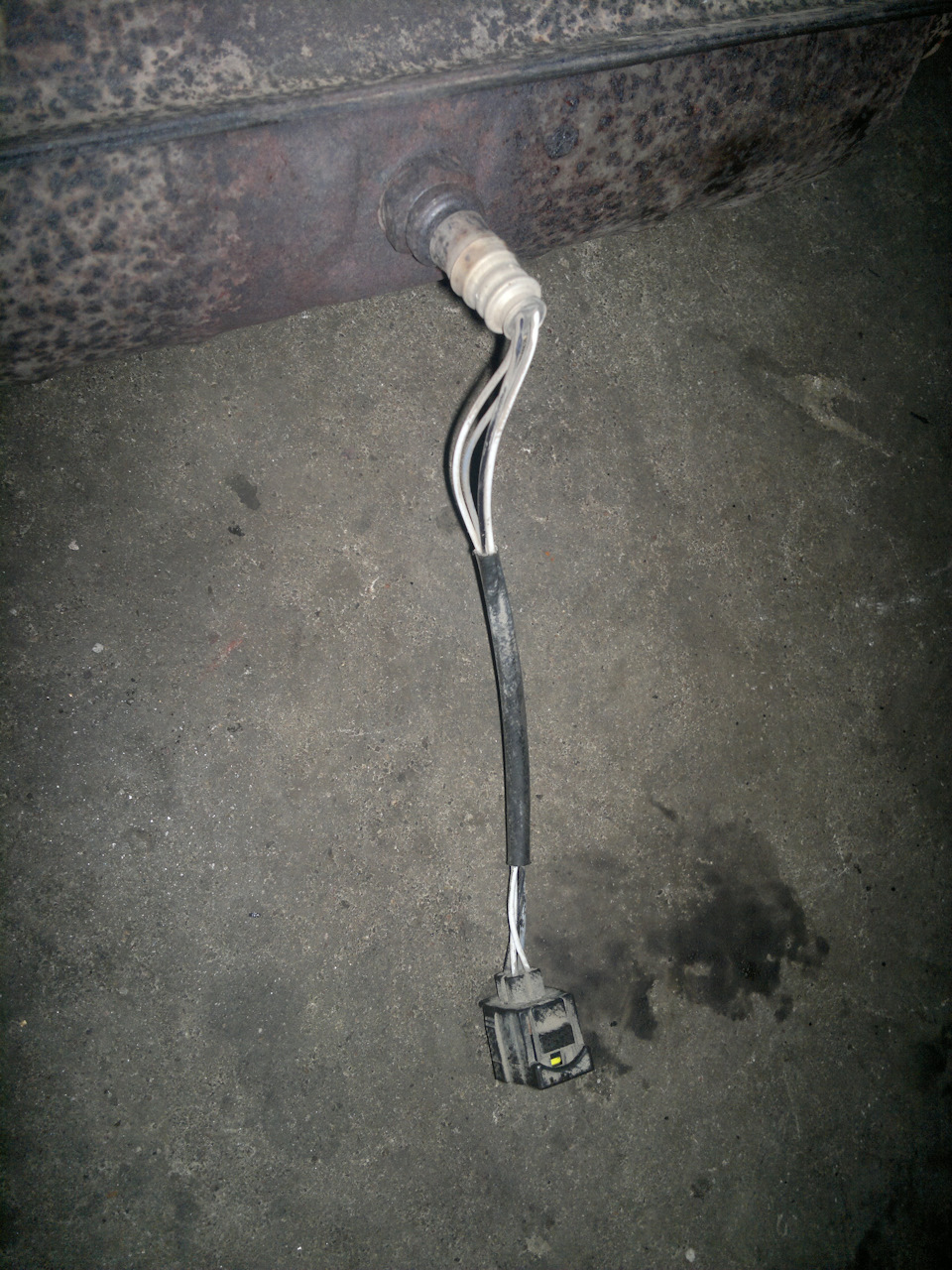

да нет секретов — вырезал на СТО "Техсервис" на Короля, 88. мне очень понравилось, как они работают — там конторские машины обслуживаем. Звук, который пердеж — не появился. громче не стало, стало "басовитее". как будто не рядная 4, а v6. вони не было ни на Пацифике, ни на пт крузере. Лямбда — у меня и так нет ошибок. если будут — baraholka.onliner.by/viewtopic.php?t=4191686 вот тут ребята за 35 баксов продают электронную обманку, которая снимает этот вопрос…
