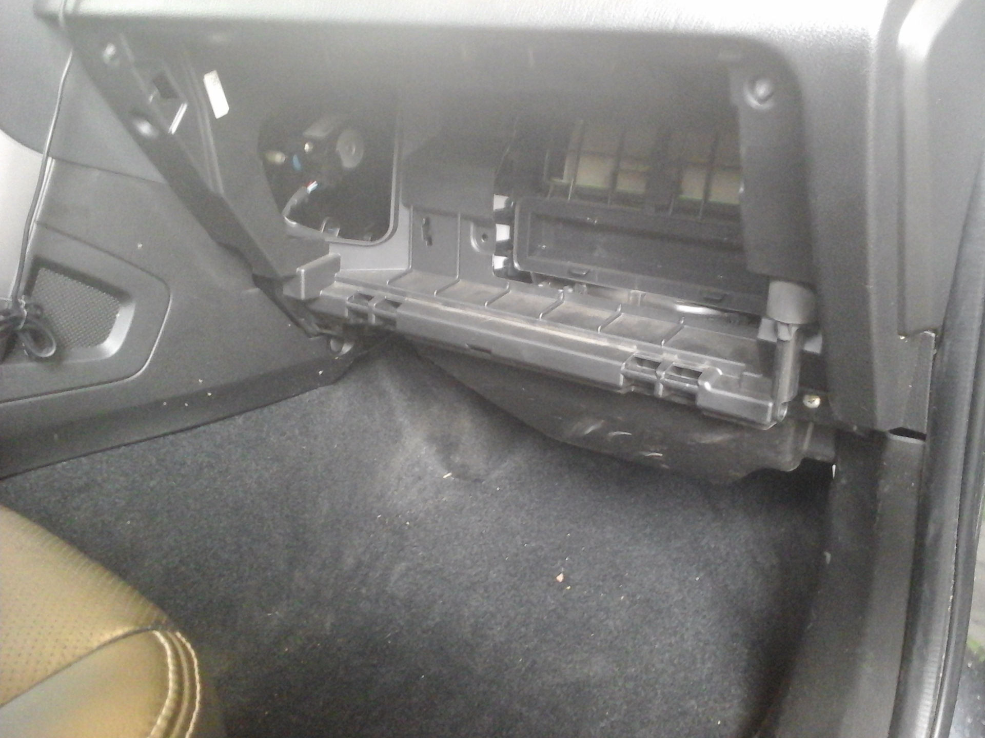

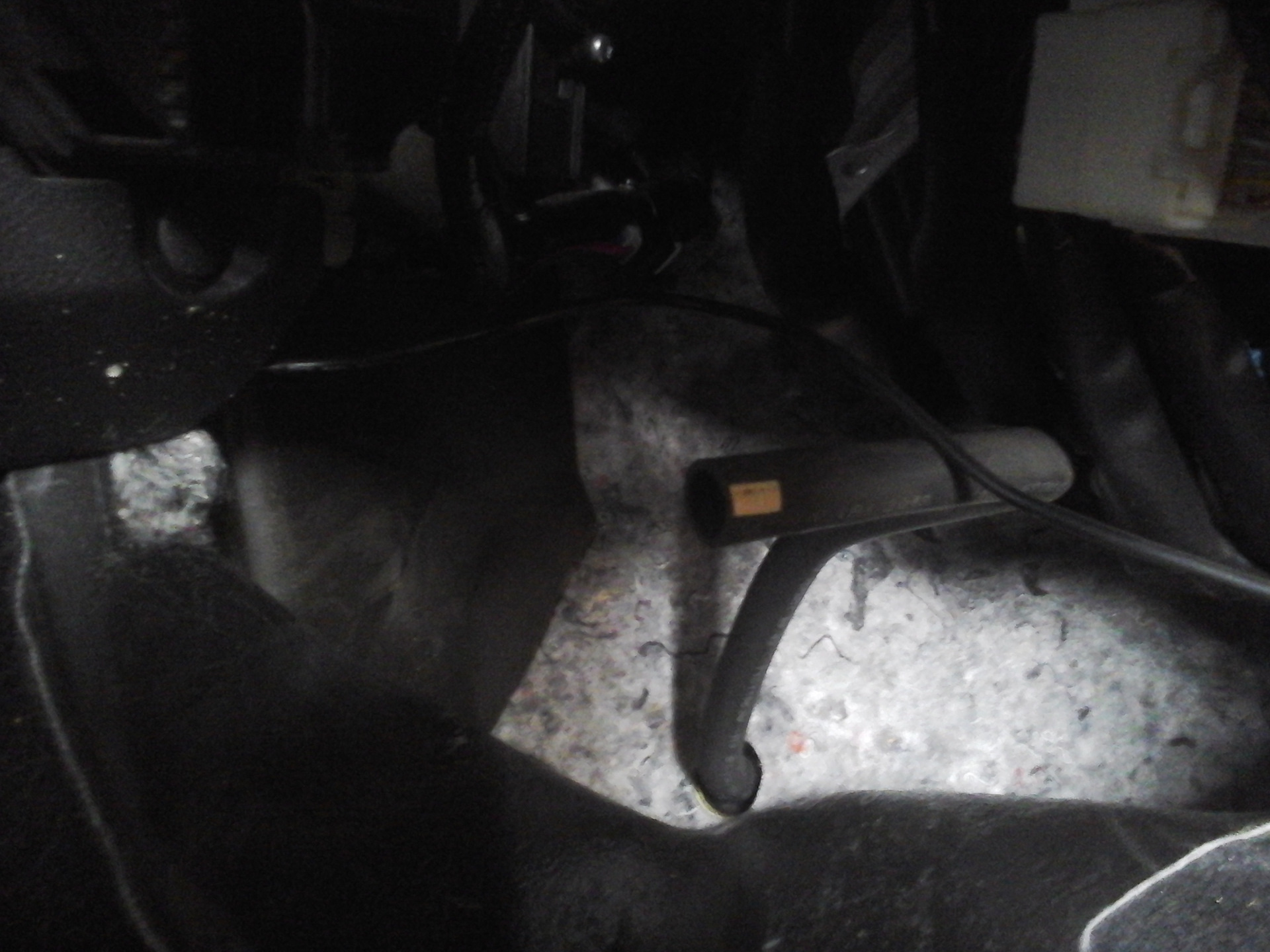

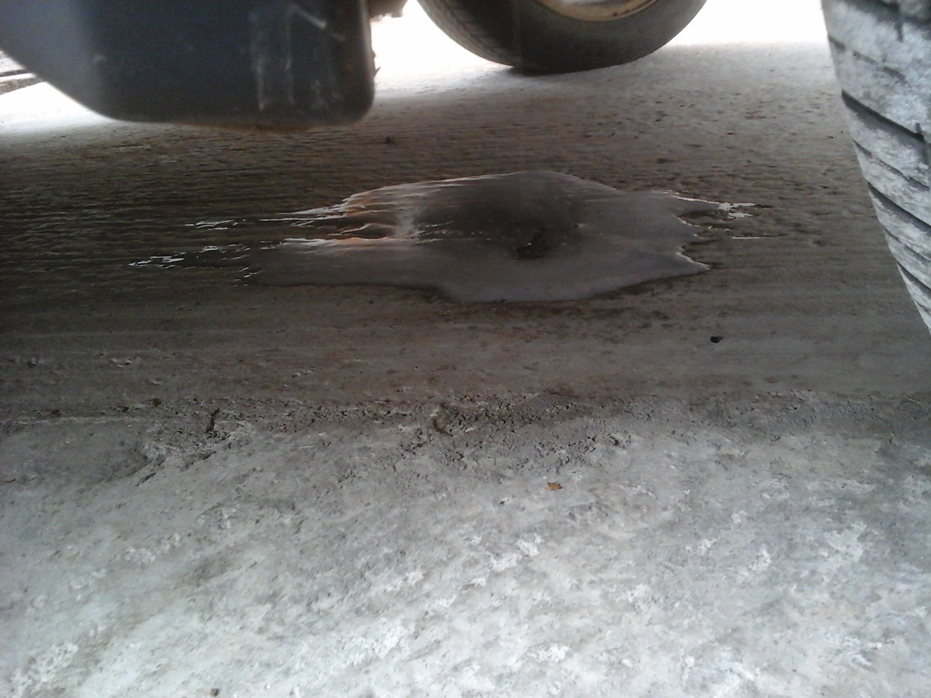

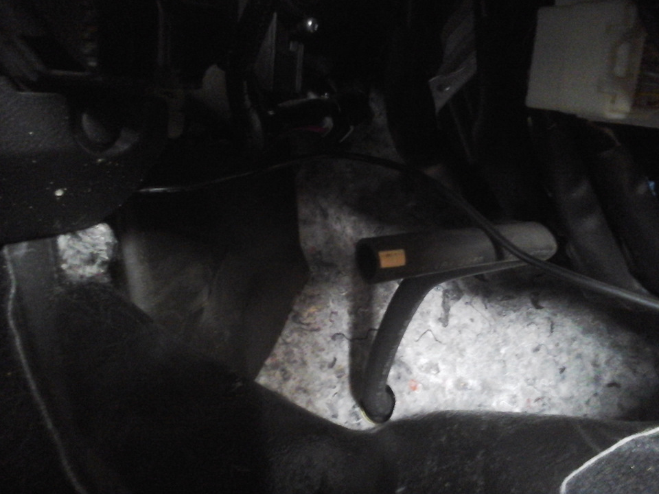

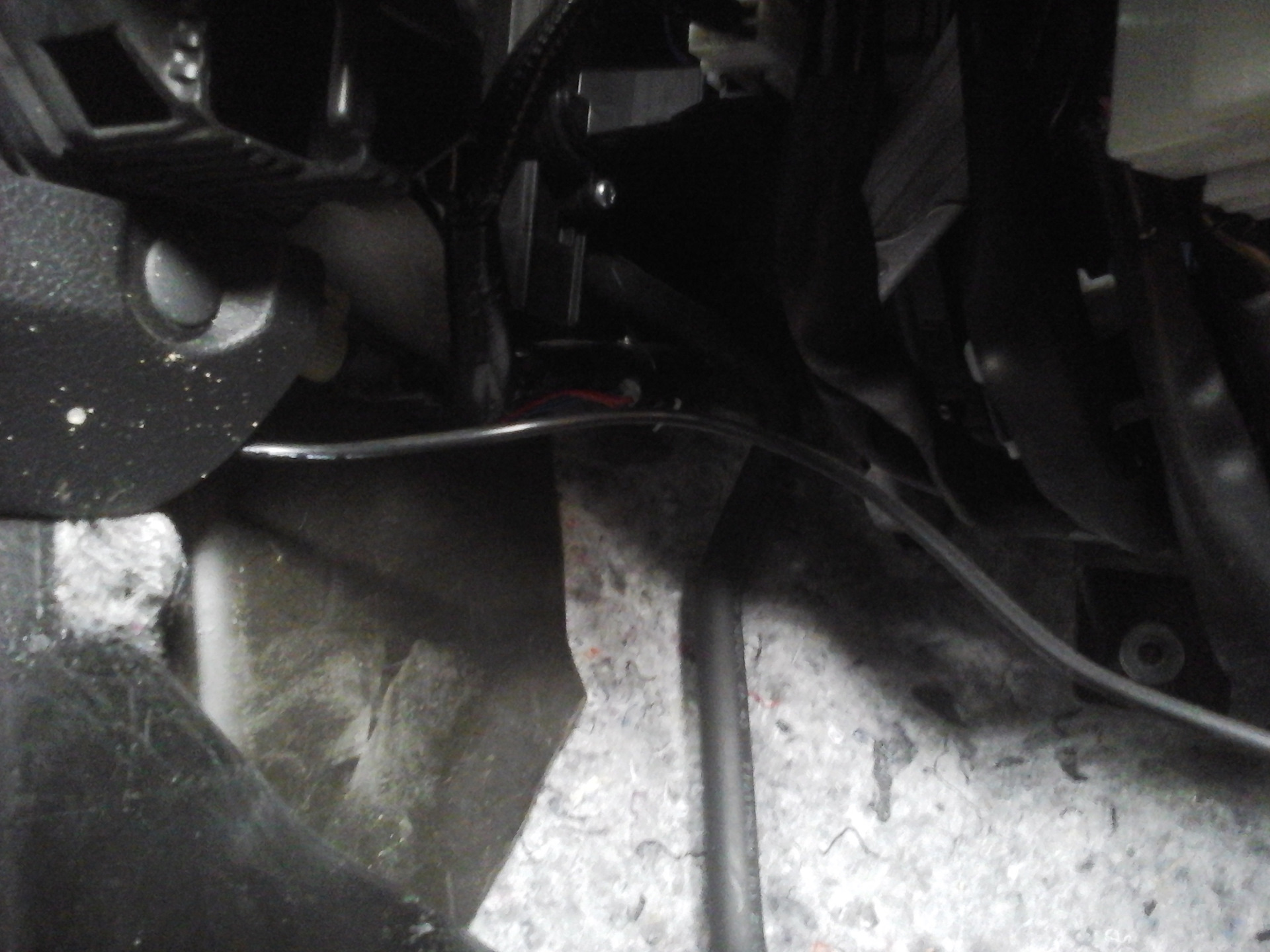

Все просто до бонального. Снимаем бардачек, если кто не знает(открываем, отсоединяем аморт. сбоку со стороны двери, сдавливаем с двух сторон стенки и вытаскиваем). Потом снимаем защитную крышку внизу, она держится на трех клипсах, просто вытаскиваются с помощьи отвертки или спец лопаточек. Поднимаем коврик в углу у центрального тунеля. там проложен дренажный шланг. Отсоединяем его от корпуса печки, он просто одет без всяких хомутов.

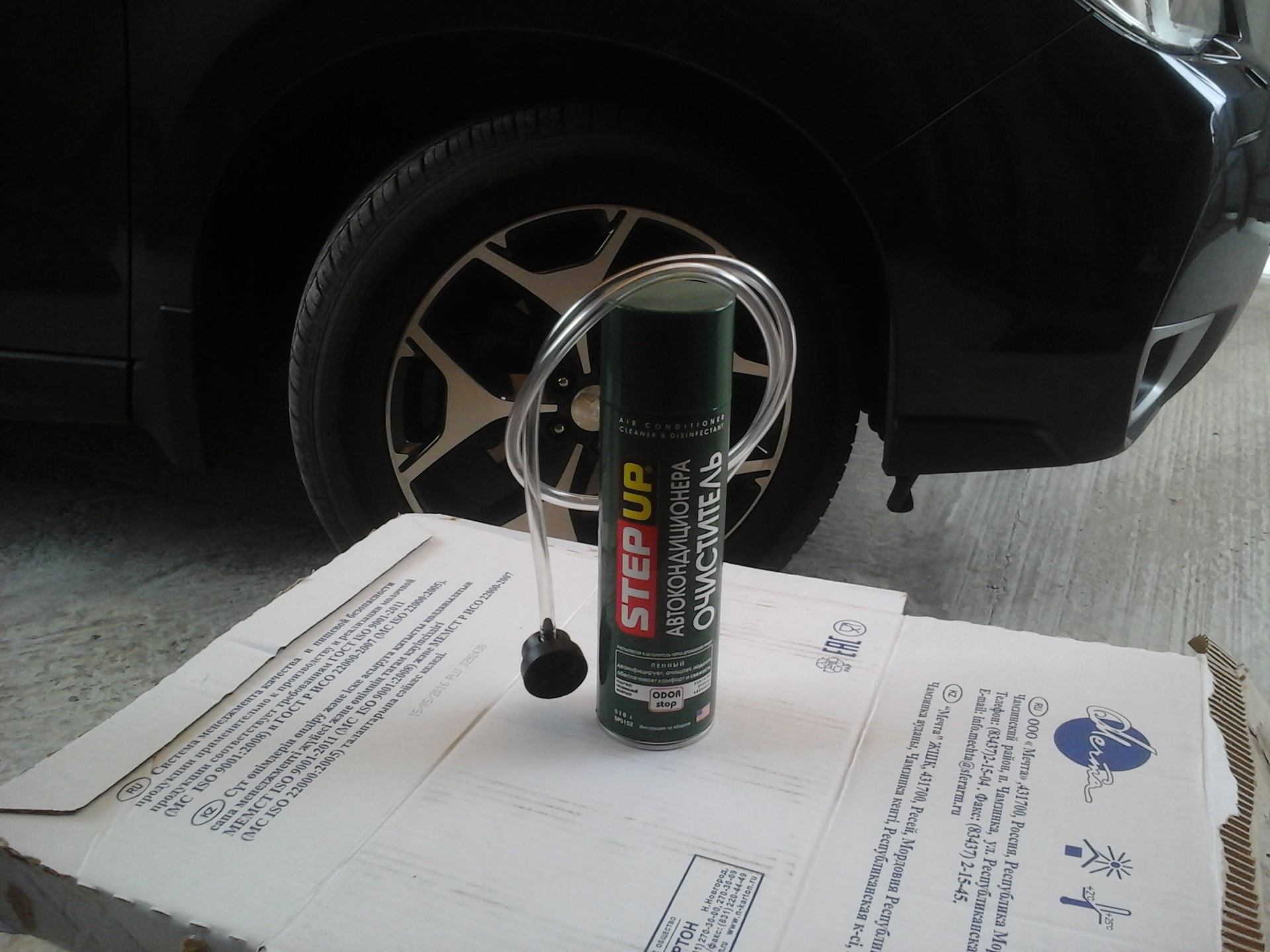

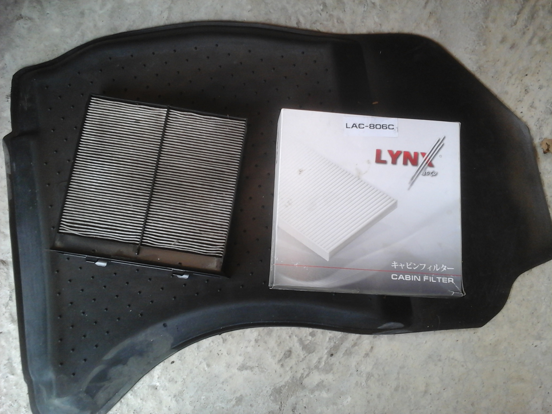

Встряхиваем балон с пеной и просовываем шланг от него как можно глубже в отверстие от куда сняли шланг. Заранее подгатавливаем тряпочки и какую нибудь посуденку, от туда немного потечет. Вливаем весь балон и быстро одеваем шланг на место. Пока пена там работает собираем все в обратном порядке и меняем фильтр.
На балоне написано что нужно ждать 10-15мин, вранье, ждите не меньше 30мин, потому что пена не успевает сделать свое дело и когда вы включите рецеркуляцию воздуха на полную, из воздуховодов полетит пена)
