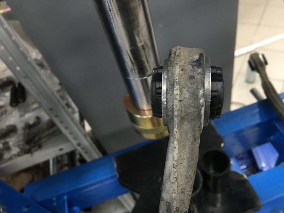

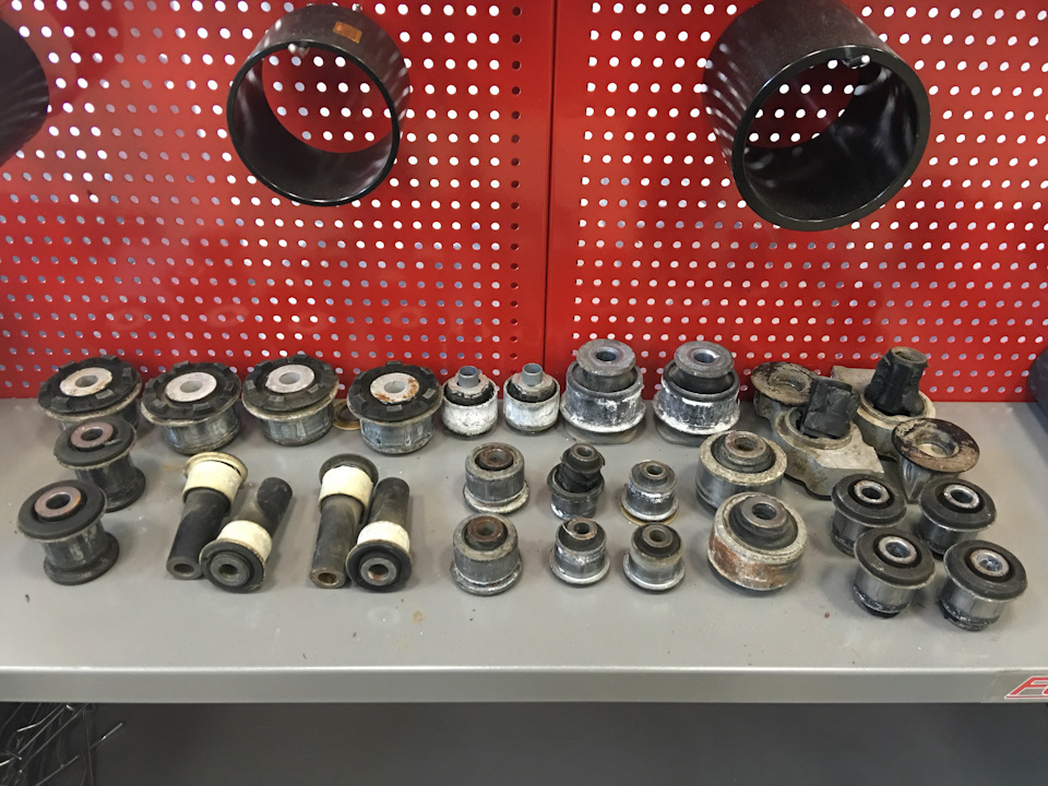

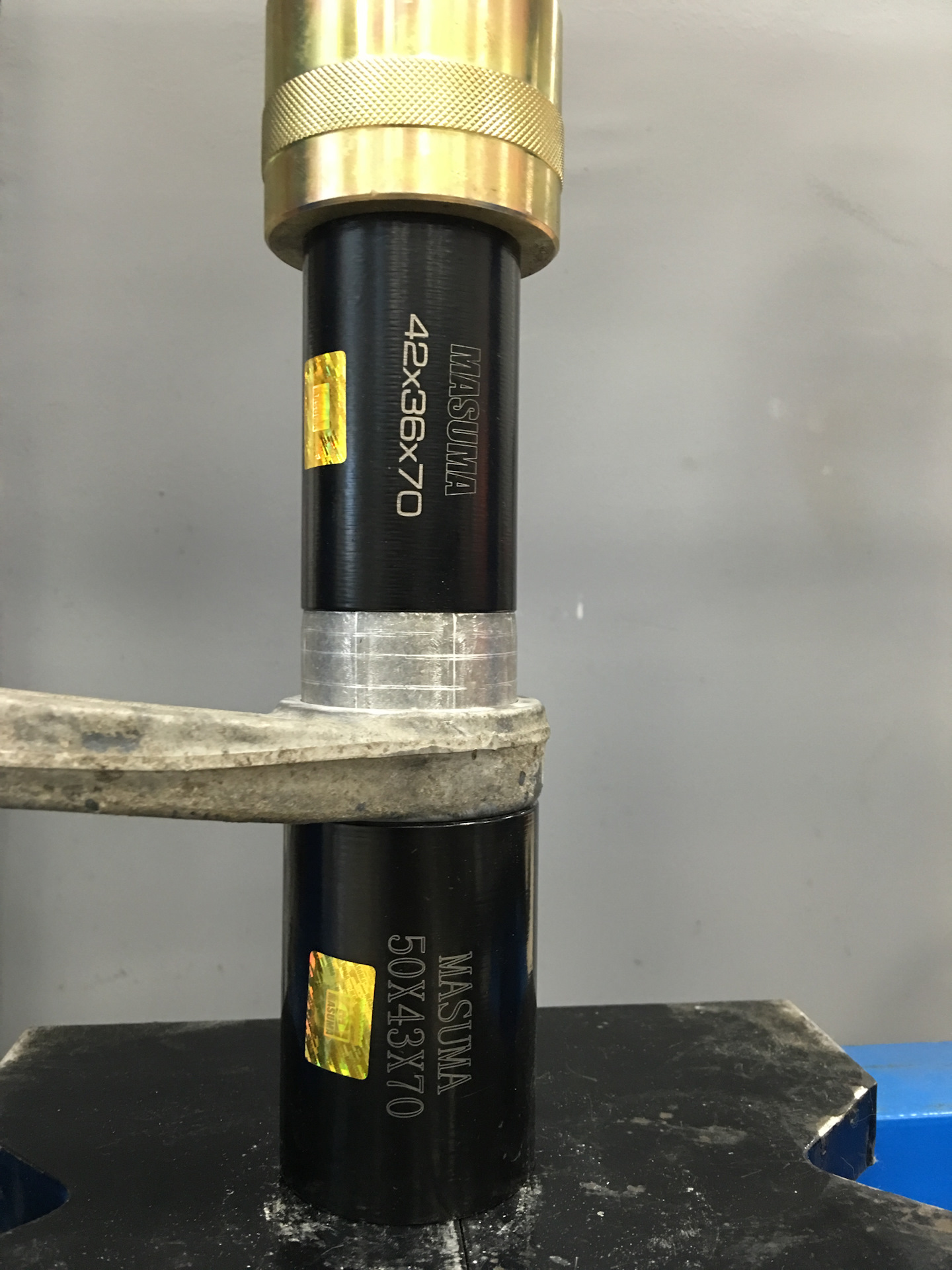

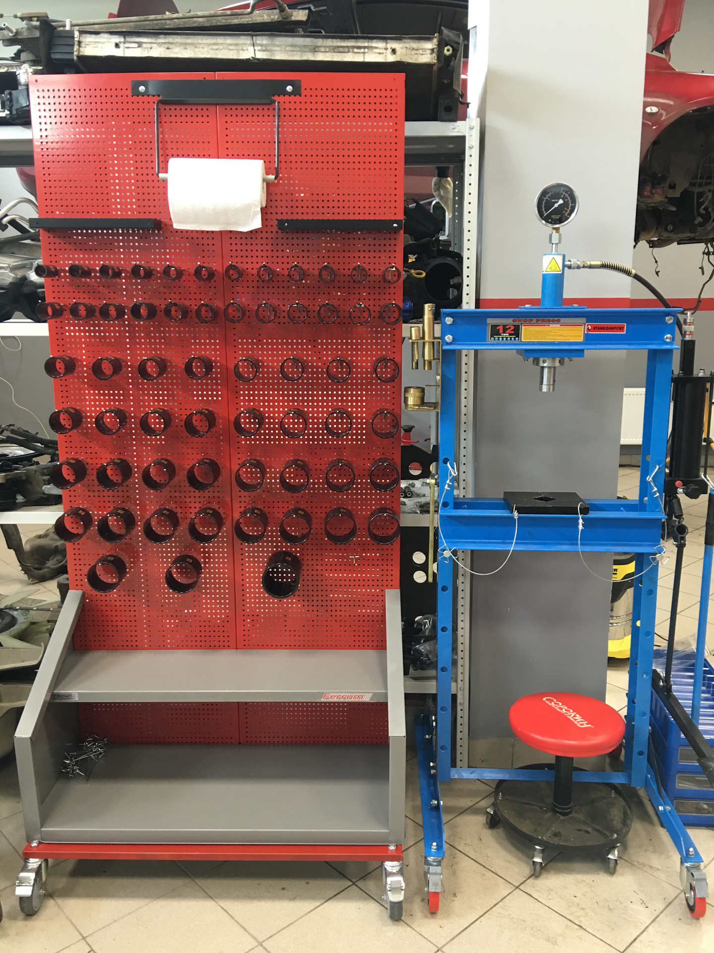

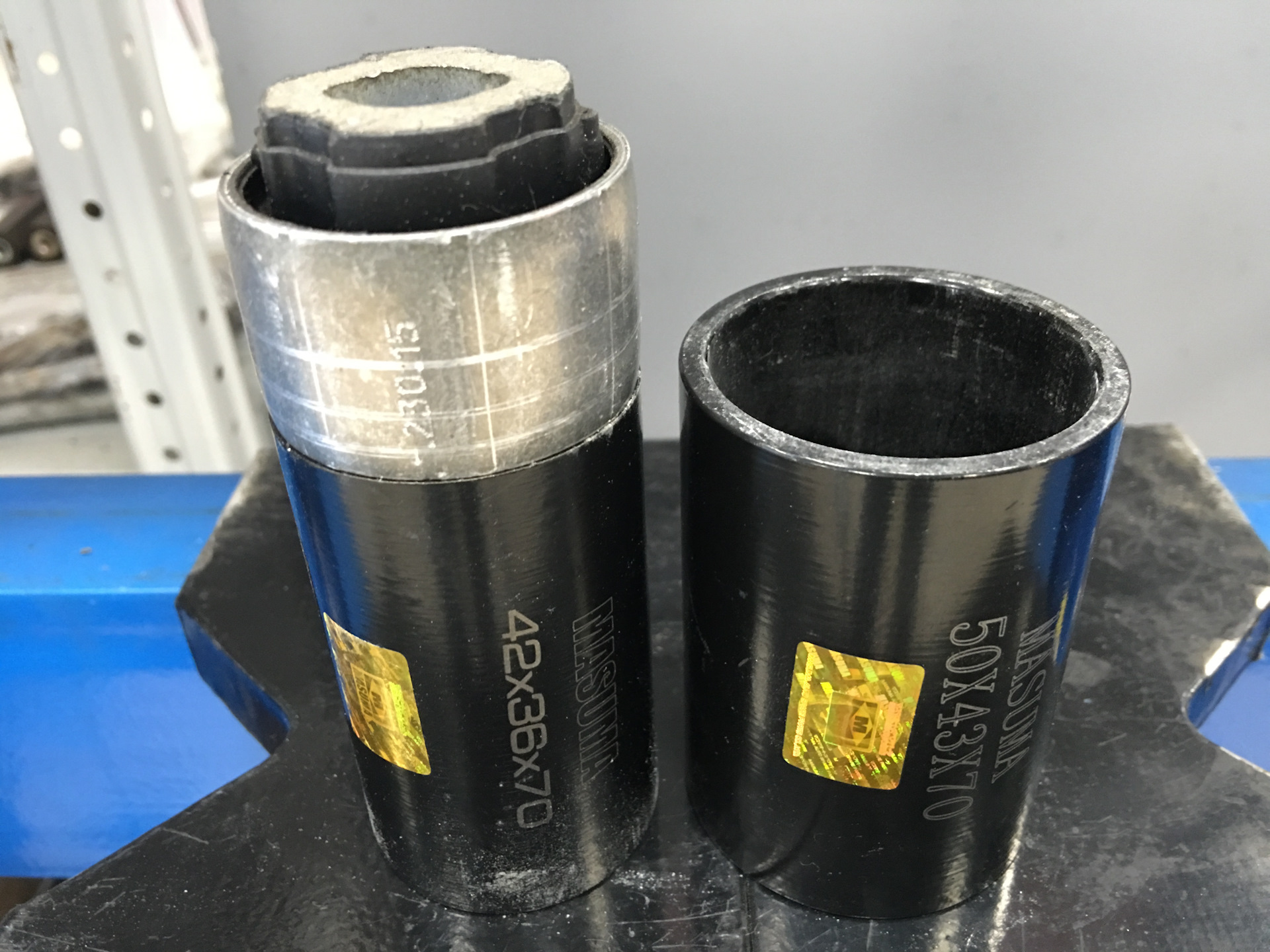

Перепрессовал все сайлентблоки. В общей сложности в подвеске их 24 шт. И еще 4 шт. — задний подрамник. Гидравлический пресс у меня уже давно, но для того, что бы перепрессовывать "по человечески" не хватало оправок. Купил полный комплект оправок Masuma, обошелся он в 22 тыс. руб. — что соразмерно цене одного "запоротого" рычага. В комплекте 60 оправок, идут с шагом в 1 мм, от 33х27х70 до 91х83х70 и доп. 104х90х70.

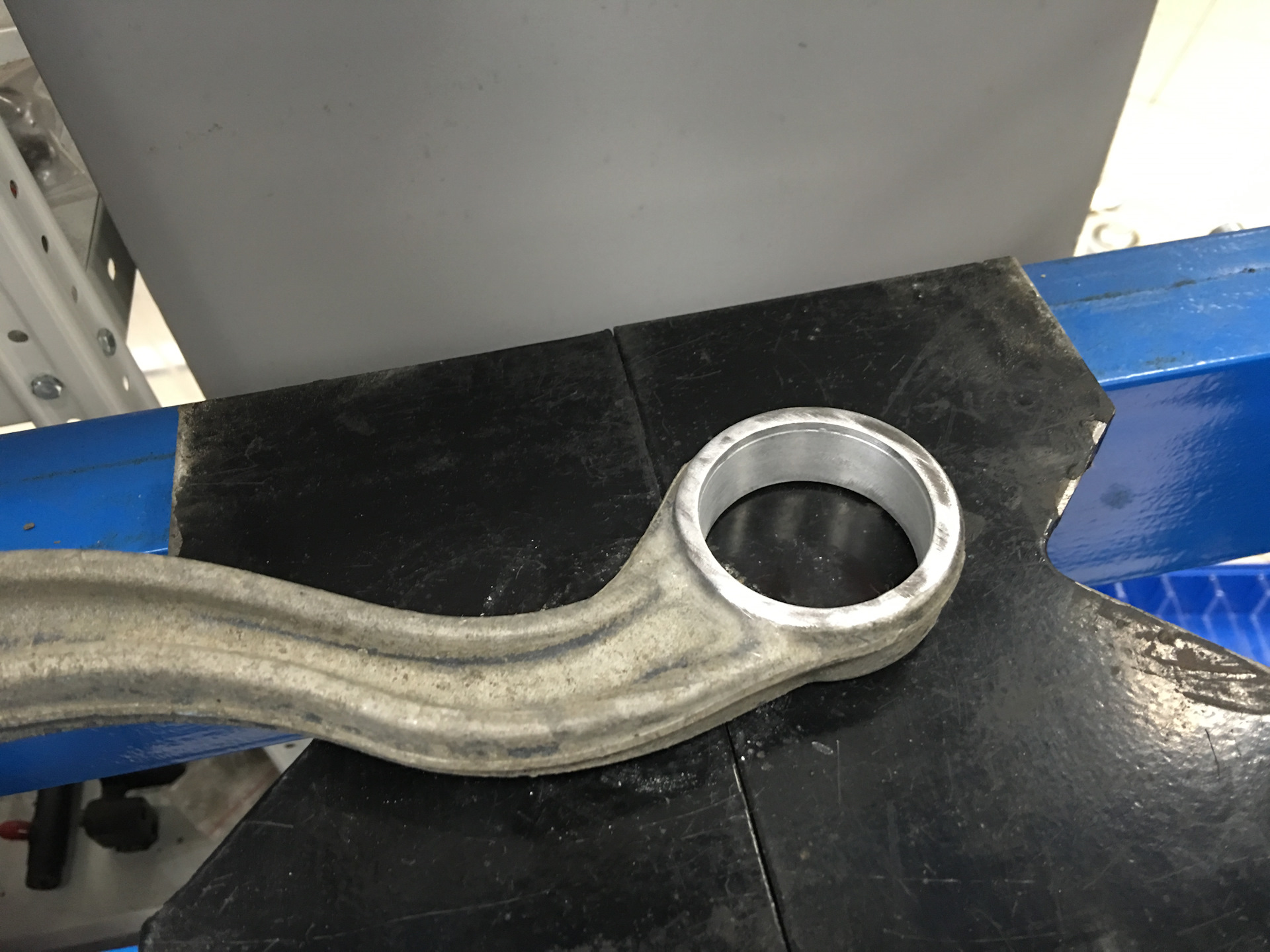

Я понимаю, есть умельцы, которые перепрессовывают сайлентблоки с помощью тисков, накидных головок, кувалды и какой-то матери… но я к таким не отношусь. Не понимаю, как можно тисками выпрессовать сайлент, сидящий с усилием 7 тонн. Более того, только правильно подобранный диаметр оправки позволяет избежать повреждения рычага и сайлентблока. И конечно же, после извлечения старого сайлентблока, не ленимся вычищать коррозию в посадочном отверстии.

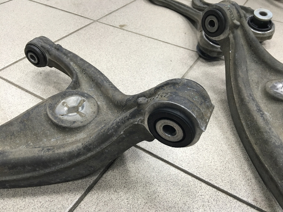

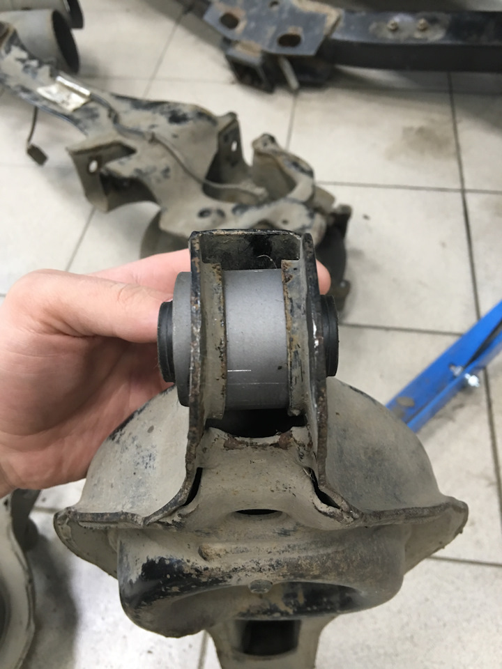

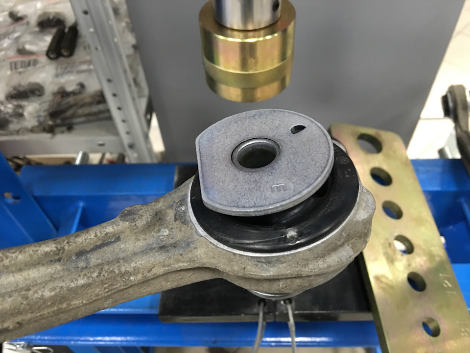

Кстати, обратил внимание, что все, кто пробовал ставить наружный сайлентблок (Kleber M6543) заднего верхнего рычага, рвали ему внешнюю резинку. Что бы её сохранить, необходимо намазать мыльным раствором и отверткой заправить резинку в посадочной отверстие рычага. И после этого прессовать. И резинка останется цела.

Слева на прессе висит приспособа. Можно узнать правильное название? Не пооучается так найти.

сам стенд, на котором оправки, самодельный или не очень, что-то у феррума такого не нахожу

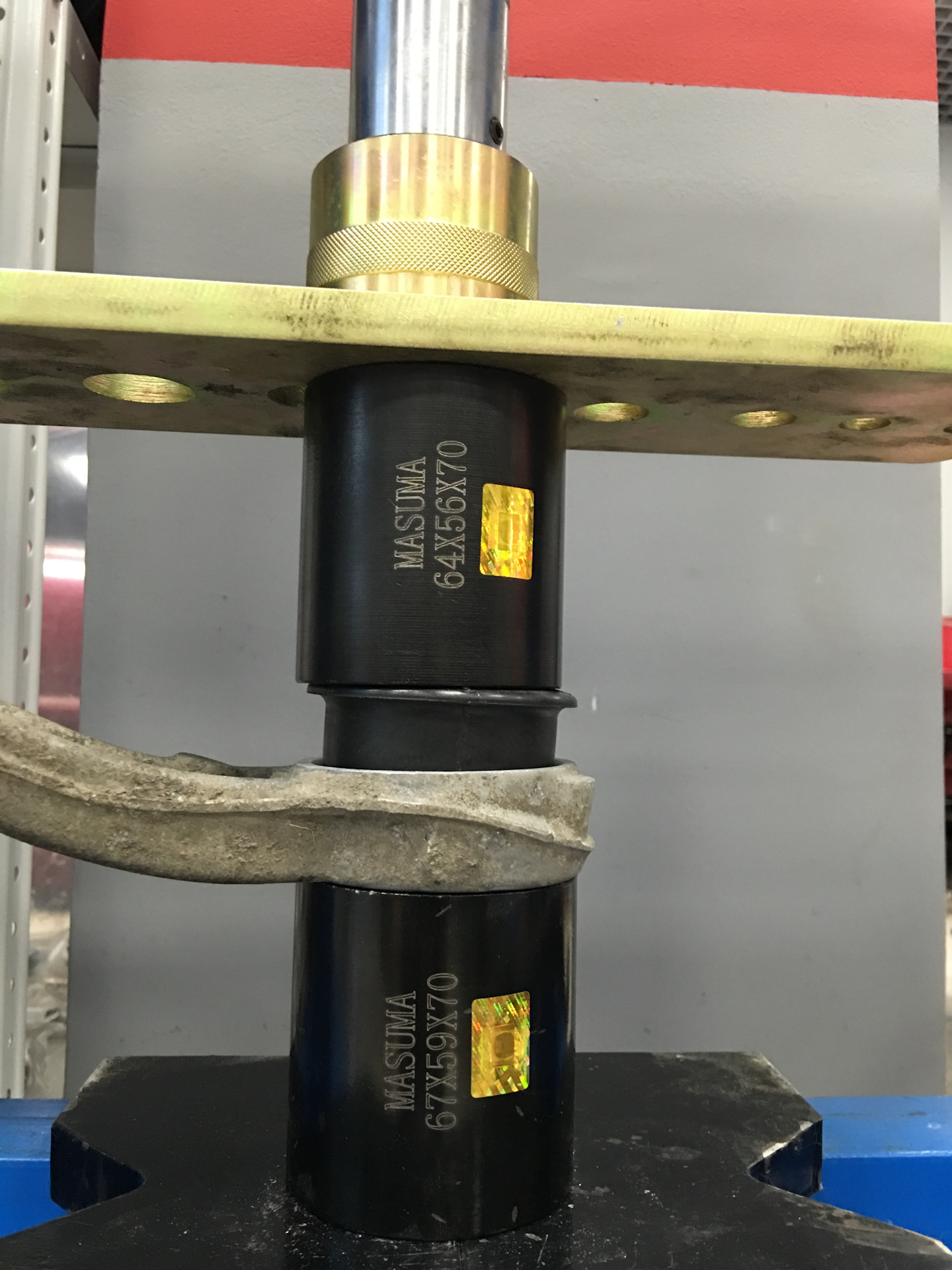

С таким оснащением … можно не работая только в гараже подрабатывать)))) КРАСОТА)))) Усилия пресса 10 тонн как по-вашему для работ по подвеске легковушки хватит?
У меня есть еще 30 тонный пресс для несколько иных задач, но еще ни разу не было такого, что бы 12-ти тонник не справился бы. Сайлентблоки, большие, максимум на 5 тоннах залезают, если больше — то что-то не то.

Подход профи! Уважаю! Такого наборчика не во всех мастерских найдешь. И удивило количество сайлент блоков))
Подскажите пожалуйста, как правильно подобрать размер оправки для выпрессовки сб. Он должен совпадать или быть чуть меньше? Хочу себе заказать некоторые оправки. Спасибо
Если говорить о "выталкивающей" отправке, которая заходит внутрь рычага, то она должна быть на 1 мм меньше диаметра, да бы она сама не запрессовалась. А "опорная" оправка должна быть на 1 мм больше, да бы в нее не впрессовался сайлент. А вообще рекомендую купить комплект оправок — так проще и дешевле. По цене 18-22 тыс.

Приятно почитать, с мыльным раствором.
А то все мажут литолом, солидолом, и прочей херней, и каждые пол года перебирают подвеску.
Копипаста:
Если у сайлентблока отсутствует наружная обойма, используйте смазку, для того, чтобы он лишний раз не попадал под дополнительные механические воздействия в процессе монтажа. В качестве смазки резинометаллических сайлентблоков используется мыльный раствор или силиконовая смазка, а для полиуретановых применяется смазка на литиевой основе, литол например.
И чё?
Литол тоже применяется, на полиуретане.
А если этот полеуретан имеет стальную наружную обойму, то его тоже с литолом прессовать?
auto.today/bok/3295-smazka-dlya-saylentblokov.html
Вообще без разницы. Хоть слюнями помаж. Реакции химической не будет.

Мне говорят, что при запрессовке сайлента в рычаг трака — рычаг начинает гнуться. Ещё не пробовал, но возможно ли это от неправильно подобранных оправок?
При правильно подобранных оправках рычаг гнуться не способен. Единственное исключение — если рычаг штампованный с П-образным профилем (пустотелый) — тогда в него надо ставить проставку. Вот пример погнутого П-образного рычага с Форд Фокус 2 без проставки.
