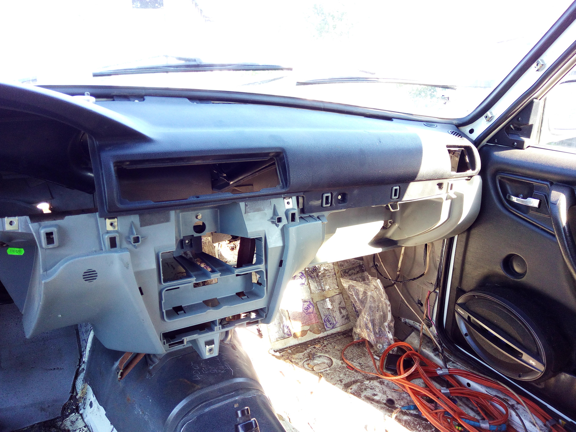

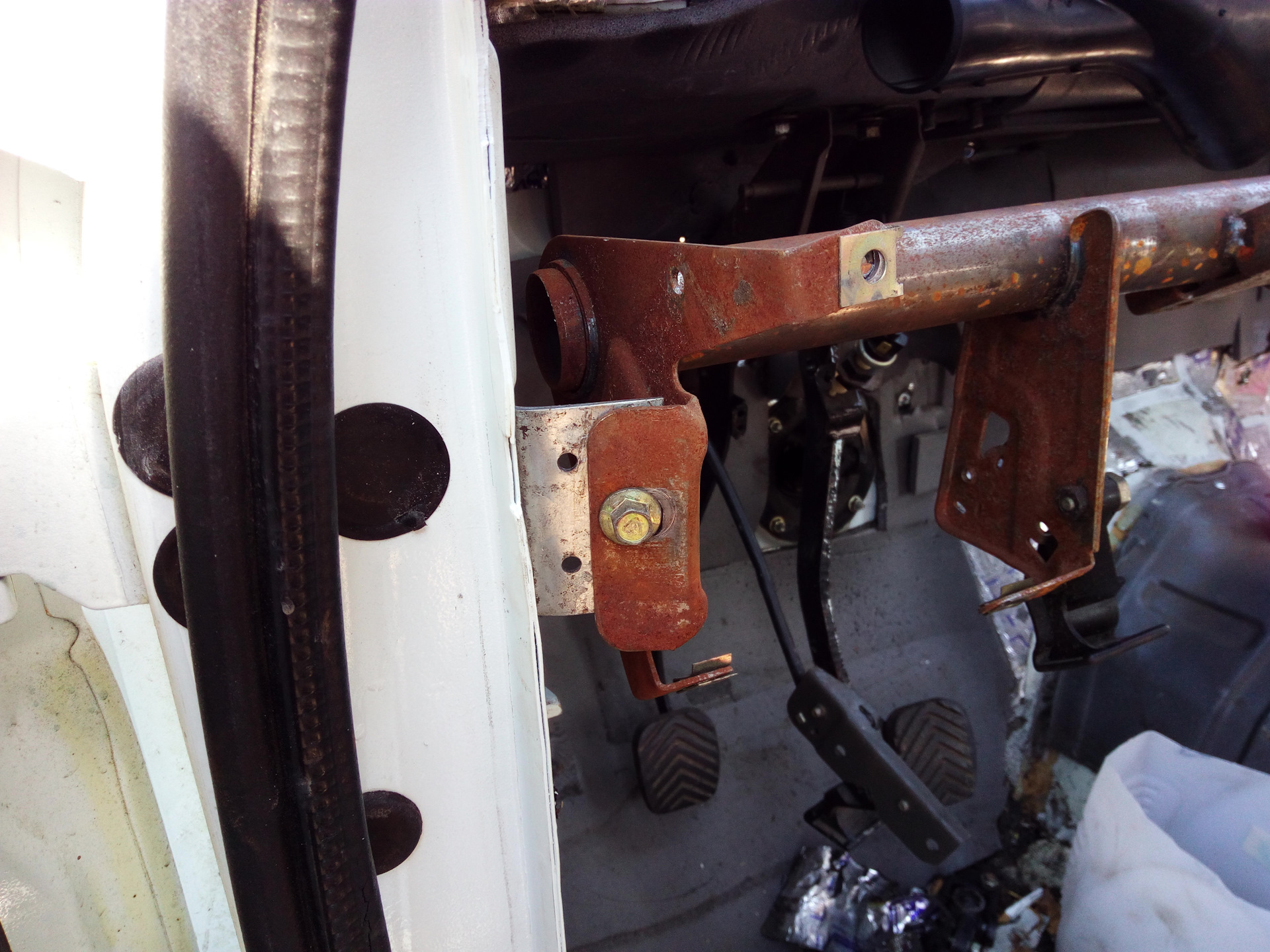

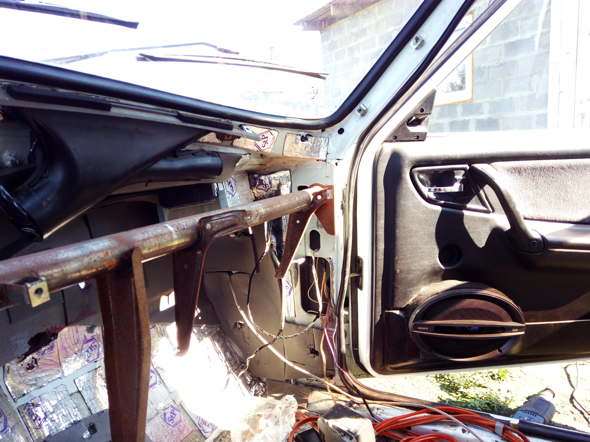

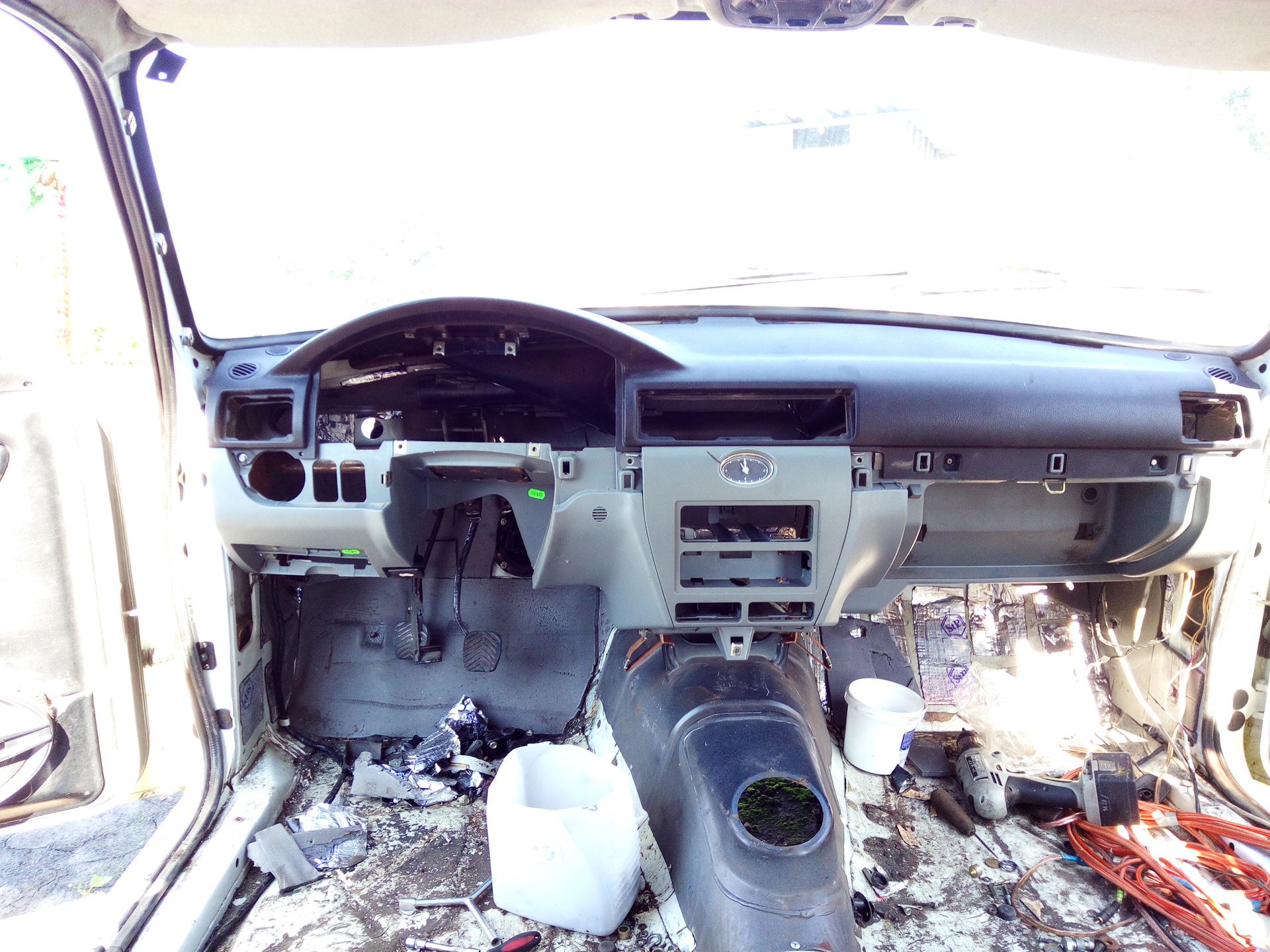

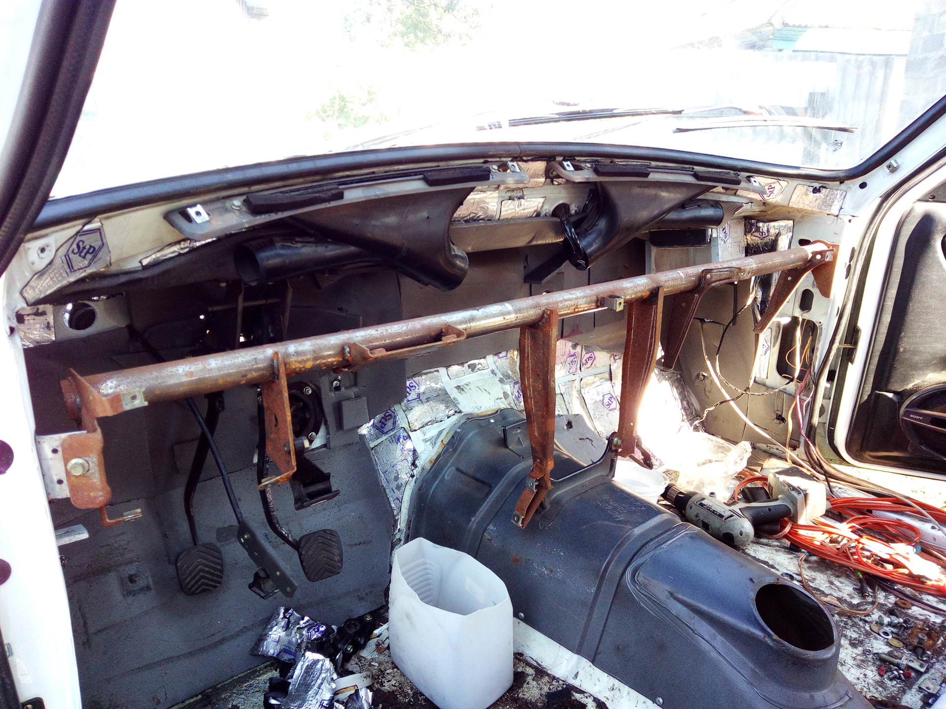

Сегодня выставил торпеду и приварил крепления для трубы.
Предварительная примерка

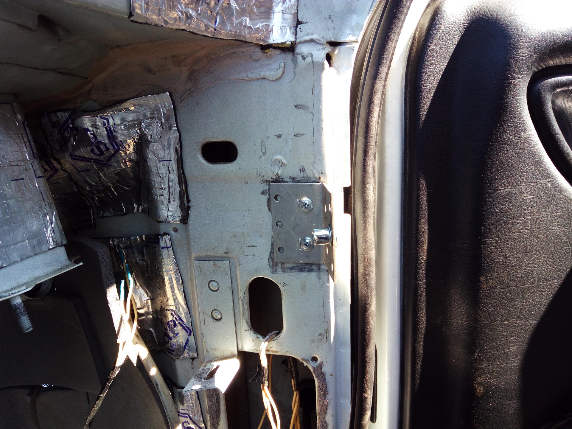

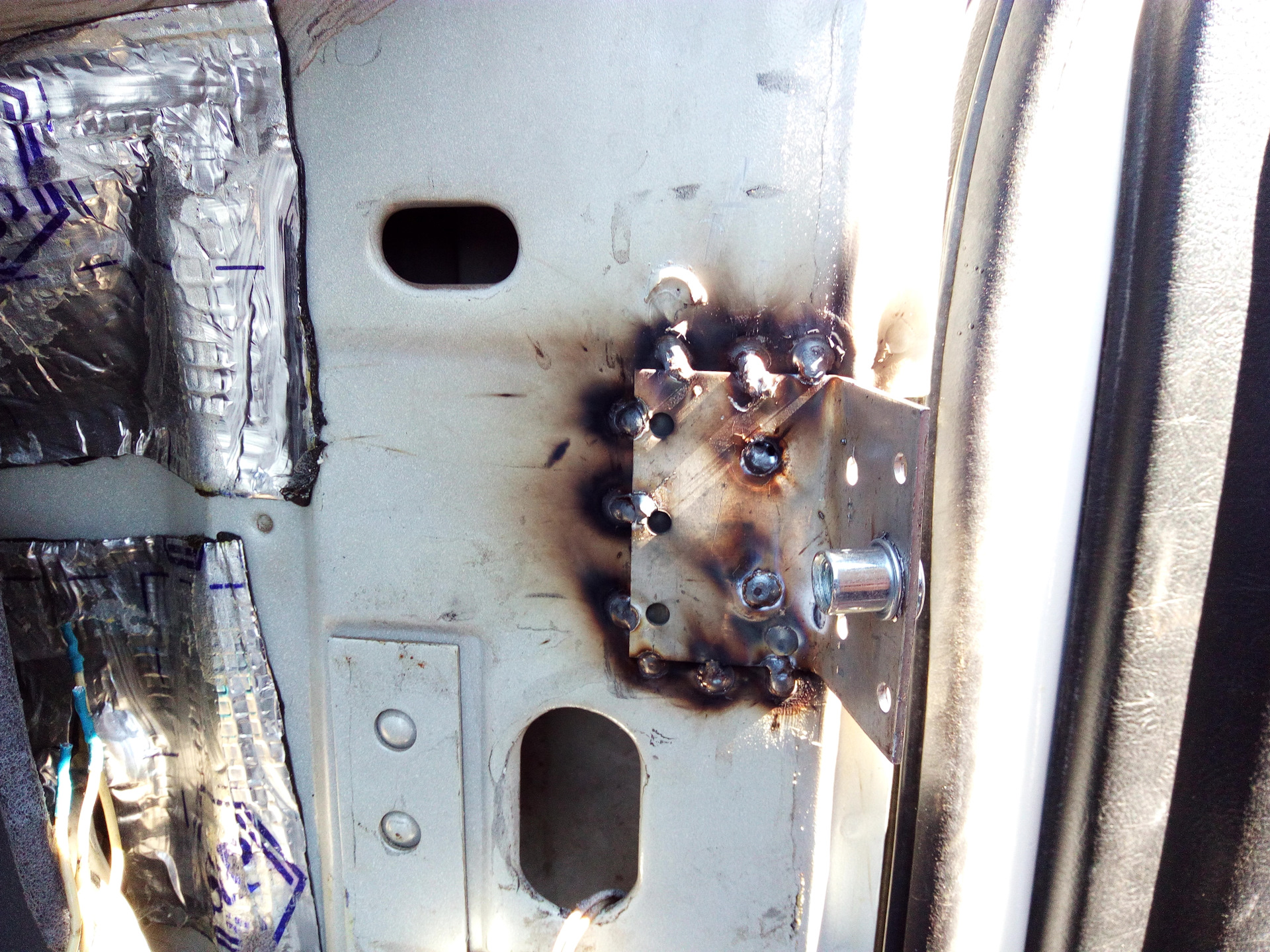

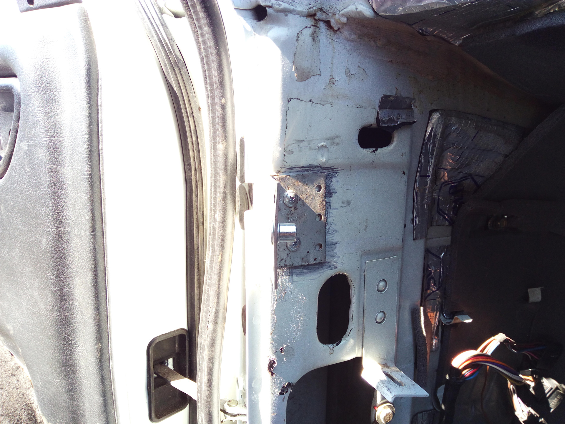

Прикрутил строительные уголки на саморезы и просверлил отверстия под трубу и прикрутил ее.

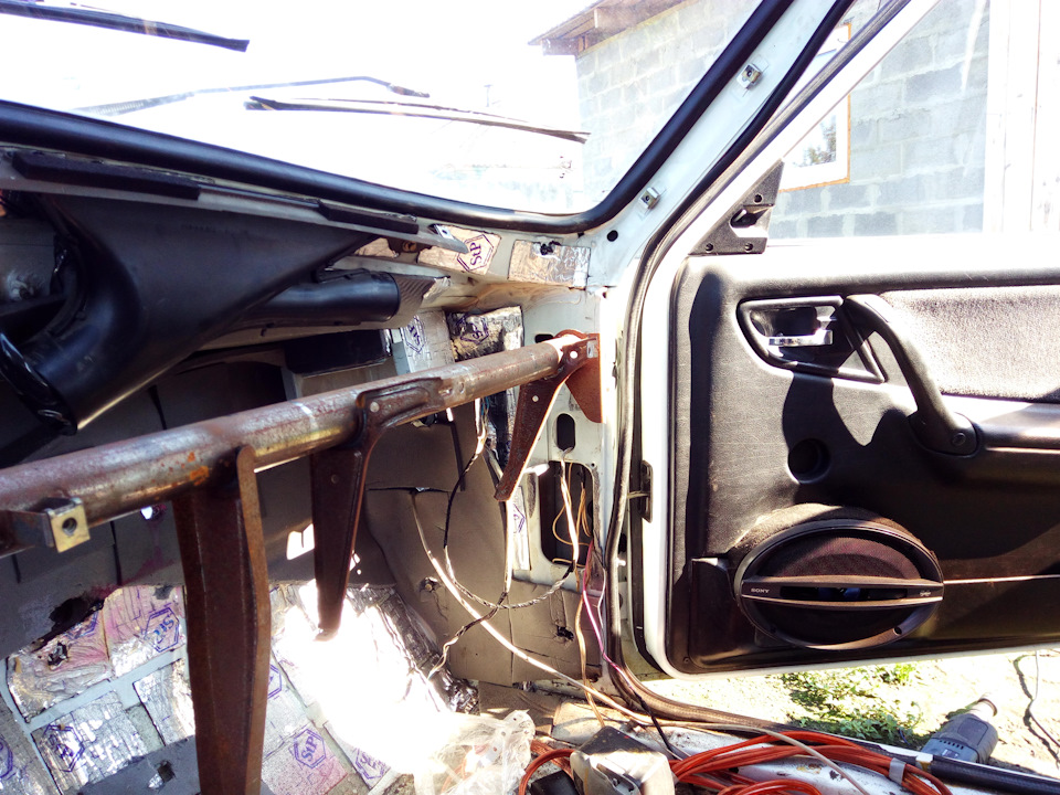

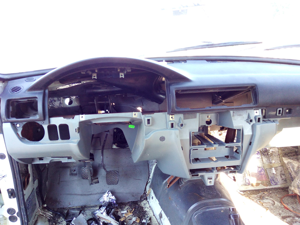

Потом накинул панель и посмотрел результат. Результат удовлетворил

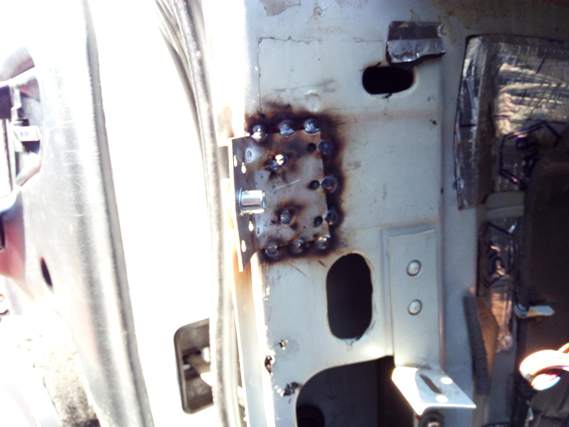

, привариваю уголки.
И куда же без резьбовых заклепок. Крутая вещь.

Много возни с подгонкой? Чтобы зазоры поймать нужно в сборе все подгонять?
Не че сложного. Размеры снимал с другой волги. Кузов одинаковый.
Ну понЯл если решусь то размеры тоже сниму)
Отлично=) Я вот недавно тоже с этим делом закончил)
такая труба есть в каждой волге с евросалоном? это же получается жесткость кузова увеличивается а это хорошо
ага
