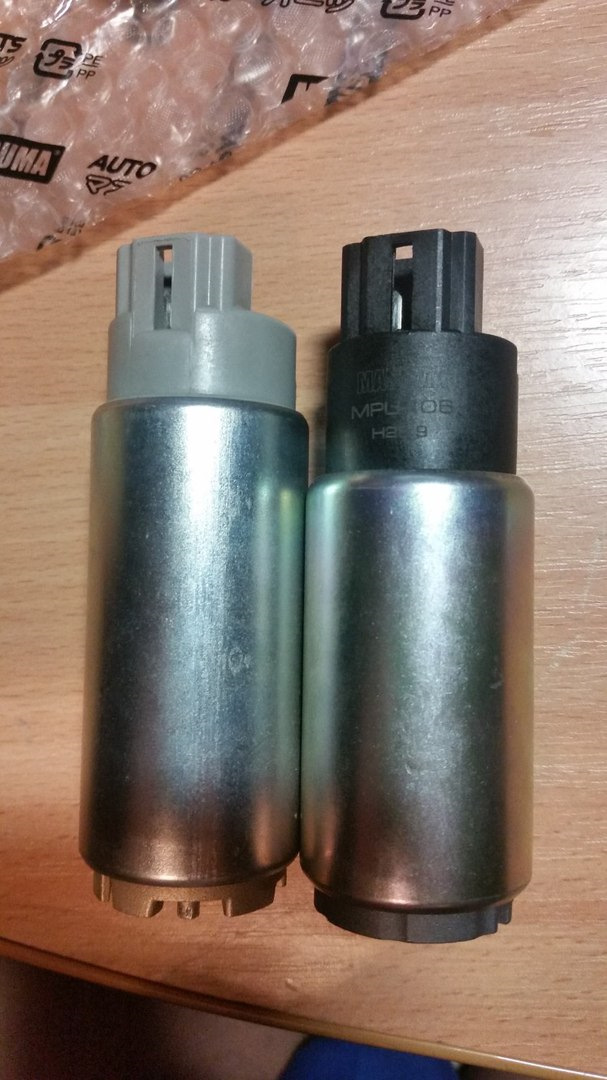

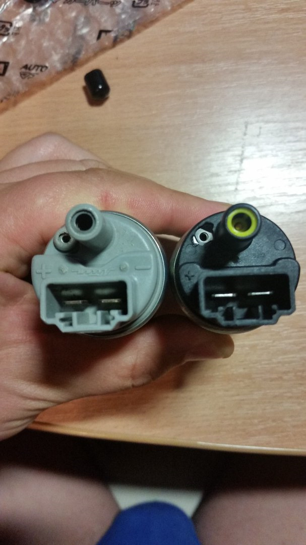

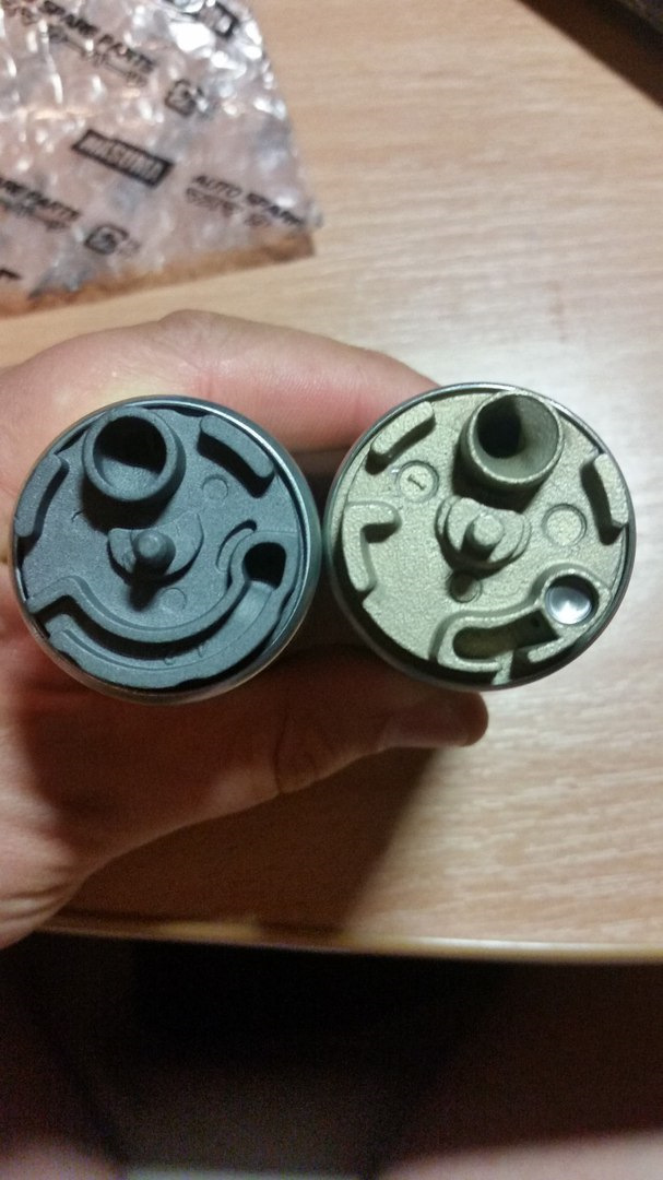

Запчасти на фото: MPU106, 2322050260

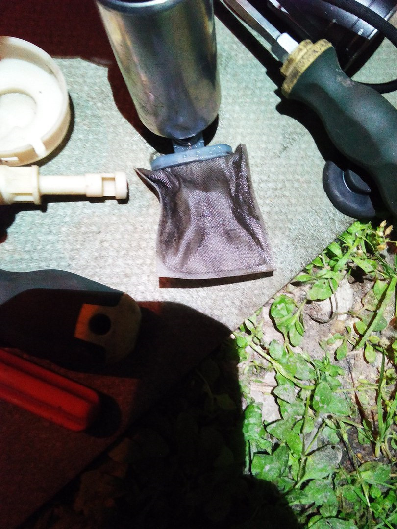

Недавно случились проблемы с машиной на ходу. Писал об этом ТУТ

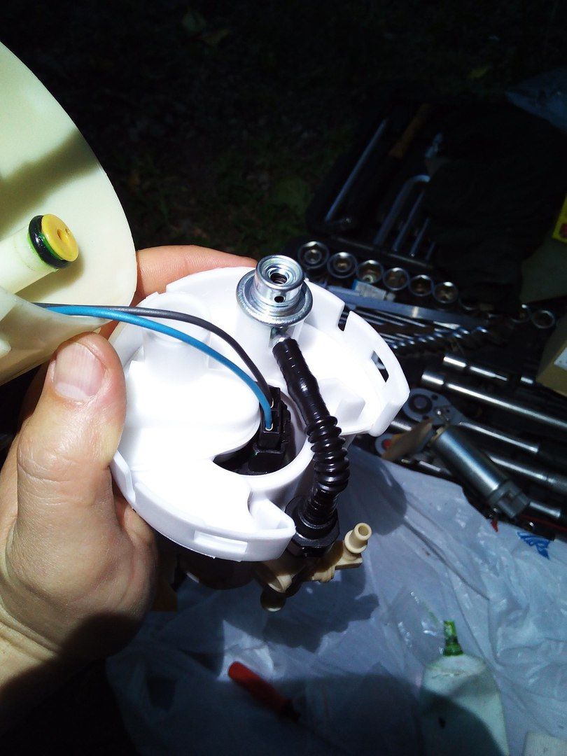

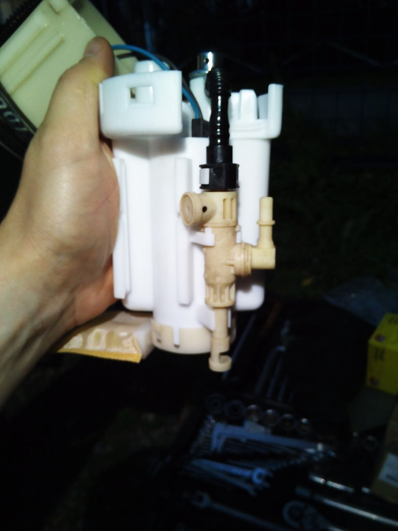

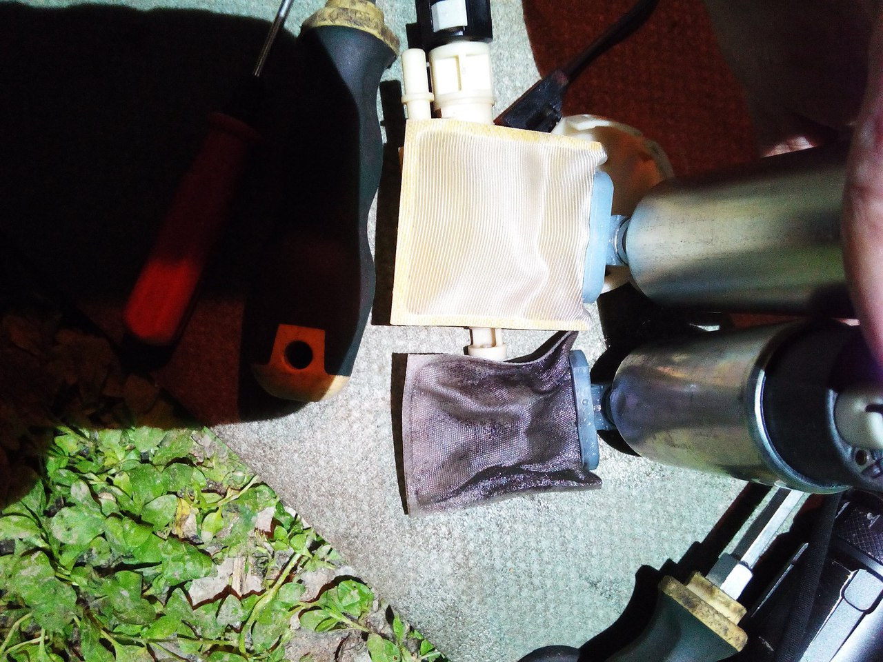

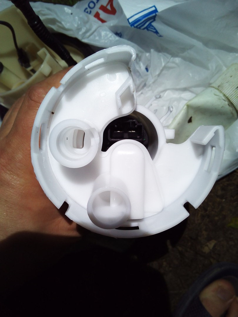

решил залезть в бак. И поменять насос на MASUMA. Снедавнего времени топливные насосы MASUMA производят на заводе DENSO, а значит качество должно быть на высоте.
Короче, залез в бак и поменял там все на новое.

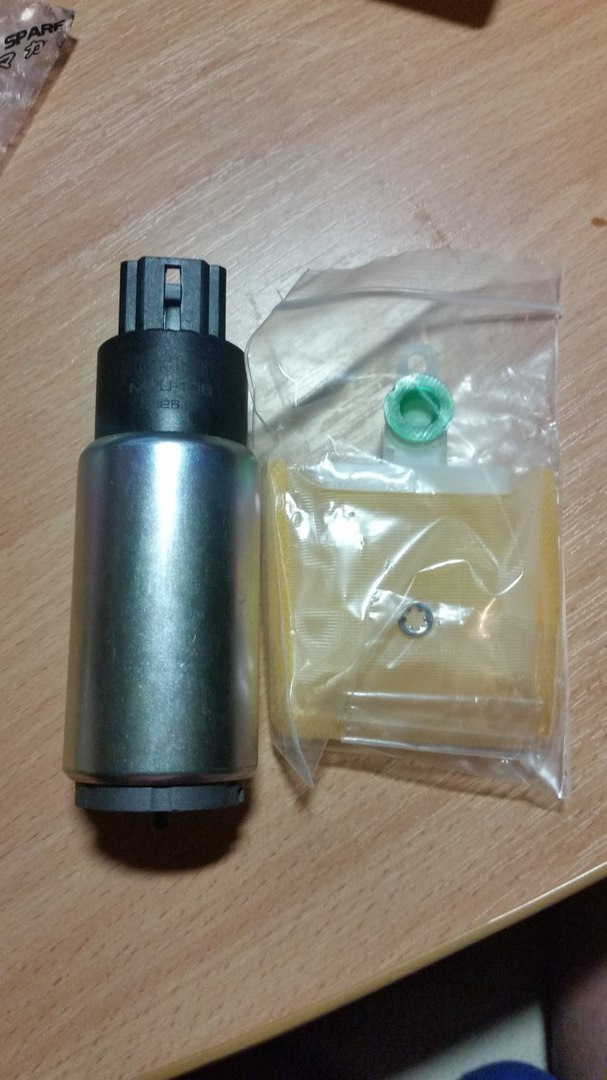

список запчастей:
— топливный насос MASUMA MPU-106 производительностью более 100 л/час в комплекте идет фильтр грубой очистки(сеточка)
— регулятор давления MITSUBISHI 1765A003
— фильтр тонкой очистки JS ASAKASHI FS 6508
— уплотнительное колечко MITSUBISHI MR529146
ремонтировал тоже ночью, жена подсвечивала фонарем.
расходы около 6 тыс руб

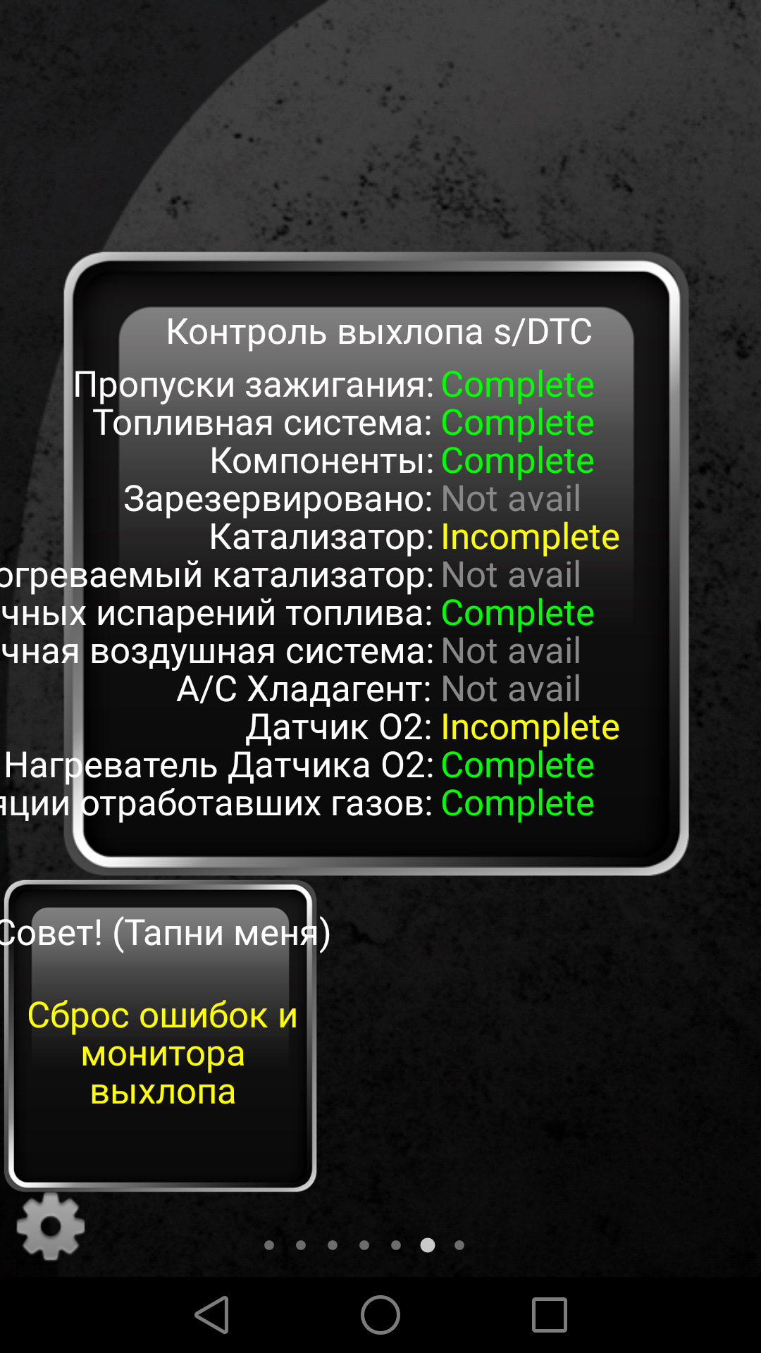

нет и Торкью пишет вот это:

Загляни как там у катализаторов дела. Ошибки явно из за них
Что, вдруг вот так и погибли оба каталика? Может новый ДМРВ не совсем правильно регулирует подачу воздуха и из-за этого и появились две ошибки?! Раньше авто просто глохла под нагрузкой в последнее время. Проблема решилась заменой ДМРВ. А вот как раз после этого и выскочили две ошибки. Может надо просто провести какое то обучение заслонки или ещё чего?!

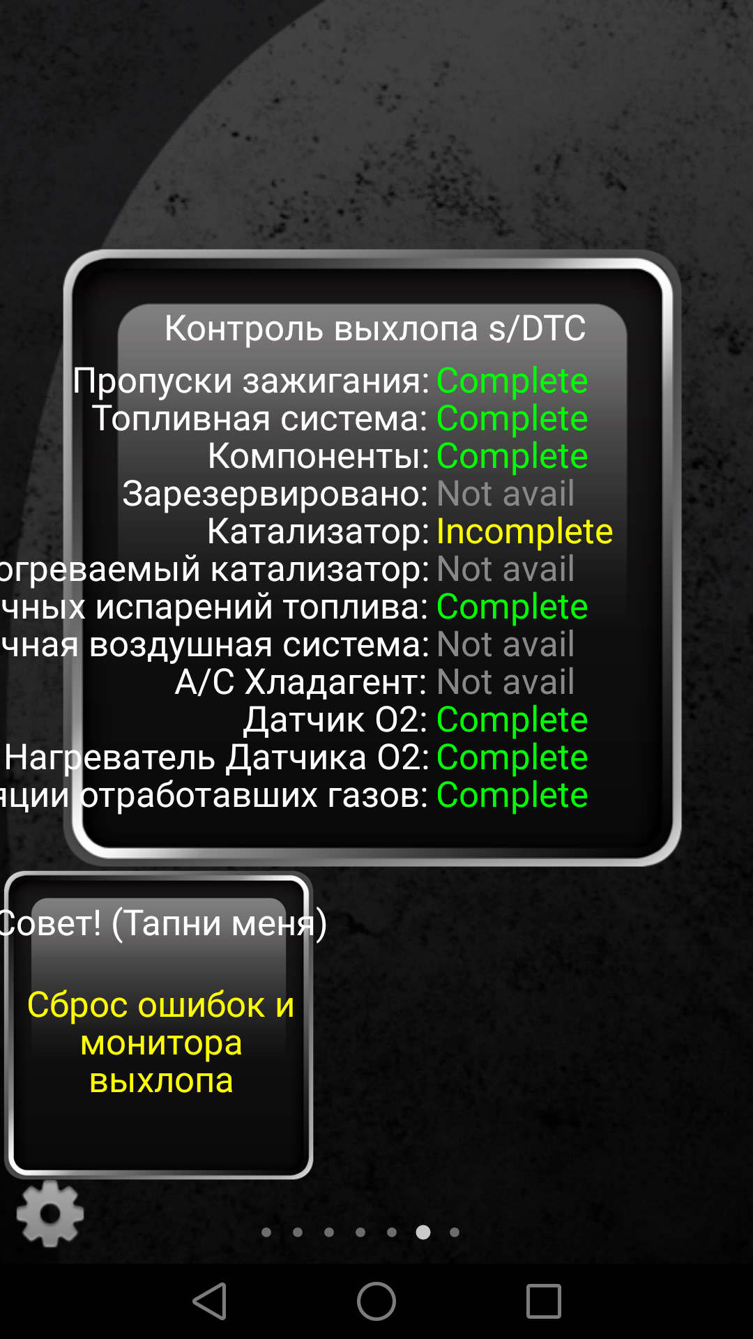

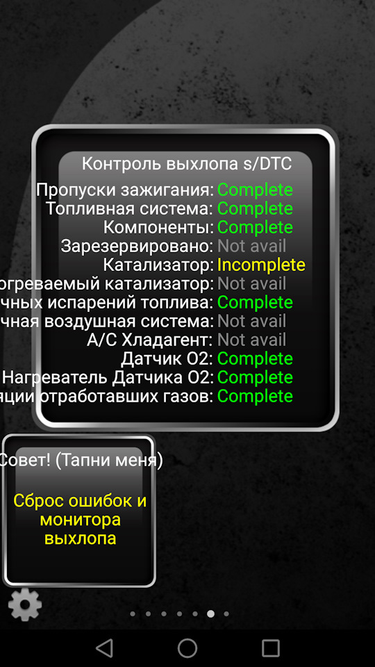

Был у ОД! Подключил MUT3, всё в норме. Единственное, что его, да и меня смутило, так это пропуски на графике по лямде, т.е. задержка около 3-4 сек и потом снова нормальный график.
Грязные лямбды, уже время пришло
т.е. тупо их выкрутить и почистить?! Или заменить на универсальные?..
Как можно почистить платиновую сетку, которую даже глаз не видит… Практика показывает что это кроилово. Действия таковы: выбивать каталики, ставить обманки и универсальные бошевские лямбды. Но я на своем 3.5 GDI выколачивал все 3 каталика и гонзал без обманок, все ок, чек не горел
Ясно. Дождусь, когда электрик ОД выйдет из отпуска и поеду к нему, оставлю машину, пусть кумекает. Тем более, что это всё будет бесплатно, если не найдёт неисправность.
