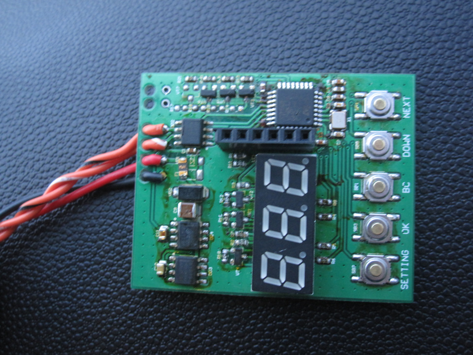

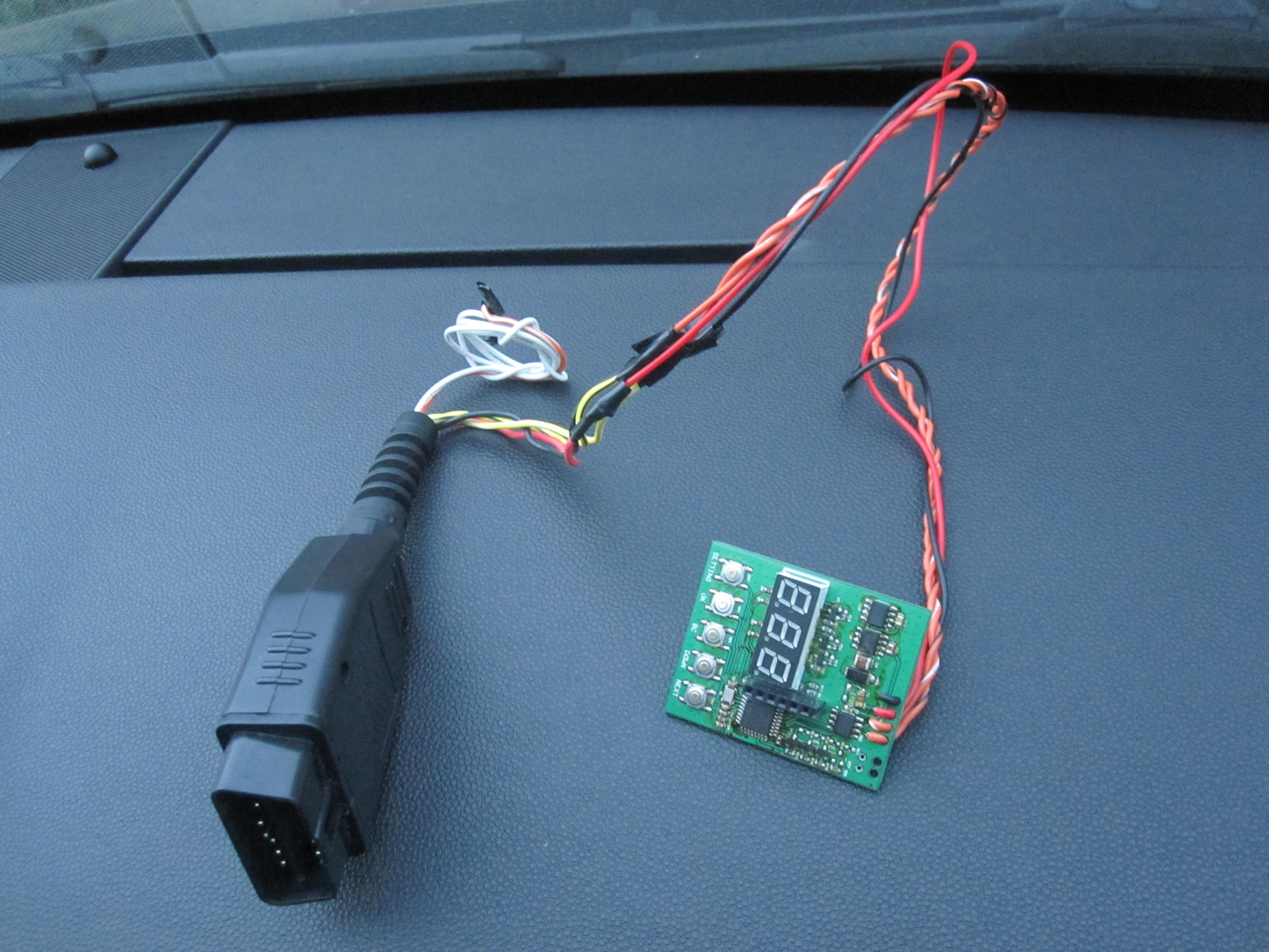

Было немного времени и сделал такое устройство, для работы с CAN шиной автомобиля Astra H.
Устройство поддерживает только одну CAN шину, поэтому все функции сразу реализовать нельзя.
Возможности устройства:
1) Вход в секретное меню без магнитолы. Подключение 4 провода: два провода питания и два провода среднескоростная CAN шина
Дисплей у меня спрятан под бардочком, так как на его штатном месте стоит CarPC
Хоть и есть возможность в него войти и с помощью кнопок на руле, но почему то это получается не на всех машинах.
2) функция комфорт. Закрывание всех окон, при закрывание замков дверей с ключа
Подключение 3 провода: два провода питания и один на низкоскоростную CAN шину
3) Показ температуры двигателя
4) Показ температуры двигателя на дисплее одометра
Температура выводится при нажатии левого джостика на руле вверх
Еще научился включать противотуманные фары по CAN шине.
Можно использовать эту функцию, например, как ДХО. Включение при любых условиях (фары выключены, двигатель заведен, ручник опущен и так далее)
Пока включение/выключение сделал на джостике на руле
А теперь вопрос ко всем: будет ли спрос на такое устройство? Если да, то какие еще функции Вы бы хотели видеть?

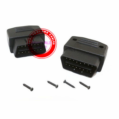

Нужен ли на нем дисплей? В каком форм-факторе его лучше сделать?
Если без дисплея, то я вижу в таком корпусе:
Можно это устройство сделать и для других машин, например, на Cruze тоже нет штатной функции комфорт.

Хорошая финтифлюшка Сань! Экранчик не нужен я думаю, фишку воткнул в обд и закрыл все! По поводу питания много будет забирать в режиме ожидания или она питается когда авто открыто? По поводу комфорта: с центральным замком как то связана? не будет закрывать окна когда срабатывает центральный замок(у меня стоит функция автозакрытия при наборе скорости 12 км/ч) Было бы клево чтобы запоминала положение окон, когда с сигналки снимаешь, то окна открываются! Ну и на счет температуры однозначно нужная вещь! Единственно конечно надо ее на что то другое законектить, при чем например на ту же левую кнопку но к примеру показывать будет при удержании 3-5 секунд! А вообще сделать как в канадапторе, чтобы температуру показывала до 40* и больще 115* к примеру! По цене примерно сколько будет стоит?
Привет! Как кан шина уснет, так и девайс уснет, уйдет в малый режим электропотребления.
Комфорт завязан только на кнопку на ключе. Так что при наборе скорости, окна не закроются)
отслеживать положение окон к сожалению не возможно
