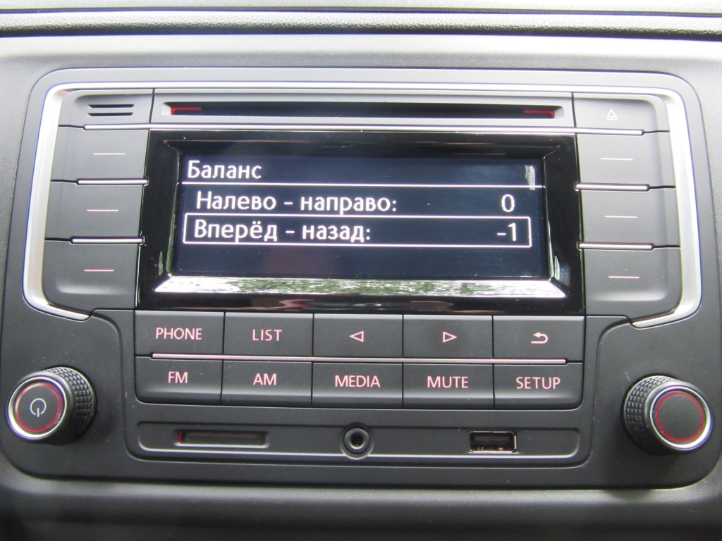

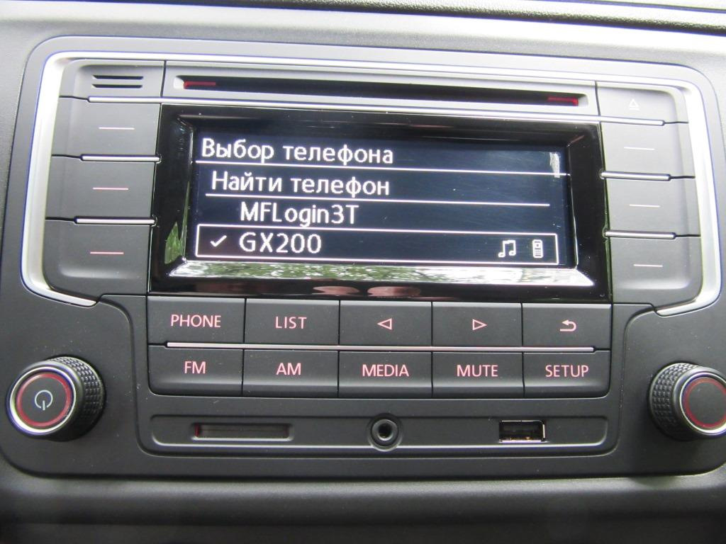

После установки в Рапид фольксвагеновской магнитолы RCD-230G осталось несколько проблемок, которые на тот момент не удавалось победить:
1. (Самое главное) — не играли задние динамики (хотя предыдущие магнитолы с ними дружили, а эта была куплена с Джетты, имеющей только динамики в передних дверях),
2. При езде задним ходом не притухала громкость (при этом картинка с парктроников отображалась, и даже перечеркнутый динамик), в результате чего было слабо слышно пищалку парктроников.
Данные по 230G и 330G ещё не добавлены в программу Васи-диагноста, наугад ничего не получилось изменить — настройки не принимались.
И после написания отчета об установке магнитолы и описания нерешенных проблем, один добрый человек — Руслан из Владимира, прислал кодировку с Джетты с динамиками во всех дверях.
Как только выпала возможность, рванул с ней к другому доброму человеку, — Василию. Подключились, ввели кодировку, перезагрузили магнитолу (сбросили к заводским настройкам) — и опа! В настройках "БАЛАНС" помимо регулировки "Налево-направо" появилась строчка "Вперёд-назад"! сзади пошел звук!
Счастью не было предела! Домой помчался, поставив DJ BAZUKA и включив погромче)) Отвык я уже от такого звука со времен продажи Октавийного Свинга)

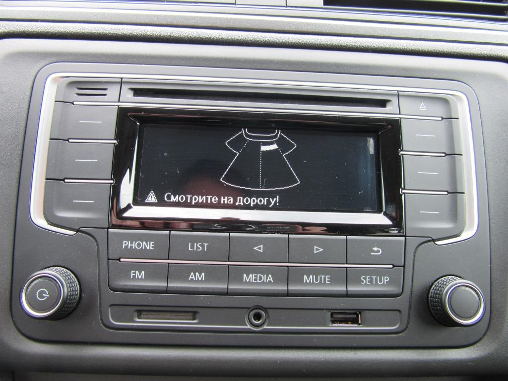

З.Ы. По пути домой, паркуясь около какого-то магазина, я (второе счастье от магнитолы) неожиданно хорошо услышал писк парктроника… Не поверив своим ушам, включил заднюю ещё раз… О Чудо! Магнитола убавила громкость! Т.е. оптическое отображение парктроников мы с Василием включили в прошлый раз, и картинка появилась, а звук не убавлялся, потому что больше в тот день не перезагружали магнитолу! Тут же ему позвонил и обрадовал находкой).

Есть Polo Sedan 2010, есть RCD230, не подскажете, что нужно добавить к этому чудесному дуэту, чтоб данные с парктроников выводились на экран, и, желательно, чтоб какой-то звук был (парктроников теже нет пока).
Добрый! Парктроники должны быть оригинальные, блок парктроников подключается к can-шине, зумер ставится на водительскую среднюю стойку — будет звук, через магнитолу включается оптическое отображение парктроников (передается по can-шине). Возможно придётся прописывать с помощью Васи-диагноста или аналогов. Или установить какой-нибудь Паркмастер, будет без магнитолы, но раз в пять дешевле.

Приветствую. У меня polo sedan highline с такой головой но без парктроников по логике вещей если я куплю оригинальные датчики парктроника и подключу к этой голове то они должны отображаться на дисплее, да?
Купить надо полный комплект датчики+блок управления парктрониками — если не стоят с завода, то дорого встанет такое удовольствие(
А так — да, ставите, подключаете, активируете шнурком "оптическое отображение парктроников" — и будет отображаться, хоть на этой, хоть на любой другой штатной (и некоторых нештатных, имеющих can-шину) магнитоле.

И треки переключает при воспроизведении по Блютус, и разъем как на Свинге1 — у меня стоял Блюз1, эта магнитола встала без переделок. Все работает, в т.ч. функции по CAN-шине.
установлен дилером не штатный парктроник. Реально ли его так же через ГУ пустить, ну чтобы и музыка убавлялась и на дисплее отображалось?
Сомневаюсь — парктроники через CAN-шину дают сигнал на магнитолу. Но надо смотреть, что именно они поставили. Если какой-нибудь Park master с дополнительным дисплеем, но нет, а если шкодовский парктроник, но установленный как доп, то тогда возможно, через активацию в Блоке Комфорта.
Радар парковочный FLASHPOINT FP-400C
Этот на 99% (1% оставил на Чудо) не получится. У него нет CAN-шины.

Отображение парктроников, кстати, включается не в магнитоле, а в 9 блоке.
По умолчанию в данном Рапиде было актвировано только звуковое оповещение.
Соответственно на будущее, всем, кто будет ставить магнитолу на "барабанную" комплектацию без ГУ с завода, искать сие там.
Или же в комплектации с Блюзом (как было у меня)
Ну да, Блюз же тоже не отображает парки.

Все условно просто — в середине длинного кода стоит единственная двойка — надо поменять на 4.
