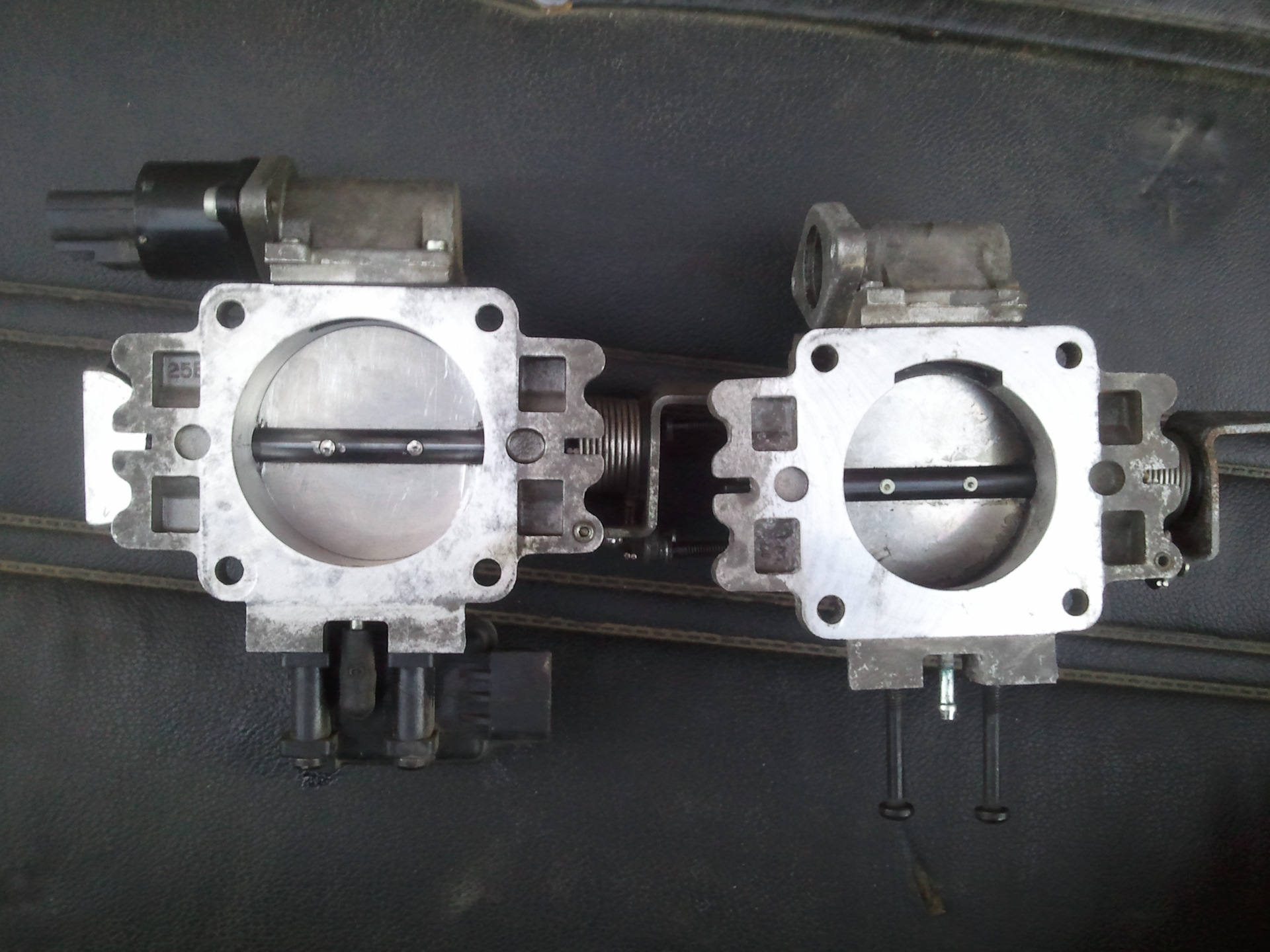

Больше года уже катаюсь с дроссельной заслонкой увеличенного диаметра.
Американцы такие ставят уже давно, продаются и на ebay, а у нас я с трудом нашел человека, который взялся за воплощение этой несложной доработки.

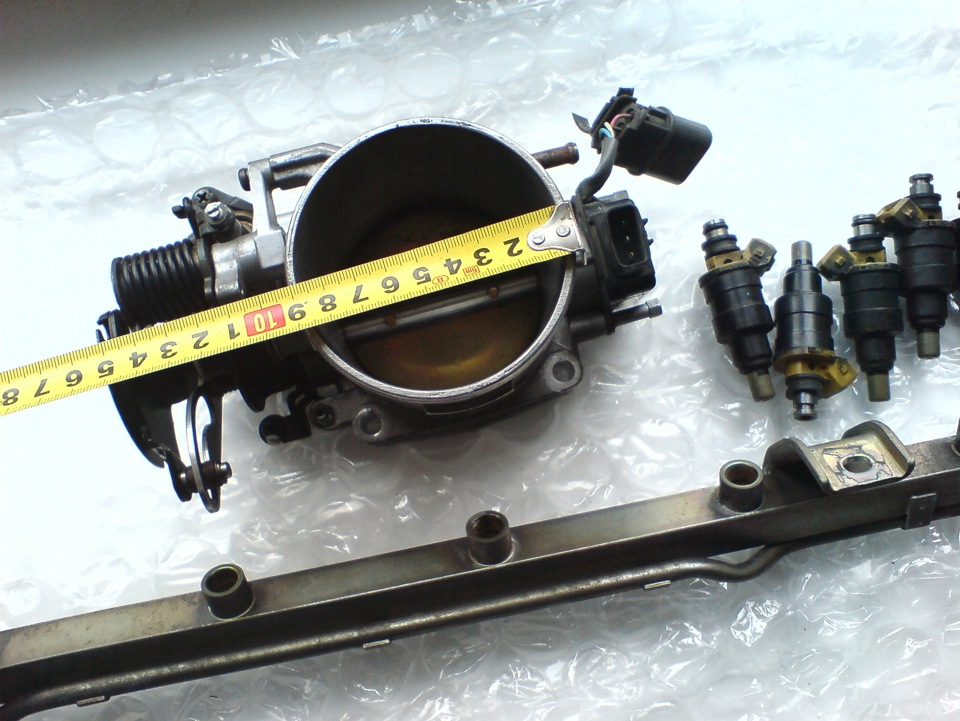

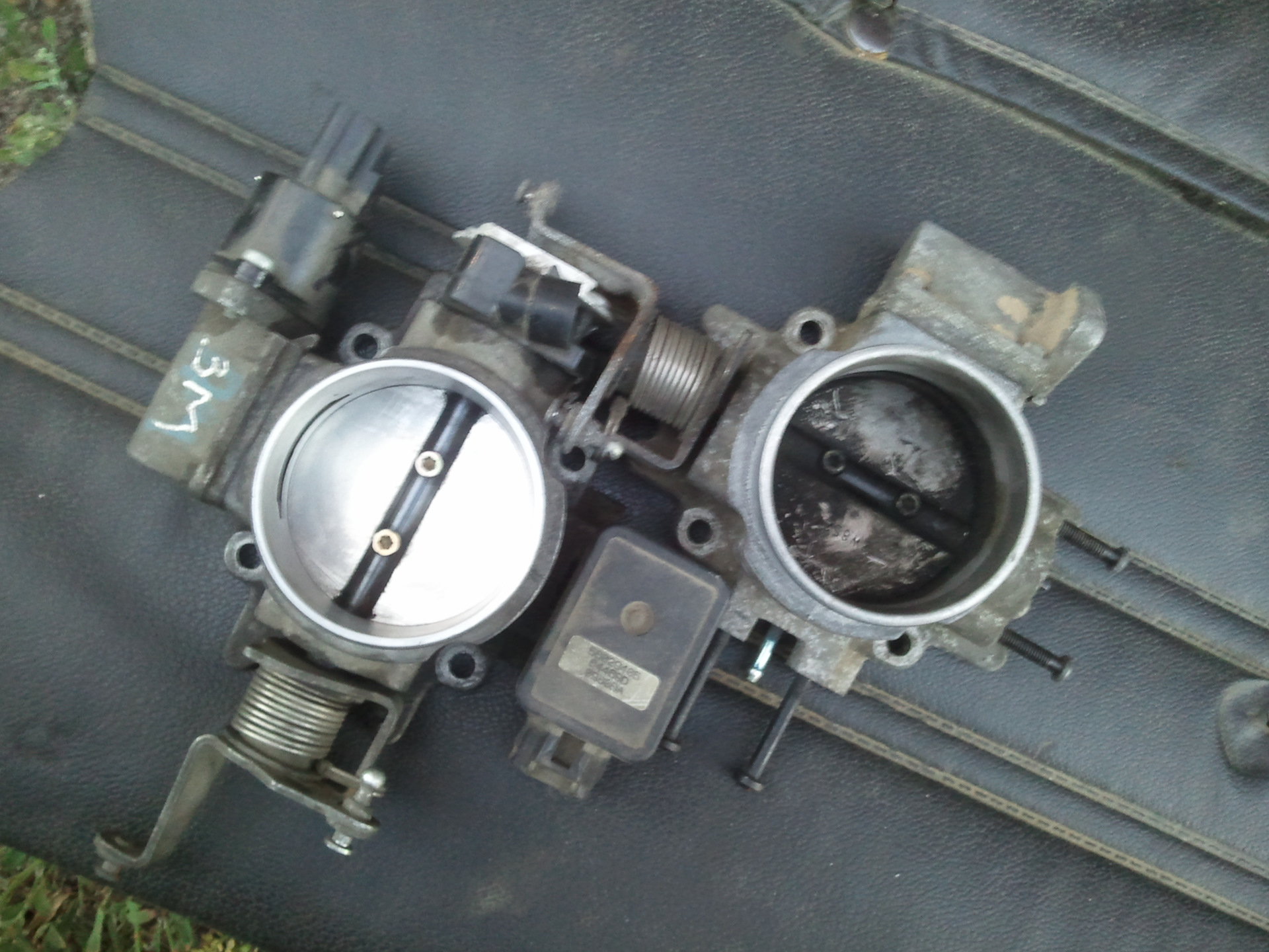

Купил б/у дроссель без датчиков с разборки. Стоковый дроссель имеет диаметр 60 мм с заужением к низу до 56 мм. Сначала мне предложили убрать заужение без смены дроссельной заслонки. Но это никакого положительного эффекта не принесло. Даже расход несколько вырос, и были какие-то сдвиги в переключениях АКПП.
Затем нашли, как можно безболезненно разобрать дроссель. Расточили насквозь до 62 мм, заслонку, естественно, поставили новую. Площадь ДЗ выросла на 22%, если учитывать расточку с 56 до 62 мм.
Машина поехала гораздо интереснее, чем на стоковой. Особенно чувствуется прибавка на низах.

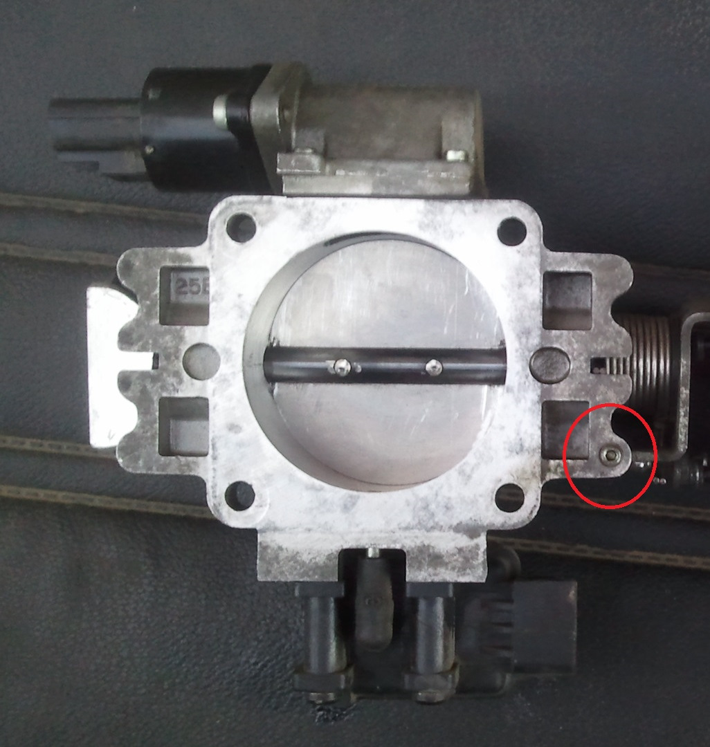

Немного подклинивала заслонка после запуска двигателя в самом начале. Думал и так притрется, но пришлось немного увеличить температурную щель регулировочным винтом.
Ощущения сугубо положительные, особенно на трассе. Суть вот в чем: если раньше едешь 90 км/ч, начинается горка, скорость начинает падать. Жмешь педаль посильнее, скорость падает, жмешь еще, коробка переключается на третью передачу и потом машина начинает разгоняться.
С расточенным же дросселем машина просто сохраняет скорость, а при небольшом нажатии на педаль даже ускоряется. Т.е. момент точно сместился вниз. С места тоже приятно рвет. Расход не изменился, хотя стиль езды стал более бодрым.
Больше 62 мм смысла делать нет, если не растачивать отверстие на впускном коллекторе — оно как раз 62 мм.
Главное что мне нравится, как едет с этим дросселем. Вкупе с вариатором зажигания овощной 4л прям стал бодрячком.

Привет. А про винт регулировки теплового зазора поподробнее можно. Это где такой сидит?

Растачивать более 62 мм есть смысл. т.к проток воздуха в дросселе
меньше из-за вала. чем в коллекторе
Может быть. Но тогда надо на коллекторе отверстие разширять.

62мм? Вот какой должен быть дроссель-
Это от мустанга? А нафига такое ведро на стоковый мотор?
Не, не от мустанга.У меня на скайлайне стоит) от Инфинити

от чего блин брал?
Сделали из листа дюралюминия.
Хорошо иметь второй дроссель.
Могу сделать такой же в обмен.

а саму заслонку тоже изготавливали? или брали готовую?
Сделали новую из листа дюралюминия.
