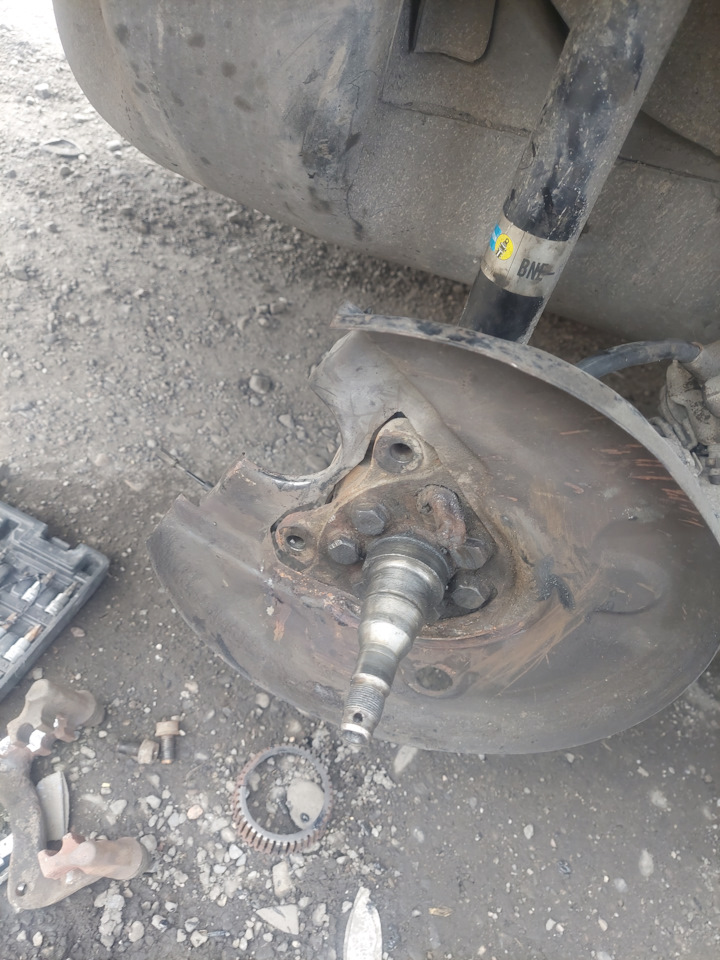

Вот наконец добрался Я и до задней балки…
Мысли о установке задних дисковых тормозов были ещё с момента покупки.а это было более 2х лет назад.
Также всё думал об архаичности конструкции задних ступиц и конструктивном люфте.
Единственным решением было перейти на ступицы с рядным подшипником…
Подходящие цапфы и ступицы от модели Polo 6n0 \ 6n2.
нужны две цапфы под дисковые тормоза
VAG 6N0 501 117
VAG 6N0 501 118
Поискав их почти полгода решил заказать новые…цена от 4.5до 7руб за штуку!
Попробовал заказать новые…спустя 14 дней пришел отказ и просьба перезаказать со склада цена у которого 6.5 рублей за штуку…
Ну уж нет.постараюсь найти б\у оригинал!
И вот спустя уже почти год я их нашел!
Даже с датчиками АБС…
К замене закуплен вот такой комплект запасных частей
Содержимое комплекта напишу в следующей части…
Перед установкой нужно снять ступицы-барабаны и прежние конические цапфы…

Я так же хочу дисковые тормознульки.вопрос, а тросы ручника свои подойдут?

У меня тоже такая мечта есть :) Трудно старые цапфы откручиваются?
нет…нормально пошли.головкой на 15мм и воротком=)
