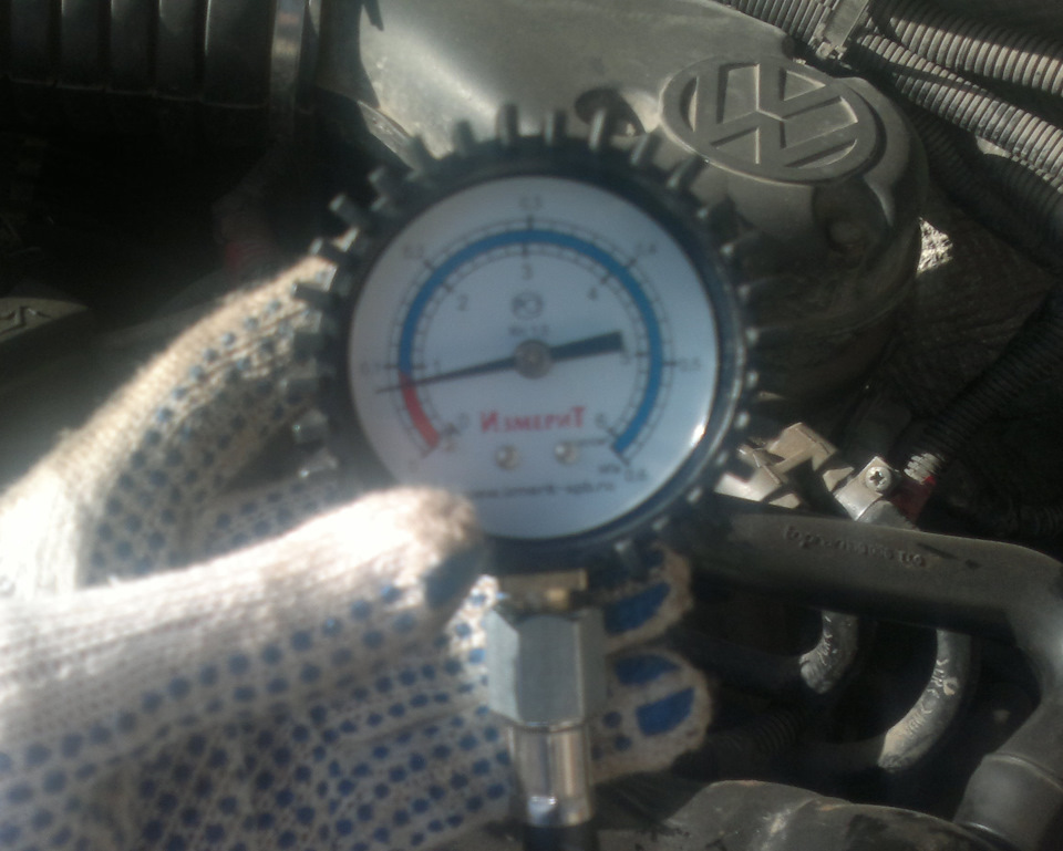

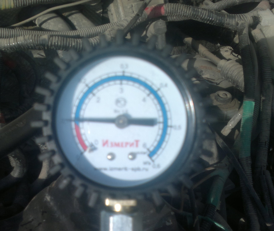

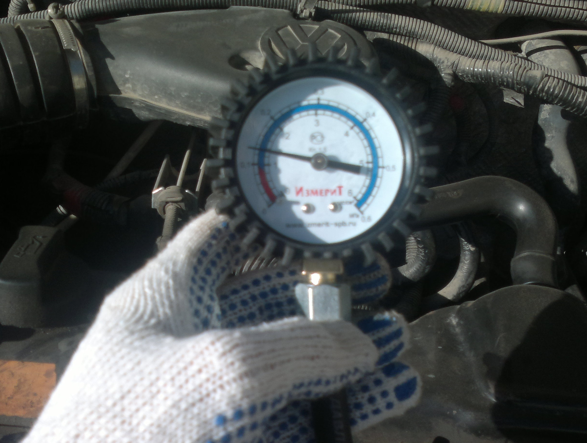

Всем привет, вот такой имеется вопрос, при оборотах в 2200 срабатывает зуммер, ну в принципе тема довольно таки избитая, поэтому услышать что либо новое я не ожидаю :)
Тут больше вот в чем вопрос, решил померить давление манометром, результаты таковы:
Манометр вкручивал в кронштейн масляного фильтра.
Это все давление на холостом ходу …
Замечена вот такая закономерность: в общем каковы обороты двигателя, таково и давление масла в системе, т.е, обороты 900, давление масла равно 900 … обороты 2000, давление 2, 3000, соответственно 3.
Тут то и вопрос, нормально ли это, или давление должно быть больше, если больше, то на сколько, может кто мерил или есть какие данные, и что мне делать в данной ситуации ))
