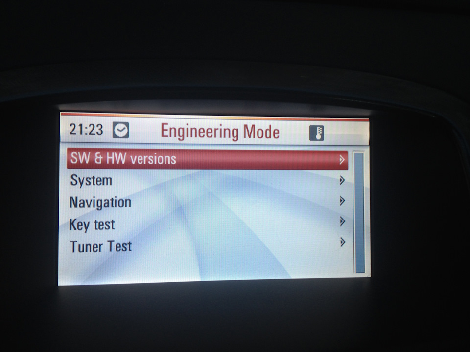

Сделал небольшую инструкцию. Распишу по шагам:
1. Нажимаем config
2. Держим секунд 10 кнопку info, пока магнитола пикнет и выдаст инженерное меню
3. Выбираем SW & HW versions

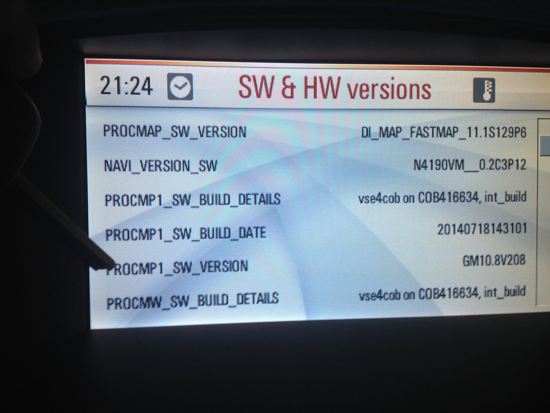

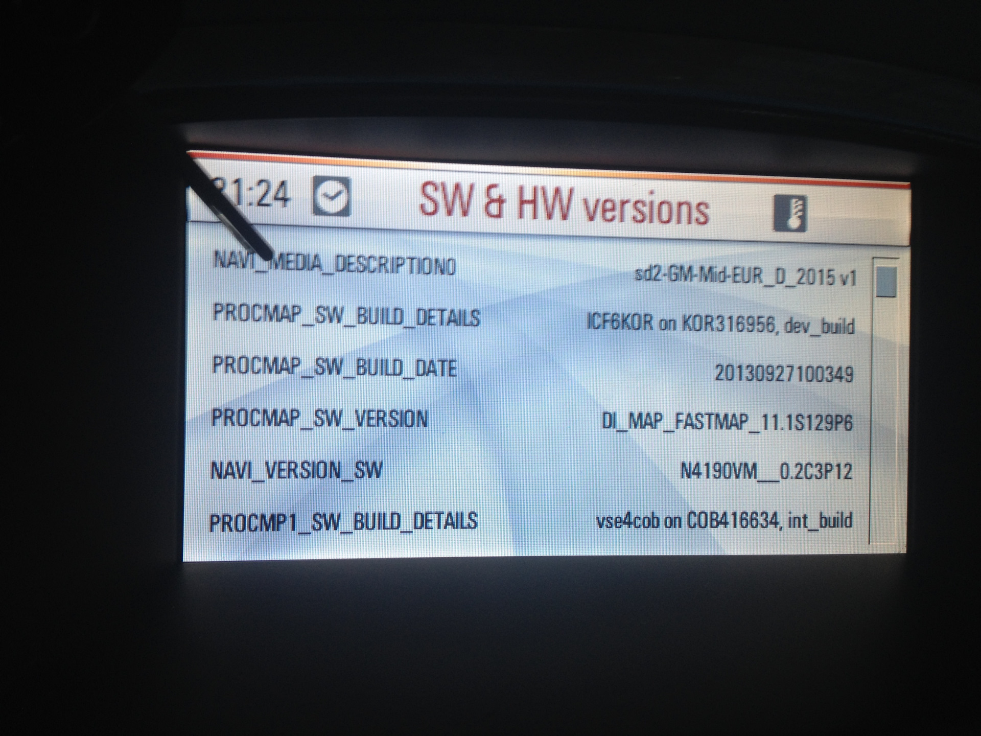

4. Далее листаем чуть вниз, ключом на фотках указал на версию карт и версию ПО )
В моем случае это Europe 15/16
Версия ПО магнитолы v208

Не знаю, у меня и на v200 все прекрасно работает 15/16
15/16 работают везде, даже на v176, обновление ПО лишь рекомендация. Но плюсы есть) в тех. Доработках и отображении улиц и цветах на карте
