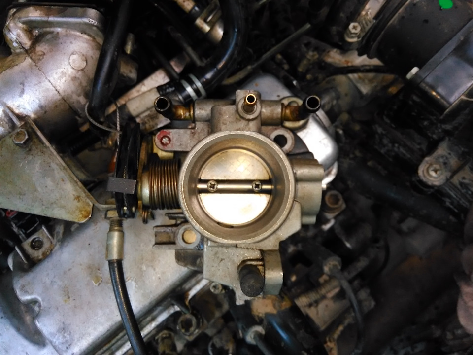

Дроссельный узел (ДУ) регулирует подачу воздуха в двигатель, тем самым влияет на обогащение топливной смеси. Неисправности ДУ могут вызвать неправильную работу двигателя. В этом случае ДУ обычно меняют на новый, но чаще всего проблемы двигателя решает промывка дроссельного узла своими руками.
КАК ПОЧИСТИТЬ ДРОССЕЛЬНУЮ ЗАСЛОНКУ — ПОШАГОВОЕ РУКОВОДСТВО
1. Первым делом необходимо снять пластиковую (декоративную) крышку двигателя.
2. Затем нужно открутить пробку расширительного бачка, для того чтобы снизить давление в системе охлаждения. 3. Нужно ослабить хомуты
4. Снимите шланг принудительной вентиляции воздушного патрубка. Произведите визуальный осмотр, если обнаружите следы масла в воздушном патрубке — вероятнее всего в дроссельном узле забит тонкий канал принудительной вентиляции. Если это так, то все картерные газы вместе с частицами масла идут через большую ветку вентиляции.
5. Возьмите отвертку и ослабьте два хомута, затем снимите шланги подогрева дроссельной заслонки, на некоторое время их можно заглушить чем-нибудь.
6. Снимите шланг системы вентиляции бензобака, для этого необходимо открутить хомут.
7. Осталось снять тросик и вывернуть две крепежные гайки дроссельного узла.
